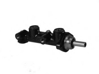

Замена главного тормозного цилиндра.
 13 октября повез жену в универ и по дороге стал замечать что педаль тормоза начинает проваливаться и плохо схватывать тормоза. Во время движения приходилось по несколько раз прокачивать тормоз чтобы нормально тормозить. Причина всему стала сразу ясна — гл. тормозной цилиндр выходит из строя… Доехал до дома и во дворе несколько раз с усилием нажал на тормоз, после чело тормоза практически пропали и вовсе.
Вчера выехал в сторону сервиса и с аварийкой ехал 20км до сервиса почти с неработающими тормозами. Благо доехал нормально. Мастера разобрали мой цилиндр и обнаружили что манжеты порвались и есть выработка в главном цилиндре. Нашли хороший цилиндр без выработки и с хорошими манжетами, его и поставили.
Т.к. до этого буквально пол года назад я менял его, было очень обидно что прожил он недолго… Вчера забрали машину с сервиса и почувствовал что такое хорошие тормоза, т.к. новый работал на порядок лучше чем тот который ставили до этого.
В общем, ожидания оправданы и надеюсь этот эллемент в авто прослужит долго.

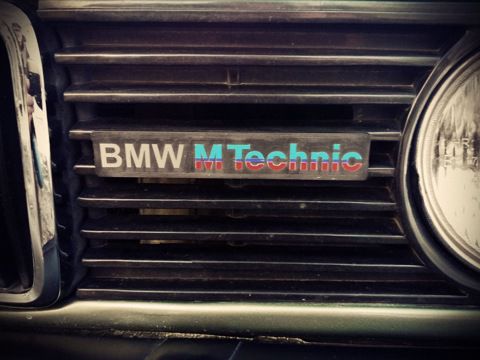

Шильдик BMW MTechnic
Хороший знакомый сделал и подарил шильдик на решетку в стиле оригинального MTechnic. Такая мелочь, а так приятно!
Спасибо Лёня ака CarGraphicSpecial!
Сорри за качество, фоткал на телефон да и машина грязная)
ッ

« Ответ #567 : 21 Декабря 2012, 13:30:42 »
ッ
а такие разве были?

« Ответ #568 : 21 Декабря 2012, 14:00:43 »
а такие разве были?
Угу, в инете видел где то)
  • BMW E30 1984, coupe, m40b18
« Ответ #569 : 21 Декабря 2012, 14:08:09 »
в интернете много чего можно увидеть, а вот на Е30 в оригинале таких не было.
Были похожие наклейки, но без надписи BMW, и они клеились на обвес M-техник.
« Ответ #570 : 21 Декабря 2012, 14:20:14 »

« Ответ #571 : 21 Декабря 2012, 14:26:53 »
Это я знаю. У меня задний спойлер мтех2)
Именно такой шильд видел на одной е30 на решетке в инете, причем она ваще не колхозная была...

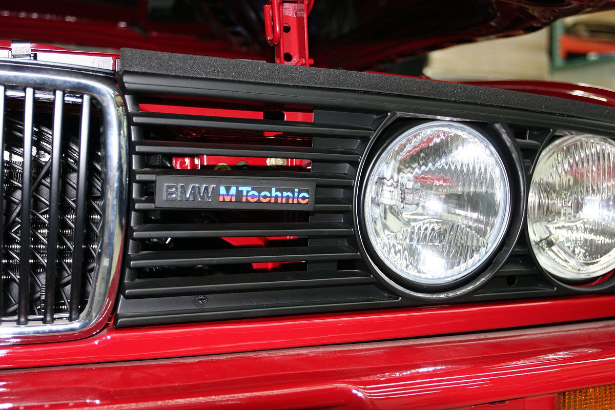

« Ответ #572 : 21 Декабря 2012, 14:39:24 »
Хотел на драйве задать вопрос, но мне там комменты забанили. Матюкаюсь много. :)
Разве не такой шильд должен быть? Его я гораздо чаще вижу на машинах. Твой я вообще впервые вижу.
