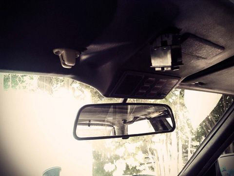

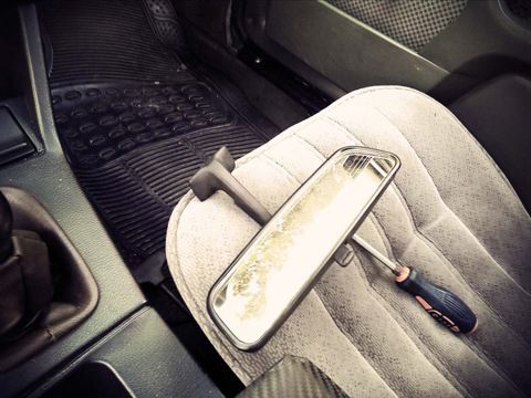

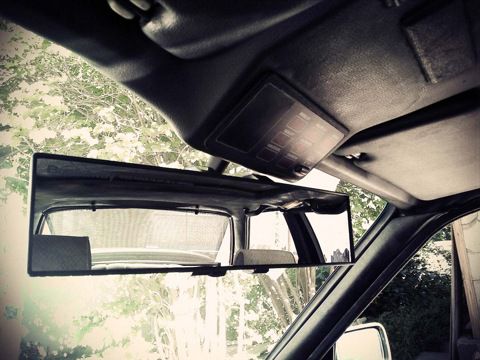

Давненько меня начало мучить центральное зеркало при нагреве на солнце с накладным зеркалом Broadway. Дело в том, что при нагреве на солнце оно съезжало вниз и не держалось пока не остынет немного и это создавало кучу дискомфорта при движении.
На днях мои хорошие мастера нашли мне другое зеркало с нормальным сухариком и безвозмездно его мне отдали, за что им огромное спасибо. ッ
Менял сам и пришлось немного повозиться.
Первым делом я открутил солнцезащитные козырьки, затем вытащил кнопку эл-люка.
Потом снял уплотнители, чтобы они не мешали и оттопырил все это дело на котором держатся козырьки и кнопка (сорри, не знаю как она называется).
Снимается зеркало очень просто. Его просто на себя дергаешь и оно снимается без каких-либо болтов и прочего.
Ставить правда намного тяжелее… Нужно приложить достаточно много усилий, чтобы вставить зеркало на место, вернее его держатель.
Вот собственно и все. Собрал все как положено и одел свое широкое зеркало Broadway.
Спасибо что читаете! ッ

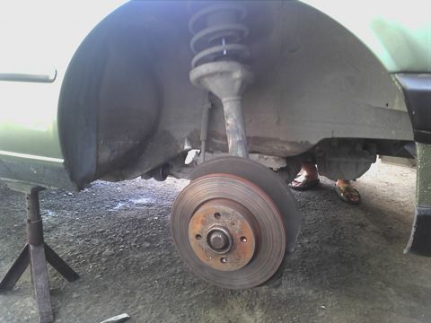

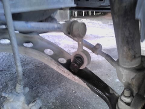

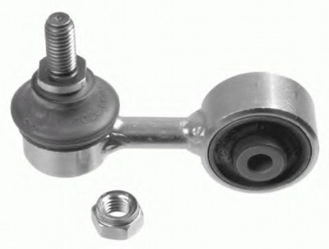

Замена передних стабилизаторов и реставрация суппортов
На днях появились небольшие стуки в передней ходовой части и как я и догадывался, проблемой были изношеные штоки в суппортах. На е30 они довольно капризные и изнашиваются со временем, засчет конструктивной особенности. На моделях помладше, уже таких проблем не возникает, т.к. на заводе переделали их.
В общем решил я поехать в сервис на выходных и глянуть точно. Мастера сказали что точно суппорта и назначили день ремонта на понедельник, т.е. сегодня.
Приехал, все разобрали, сняли суппорта… Обнаружили еще что один маленький стабилизатор рвется, пыльник на шаровом один нужно заменить и заменить пыльники на суппортах.
Не раздумывая поехал на рынок и купил новые стабилизаторы и пыльники.
Стабилизаторы взял фирмы LEMFÖRDER. Правда такое ощущение что и их сейчас во всю подделывают… Ну мастер глянул и сказал что вроде хорошие.
Вот такие:
Поставили все на место. Никаких стуков слава богу теперь нет. Заодно подтянул бампер маленько, а то у меня сбоку он немного люфтил.
Вот такие дела)
