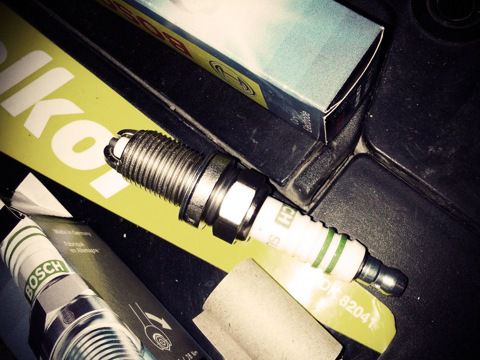

« Ответ #585 : 08 Января 2013, 14:42:06 »

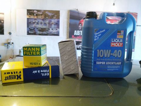

Масло, свечи, фильтра
Всех с прошедшими праздниками!
Сегодня заменил масло.
Liqui Moly 10W40
Топливный, воздушный, масленый фильтр.

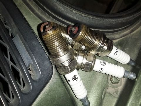

Вот старые свечи. Все обгоревшие. Бензин не айс ваще у нас…

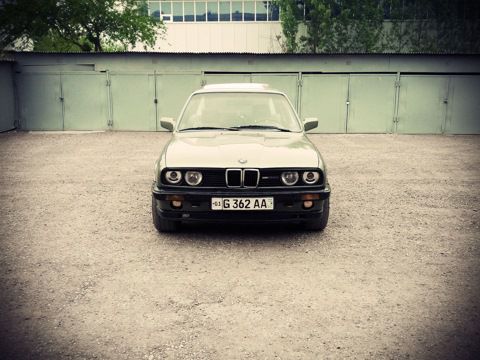

Новый бензонасос, топливные шланги, расточка опорников, реснички!
После замены тормозных колодок выявили, что опорники уже нужно точить, что собственно и сделали.
Затем столкнулся с проблемой бензонасоса, который вместо 6ти качал только 2… Купил новый бензонасос BOSCH от волги инжекторной, надеюсь долго проживет. Так-же походу полностью заменил топливные шланги.
На днях еще обзавелся ресничками на фары. Сегодня их поставил :)

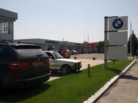

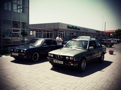

Встреча BMW Club Uzbekistan (04.05.13)
Сегодня в 11 часов была намечена сходка BMW Клуба Узбекистан в автосалоне BMW Premium Auto, затем часть людей поехали в г. Красногорск (40км от Ташкента), на шашлыки и собирать грибы… Надеюсь не галлюциногенные :D
Немного пофоткал новые машинки в салоне, ну и часть машин с клуба.

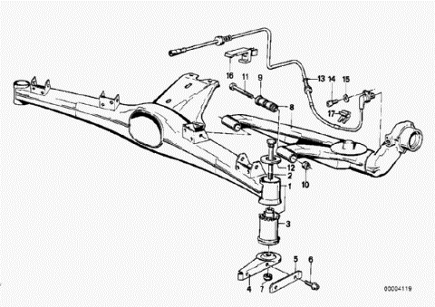

Очень важный для меня ремонт

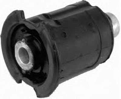

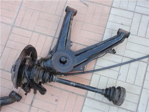

С самого момента покупки меня смущала задняя подвеска, которая была даже визуально кривая… То колеса домиком стояли //-.-\\, то машину тянет при торможении, то резину жрет неравномерно… Примерно 2 года назад ездил к одним ребятам, которые по замерам гнут толи балку, толи рычаги. В общем домик убрали, но резину так-же жрало и машину тянули. В общем я уже было расстроился и смирился с тем что наверное до меня ее стукнули сильно в заднюю часть в одно из колес и придется ездить так… Но вычитал на форумах, что нужно менять траверсы. Тут мне подарили новые траверсы задней балки (Дима Stiklish, тебе огромное человеческое спасибо за подгон!) и понеслось…
После замены конечно стало мягче и мои старые траверсы были убиты в ноль ваще. Затем появился хруст с левой стороны при трогании, что меня смутило. Я заехал к ребятам на сервис и сказал чтоб они разбирались. Они глянули и сказали что нужно разбирать и смотреть гранаты, редуктор… Тут я сам залез уже в яму и начал внимательно разглядывать строение балки и рычагов и о чудо, я заметил самый главный косяк, который нервировал меня все это время. Я заметил что балка веденная и рычаг справа стоит не так как слева. Как будто его ушатали сильно и он сместился прямо на балке погнув петли крепления. В общем долго не думая, я звоню и беру новую ровную балку у мастера
И 2 рычага в сборе у одного из наших БМВшников (Привет Альпинистам на красной тридцатке!).
Все это дело мне поставили и на следующий день я поехал на развал для подтверждения того, что все должно быть ровно. Слава богу все подтвердили и сказали что все в порядке как и должно быть.
По ощущениям конечно сразу заметил… Машину перестало тянуть при торможении, не надо подруливать на скорости, она стала мягче и более информативнее.
В общем я очень рад и это тот косяк который вымогал меня с момента покупки авто.
Всем спасибо, что читаете! Надеюсь не утомил рассказом. Мир вам и вашему дому! ッ

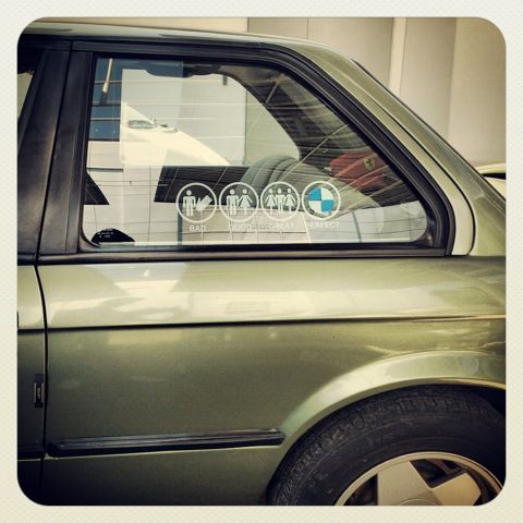

Немного винил-стайлинга :)
Сегодня забрал две наклеечки для своей малышки и наклеил их сразу :)
