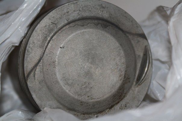

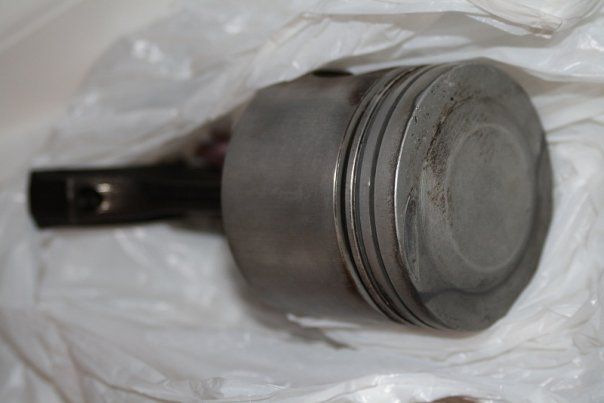

Это мне пытались выдать за поршни м54в30 :)
диаметр на нём указан 80мм ( вместо 84 у м54в30). может это от 2,0 м20 ?
притом, что от 3,0 м54 поршень должен выглядеть вот так

не от м54 явно

сильно похожи на двухлитрове

держал в руках поршня м54в30, они в два раза тоньше)
поршневые кольца тоже тоньше

на поршнях нет маслянных форсунок, они стоят в блоке. Эти поршни точно от м20 и скорее всего в20, либо в23.

этот поршень от м20в20 джетрониковского впрыска 125л.с.

на мотроне горб 1 мм на джетроне  3мм. мощность джета 125 и степень сжатия выше, на мотроне 129 и степень сжатия ниже.
