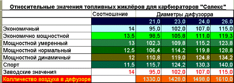

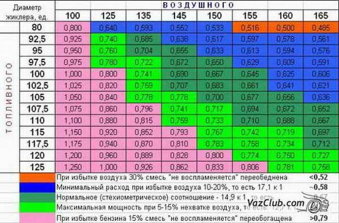

ну и вообще дааз2108(солекс от восьмёрки) ставить не советую по причине маленького размера большых диффузоров(21х23). двигателю 1,8 их мало и не поедет он нормально ни при каких настройках. Идеальным вариантом для 1,8 будет дааз 21042( от москвича 2141) у него диффузоры 24х26(есть правда и 23х23 так что на это следует обратить внимание). можно и нивовский попробовать (24х24)
вот в помощь по подбору жиклёров
для диффузоров 21 и 23 на двигателе 1,8 оставте лучше заводские жиклёры. иначе жрать будет немеряно, а ехать будет также.(проверяно на себе)
P.S.   сейчас стоимость новых солексов чуть более 4000.
