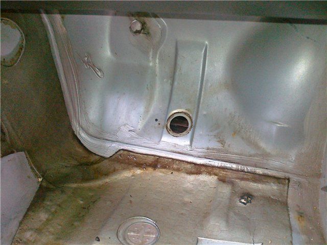

« Ответ #37 : 27 Августа 2011, 02:01:36 »
Не знаю было сказано или нет.
Еще слив идет под полами вот здесь на фото водосток закрывается пластиковыми заглушками, из под них текло в салон, так как этот водосток был забит грязью.
Течет через нишу печки через, далее через моторный щит, по водоотводу в днище выходит через 3 отверстия в полах.
Как то так, не могу сформулировать правильно.

« Ответ #38 : 27 Августа 2011, 09:44:42 »
А разве это не отверстия для обработки полости лонжерона? Первый раз слышу, что там может проходить система водоотведения. Так как если сунуть туда эндо камеру , то мы увидим полость лонжерона и винты крепящие сайлент переднего рычага.

« Ответ #44 : 26 Декабря 2011, 21:56:22 »
Это реально полость лонжерона, значит вода нашла дырочку в лонжерон) а это жесть, тк гнить будет изнутри лонжерон, сами понимаете чем все это грозит(

« Ответ #45 : 27 Декабря 2011, 00:12:55 »
В лонже идет водоотвод, что не понятно.
У кого не идет вода оттуда, значит там все наглухо грязью забита, я вытащил пол ведра с 2 лонжеронов!
Откройте технологическую заглушку под ковром , и сами все увидите.
Вертикальный слив, уперается в лонжерон, между ними ребро горизонтальное, на фото видно, в отверстии. все что снизу этого ребра забито грязью однозначно, и вода просачивается под крышку в салон. Просто там зазор между ребром и лонжем около 10мм.

« Ответ #46 : 27 Декабря 2011, 00:20:20 »
Ты не прав.Либо покажи фотку это трубки идущей в лонже.

« Ответ #47 : 27 Декабря 2011, 00:21:37 »
