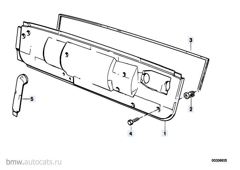

Фото 50
Вид со стороны мотора:
Фото 51
На это отверстие должен одеваться Г-образный патрубок для предотвращения попадания воды под шумоизоляцию моторного щита. По ЕТК деталь №5:
У меня его пока нет – буду ставить обязательно, т. к. негативные последствия его отсутствия уже есть – коррозия правой части моторного щита (Фото 60). Так же возможны протечки через уплотнитель мотора печки (Фото 34, 35, 36).
Дополню немного по вопросу Г-образного козырька.
Он, как бы сказать, немного неудачно спроектирован. Самый носик имеет плоскую форму. Из-за этого он довольно быстро забивается мусором (всякой перегнившей листвой и т.д.) Вода перестает уходить и начинает, как и говорит автор, уходить в салон через уплотнитель печки.
Мой пример эксплуатации показал, что прочистку сливного носика надо делать раз в год.
Второй вариант - срезать плоскую часть, чтобы выходное отверстие было побольше в диаметре и грязь не задерживалась

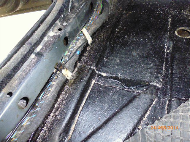

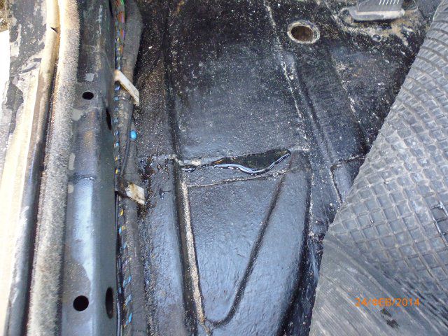

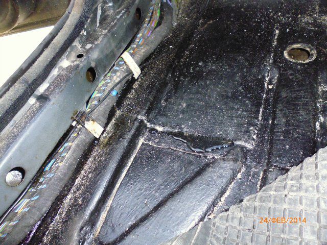

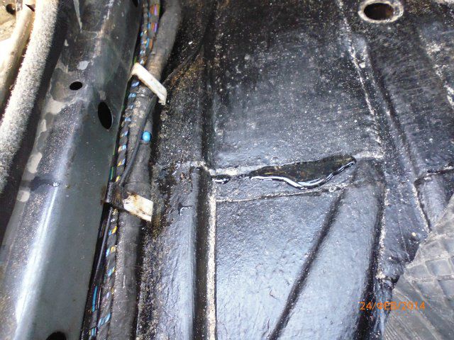

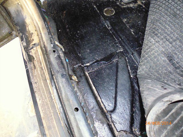

« Ответ #56 : 28 Февраля 2014, 13:32:55 »
У меня такой вопрос, откуда взялась вода ? И почему ???
Банально помыл машину с ведра . После длительного дождя вообще болото.
« Ответ #57 : 28 Февраля 2014, 17:55:59 »
первый пост читал? картинки смотрел? я уж даже не знаю как подробнее и объяснить....
Если читал, то попробуй почитать еще раз , начиная с (Фото 36)  ;) А если есть люк, - то читай с самого начала .

« Ответ #58 : 01 Марта 2014, 12:24:43 »
Все читал , люк есть , отводы люка вывел наружу под крыло .  Течет именно с низу .
Кстати может вода попадать в багажник , из за неплотно сидящего уплотнителя багажника в своем пазу ?

« Ответ #59 : 13 Марта 2014, 17:42:11 »
именно так и попадает чаще всего

« Ответ #61 : 14 Марта 2014, 13:59:54 »
Расковырял уплотнитель багажника , под ним жопа. Все вымыл почистил , вскрыл нейтрализатором ржавчины и поставил на место . Заказал новый уплотнитель. Позже выложу фотки.
