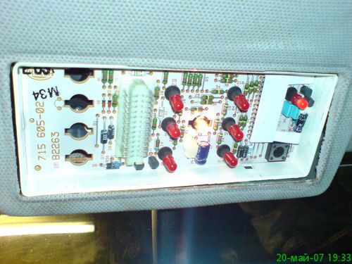

там значть отковыриваеш панельку, под ней видиш такое:
возможно до тебя, борясь с проблемой уровня ОЖ, ничего умнее не придумали как отгрызть соответствующий светодиодик))

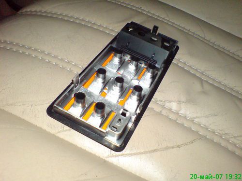

« Ответ #56 : 08 Июля 2010, 23:09:04 »
Блок на защёлках, чёрная панель отделяется от белой )))))
посмотри
толи лыжи не едут толи я ****** (с)
глупый вопрос конечно, но все же  :-[ ....не пойму как открыть этот блок ??? белой панели у меня нет - он весь черный и не такой как на фотке у Холланда. На корпусе есть какие-то щели похожие на защелки, одну сломал (на фото верхняя посредине), но даже малейшего люфта нет - корпус как "монолитный"...мож его заклеили? или как открыть, что бы окончательно все не сломать, объясните пжлст...мож я не там ковыряю? :-[
« Ответ #57 : 09 Июля 2010, 15:59:42 »
у меня там на защелочках, вот их видно - три штуки вродебы

« Ответ #58 : 09 Июля 2010, 16:09:09 »
Гы, а у меня не такой :)
  • BMW E30, 316i, M42B19.
« Ответ #59 : 09 Июля 2010, 17:12:28 »
судя по фотке, я не там ковырял ) ....но там нет таких защелок как на фото!....судя по расположению 4 лампочек сбоку, они явно разные, наверное и сами защелки разные....
блиин, та шож у меня все не как у людей!! )))))

------------ Сообщение склеено: 10 Июля 2010, 14:30:59 -------------
Значицца так...подтвердились мои догадки - днем на солнышке отчетливо видно, что диода на уровень ОЖ в блоке БСК нет. Кто-то, не заморачиваясь поисками разъема датчика уровня ОЖ, просто разобрал, вернее, судя по трещинам в местах защелок и сколотому уголку внешней панели возле кнопки, разломал блок БСК и выковырял диод! Потом корпус тупо склеили. Очень хорошим клеем.
Вобщем пока поставил перемычку в те круглые разъемы, теперь лампа ЧЕК на приборке гаснет как и положено - после нажатия тормоза.
