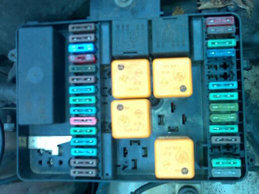

« Ответ #13 : 14 Января 2010, 12:13:30 »
а может ли это быть связано с монтажным блоком в котором нехватает пары деталюшек?)
вид от левого крыла (относительно картинки фары снизу, лобовое с верху)
Сообщение склеено: 14 Января 2010, 11:15:39
и где найти обозначение что(релюхи и предахронители) за что отвечает ?

« Ответ #14 : 14 Января 2010, 12:19:16 »
реле тут непричем
недостающие - это опции. у тебя значь машина не на полном фарше.

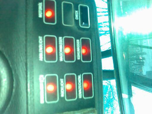

вот так БСК горит когда я поворачиваю ключ в самое первое положение
а вот так горит когда я поворачиваю ключ в положение 2 , при этом же нажимаю педаль тормоза и отпускаю ее, и включаю ближний свет)
  • e30 325iX белый бешеный четырехногий монстр
BMW_3xx_i
« Ответ #16 : 14 Января 2010, 12:25:48 »
ох ты ж нихрена себе дискотека.... у теб блочек судя по всему гавкнул тот что в заднем левом крыле находится

« Ответ #18 : 14 Января 2010, 13:16:38 »
стоит возле штатного крепления антенны... выглядит как квадратный блочек... отвечает за работу БСК.... потому что по определению ВСЕ загораться не должны лампочки.... если просто включить зажигание... там половина за работу светового оборудования отвечает....
Сообщение склеено: 14 Января 2010, 13:16:53
либо аццкий калхозз в проводке
« Ответ #19 : 14 Января 2010, 13:34:42 »
задний отвечает только за стопаки, номерной знак,  и еще чотам..
а ближний идет с блока предов, моторол с датчика прямо, ож с датчика прямо и омывайка прямо с датчика.  прямо в бск.
на первой фотке горит по опросу какрас передних датчиков. лампочка бск ближнего загорается только если включить ближний и есть неисправность.
задок загорается при вкл. зажигания, т.к. на блок подается напрежение.
