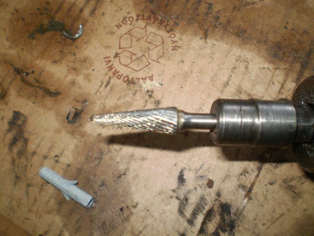

ай маладца а можешь фотку фрезы которой стачивал выложить (если не трудно) тоже буду делать
Вот такой вот аппарат!
Собственно фреза!
Фрезой получается не так гладко, потом ещё прошёлся наждачным камнем(меленьким) и 60ой шкуркой!

да злая у тебя фреза!!! не стрёмно было?
да я же не снимал дофига, я просто ровнял!

спасибо за фото фрезы ^-^ (удачи в доделке боевой машинки)
На в общем то не за что!

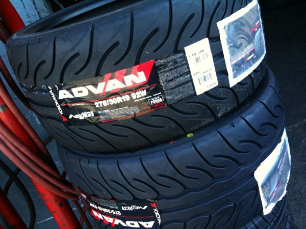

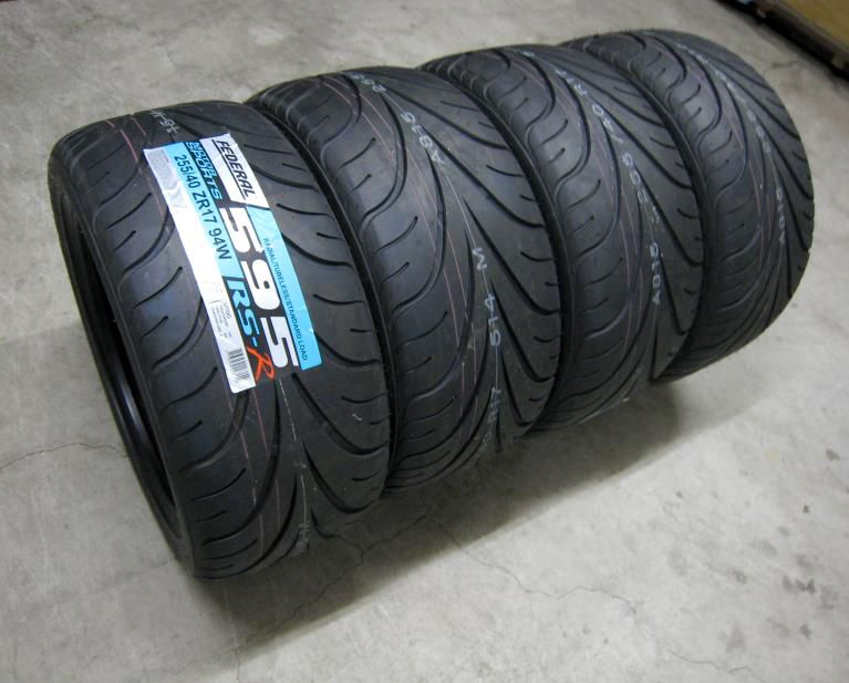

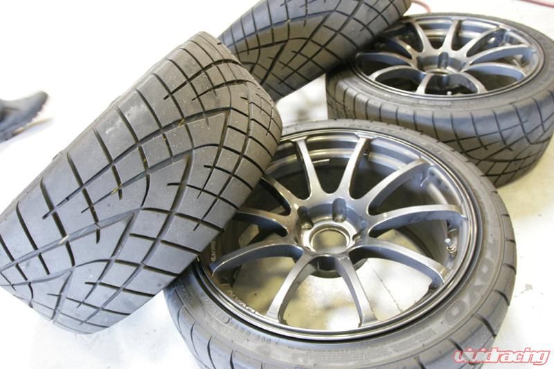

Блин резину бы надо купить и опять дилемма какую?
Вариантов впринципе не много:
1 Federal 595 RS-R
Самая дешёвая из представленный! По цене очень нравиться :)
2 YOKOHAMA AD08
Вроде и на ней гоняют, на кольце встречаются!
3 TOYO R1R
На кольце видел только один раз, слышать не слышал про них вообще не чего!
4 ну и уже известная мне  TOYO R888(не дешёвая, была бы подешевле на соточку даже и не думал бы)
В ней всё устраивает, кроме цены :)

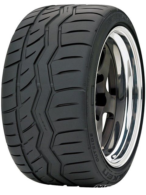

Почему falken azenis rt-615 нет в списке? )
« Последнее редактирование: 22 Марта 2012, 19:51:32 от Concord
e30 316 Karminrot (продана)
e30 325i Delphin-metallic e30 325i Bronzitbeige-metallic e30 325i M tech I Diamantschwarz-metallic
« Ответ #1342 : 22 Марта 2012, 19:59:08 »
Потому что купить такой не где!

мне адван нрав но надо смотреть на дату выпуска
« Ответ #1344 : 22 Марта 2012, 21:51:35 »
ты чём нить кроме адвана гонял?

на федералах вроде катается Рома DotR, на драйве, черная иска. поговори с ним.

Почему не рассматирвается Мишелин Пилот спорт Кап? я я гоняю на такой 2007 (!!!) г.в. и держак, как нагреется чуток, просто нереальный. по отзывам он на головы две выше чем тойо 888. из представленных ТОБОЮ препочтение отдал бы адванам и тойо. но серьезно подумай  над Мишелинами. реально я на себе тестил, а если есть возможность - новое возьми.ю думаю ты ооочень будешь доволен. (к примеру, на кольце официальном лада калина кап гоняется именно на такой резине. опять же, по отзывам, мишелины круче и адванов.)
макспорты вроде чистый слик, тебя не перекинут из-за них в другой клас?
  • BMW e36 m50b25 sedan
раз-ве-сов-ка!

Почитый отзывы про Federal RS-R. Ставим на переднюю ось такие на дрифт-корче.) Цена не сильно кусается)
Да знаю его надо будет спросить!
Она стоит космос! Я 888 взял бы не думая, если был бы у меня мешок денег :)
Я походу забиваю на Тайм Атак, буду гонять так же как в прошлом году против времени, в этом только хочу вписаться в еще один бмв клуб, чтобы попасть на их трек дни!
Читал! Вроде хвалят ее, одним словом, если нет денег на тою, то бери федерал!
