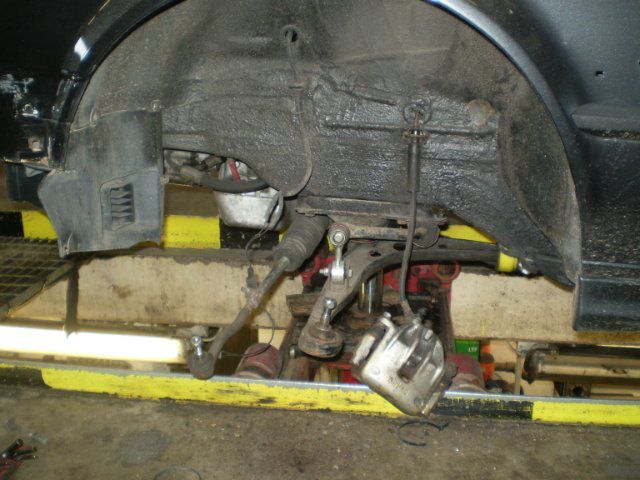

Немного расскажу про подвесочку, раз уж сижу на больничном и есть немного времени!
Ну заднюю думаю не стоит затрагивать там всё просто, снял-поставил!
А вот с передней по сложнее, но не надо быть профессором технических наук что бы её поставить!

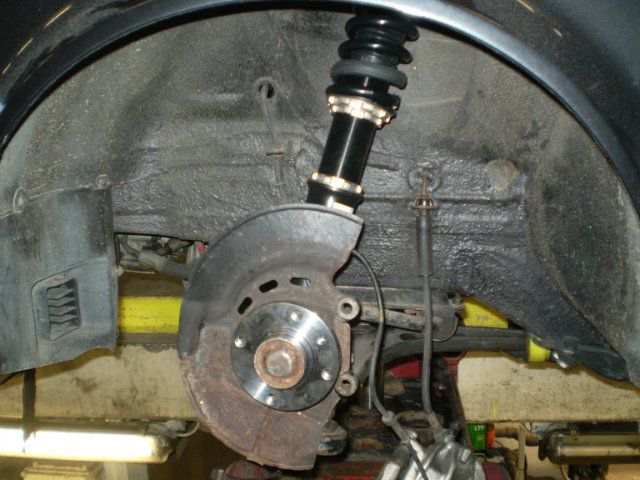

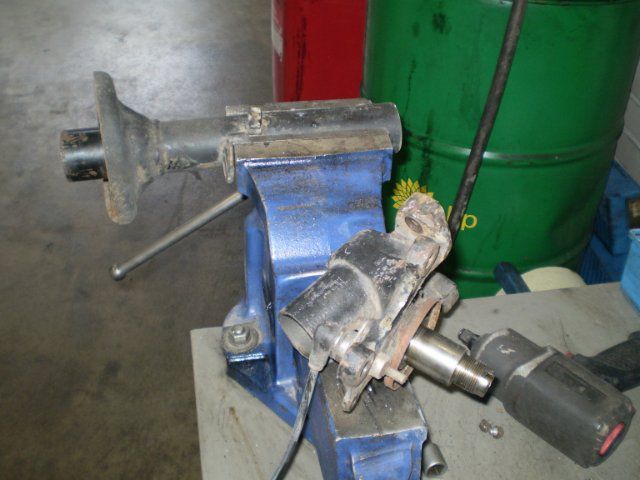

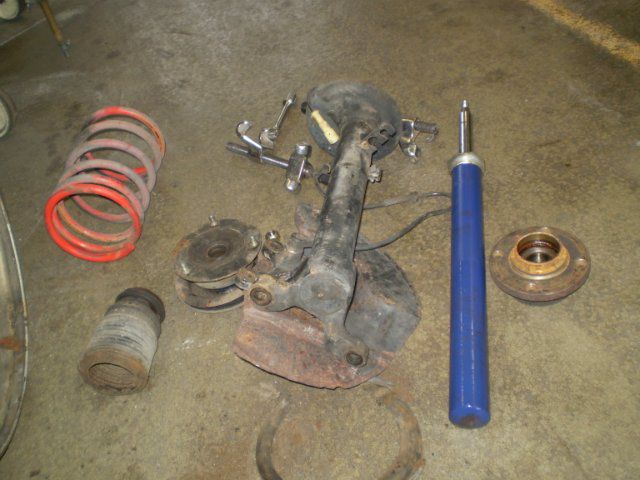

Снимаем стойку!
Разбираем!

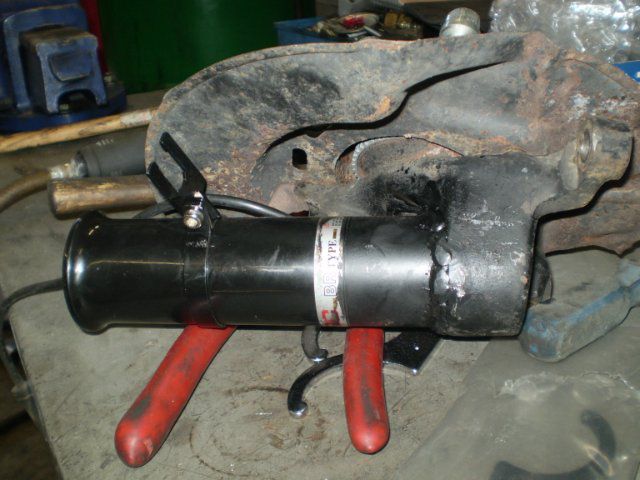

И хладнокровно отрезаем её к чертям собачим! :D Оставляем 6см, они как раз впихиваются в колбу, там спец выступ для них!
Дальше берём киянку и вбиваем колбу на эти 6см, потом берём сварочник(а как без него?) и провариваем всё это дело, благо там метал толстый так что электричества не жалеем! Получается вот такой вот башмак!
Дальше я запрессовал ступичные! Старые ещё бы побегали, но были уже не первой свежести!
Вкручиваем стойку в колбу и вуаля! Красота!

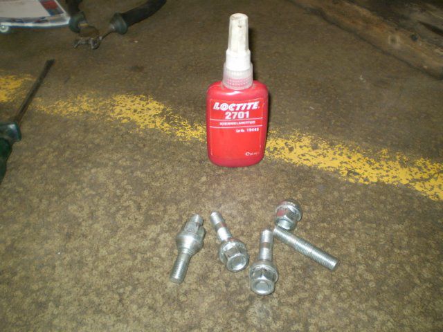

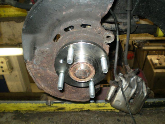

Дальше шпильки!
берём вот такую жижу и с ней закручиваем используя 2 гайки!
Вот так вот получается. Колёса уже снимал пару раз, шпильки отлично держатся! всё Гуд!
А вот разница ходов подвески. Где новая думаю не надо объяснять! Причём высота выставлена одинаково со старой стойкой!!!!

« Ответ #1476 : 12 Апреля 2012, 15:59:31 »
цветовая гамма у новой подвески определенно серьезнее, чем у старой :D
« Ответ #1477 : 12 Апреля 2012, 16:05:09 »
Надпись на старый передних амортах заставила улыбнутся!

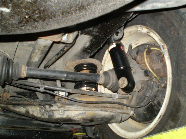

« Ответ #1478 : 12 Апреля 2012, 16:17:21 »
покажи и заднюю чтоли, чтобы все на одной странице было
« Ответ #1479 : 12 Апреля 2012, 16:21:12 »
Пожалуйста!
Ну там всё более менее понятно!
« Ответ #1480 : 12 Апреля 2012, 16:32:21 »
а шпильки это круто... особенно для дисков а-ля ББС.
« Ответ #1481 : 12 Апреля 2012, 16:34:37 »
Косяк только в одном! Слишком короткие купил!
Без проставок гуд, ещё можно 5мм пихнуть, а больше уже гайка не полностью наварачивается :(
Печалька! :o
« Ответ #1482 : 12 Апреля 2012, 16:57:37 »
Печалька! :o
если ты учил сопромат, то должен знать что в соединении работают не более 5 витков резьбы, остальные для массовки. посчитай количество витков.

« Ответ #1483 : 12 Апреля 2012, 17:11:40 »
нипонял. ты осавиль 6 см от цапфы, и на нее одел "стакан" с винтов? и как тогда тула вставляется сам аммо? ку да он упирается
  • BMW e36 m50b25 sedan
раз-ве-сов-ка!
« Ответ #1484 : 12 Апреля 2012, 18:02:43 »
Ахаха, сапромат это вещь! Его я не учил, а проходил:) и по всей видимости мимо:D
Сём, это просто трубка с внутренней резьбой, за счёт которой стойка поднимается вверх и вниз! Понимаешь?

« Ответ #1485 : 12 Апреля 2012, 21:35:20 »
нипонял опять. вот смотри. у тебя 6 см остался "пенек" от цапфы. на нее ты насаживаешь свой кусок трубы с винтов. теперь вопрос: ты закручиваешь туда стойку.она разе не доходит до этого "пенька"? т.е. почему именно 6 см? нелья 3 см отсавить? чтоб еще ниже было к приеру. суть вопроса в том, что не упирается ли стойка  оставшийся пень
раз-ве-сов-ка!
« Ответ #1486 : 12 Апреля 2012, 21:47:53 »
Она всё равно не опустится ниже тк как внутри этого куска трубы с резьбой есть ступенька и до неё как раз 6см, то есть если ты отрежешь 3см, то подвеска не опустится ниже этого выступа! ВЫступ!!

« Ответ #1487 : 12 Апреля 2012, 23:37:18 »
Отлично! И не надо гадать сколько и где резать с новой колбой.
Спасибо за отчет!

« Ответ #1488 : 12 Апреля 2012, 23:45:03 »
вот что я хотел услышать. есть предел в трубе с ресьбой. ступенька.
раз-ве-сов-ка!
  • Сообщений: 1858
  • Репутация +85/-6
  • Локация: msc
« Ответ #1489 : 12 Апреля 2012, 23:59:28 »
если я правильно понял, то при острой необходимости можно трубу подрезать и ступеньку станет не 60 а 40 или меньше.
