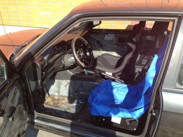

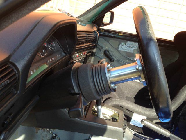

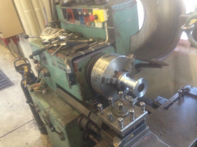

Сегодня вот такую штуку сделал! Посадочка стала на много удобнее, но не удобно тянутся до поворотников :D
"Чудо" станочек и немного рабочего времени :D
Прикрутил, красота ^-^ + 100мм
Вот так салон выглядит на сегодняшний день! :-[
« Последнее редактирование: 27 Апреля 2012, 19:22:15 от itet

на пол еще коврик из алюминия:) гонка,по поводу поставки,не дай бог конечно но желательно что бы при аварии она сминалась! все таки скорости не маленькие!

Не сьемную, а сминающуюся!В случае аварии чтобы не ударился ты об нее грудью!

Ну как бы снимающиеся она и есть, болты откручиваешь и готово, но как бы я же пристёгнут к сидухе.......
Кстати -3кг, отодрал всю шумку/вибру с пола, тяжёлая блин зараза! :)

тф о чем это? для чего сделаны ремни безопасности многоточечные? я уверен что они есть у Игоря. если нету, то поставит на гонку. без ремней и шлема ехать на колцо - это подписывать смертный приговор себе.

Есть 4х точечные ремни и шлем! Без него не пускают на трассу!

Кузов имеет свойство мяться, и руль вполне может сам переместится в сторону водителя. Тьфу, тьфу, тьфу.
Перестраховка лишней не будет.

Если честно я не понимаю про что вы оба говорите?!

они говорят о том, что сей переходних уж больно мощный на вид и было не плохо, чтобы он иог смяться при дтп об водителя, и нанаести минимум травм, не дай бог

О отм, что при сильном лобовом со стороны водителя, кузов может смяться и передняя панель уйти назад.

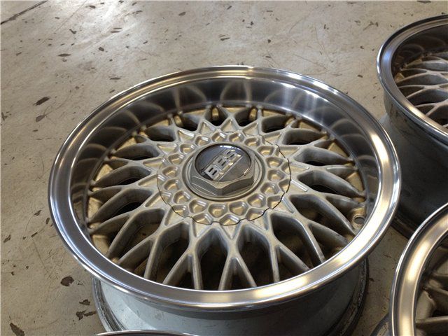

На данный момент восстановление закончено и я решил по подробнее остановится на всех этапах работы!
Для наглядности возьму один диск.
Купил я вот ЭТО! Не знаю зачем, тк выглядели они удручающе, наверно увидел в них потенциал! :)
Химия и мойка сделали из него вот это!
После 60-80 шкурки вроде по лучше, уже и на диск похож :)
Но косяков ещё море!
Ещё немного по потел и вот результат! Шкурка 180
По лучше, но ещё не всё! Металл, без блеска, это ещё не полка :D
А вот уже и конечный результат шкурения. Много разных шкурок до 2000! Ещё не полировал!
Блестит, но блеск не такой как бы хотелось!
После полировки! Супер! Результат которого и ждал!
Дальше покраска. Подготавливаем центральную часть. Аккуратно заклеиваем полку и грунтуем!
Ну а дальше слои краски
и сверху 2х компонентный лак.

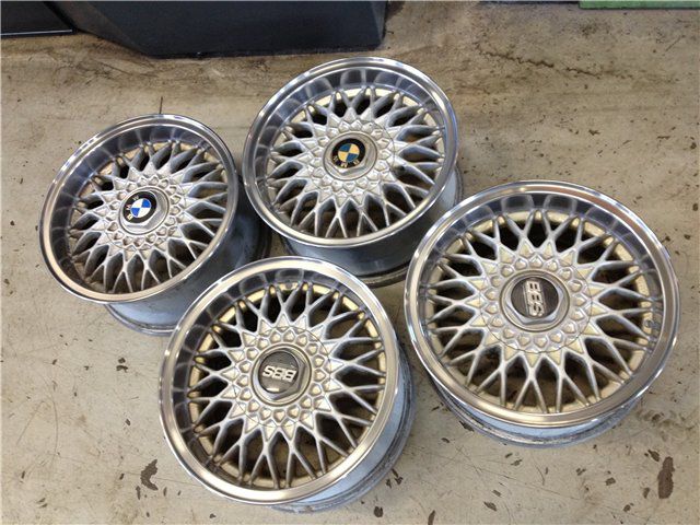

Все 4 диска!
Ну и конечный результат! Очень доволен! Что скажите?!
С крышечками будут ещё лучше :)
Что скажите комрады? Зачёт?

« Ответ #1547 : 30 Апреля 2012, 20:10:46 »
секс вообще 8)
цвет прям огонь ^-^
смотрится бомбовски

Бомба:) с резиной и на машине будет еще лучше! :)

Цвет прям такой какой и хотел!
