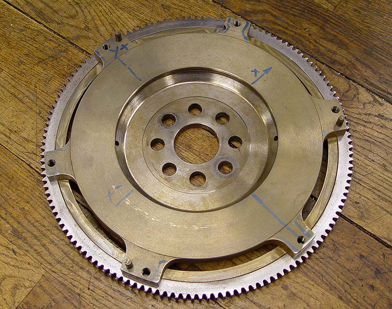

А облехченыи маховик подоидет к твоеи диете?
http://clutchnet.ru/catalog/clutchnet.shtml
« Последнее редактирование: 14 Апреля 2012, 11:22:58 от BIMER MANMD
« Ответ #1502 : 14 Апреля 2012, 11:26:03 »
Это больше для диеты КШМ!
  • Сообщений: 1074
  • Репутация +24/-10
« Ответ #1503 : 14 Апреля 2012, 11:27:44 »
« Ответ #1504 : 14 Апреля 2012, 12:12:52 »
Это не реально дорого.
Можно сделать на много бюджетнее.
Например так
Вес стокового b25 маховика с таким облегчением 4,3кг

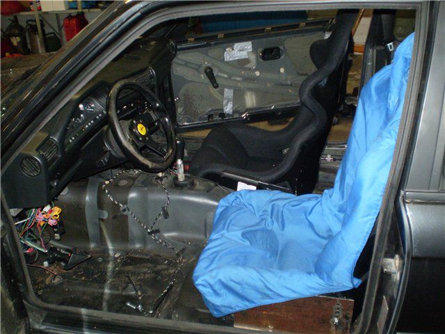

На выхах начал пихать ковши!
Выдернул ковёр, минус ещё 17кг + по мелочи! Надо ещё отодрать всю шумку и вибру и будет красота!
Водительское кресло решил делать на мертво, то есть без всяких салазок и регулировок, тк если делать с салазками буду упираться в потолок! пасажирское де обязательно делать с салазками тк необходим доступ на заднее сиденье.
Водительское сиденье отодвинулось прилично назад, чтобы орудовать нормально педалями, надо выносить руль на 10-12см и чутка опустить вниз!
Фото рабочего процесса, на ржавую железяку не обращать это начальный вариант(болванка короче) :D

« Ответ #1510 : 16 Апреля 2012, 20:24:55 »
в итоге на полу ничего не будет?
  • Сообщений: 1635
  • Репутация +88/-30
« Ответ #1511 : 16 Апреля 2012, 20:25:09 »
О! Корчевание пошло! =)
Ты ее конкретно под гонки делаешь или повседневно тоже?
З.Ы. Торпеду с печкой еще снять можно))
  • 323i темно-вишневый
e30 323i
« Ответ #1512 : 16 Апреля 2012, 20:41:52 »
я кроссовки на "платформе" одену!!!! :D
Боюсь не поможет, я сделал так что когда я выжимаю сцепление нога ПОЧТИ прямая(совсем немного согнута в колене)!
Ужасно выглядит да? :D
На полу будет, вот щас обдумываю, что!
Ага, пошло!
Под гонки + редкие выезды на дороги общего пользования(прохватить с ветерком) :)
отличная противоугонка! до руля и до педалей не дотянуться! )))))
« Ответ #1515 : 16 Апреля 2012, 20:44:15 »
itet а крылья пластиковые ставил? или будешь ставить?
еще слвшал и двери стеклопластиковые бывают ???
Крылья пока железные, хотел бы сразу с расширениями! А двери такие только при каркасе, иначе самоубийство :-\

« Ответ #1517 : 16 Апреля 2012, 21:02:13 »
Вроде как самое удобное для ног положение, когда нога в 120 градусов при полностью выжатом сцеплении.
Ты 5 скорость сможешь включить не отрывая спинку от сидения? Ну и вообще скорости удобно в таком положении сидухи переключать?
e30 323i
« Ответ #1518 : 16 Апреля 2012, 21:03:56 »
у него руки такие же длинные, как и ноги))))))
« Ответ #1519 : 16 Апреля 2012, 21:15:41 »
На самом деле djafon прав, втыкать передачи не совсем удобно!
Буду кулису как то дорабатывать, пока не знаю как :)
« Ответ #1520 : 16 Апреля 2012, 21:16:42 »
так наверно удлинить можно? там же передается тупо вращение и движение вперед назад.
Длина тяги не важна.
  • Сообщений: 1110
  • Репутация +217/-143
  • Локация: Ставрополь
« Ответ #1521 : 16 Апреля 2012, 21:30:38 »
изготовить г-образной формы под себя и будет удобней чем прежде. тока неэстетично получиться.
  • Скучаю по Е30
  • Сообщений: 1635
  • Репутация +88/-30
« Ответ #1522 : 16 Апреля 2012, 21:35:28 »
Ты уверен, что сможешь ногами быстро работать,, когда они почти полностью вытягиваются?
Ты пропробуй, с секундомером 10-20 переключений в этом положении, потом передохни пару минут, и ближе поставь, чобы нога при полностью выжатой педали была примерно 120 градусов. Естественно старайся как можно быстрее переключать, фиг с ним с рычагом (его если что заколхозишь), главное перенос ноги. Просто мне кажется когда нога практически полностью распремлена будет дольше по времени и ноги быстрее устанут. Поробуй даже на стуле сидя ноги почти полностью вытянуть -  затекут и начнут под коленями ныть довольно быстро.
Просто будет обидно потом опять переделывать крепление.
З.Ы. Информацию про угол ноги видел в нескольких источниках, влияет как на удобство перемещения и переключения, так и на скорость перемещения ноги.
З.Ы.Ы. Даже в боевых исскуствах (рукопашный бой, карате 100 процентов), ноги в стойке согнуты (углы разные обычно, но все в районе опять таки 120-ти, на прямых ногах никогда не стоят), это ОЧЕНЬ влияет на реакцию и скорость перемещения.
« Последнее редактирование: 16 Апреля 2012, 21:38:38 от djafon

« Ответ #1523 : 16 Апреля 2012, 22:53:09 »
там же просто тягу кулисы удлинить. можно и подобрать от другого кузова. тока кузов надо будет пилить-резать, чтобы дырку переставить.
внешность хороша))))) крылья просятся широкие и багажник с рамкой от м3:D
« Ответ #1524 : 17 Апреля 2012, 07:01:12 »
Ну там не все так плохо, вниз нормально переключать, а вот наверх т.е. 1,3,5 немного подогну кулису и должно быть ок!
Djafon, ты наверно прав, но ход у сцепления большой и если по двинуть сидуху ближе то перегазовку будет почти невозможно да и чтобы переключать передачи не нужно выжимать до пола, в идеале надо ограничить ход педали до того места как передачи втыкаются+ еще чуть чуть :) А на остальный педалях ноги идеально, как ты и говоришь примерно 120 градусов. Ну в общем заставл ты меня задуматься, буду пробовать и скорее добавлю регулировочные отверстия ближе!
