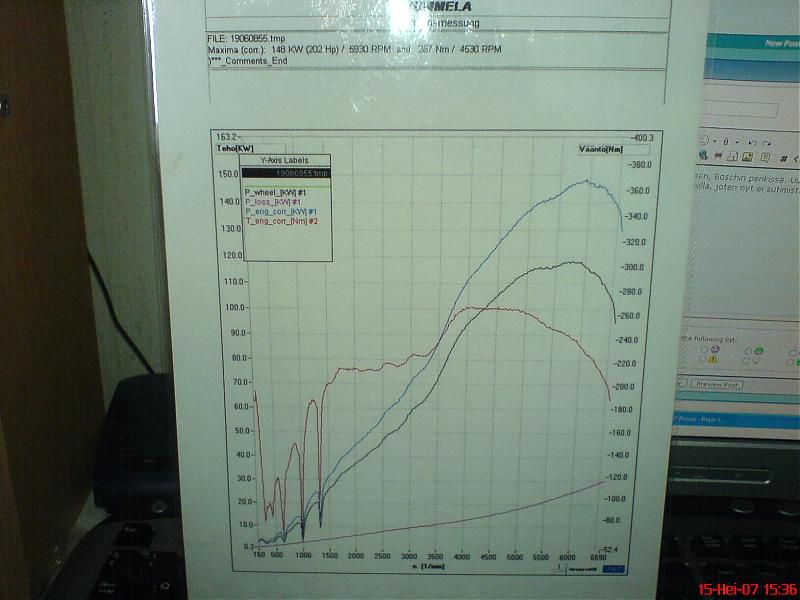

Вот пожалуйста всем(Тарас, Саша) тем кто говорит о том что дросселя говно и не чего не дают(ну может немного не так, но в этом ключе)!
Как пример приведу конфиг, одного финского чела (Моего и Саниного соклубника(ты видел эту машину кстати))
Я сам то нечего не утверждаю, знать про это не знаю, но всегда привык верить не словам а цифрам!
Вот его первый конфиг 2,7:
- дизельное колено,
- поршни 325е 11:1 компрессия,
- шатуны 325е 130мм,
- бошка 325i (доработана)
Первый замер на этом конфиге показал 176,8hp / 242 Nm
Добавил в старый конфиг:
+ 535 лопата
+ распред 284/272º
+ М50 2,5 форсы
Второй замер показал 202hp@5930/267Nm@4530
Добавил:
+ Мозг Tatech 6
+ Дроселя  twm 40мм
+ форсунки м52 2,8
Третий замер 209hp и 261nm (примечание автора  ::) )
Добавил:
+ Перебрал голову( всё новое, доработал)
+ М5 форсы
Четвёртый замер 228,9hp/289,7nm.(премечание автора  ^-^ )
Дальше он построил 3,0
- M57D30 колено,
- M52B28 135mm шатуны,
- M54B30 поршни,
И с него снять 225 сил и 303 ньютона
« Последнее редактирование: 29 Августа 2012, 16:54:16 от itet
« Ответ #1971 : 29 Августа 2012, 16:23:05 »
да, круто! прибавка от дросселей 7 л.с. к 200 л.с. - целых 3 процента блин!!! :D :D :D
« Ответ #1972 : 29 Августа 2012, 16:25:14 »
Ты видишь то что хочешь видеть!
В третьем замере тупо не хватало топлива! После замены форс посмотри!
+20л.с. +30 Нм
PS И заметь вал более менее, не такой с которым ХХ пропадает на прочь! У меня кстати такой вал!
