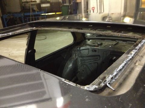

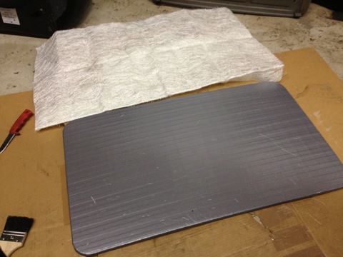

В общем выходные опять в гараже :)
Так как выходные были долгие, решил занятся люком, тот что в крыше :)
Гоночной машине люк нужен как пятая нога, решение далось конечно не просто, нравится мне ездить с открытым люком.
Долго думал как поступить с ним. Снимать это 100%, но дырку же не оставишь? :)
Вариант снять и приварить крышку, слишком трудоёмко, снятие краски, сварка, покраска и тд и тп. опять же скинуть вес по максимому не получится.
Вариант с заглушкой которая крепится сверху на крышу, имеет свои плюсы (лёгкость изготовления, простота установки), но нашлёпку ставить не решился. Очень уж она страшно выглядела бы!
Вариант с заглушкой, которая вставляется за место люка самый подходящий для меня вариант. Заглушка из стеклопластика, лёгкая по весу и позволяет максимально уменьшить вес на крыше.
Порывшись в интернете не чего подходящего не нашёл и не долго думая решил попробовать сделать её сам. Опыт с работой со стеклапластиком был небольшой и решил попробовать.

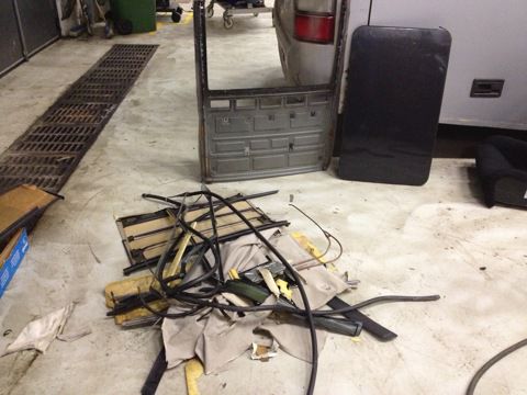

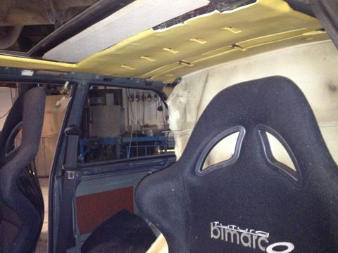

Начал разбирать внутреннюю общивку. Ткань, шумоизоляция, стандартный набор, механизм и всякие мелочи.
Крыша оказалась 2х слойная, как раз между этими слоями и прячется люк.
Всё не нужное было удалено, выпилено, вырвано (ну не без этого :) )
В общем, что имеем: Достаточно большую кучу всякого барахла и 6-7 см над головой :)

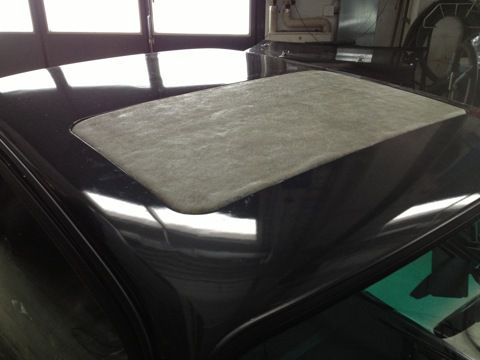

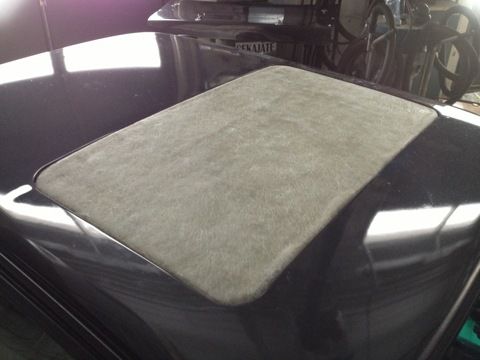

Дальше приступил к изготовлению болванки/заглушки.

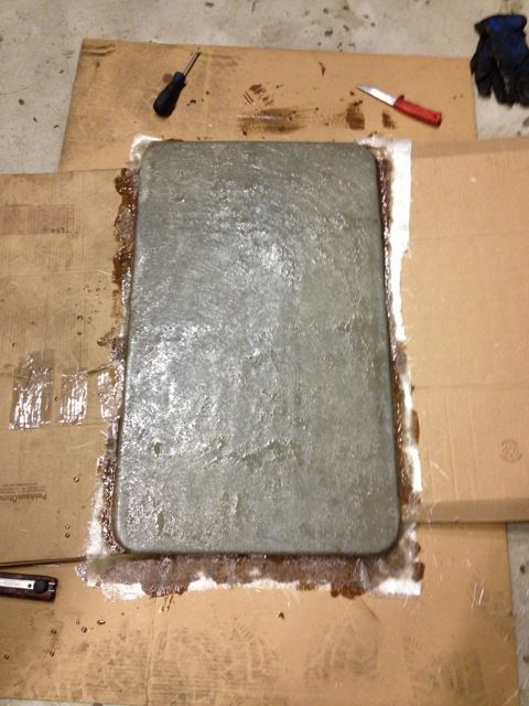

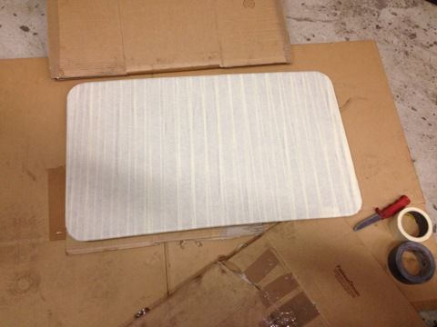

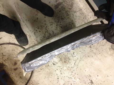

Берём люк и заклееваем его малярным скотчем, да по больше. Не жалеем.
Получается вот такая петрушка :)
Дальше берём виниловый скотч и клеим сверху. Скорее всего можно использовать только её, но я наклеил бумажный скотч, что ты точно всё было гуд!
А дальше кладём стеклопластиковую ткань и поехали кисточкой махать :)
Один слой за другим. В итоге получилось что то, но пока не подсохнет неизвестно что :)

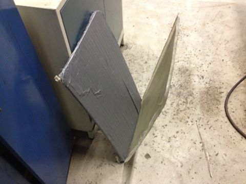

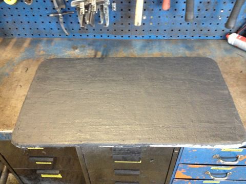

Не дожидаемся пока полность высохнет, надо отделить балванку/заглушку от самого люка. Почему не ждём пока полностью высохнет, потому что станет очень твёрдым и снимать будет очень сложно. Я подгадал такой момент, что он схватился и был достаточно твердый, но немного поддавался воздействию :)
В общем отделяем.

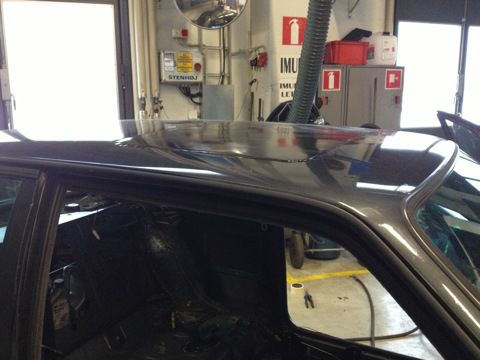

Контрольная примерка. Вроде сидит нормально. Оставляем сохнуть.

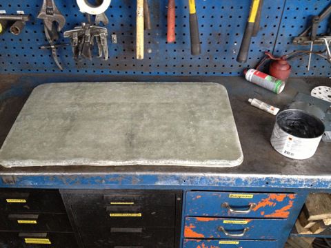

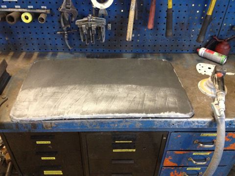

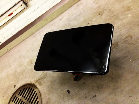

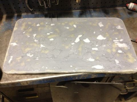

С утра обрезаем все ненужности после высыхания и берём шпаклёвку с добавлением стекловолокна и начинаем шпаклевать, не зашпаклёванный стеклопластик уж очень не ровный.
Шкурим.
Финишная шпаклёвка.

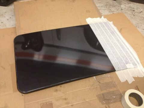

Красим. Красил на скорую руку и не в цвет тк краски под рукой не было. Покраска в цвет ближе к сезону, вместе с бамперами :)
Получился полноценный кузовной элемент :)

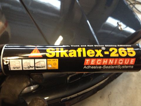

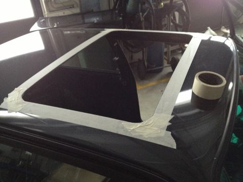

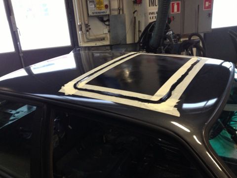

Дальше оклееваем края свеже изготовленного люка и крыши малярным скотчем, дабы не запачкать всё во круг в клей.
Берём клей для вклейки стёкл и наполняем им зазор между крышей и люком.
Снимаем скотч и красота. После покраски будет не отличить от оригинального люка :)
Так же проклееваем все с внутренней стороны, для пущей уверености :) Клей высыхает и держит на метрво, но танцевать я конечно на нём не решусь :)
Ну и в общем для чего я это всё затеял?!
— 20 кг с крыши, помоему это очень хороший результат. Думаю в поворотах будет по легче, поменьше будет кренится (я надеюсь).
