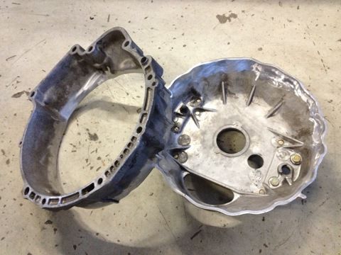

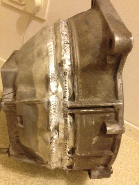

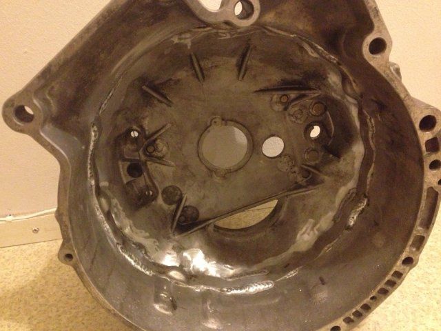

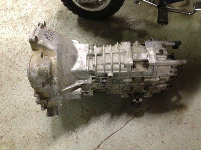

Закончил работу над сьёмным куполом под М20 для коробки ///М3
В первой части моего рассказа, я остановился на том что распилил купол коробки донора и сьёмный купол S14.
И зачистил их.
Но всё оказалось не так просто и без проблем не обошлось.
Тот купол что я сделал, из 2х частей оказался на 2см ниже, нежели заводской купол для М20.
Пришлось раздобыть 2х сантиметровый кусок :D Отпил.

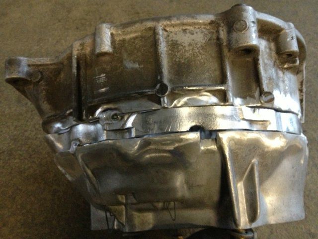

Это уже в процессе примерки на блоке двигателя. Центрирующий инструмент и всё такое :)
Примерял купол под М20 к своей коробке :)
Очень редкий купол, был куплен за бешеные деньги (400 евро для купола, это по-моему перебор). За не имением оного я и строю свой :)

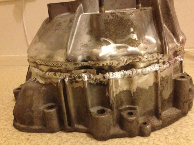

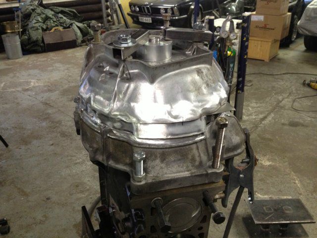

Сами (Финское имя) прихватывает всю эту конструкцию.
Профи, за работой. Лучше не мешать, а стоять в сторонке и фоткать :D
Вот такой вот 3х слойный пирог получился. Прихваченый.
Дальше проварка. Полтора часа работы и вот что мы имеем.
Швы, почти идеальные. Мастер, что сказать!
Вид изнутри.
Вот такой вот Франкенштейн получился. ZF/Getrag  :D

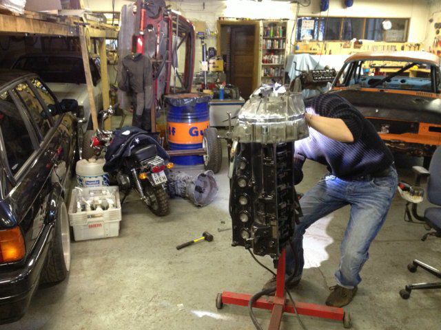

PS На заднем плане можно разглядеть много интересных машин. Гараж мечты :)

интересный гараж:) весело ты вечера проводишь!:)

Круто ты конечно с карабасами обошелся.  ^-^ ^-^ ^-^ слов нет.
И гараж отличный.
« Ответ #2654 : 21 Декабря 2012, 09:09:07 »
че-то подсказывало мне, что с высотой колокола ты проипешь...)))))
сварщик - молоток! Швы красивые.
« Ответ #2655 : 21 Декабря 2012, 10:33:20 »
Гараж вообще офигенный!
Есть все! А какие машины там стоят! Е24, е30 320 is, e30 Туринг мт2, Опели офигенные, Миник в старом кузове!
И гараж отличный.
Ну какой то выход нужно было искать! И спасибо большое Сами, если бы не он я бы и не взялся за это! :)
Очень повезло что в гараже был колокол от М20! Смогли точные замеры сделать!
А вообще не очень уж и геморно оказалось!
« Последнее редактирование: 21 Декабря 2012, 10:36:37 от itet

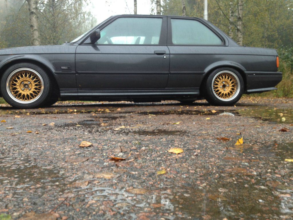

Други нужен совет.
Какой ширины полки заказать для моих BBS RM?
Собственно вопрос вот в чём: делать ли диски в арку или чуть чуть из неё и стрейч?
Резина как и полагается 195/50-15.
Сзади мерял от диска до кромки получилось 5 см, то есть 2 с небольшим дюйма, что бы полка была вровень с аркой.
С полкой в 2,5 дюйма(6,3 см) полка будет немного наруже. Как то так, но не так сильно. И колёсики по меньше!
Но даже если ездить с максимальным занижением, то арка всё равно ВЫШЕ кромки диска и по идее, если сделать диск выступающим за арку, нечего цеплять не должно.
Как думаете?
Это максимальное занижение с которым я хоть как то могу передвигаться, но сложно! Поджимать ****приходится :D
Спереди же видно что можно сделать выспупающим за арку, место есть!
Что скажите? Как поступить?

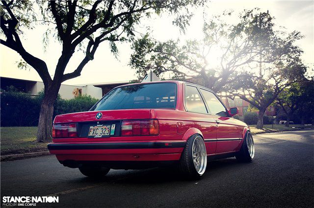

9х15 и 195 50 15 выглядит так:

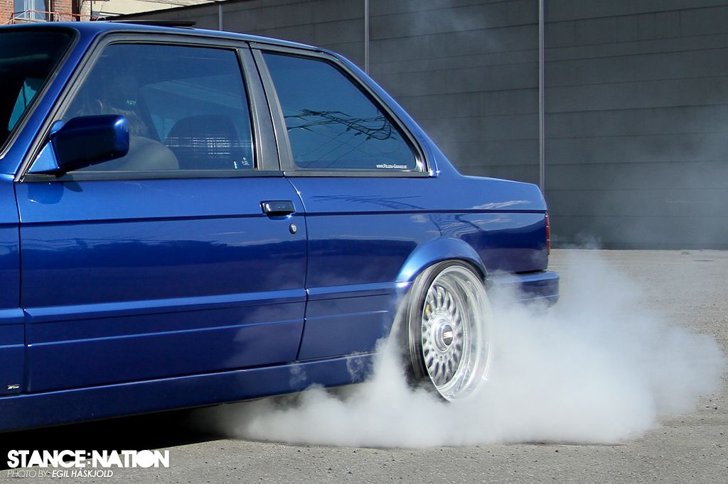

визуально вылет 5 мм, с диском 9х16 выглядит у меня так:
у меня изза винтов, стоят проставки 10 мм. Вылет диска родной 15.
з.ы. сзади вылет 0
« Ответ #2664 : 23 Декабря 2012, 10:55:08 »
з.ы. сзади вылет 0

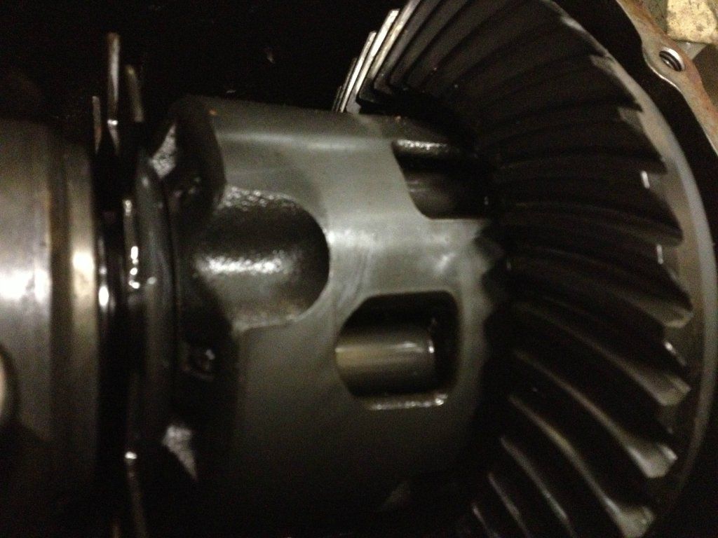

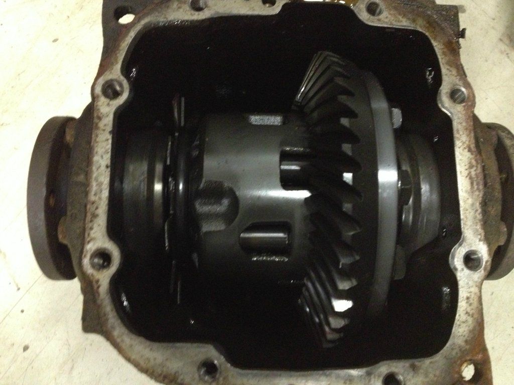

Я приобрёл пару "мощных" ништяков!
Расскажу сначало об одном из них!
По чистой случайности наткнулся на объявление о продаже редуктора с диковинной блокировкой. Торсен! Оказывается такие блокировки устанавливались серийно на некоторые автомобили BMW.
Ещё раньше подумывал о ремонте и усилении дисковой блокировки, что у меня щас стоит, но тут наткнулся на такую диковинную/редкую блокировку.
Почитал про эту блокировку по подробнее, тк раньше дел с ней некогда не имел.
Съездил пообщался с продавцом и принял решение купить. :)

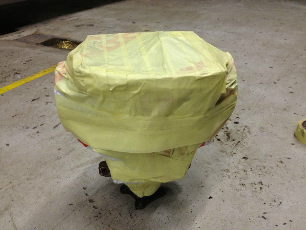

Тк купил без крышки, пришлось бережно упаковать. Лежит ждёт :)

Что такое Torsen
Механический самоблокирующийся дифференциал Torsen был запатентован в 1958 году американским инженером Верном Глезманом. Название Torsen происходит от английского словосочетания torque sensing, что можно перевести как «чувствительный к крутящему моменту». Действительно, это устройство способно мгновенно откликаться на изменение крутящего момента на выходных валах, изменяя степень блокировки. В этом его основное преимущество над «обычными» самоблокирующимися дифференциалами, например, с вискомуфтой: там блокировка срабатывает от разности скоростей вращения полуосей — то есть уже после начала пробуксовки.
Технически Torsen представляет собой «набор» из червячных пар и шестерен с винтовым зубом. Принцип работы основан на свойстве червячной пары «запираться». При одинаковых моментах на валах все сателлиты остаются неподвижными относительно корпуса дифференциала. В этой ситуации крутящий момент распределяется поровну между обеими полуосями. Как только уменьшается способность одного из колес передавать момент, сателлиты этой полуоси начинают прокручиваться, тем самым уменьшая подаваемый к «ослабшему» валу момент. А возникающее трение и передает «избыток» момента на другую полуось.
Существуют три исполнения, различающиеся компоновкой. В исполнении T1 («оригинальный» Torsen) оси сателлитов расположены перпендикулярно выходным валам — эта схема получила название Invex. Такой дифференциал может изменять соотношение моментов между валами от 83:17 до 17:83, однако диапазон может быть сужен: он, равно как и степень чувствительности к разности моментов, задается углом наклона зубьев шестерен.
В автомобильной индустрии Torsen T1 впервые нашел массовое применение в 1983 году на армейском внедорожнике AM General HMMWV (Hummer) — там эти дифференциалы устанавливались как межколесные: спереди и сзади. Через три года начался выпуск купе Audi quattro с центральным (межосевым) самоблокирующимся дифференциалом Torsen. Среди других автомобилей, на которых применялся Torsen T1, — Mazda RX-7 (1991 г.), Toyota Celica GT4 (1989 г.), а также Volkswagen Passat 4Motion (1997 г.) с «центральным» Торсеном.
В начале 90-х появился Torsen в исполнении T2. Отличия от T1 заключаются в параллельном расположении осей сателлитов и выходных валов — такая схема называется Equvex. Это позволило уменьшить зазоры в зацеплении и, как следствие, снизить шум при работе устройства. Но при этом «предельное» соотношение моментов стало иным — 75:25. Сейчас такой дифференциал устанавливается на модификации quattro автомобилей Audi A4, A6 и A8. Оснащается им и полноприводный Volkswagen Passat (B6), родстер Honda S2000, а также внедорожники Range Rover и «гражданский» Hummer. Среди уже снятых с производства автомобилей фигурируют родстеры BMW Z3 и Mazda MX-5 прошлого поколения, близнецы Chevrolet Camaro и Pontiac Firebird, «паркетник» Toyota RAV4 второго поколения (в нем Torsen установлен сзади), а также разномастные заднеприводные Тойоты для японского рынка. Torsen T2 установлен и на новых Альфах в модификации Q2.
Наконец в начале текущего десятилетия был разработан дифференциал Torsen T3, изначально предназначенный для установки в качестве межосевого. Эта версия отличается измененной компоновкой, что позволило значительно уменьшить осевые размеры дифференциала. Но уменьшились и его возможности: соотношение моментов между выходными валами может изменяться только в диапазоне от 65:35 до 35:65. Зато появилось другое важное качество — в обычном режиме движения Torsen T3 может распределять крутящий момент на выходные валы несимметрично. Именно такой центральный дифференциал стоит на полноприводном универсале Alfa Romeo Crosswagon Q4: подводимый момент делится между передними и задними колесами в соотношении 43:57. Аналогичная трансмиссия сейчас устанавливается и на другие полноприводные Альфы с индексом Q4. На Audi Torsen T3 с соотношением 40:60 используется на моделях RS4, S8, Q7, а также на новейшем суперкаре R8. Другие примеры — внедорожники Lexus GX 470, Toyota 4Runner и «спортивный» Chevrolet TrailBlazer SS.
По сравнению с дифференциалами, блокирующимися многодисковыми муфтами, Torsen помимо скорости реакций и плавности работы выгодно отличается высоким ресурсом (главное, вовремя менять смазку — и Torsen прослужит столько же, сколько сам автомобиль) и способностью передавать большой крутящий момент. А главные недостатки — это сложность изготовления (отсюда и высокая цена), невозможность полной блокировки и потери энергии (по сравнению со свободными дифференциалами).
