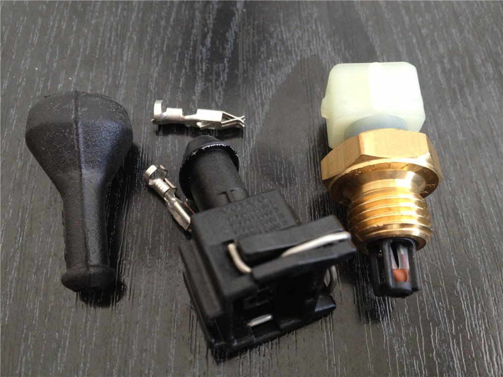

Сегодня подрубал Мозги.
Вывел трубку с регулятора в салон, сделал на скорую руку переходник от разьёма расходомера к датчику температуры воздуха.
Подсоединил мозги.
Не заводиться!
Крутит(не знаю хорошо это или нет), но не схватывает!
