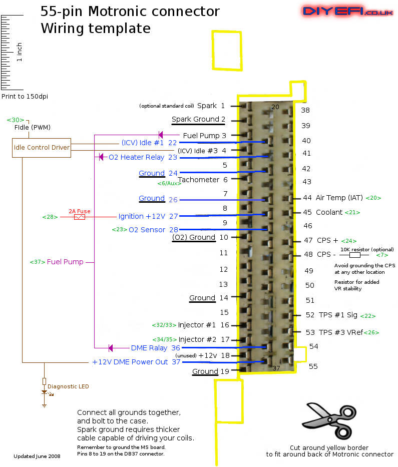

За что отвечает 27 пин в разьеме мотроника 1,3?
Я щас на работе, как приду домой буду разбираться!
Вот тут написано что на 37 и 18 пин должно идти напряжение!
не путай себя табличками, в которых далеко не все правильно нарисовано! )) вариантов всегда достаточно, нужно просто довести один до конца))
вот табличка
https://docs.google.com/spreadsheet/ccc?key=0AlTBV7wj4ETudF9hQVJVbmV6UnJEaTJ2YnptVm9EMmc&usp=sharing

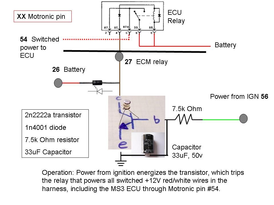

схема включения главного реле простая, проверь правильно ли ее собрал. вот картинка.
только тут номера выходов на м3.1 и т.п., а не м1.3.
56 на картинке  это 27 на мотроне 1.3.
26 на картинке это 18 на мотроне 1.3.
27 на картинке это 36 на мотроне 1.3.
54 на картинке это 37 на мотроне 1.3.
Если правильно собрано (кондер не обязателен), при повороте ключа на 27 (тут и далее м.1.3) появляется плюс, срабатывает транзюк, включая главное реле через 36 контакт, а оно уже подает плюс обратно в мозг на 37 контакт, который у тебя через предохранитель приходит на плату в пин под названием 12V.
« Последнее редактирование: 20 Марта 2013, 18:01:59 от JustNsk

« Ответ #3580 : 20 Марта 2013, 17:56:59 »
судя по надписям контакт 18 не используется, а контакт 37 - выход 12 В на РХХ
27 контакт - как раз подача 12 В на ЭБУ при включении зажигания, так?
всё верно. 27 это вход питания мозгов при включении зажигания. а 37 это выход на питание рхх
неверно. мозг питается через 37 пин.
вот еще пример подключения, где вместо транзюка и диода просто добавляется еще одно обычное реле. принципиально то же самое.
http://www.extraefi.co.uk/Drawings/PDF_Files/BMW_Motronic.pdf

Если правильно собрано (кондер не обязателен), при повороте ключа на 26 (тут и далее м.1.3) появляется плюс, срабатывает транзюк, включая главное реле через 36 контакт, а оно уже подает плюс обратно в мозг на 37 контакт, который у тебя через предохранитель приходит на плату в пин под названием 12V.
Илья, Ты не перепутал 26 пин с 27м?

« Ответ #3583 : 20 Марта 2013, 18:07:48 »
если мозг питается через 37 пин, а у него на 37 пине нет напруги, то как работал мотрон?

« Ответ #3584 : 20 Марта 2013, 18:11:07 »
мопед не мой, я лишь расшифровал схему))) с 1.3 дело не имел, у меня 1.1 был, он совсем другой)
понятно)) 1.1. ничем не отличается от 1.3. и они взаимозаменяемые. 1.0. другой.
главное реле включается мозгом. мотрон работал потому, что он и включал главное реле. на 37 нет напруги потому, что не включено главное реле, понятно?)
да, уже сам прчитал поправил.

« Ответ #3585 : 20 Марта 2013, 18:49:42 »
да, теперь эбсолютли клиар) вот про главное реле-то я совсем забыл, что его включает мозг, а не замок зажигания) но stuart
с diyefi.co.uk не парился с транзистором, кондюком и резистором, а просто через диод подрубился к выходу включения насоса, т.е. главное реле у него не рулит мозгом, питает только периферию - форсы, рхх и т.п. а мозг питается всё же от зажигания. поидее и так норм - сквирт сам по себе жрет мало, токов сильных не будет ходить, так что перепаять с 37 на 27 не такой уж и плохой совет) как минимум завестись так можно. а может и на постоянку оставить ;)
а мотрон был 1.0, конечно, да) вот
« Ответ #3586 : 20 Марта 2013, 21:34:01 »
Нашёл!
Транзистор не правильно припаян!
Коллектор и базу местами перепутал! :(

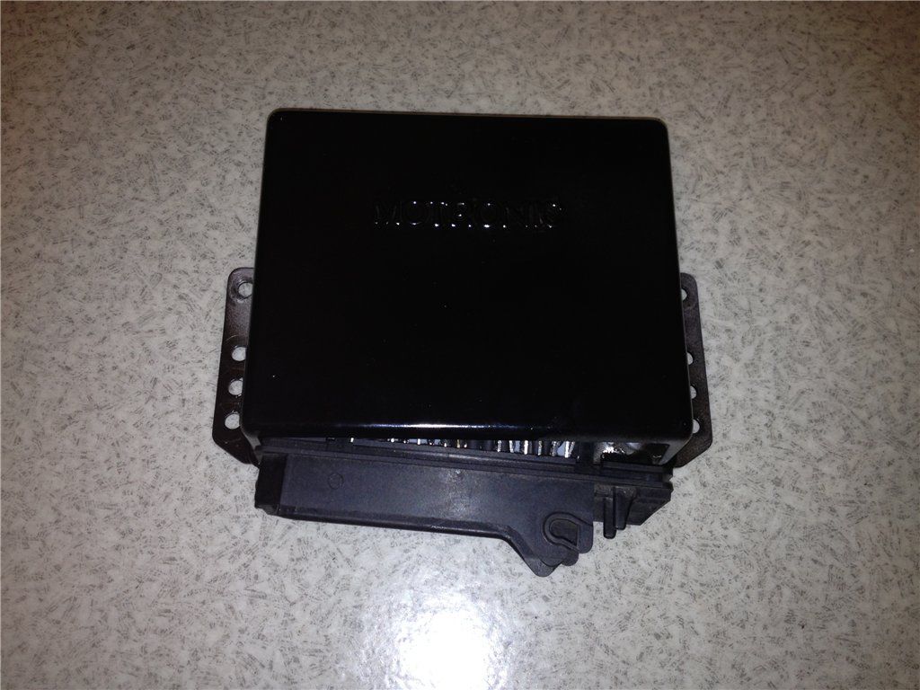

А вот и сам виновник "торжества".
ECU блЯк Эдишен
