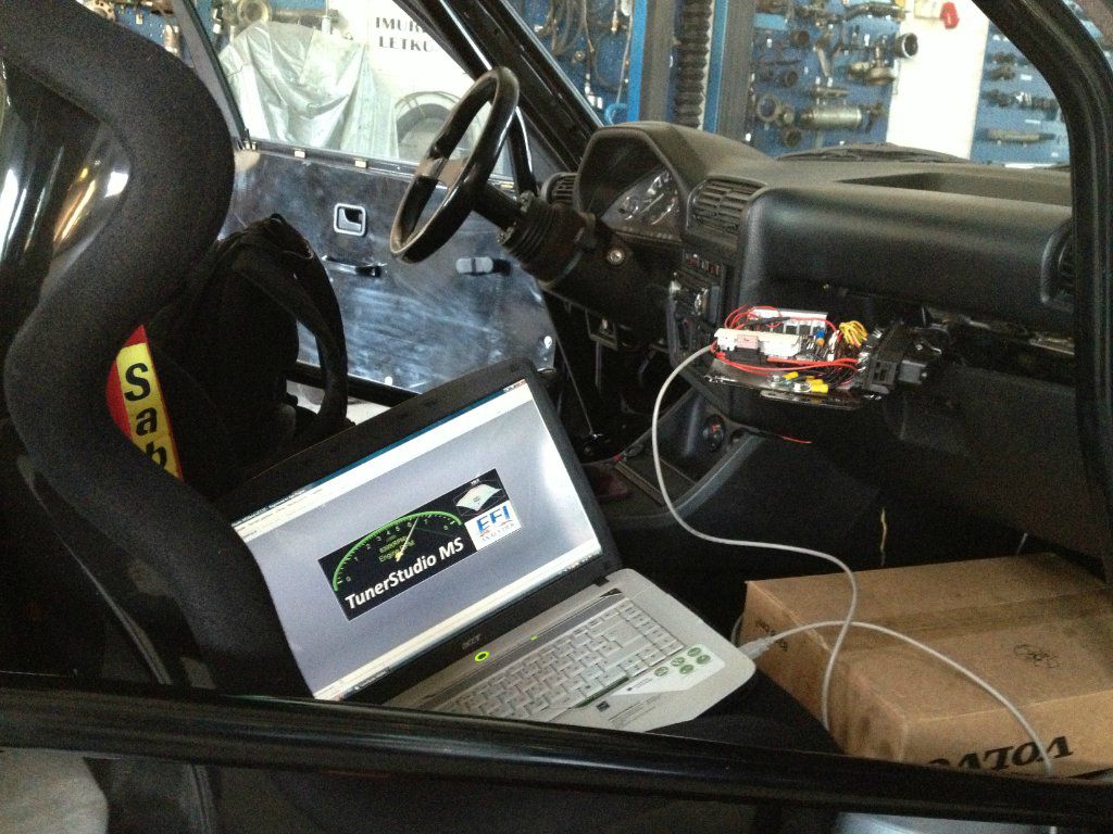

Забрал Мозг домой, щас посмотрю всё ли правильно припаял!
« Ответ #3602 : 22 Марта 2013, 22:31:22 »

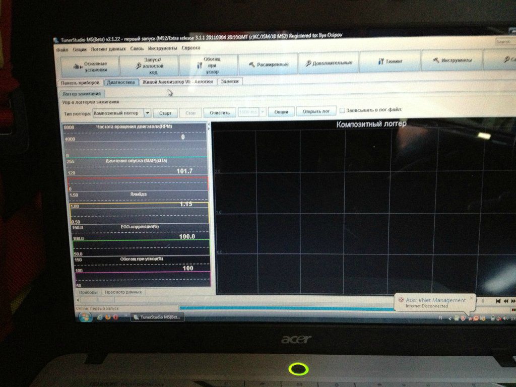

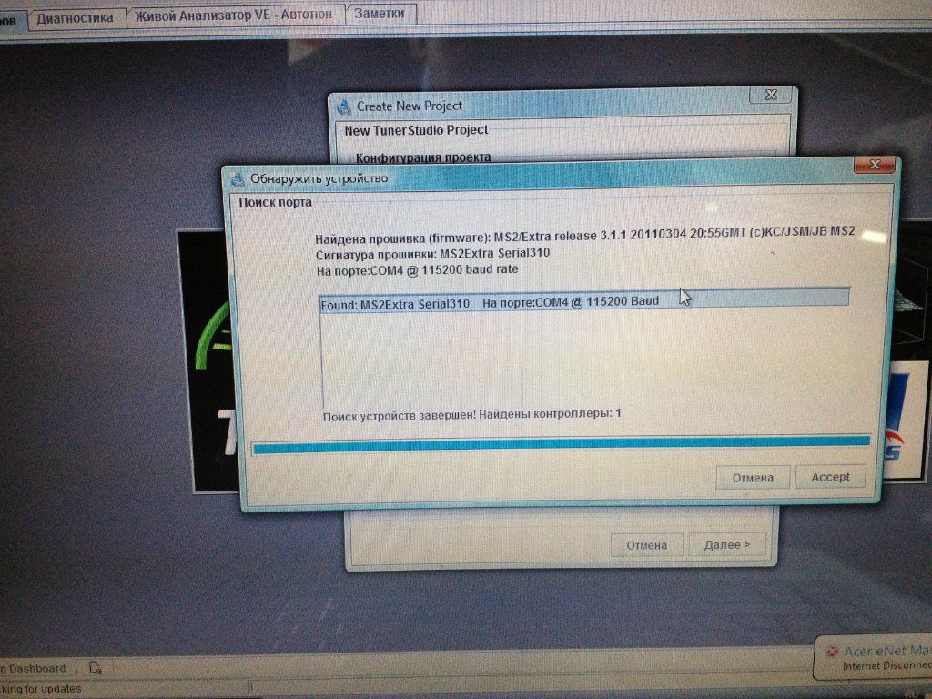

Вот так вот всё обстоит на данный момент!
Салон! :)
То что нашёл комп.
Диагностика.........тут я вообще не чего не понимаю. :-\
« Ответ #3603 : 22 Марта 2013, 22:43:53 »
Я дятел :-\ :D
Я же трубку к ДАДу забыл подключить, когда заводил. Туго соображаю после тяжёлой трудовой недели  :'(
Поэтому наверно и не заводилась?

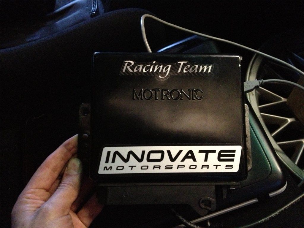

Сегодня запихал еле еле всё в коробку стокового Мотрона.
Получилось вроде не плохо!
