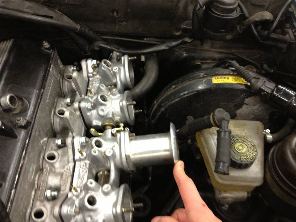

Начал ставить дросселя.
Места катастрофически нет. Дудка не лезет между вакуумником и дросселем. Завтра попробую на разбор заехать и глянуть вакуумник от Гольфа.
Мой вакуумник 26см в диаметре. Коллега отдаёт вакуумник от Опеля 20мм. Будет ли Гольфовский ещё меньше?
Место от куда взять?
Сколько места не хватает? Почему не хочешь мой вариант колхоза использовать? Всё встает практически болт-он.
Критичного в повороте дудок нет, если аккуратно приварить отвод, хуже не будет.
ПС.Дудка какой длины получилась? Не забывай что еще носок натягивать, ему то же место нужно.
  • 318iC - снова М40...
« Ответ #3656 : 30 Марта 2013, 11:12:51 »
Федь, места нужно еще 5 см, что бы дудку поставить, плюс 2 см для носка! Я сфоткал вчера, позже добавлю фото!
У меня дудки крепяться на 2х болтах, дудки у меня с тех красных дросселей что выше на фотке!
То есть ты предлагаешь их разрезать по середине и сделать через резиновую проставку их?

С местом совсем беда!
У меня еще стоит вакуумник и гтц от 5ки, на ноге, но сдается мне стоковый не на много меньше этого!

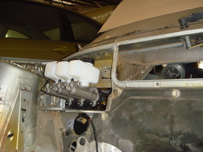

А сделать как на е34?
« Ответ #3664 : 30 Марта 2013, 11:52:49 »
Тарас, ты имеешь в виду перенос вакуумника вперед?

Порыл инфу по Гольфовским вакуумником!
Самый маленький у них 178 мм, мой же 260 мм, места добавиться, но мне кажеться все равно не влезет!
Если поставить Гольфовский вакуум и загнуть последнюю дудку?
Не красиво будет :(

все переносят вакуумник вперед, когда не хватает места, в чем проблема?) уж точно проще чем дудки гнуть, да еще и одну)) а без вакуумника ездить не вариант

Федь, от чего вакуумник?
Мне кажется с ним тоже эти дудки не влезут, дудки придётся укорачивать!
Ауди А8 4.2 94-96 годов по-моему, ГТЦ и бачок от неё же. Он существенно меньше по диаметру.
ПС.Игорь, надо делать сразу так, чтобы потом к этому не возвращаться. Варианты: либо резать и вставлять в дудку отвод, либо делать угловой переходник между дросселями и дудкой.
