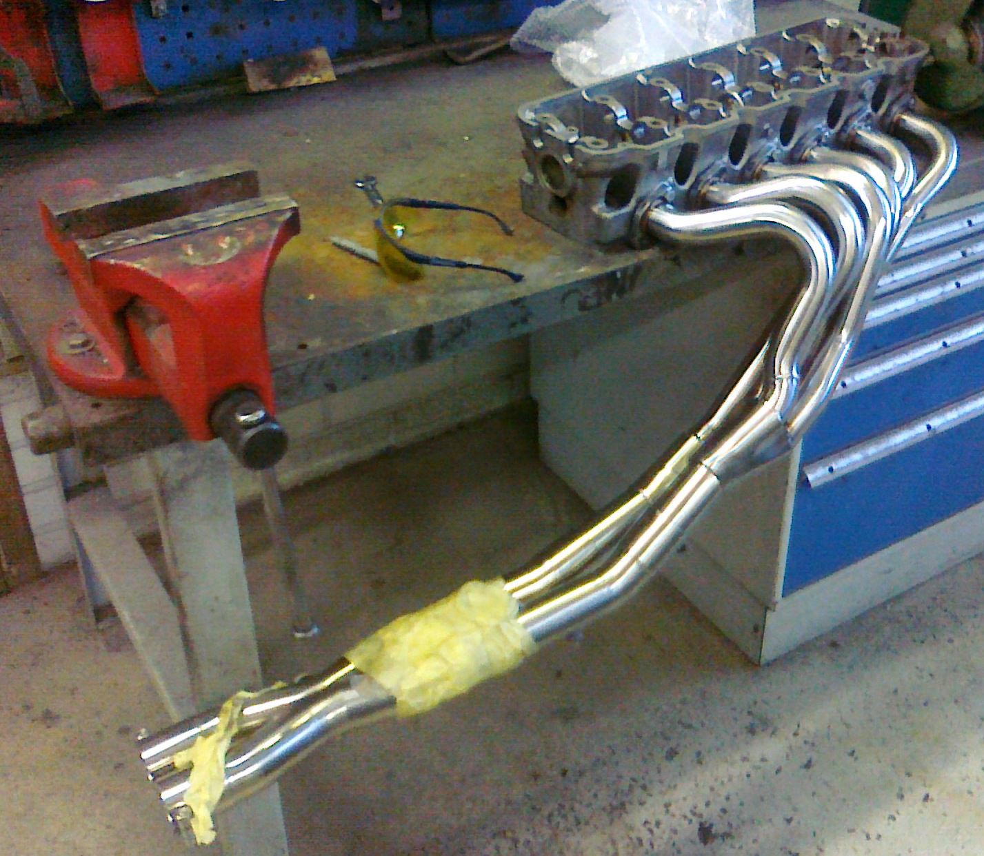

Финские дудки...

Финские дудки...
Федь, огонь. Спасибо!
Ты их полировал что ли?

« Ответ #3961 : 17 Апреля 2013, 23:05:49 »
Две успел за сегодня полирнуть. Но это черновая полировка, их надо выводить в зеркало.

« Ответ #3962 : 18 Апреля 2013, 08:48:11 »
отличные дуделки)

« Ответ #3963 : 18 Апреля 2013, 11:53:10 »
Федя теперь производитель дудок на все ведра!
Сейчас я с длинной определюсь и попрошу Вас помочь.

« Ответ #3964 : 18 Апреля 2013, 16:45:37 »
Нивапрос! Ну нравятся мне как они выглядят ;D

« Ответ #3965 : 18 Апреля 2013, 16:58:27 »
Выглядят они просто офигенно!

« Ответ #3966 : 18 Апреля 2013, 20:47:01 »
Красивые дудки.
Хочу увидеть всё в сборе.

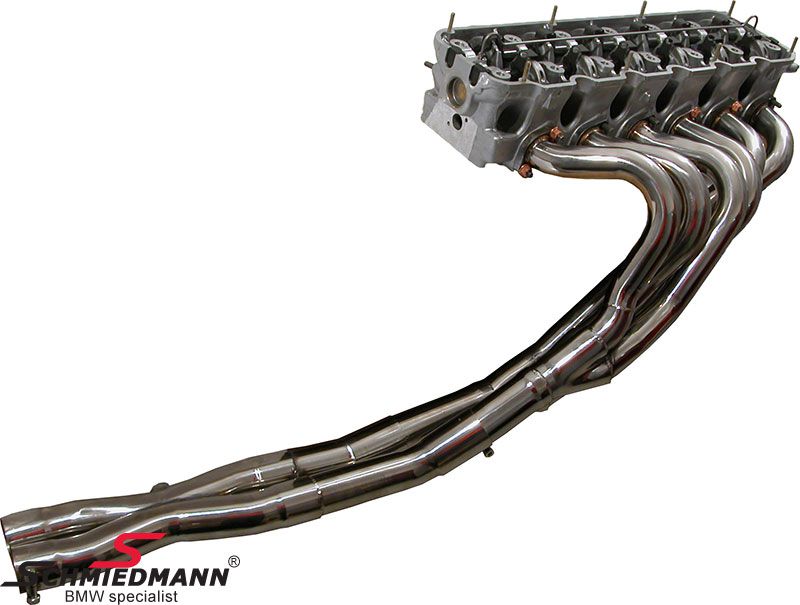

у твоего-же вроде раннеры длиннее будут? обоснуй смысл замены)))
Ну я собственно руководствовался тем что у местной конторы они рассчитанные и им доверяют строить коллекторы и системы выхлопа для гоночных и ралийных машин, а у меня щас стоит китайский паук! :)
А длинна ранеров, не знаю показатель ли это...
Они бывают на столько разные, что проводить аналогии я бы не стал.
Пример 1
Пример 2
Пример 3 (Мой, очень похож на Пример 2)
Привет 4
Пример 5 Альпина
Пример 6 Hartge
Привер 7 BTB
