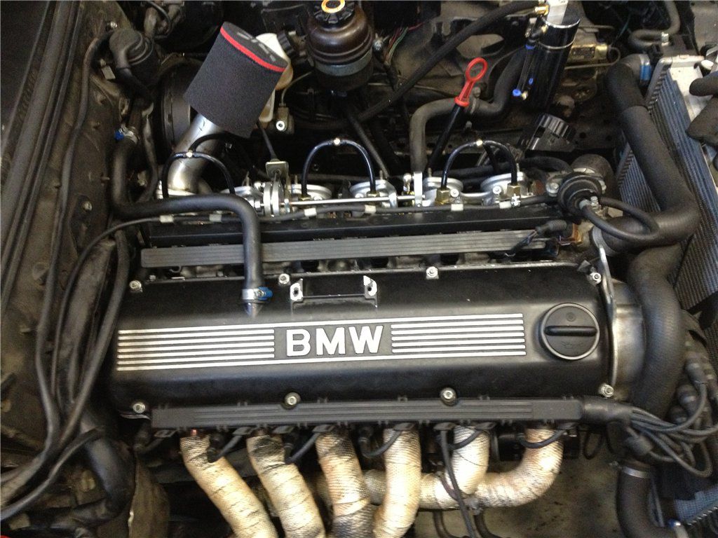

Ну собственно поставил я вакуумник от Фолькса. Снял я его с Фолькса Поло.
По дыркам один в один запихнулся в кузов, а вот шток нужно было укоротить и нарезать резьбу. Но это плёвое дело :)
Он просто супер компактный!  :)
Переделал систему подачи воздуха на ХХ.
ДО или Старый вариант.
ПОСЛЕ. Новый вариант.

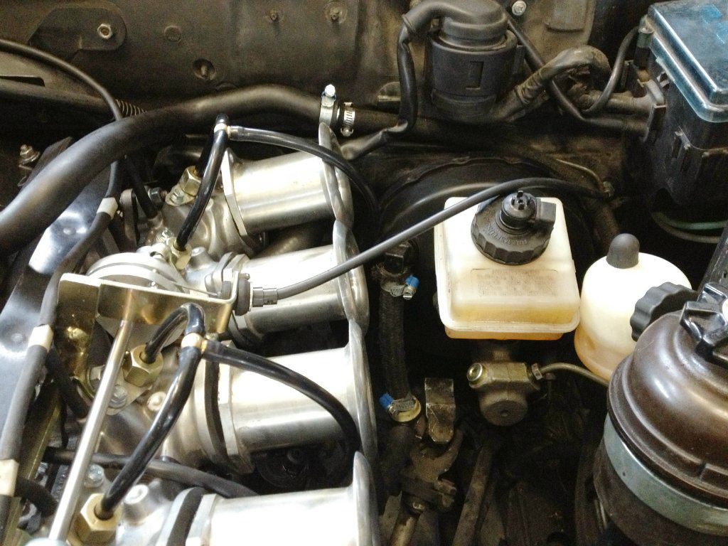

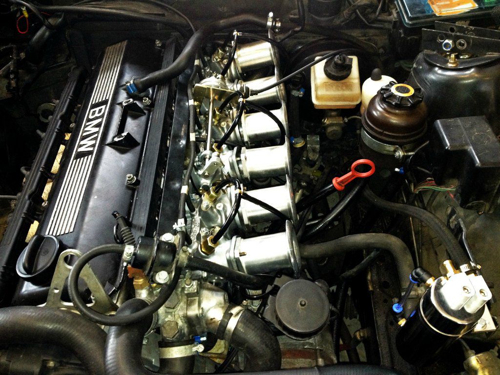

И О чудо! Дудки влезают. Точнее 6-я дудка, с ней в основном и были проблемы :)
Влезает только, только. Даже фильтр не поставить толком тк расстояние от фильтра до горла дудки должно быть минимум 2 см.
На фото дудка не на болтах, а просто накинута.
Те дудки что я примерял выше длинной 80 см. Что есть очень мало.

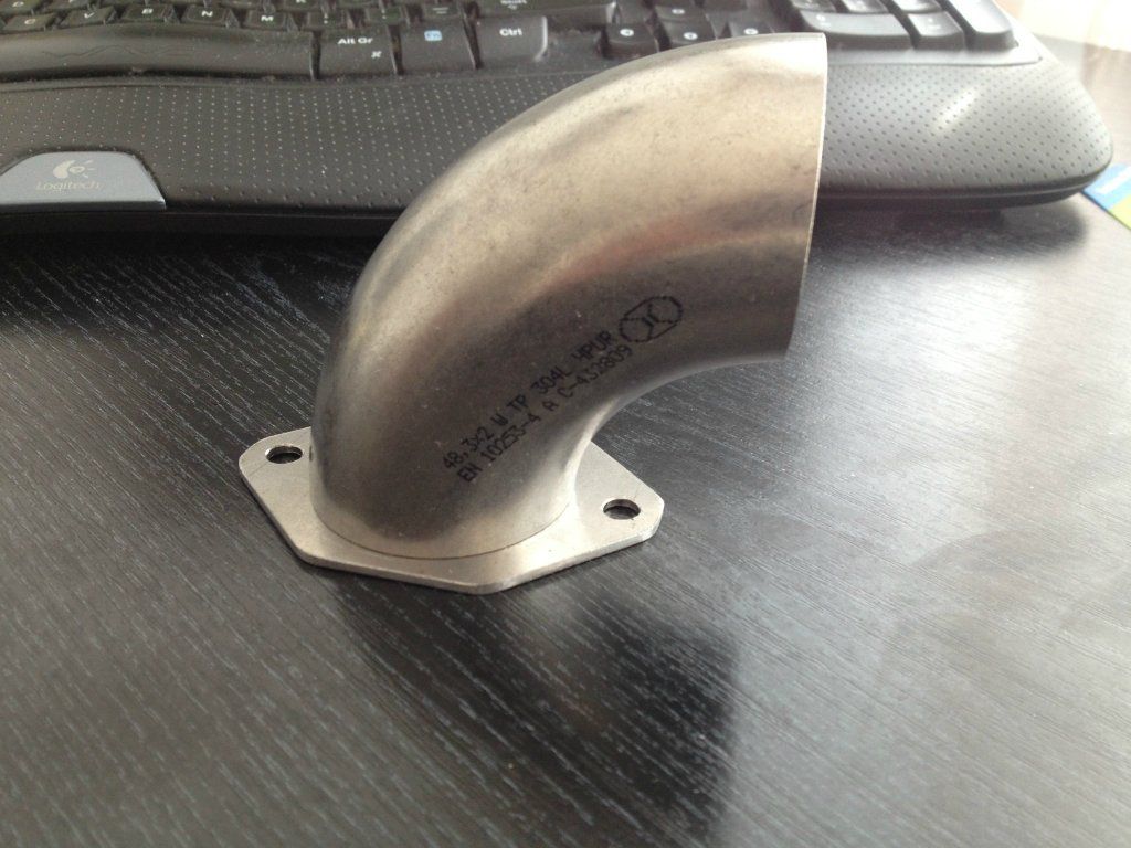

Для хитрых дудок я прикупил повороты/отводы и мой знакомый фрезеровшик сделал мне фланцы...

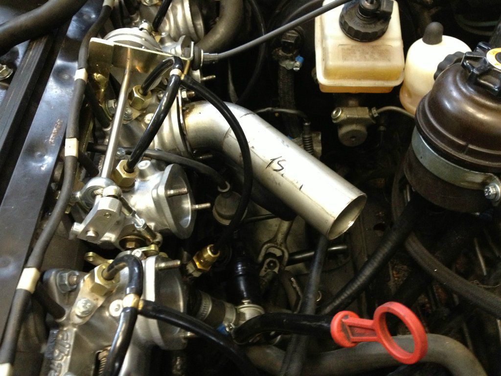

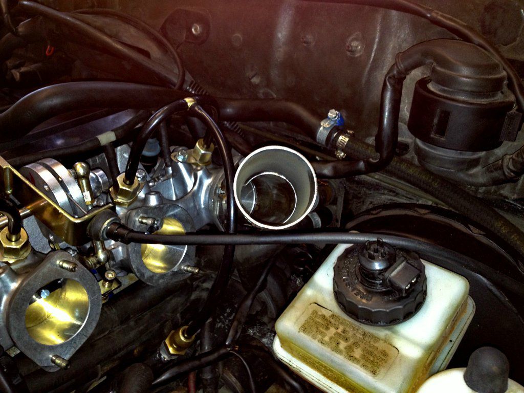

Ну и дальше я начал искать ту самую форму дудки.
Задача так скажу, не простая. Уместить длинную дудку в ограниченной пространство. Спереди радиатор, сзади между дросселем и вакуумником всего 8 см.
Для примерки взял кусок трубы имитирующий дудку. Длину взял 130 мм + поворот/отвод или то что от него осталось.
Первый вариант. Не подошёл тк не одевается на 6-ой цилиндр.
Дальше опять отрезаю и сново примерка.
Вот такой вот вариант у меня получился. На данный момент это конечный вариант! Можно впринципе длиннее, место есть, капот закроется.
Сидит на 6-ом горшке, но ниже не как. Упирается в ёмкость. Ещё нужно учесть что будет раструб!
Если представить что это дудка, будет ли красиво и работоспособно?

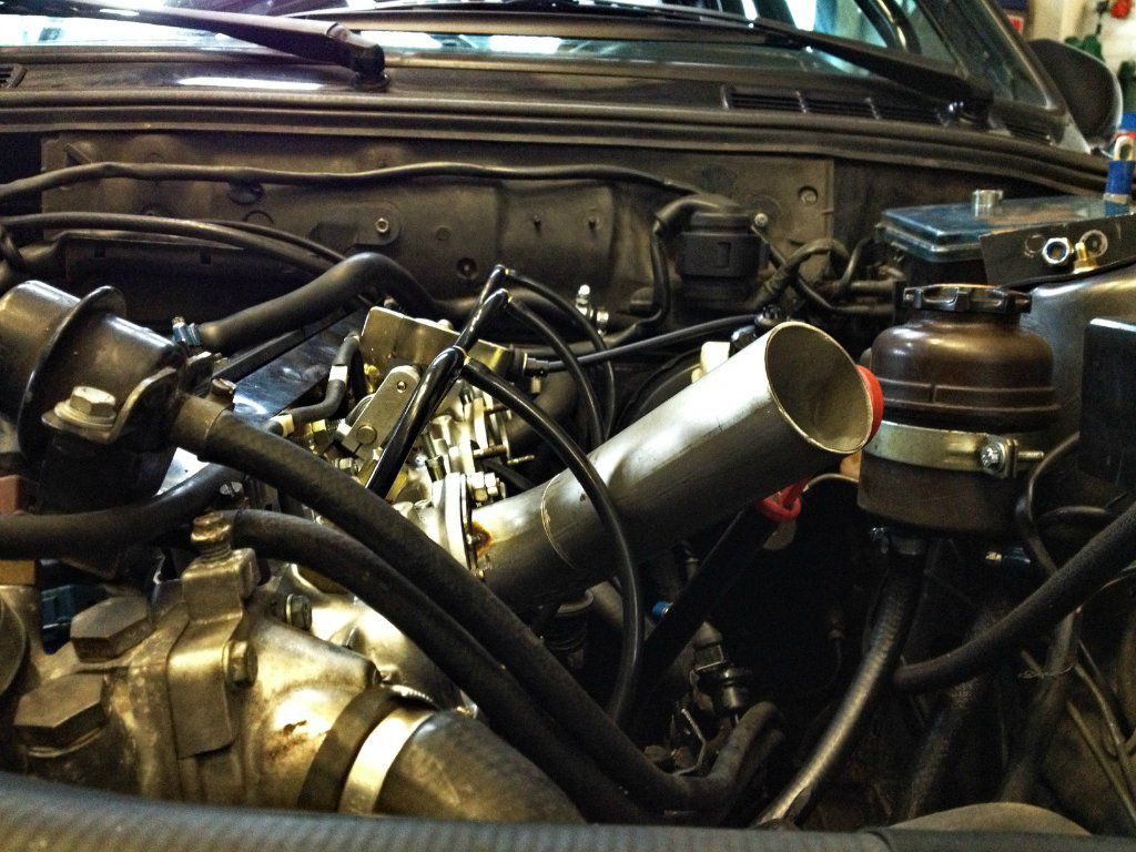

Тестовая Itet-дудка. Труба 48.3х2мм. Длина 200мм, диаметр раструба 65мм.
Не смотря на обкатанную технологию, двухмиллиметровая стенка доставляет массу неудобств при изготовлении. Из-за небольшого диаметра трубы и её прочности, увеличить диаметр раструба проблематично. Игорь посмотри плиз, пойдут такие?
Федь, конечно пойдёт. Очень круто! Просто нереально! ^-^ ^-^ ^-^

Игорь, дикая колхозная идея - а если вывести дудки вверх и запилить капот?
можете начинать кидать тухлыми помидорами))))))))))

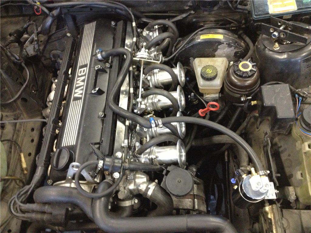

Игорь, что за аппарат рядом с блоком АБС?
Ну уж нет!

Очень сексуально!
Дим, это маслопомойка! Туда вывел вентиляцию с крышки ГБЦ!

Дак что скажите? Последний вариант дудок, пойдет?
Будет работать, будет красиво?
Лично мне не очень нравится, что они торчат вверх....но по другому не как! :)
« Последнее редактирование: 15 Апреля 2013, 22:22:02 от itet
« Ответ #3933 : 15 Апреля 2013, 22:25:31 »
Мне тоже не нравится вверх .... но раз никак, значит никак :)
« Ответ #3934 : 15 Апреля 2013, 22:32:54 »
Ну или делать разный угол наклона у дудок, но мне кажется это не прокатит!

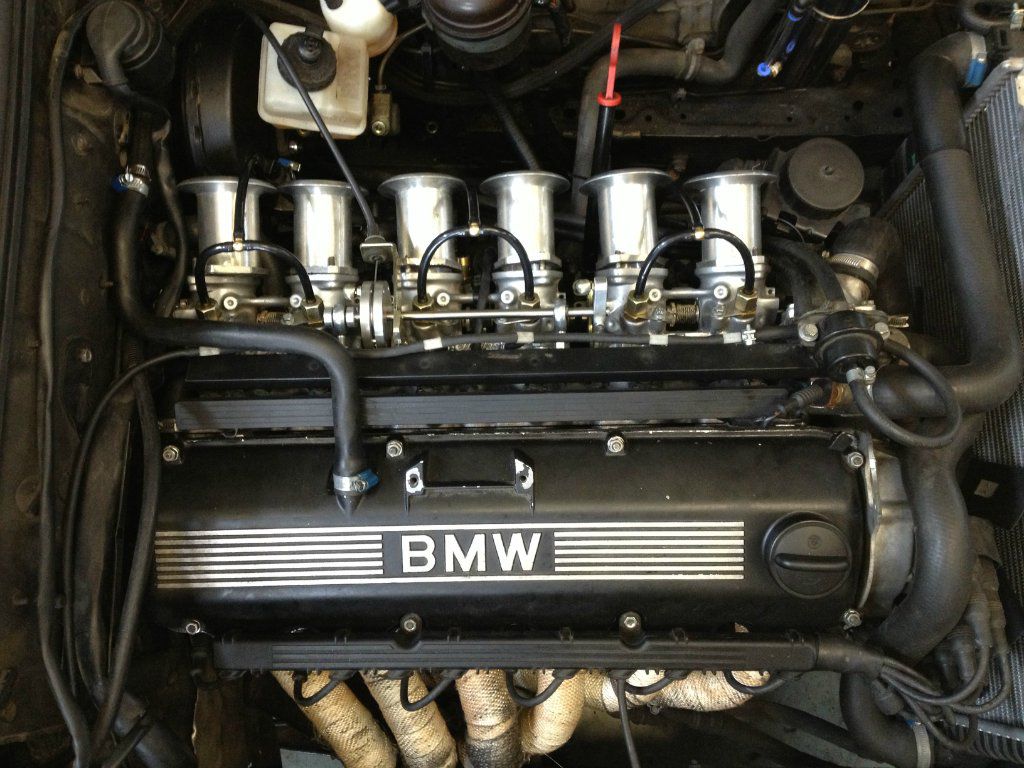

а так?

Весь фетиш дудок скроется надетым носком. Как расположены раструбы - пофиг, лишь бы капот закрывался.
Для фотосессий носки снимаем и... вот она... винтажная аура древних бмв :D
ПС.Вариант предложенный TALIS//MAN то же ничего, но в этом месте впускной воздух еще горячее.

а мне нравится, как есть. Чем не устраивает? Короткие?
я скопировал вариант предложенный самим Игорем)
Пораскинув своими колхозными теоретическими знаниями, попутно прогуглив подобные проекты, пришли к выводу, что нужна дудка минимум 180мм. Что примерно составляет расстояние от заслонки до тарелки клапана. По итогу решили сделать с небольшим запасом - 200мм. Короткие дудки начинают работать на очень высоких оборотах, а м20 по сути - мотор тихоходный :)

А ведь это, мне кажется, решило бы проблему длины дудок и устройства холодного впуска для них, мне кажется. Да, придется пилить капот, возможно ставить на нем клюв, который тысячами придурков превращен в элемент колхоза... но у тебя же спорт. А как писали в соседней теме - грань между колхозом и тюнингом оень тонкая....
Мое дилетантское ИМХО. Выражено исключительно для подкидывания пищи для мозга))))

Игорь. Ты не думал сами дудки пильнуть под 45?

Минимизировать бы горизонтальный наклон, и оставить вертикальный. Хотя дудка вбок может и более правильное решение со стороны спорта, но не эстетично)
