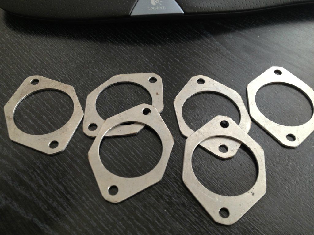

Сегодня забрал фланци для дудок.
так же купил повороты.
Буду делать, что то в этом роде! Спасибо Фёдору за идею :)
Не каких загибов. Всё плавно и красиво!
Конкретно такой угол не будет, но будет видно по месту.

« Ответ #3920 : 13 Апреля 2013, 07:41:57 »
Отводы.

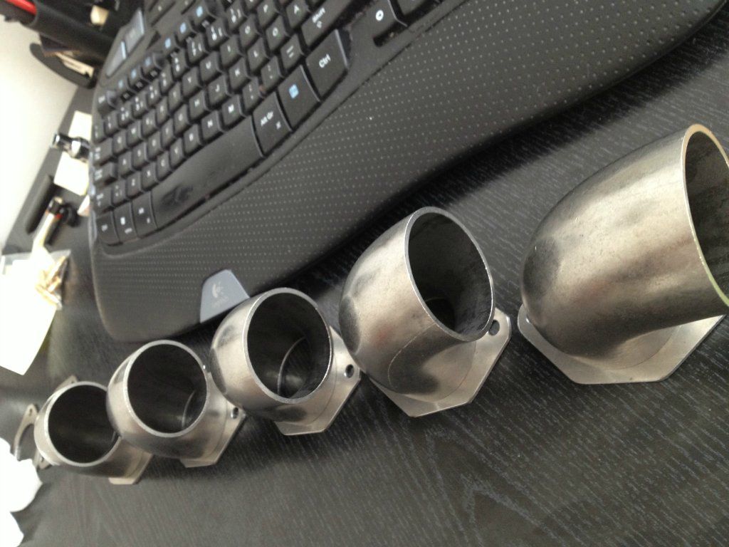

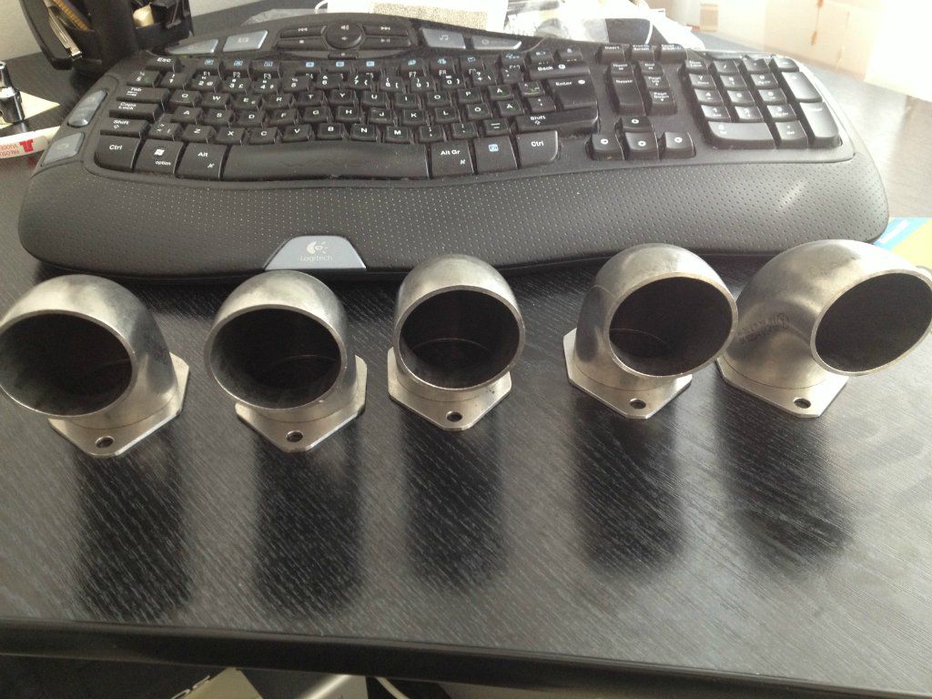

Тестовая Itet-дудка. Труба 48.3х2мм. Длина 200мм, диаметр раструба 65мм.
Не смотря на обкатанную технологию, двухмиллиметровая стенка доставляет массу неудобств при изготовлении. Из-за небольшого диаметра трубы и её прочности, увеличить диаметр раструба проблематично. Игорь посмотри плиз, пойдут такие?
  • 318iC - снова М40...
« Ответ #3924 : 15 Апреля 2013, 21:19:47 »
Ахренеть красота!
