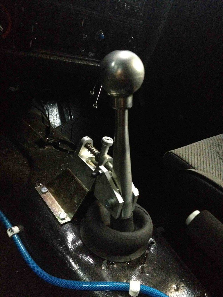

Дим, как бы такую самому изобразить? :)
Игорь я не знаю для меня агрегат с последовательным переключением вообще что то не объяснимое я не могу представить как оно работает и как его реализовать...

« Ответ #5307 : 27 Апреля 2014, 03:19:57 »
Причем здесь секвенталка?? На фото обычный короткоходный шифтер с замком для задней передачи. Так как ходы настолько короткие, что бы не "воткнуть" заданию случайно... Так же установлена пружина для преднатяга болталки кулисы... Повторить конструцию не сложно...
« Ответ #5308 : 27 Апреля 2014, 13:25:11 »
на фото да, но как его повторить я пока не знаю у меня нет условий... но я про другое)
« Ответ #5309 : 27 Апреля 2014, 14:21:01 »
Мне вообще не очень понятен ее механизм! :(

« Ответ #5310 : 28 Апреля 2014, 12:08:44 »
Смотри, это обычный рычаг который работает только в вертикальной плоскости, подпружиненный треугольник отвечает за перемещение в горизонтальной плоскости. Справа болт который отвечает за преднатяг горизонтального перемещения.
А вот как сделан замок задней передачи, не знаю. Специально фоткают что бы не понятно было...
может тебе на ШС подогнать? себе вчера доделал. люфты минимизированы, остались люфты только в паре наболдашника который на шток коробки одевается. кулиса вообще как вкопанная стоит. ход можно любой сделать и отрегулировать по месту какой больше по душе. ммм?))))))
« Ответ #5312 : 29 Апреля 2014, 21:56:13 »
Некогда пока кулисой заниматься))
повторить это тока на словах на самом деле куча заморочек....легче заказать правда при таком ценике...)

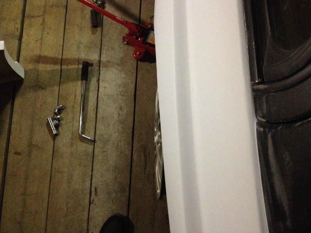

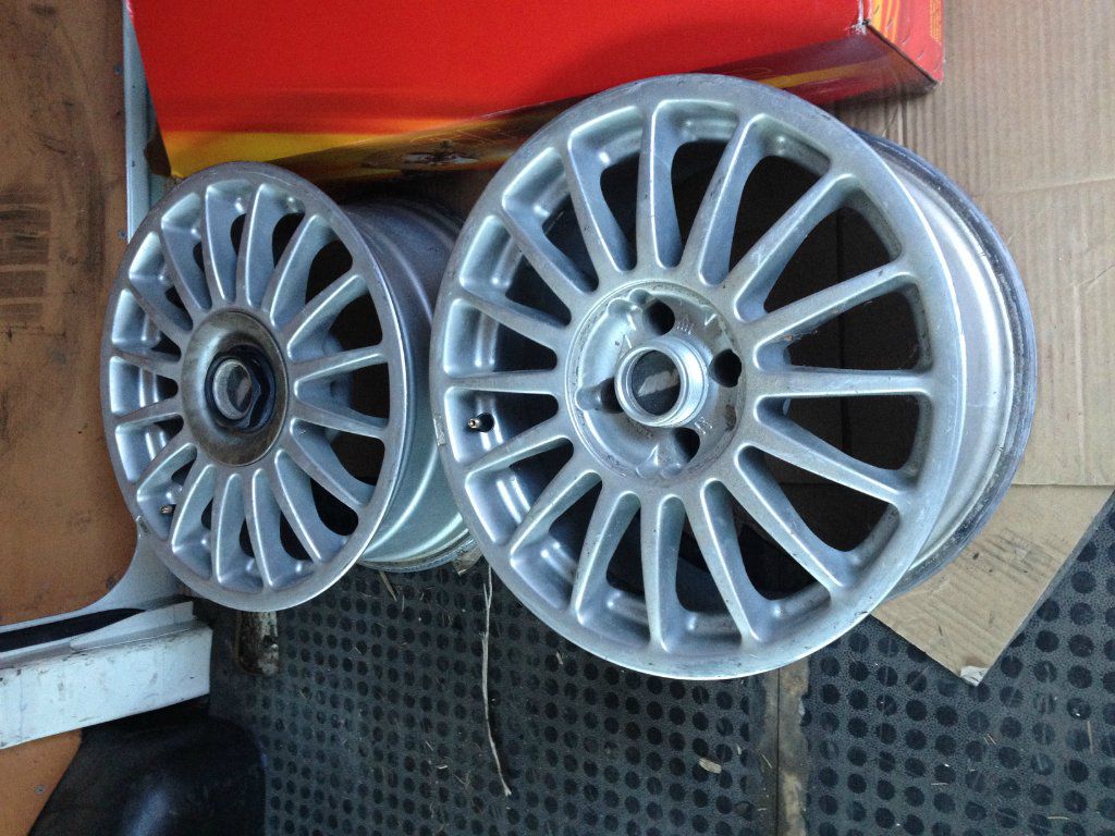

Тормоза VS Колёсные диски.
Как бы мы не старались впихнуть не впихнуемое, но большие тормоза = большие колёсные диски.
В общем просто поделюсь своими наблюдениями про диски и их совместимость с тормозами.
Тормоза у меня не большие, но уже проблема с дисками детектед!
Сзади у меня тормозной диск 280 мм и соппорт от М3 Е30, вместо стокового 256 мм и казалось бы что там может не налезть?!
Смотрите сами!
Паутинка, она же стиль 5. Свободно.
Enkei, уже не так свободно.
MIM(модель не помню)
Вот они.
Клееные грузы уже не влезли.
Спереди же вот такая картина.
Тормоза 280 мм диск от Фолькса и 4х пошневый суппорт от Мазды.
Стоковая паутинка не встаёт из за вылета суппорта, но с проставкой 15 мм (на фото проставка 35 мм) всё отлично.
По диаметру вообще нет не каких вопросов!
А вот у Enkei возникли проблемы.
Диск сел, но крутиться отказался. Фак :o
А всё это из за конструктива дисков.
Паутинка плоская.
Enkei с 2мя какими то полками.
Уже поступило предложение купить их у меня, но наверно сначала попробую немного подточить суппорт, тк упирается он совсем не много, ребрами охлаждения.

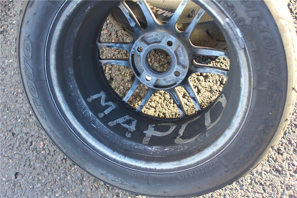

« Ответ #5316 : 01 Мая 2014, 17:08:24 »
 на счет грузиков клееных  - тоже с этим столкнулся
на шиномонтаж не ездил - просто крутил рукой колесо пока суппорт не протоптал себе по грузикам дорожку
я так понимаю, что при балансировке единственная альтернатива это грузики на внешнюю сторону диска?
« Ответ #5317 : 01 Мая 2014, 17:16:12 »
Да с теми зелёными дисками они вообще не вмещались.
Я прикрутил колеса, сдал назад и они все отлетели!
А потом я поехал и сжёг эту резину нафиг.
http://youtu.be/ohFNzRN1tfs
PS Эти диски уже давно, благополучно проданы!
« Последнее редактирование: 01 Мая 2014, 17:21:57 от itet

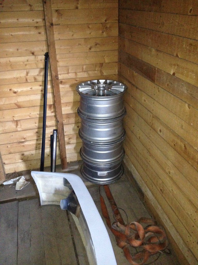

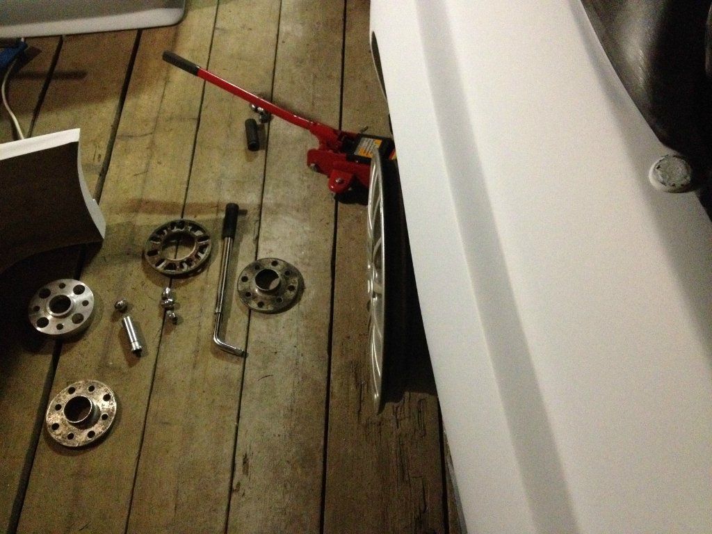

По случаю дешевизны прикупил 16е диски, можно сказать "на каждый день"  :D
Диски для Е30 самое оно.
TSW IMOLA, ET20, ширина 7,5ж.
Стопочка высокая и тяжёлая :D Не гоночные они конечно. Совсем :(

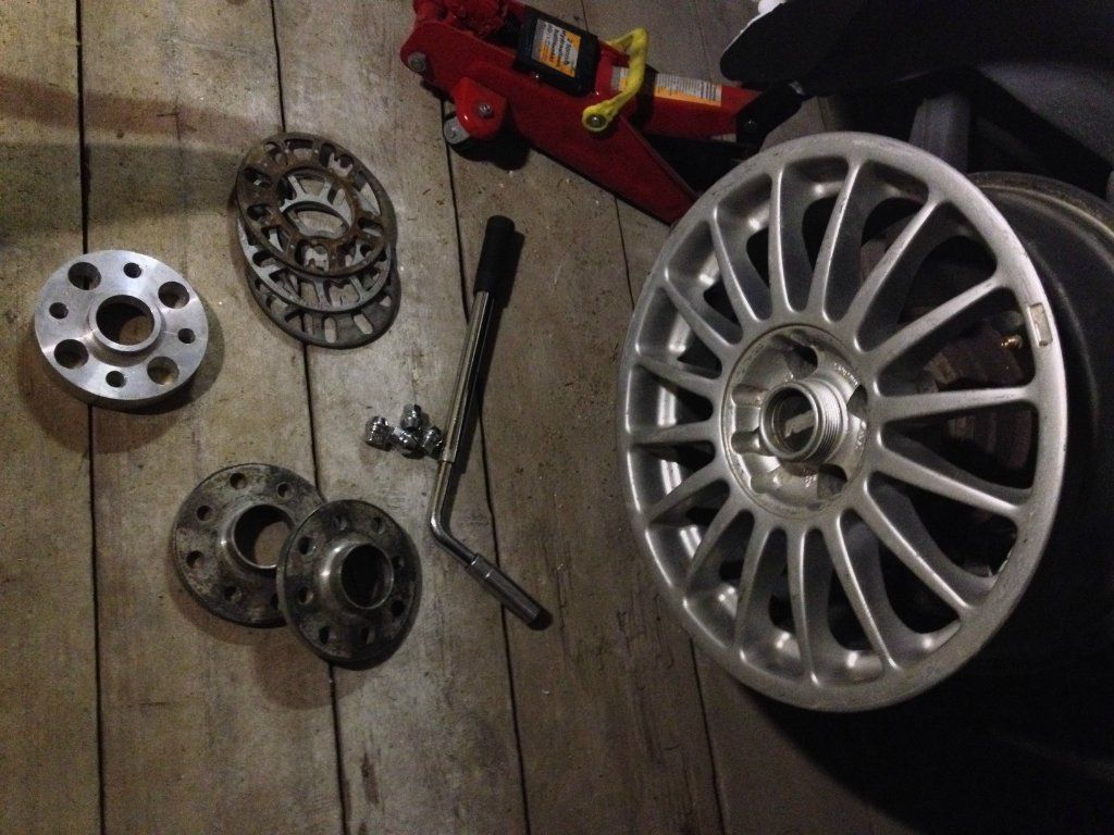

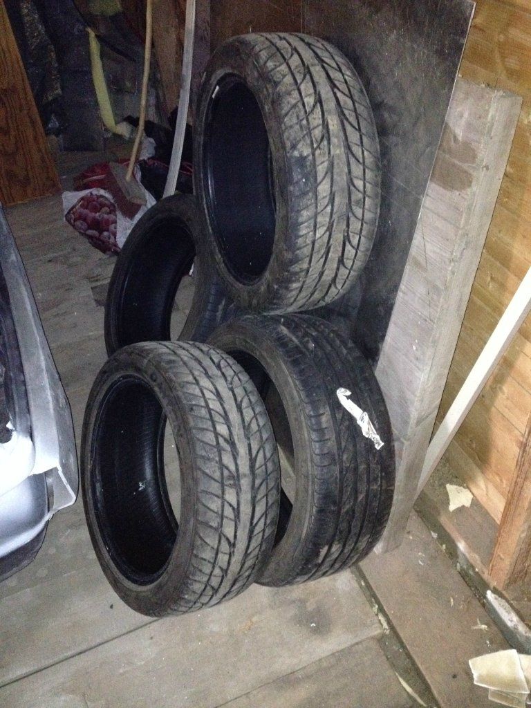

Купил резинку разноширокую :D 205 и 215 :D
Ну и давай примерять их.
Так вот они встали только на ступицу.
А тут подложил проставочку. 25мм.
Вот думаю надо что то в этом духе изобразить. Что бы не так стрёмно смотрелись :D

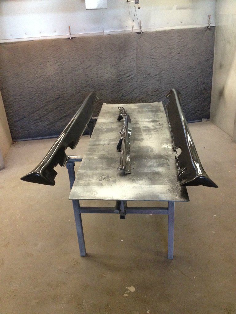

Ах, Да. Совсем забыл!
Проба пера так сказать! Покрасил пороги и то что осталось от переднего фартука.
Получилось не плохо. Косяки КОНЧЕНО есть, но нечего не потякло. ink
