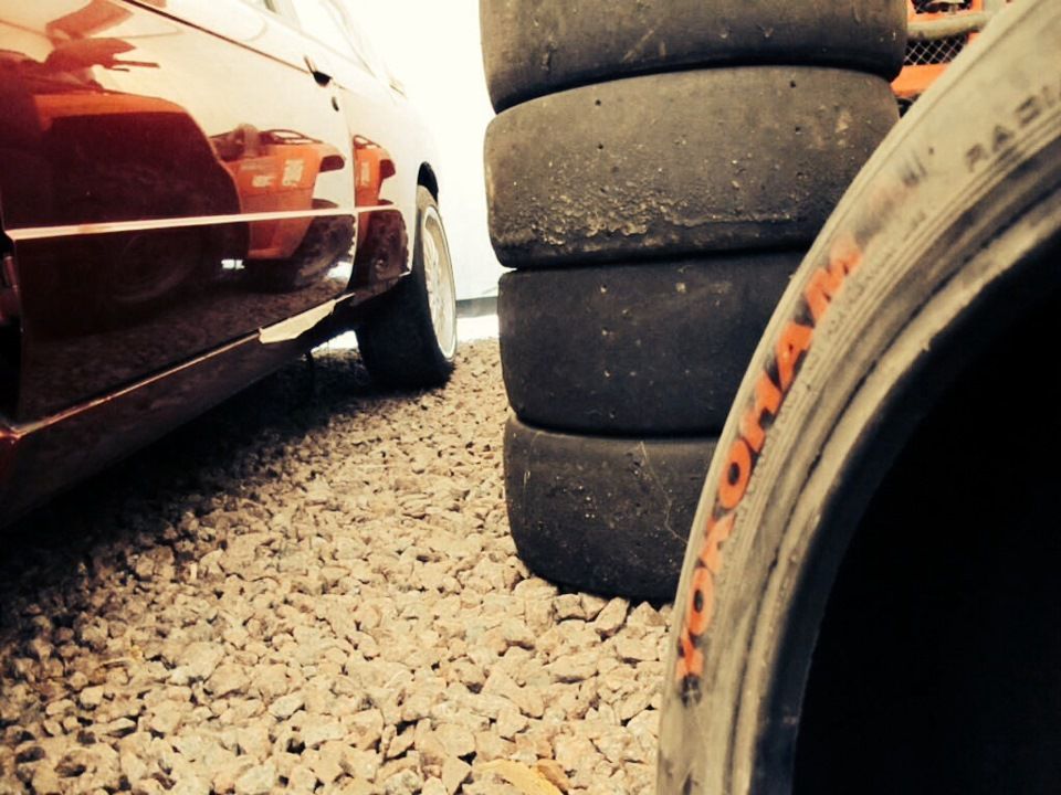

Сём резина была не новая к сожалению.
Резину я купил у одного знакомого, который строит Е36 корчи....Он продавал остатки с прошлого сезона.
Цена была очень хорошей(300евро) и по этому мы с другом взяли эту стопку на двоих!
Друг забрал одну стопку Адвана, я забрал втору стопку Адвана и 3 штуки 888, вот на них и буду видимо на последнем трек дне сезона.
А по поводу того что так быстро сносились, асфальт сильно абразивный, трейдвеар 60 и были б/у, да и километров я на них намотал по треку не мало, больше 600 боевых км точно!
Так что я вообще удивляюсь как они так долго продержались)))
Я бы с удовольствием взял бы новый Адван 225 ширины, но ты видел сколько он стоит?
Хреново, что я так и не успею видимо сухие слики попробовать, тк последний трек день будет в октябре :) Хотя, чем чёрт не шутит! :D
