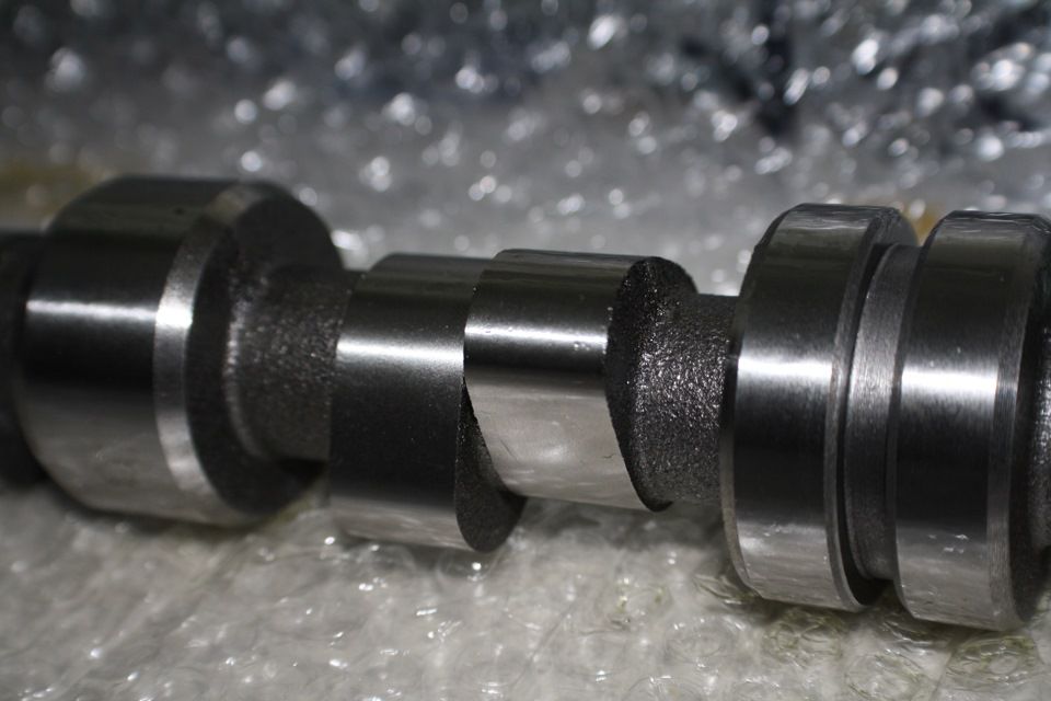

А вот для сравнения распред cat cams? что я прикупил до этого. 299град.

Сначала попробую cat cams, а потом этот "кулак".
Думаю как раз с ним и будет максимальная отдача на верхах!

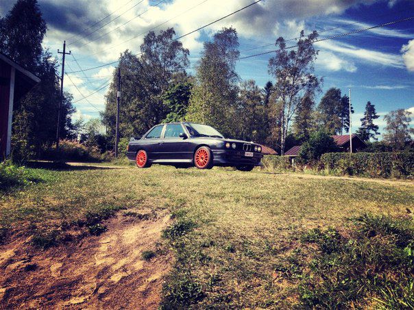

« Ответ #5830 : 15 Августа 2014, 20:38:59 »
Машина стояла уже порядка 2х месяцев.
Стояла печально на улице.
В гараже расширение, кучи хлама и тд и тп....Так что к машине не подходил, не ездил, не чего не крутил и тут через пару месяцев началась дипрессуха, захотелось продать "недвижимость" и всё что с ней связано, нафиг она нужна стоять....

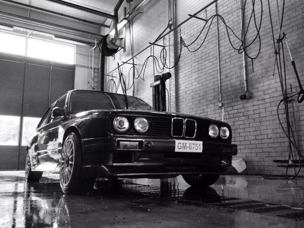

Но сегодня взял отгул на работе. Поехал кататься.
Спустя 2 месяца машина завялась без каких либо проблем.
Помыл, первый раз после покраски))
Покатался вдоволь. Офигенно. Давно я её не выгуливал.
Тоску как рукой сняло.

« Ответ #5831 : 15 Августа 2014, 22:40:05 »
Все как всегда)) красивые фото, красивая машина)

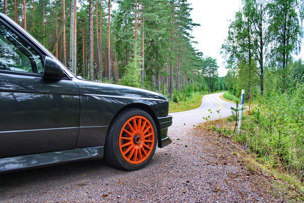

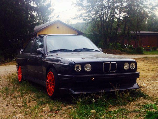

« Ответ #5834 : 17 Августа 2014, 21:06:17 »
В догонку немного более качественных фото!
А ведь диски смотрятся совсем не плохо?!

« Ответ #5835 : 17 Августа 2014, 21:11:20 »
эти диски просятся на ипоноведро)
« Ответ #5836 : 17 Августа 2014, 21:17:02 »
ещё одного ведра я не потяну :D

« Ответ #5837 : 17 Августа 2014, 22:00:00 »
Утешай себя, Игорь) Диски как лапки у гуся)))
« Ответ #5838 : 17 Августа 2014, 22:38:41 »
Ну значить фоточки не очень? :(

« Ответ #5839 : 17 Августа 2014, 22:50:54 »
Фотографии хорошие)

« Ответ #5840 : 18 Августа 2014, 07:30:08 »
Скорее цвет не то...а та лапти вроде нечего!

« Ответ #5841 : 18 Августа 2014, 08:50:56 »
какая то она высокая)
  • 3.. 2двери
  • Сообщений: 1775
  • Репутация +64/-12
« Ответ #5842 : 18 Августа 2014, 09:11:20 »
тож заметил

« Ответ #5843 : 18 Августа 2014, 19:00:48 »
по мне так "отличная гонка", отличная от стандартных образов, достойная внимания как на трассе так и на ДОПах!
...красивых финских ДОПах)
« Ответ #5844 : 20 Августа 2014, 21:51:42 »
а мне нравится пока :)
тож заметил
Ниже можно но совсем чуть, это буду делать позже, вместе с взвешиванием и развесовкой.
Спасибо. Именно так и я думаю!))

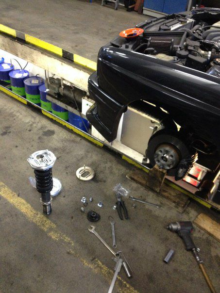

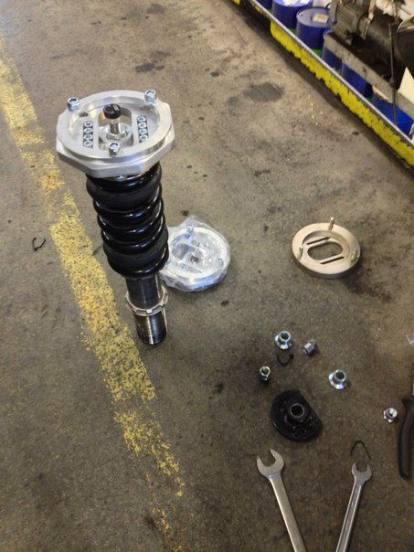

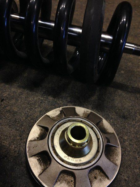

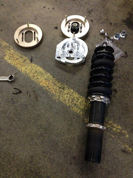

На днях, а точнее в выходные заинсталил передние верхние опоры для амортов.
Разобрать то разобрал.......))))
Вот такая вот передняя стойкав разобранном виде.
Вот такое вот лего))
Конечно же болт они не встали они. Я уже и не удивился даже))
Нужно было проточить проставочку куда садится ШС на опоре. На токарном станке снял 2 мм и встало всё отлично!
ха, творческий бардак))

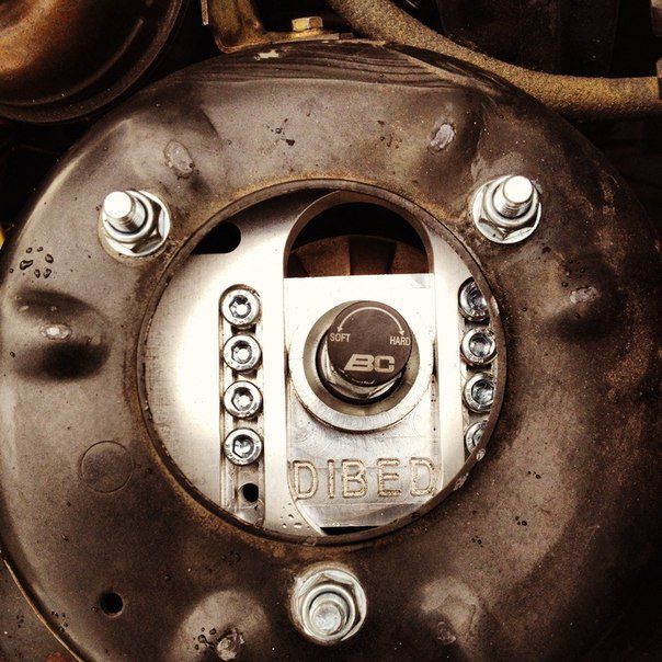

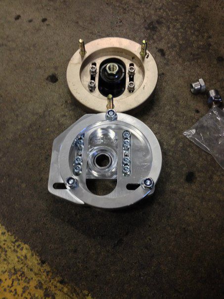

А вот собственно для чего я всё это затеял.
Опора камбер vs опора кастор+камбер.
Готово!
Сдвинулось, но что то сдаётся мне что этого маловато....Надо бы заехать на стенд и выставить углы, но видимо до воскресенья не успею. Надо ещё капот укрепить.
Особо не ездил, пока не понятно, стало ли лучше, да и думаю это будет видно только на кольце.
Но заметил одно, обратное руление стало более отчётливое.....Нетерпится проверить "в деле" :)

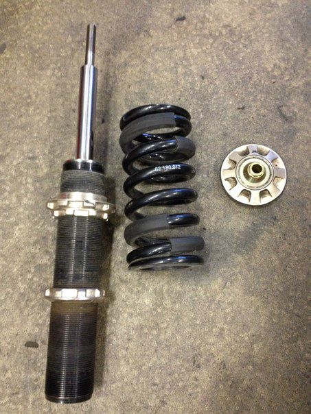

PS Порадавало качество китайско-тайванских койлов BC-racing.
Вроде как пружины Айбах(подсказал один умный человек :) ). Верхняя опора с подшипником, удивило что не китай, KoYo япония!
Резьба чувствует себя офигенно, за 2,5 года не одного намёка...Не чем не мазал, презервативы не одевал, правда зимой я не езжу особо)))

« Ответ #5845 : 23 Августа 2014, 21:33:26 »
Игорь привет. Почему развал такой маленький?
Двигай сразу в максимум.
e30 тачка - гонка
« Ответ #5846 : 23 Августа 2014, 22:58:13 »
Привет, Дим.
Дай до стенда развала доехать и завалим, а пока не успеваю, завтра парни(Федя, Дима) приедут...едем " на глаз"))))

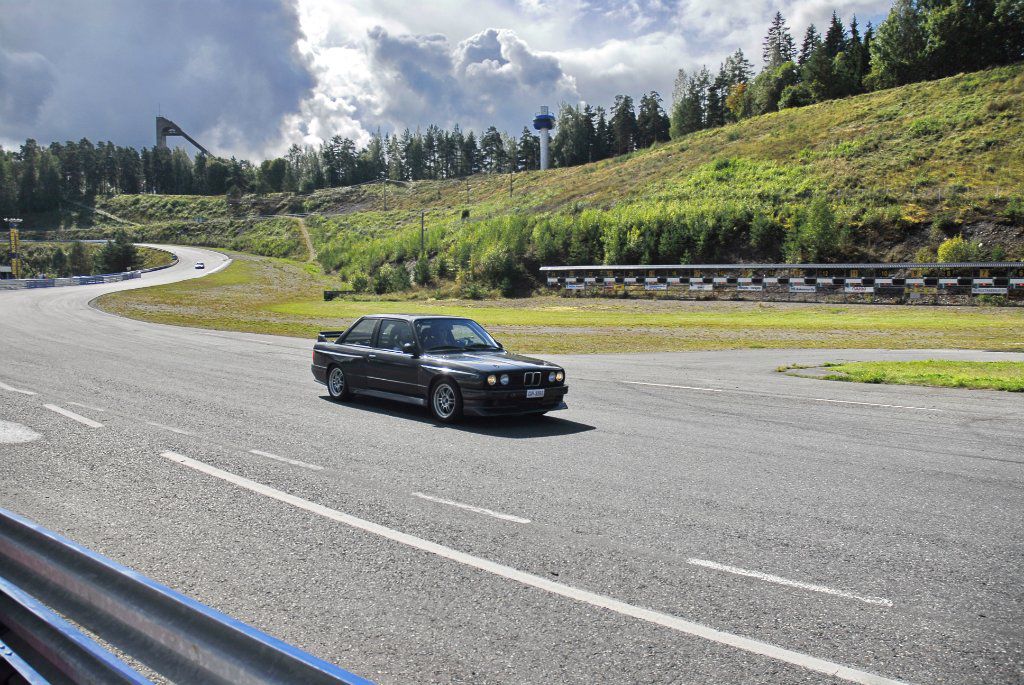

« Ответ #5847 : 26 Августа 2014, 15:00:51 »
В выходные были на Ахвенисто с Федькой, Димкой и Светой.  ^-^
День был очень классный, так я давно не катался.
Ребятам респект, что приехали. И большое спасибо за крутую компанию!
Федька молодцом. Победил себя и трассу! ^-^
