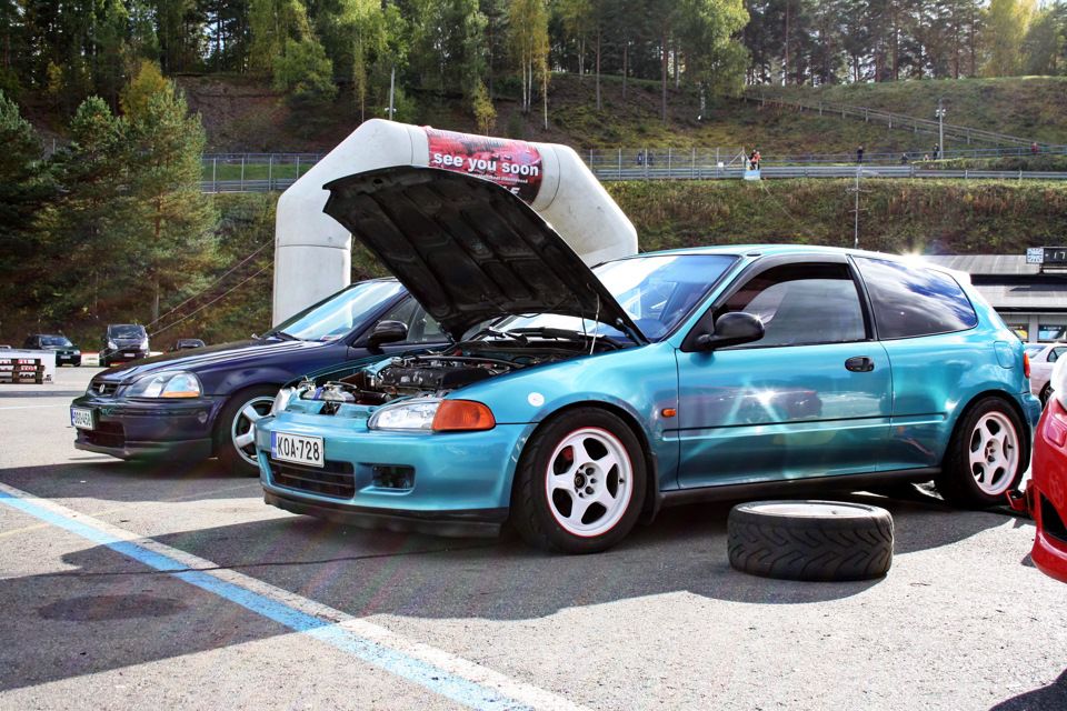

Я ожидал от этого дня очень много, но мои ожидания не оправдались. Но обо всё по порядку.
Началось всё как обычно. Приехали, Сеня и Антон уже нас ждали.
Выложили скарб. Зарегились.
Тех комиссия в этот раз была жёсткая. Были замечены последствия прошлой утечки масла, хотя я всё протирал и чистил, но масло набилось в радик и при езде вы опять было в масле. Масло протёр, замеряли громкость выхлопа, покачали аккумулятор :) Всё ок. Можно ехать.
Решили с Серёгой, что ставим слики и пробуем.
Быстро поменяли(в 4и руки жеж), выставили давление чуть побольше и поехали "легонько" посмотреть как себя поведут слики в +13С.
В итоге нормально. Солнышко пригревало асфальт. Слики грелись. Хорошо.
Съехали, спустили.

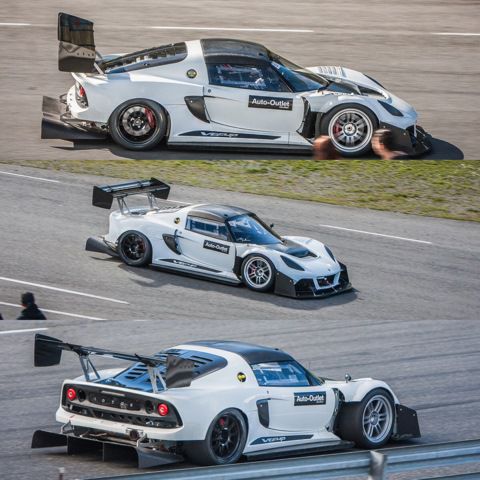

Больше всего понравился Лотус. Красивый, быстрый, очень быстрый.

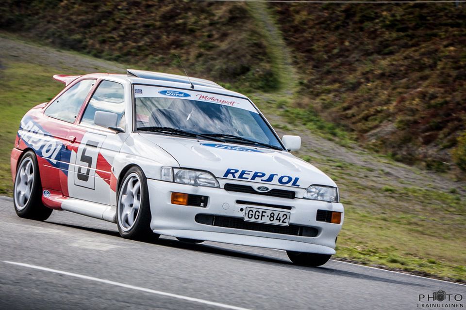

Суорер красив
Эскорд хорош

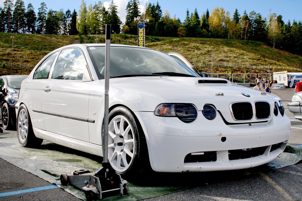

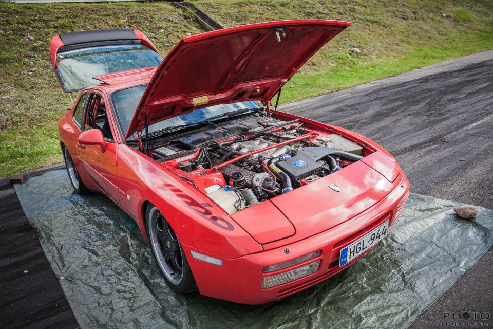

Поршик 944 турбо

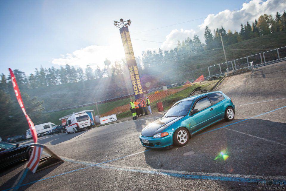

Потом отъездили ещё одну сессию. Народу было не много. На трассе особого трафика не было...
Вот в такой вот компании:
Civic type R, Boxter, 944 turbo и мы на Е30 :)
С 944м я ехали примерно в одно время, по этому с ним удалось зацепиться.
Поймали пару отличных фото Е30 с Поршиком.
Тридцатка Валит. Еееее. :)
Эй, эй, эй .Он читер! У него турбина :D
Вот так мы с ним пару тройку кругов накрутили...

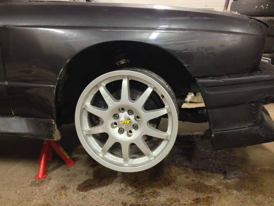

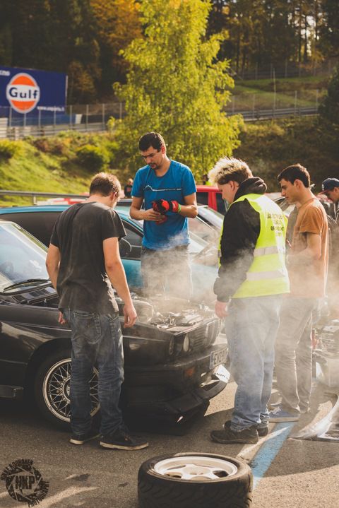

Как тут......И мы феерично съезжаем, а из под капота валит белый дым/пар.
Маршал подбежал посмотреть, что там у нас случилось....:)
В итоге: Радиатор пробит! И фонтаном хлещет ОЖ.
Видимо на торможении, мотор достал до радиатора и лопасти вгрызлись в него.
Это конец сезона. Эпичный такой конец.
Печаль, а ещё и домой ехать. Надо было что то решать. Помчались с Серёгой в местный магаз запчастей, благо он рядом.
Но на Е30 там нечего не было. Только на е36 с бачком. Да ещё и цена 160евро :(
Решили пусть будет запасным вариантом, а попробуем оживить радик.

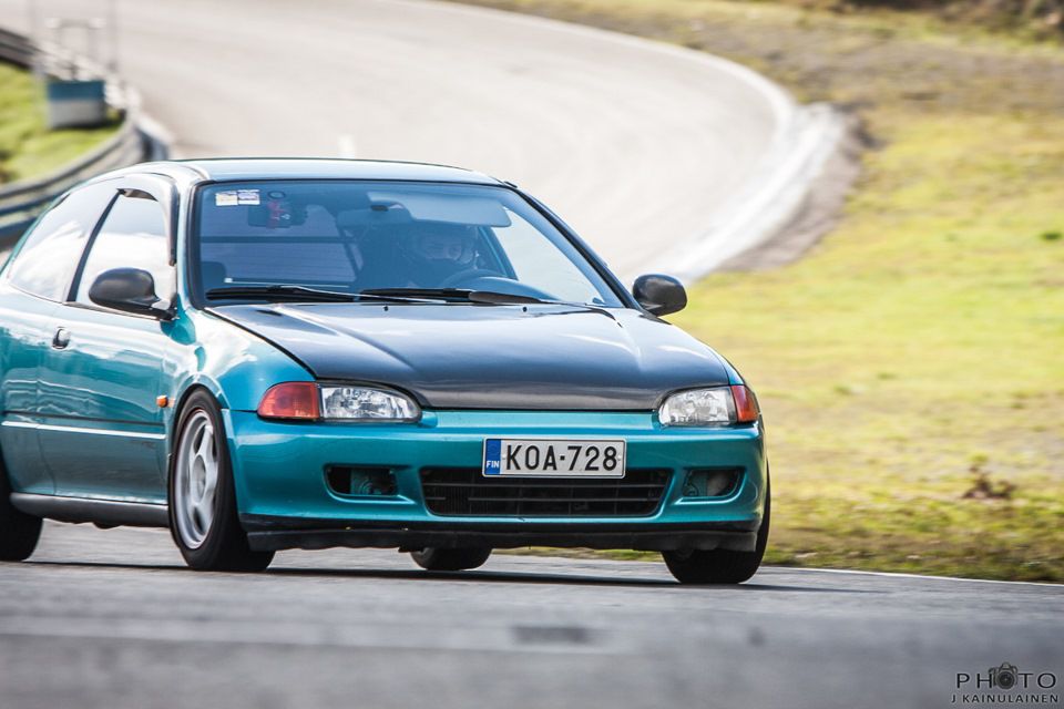

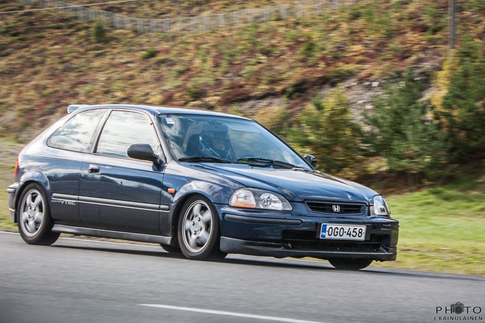

После этого покатался с парнями, пассажиром. Хороши Сивики. Едут хорошо, разгон тоже впорядке.
Сеня и его сивик.
Антон и его Сивик.

« Ответ #6291 : 19 Октября 2015, 17:54:06 »
Подушки двс и кпп наверно надо полиуретан ставить, видимо на сликах заметно "расшатывает"...
Отчёт как всегда зачот! Удачи в мегастройке ;)
  • Сообщений: 4400
  • Репутация +143/-4
  • Локация: Челябинск
« Ответ #6292 : 19 Октября 2015, 18:21:31 »
Может  подушка какая порвана? Просто так не должно было достать.
Спасибо Игорь за отчёт.
« Ответ #6293 : 19 Октября 2015, 18:28:42 »
Спасибо.
Скорее всего тут не одна причина!
Их тут как минимум 2 или 3.
- Последствия того краша на Ахвенисто, нижнюю часть телека немного подогнуло.
- Утечки масла(справа всё было в масле и подушка тоже), масло размягчает резину.
- Ну и видимо торможение на сликах
Всё выше описанное дали такой "результат"!

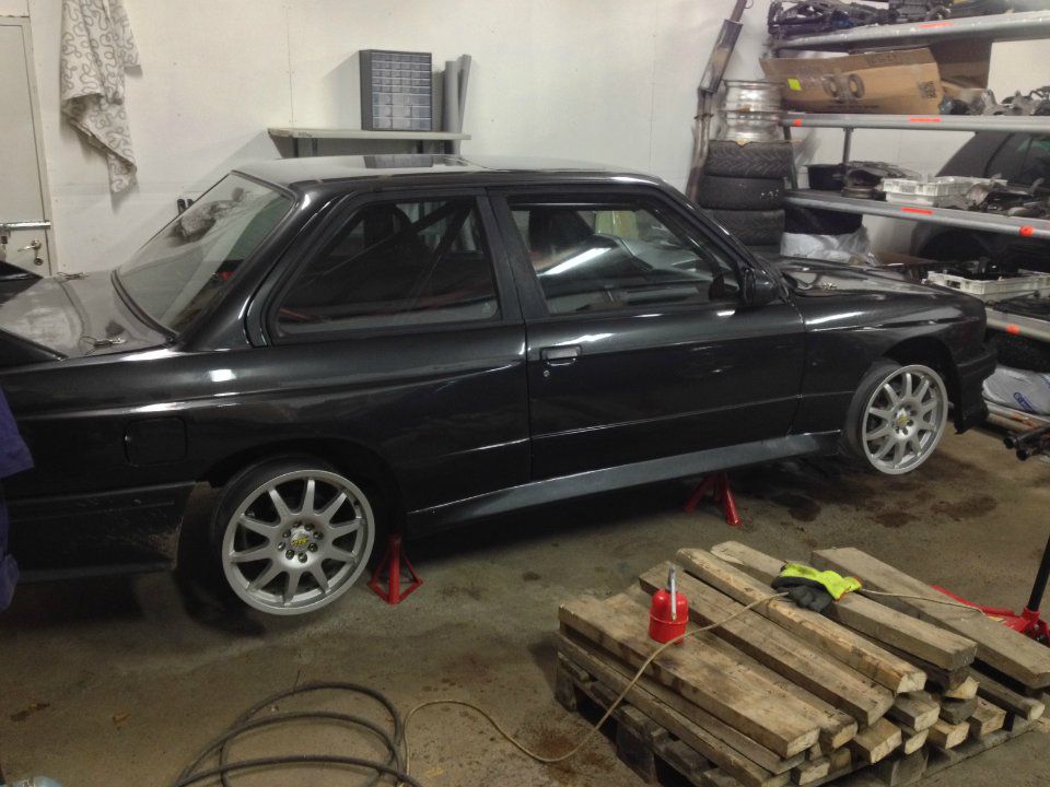

« Ответ #6296 : 14 Ноября 2015, 13:45:40 »
Привет Всем.
Давно я чё то не писал нечего! Щас вроде появилось время написать. Расскажу чего делаю, чем занимаюсь.

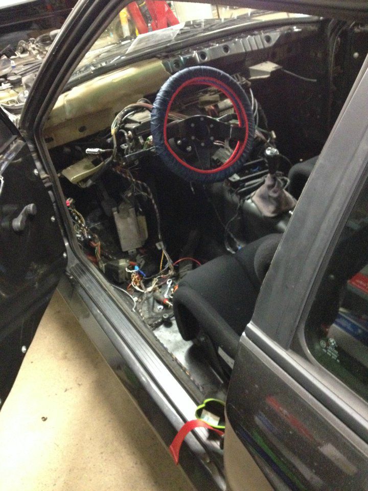

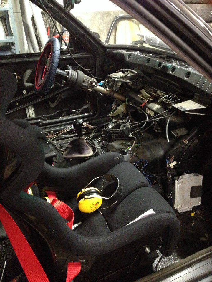

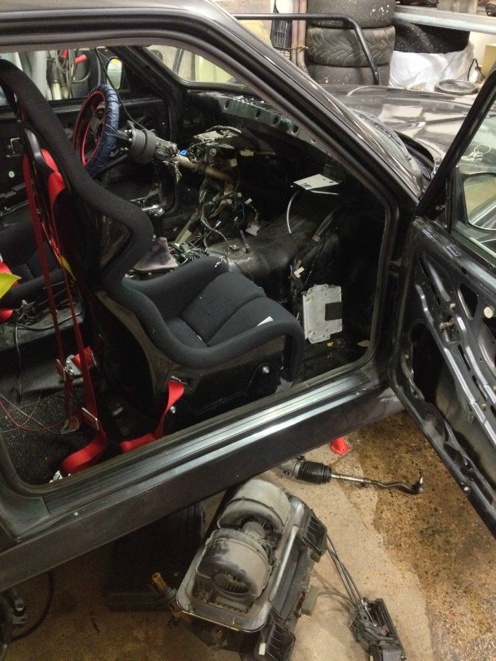

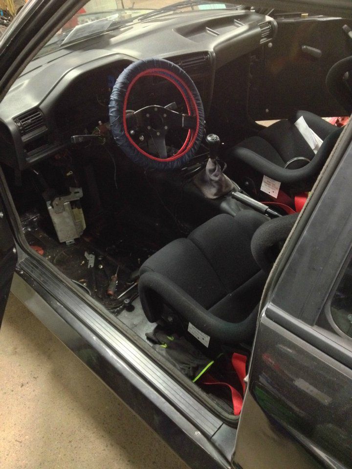

Машина как приехала с крайнего трек дня так и не выезжала больше, начал её разбирать потихонбку. Не то что бы пилить, просто всё ненужное нафиг. Продолжаю корчевать короче!

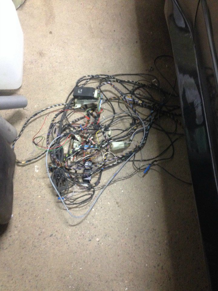

Начал с салона.
От туда всё ненужное для корча.
Например вся проводка дверей, центральные замки(до сих пор с ними катался :D) и тд
Куски не нужной шумки. Всякой не нужной дребедени насобиралось уже приличное количество.

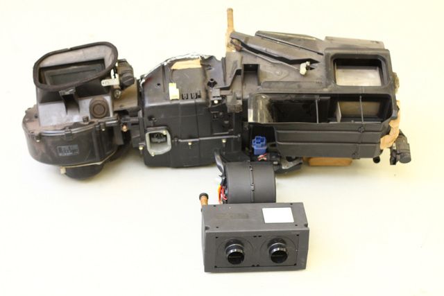

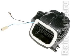

Снял печку, хочу её заменить на что по проще и по легче.
На что нить типо такого. Только как это реализовать пока не знаю.

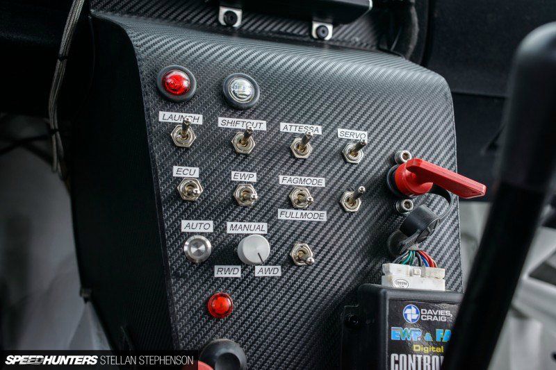

Всё ненужное будет выкинуто и на панели будут только тумблеры/переключатели!
Что то в таком духе!

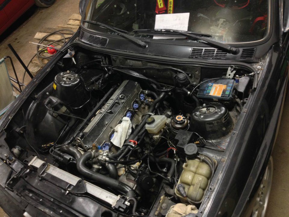

Продолжил под капотом.

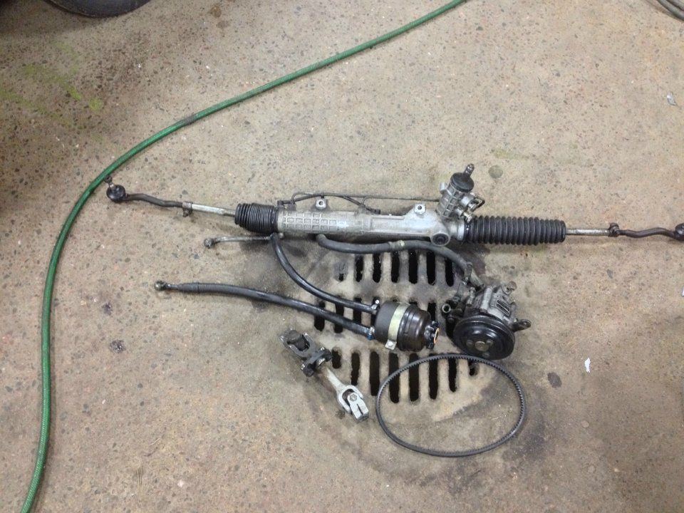

Снял полностью ГУР.
Его больше не будет, ибо незачем. Буду ставить сухую рейку, но пока не решил буду ли ставить ЭУР или просто сухую рейку.
Снял угольный фильтр с вентиляции бака. Тоже не нужен он. Вентиляцию организую по другому. У Тимура подгядел как сделать :)

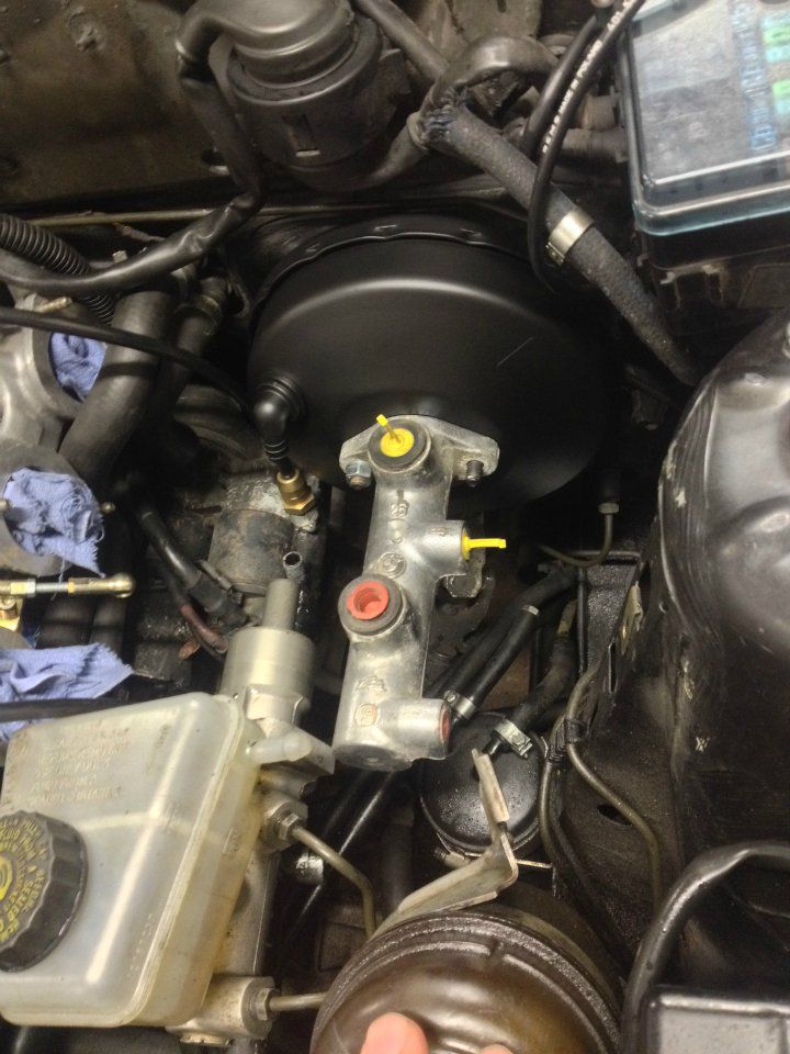

Поставил ГТЦ другой(Дима спасибо) и маленький вакуумник.
И скорее всего поставлю половинку бензобака бака.

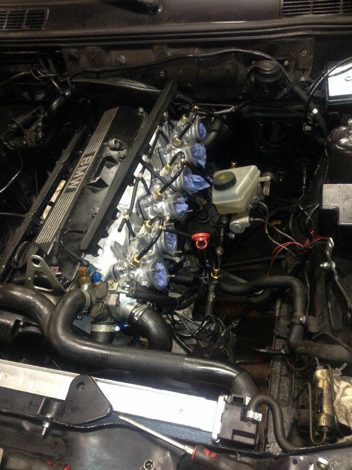

С мотором тоже начало происходить потихоньку.
Впуск и всё что с ним связано снято
дросселя поставлены.
Будем пробовать настроить на старом моторе, что бы потом не загнуть новый.

Надо определится только с концепцией. тк запчасти что я купил немного невписываются в мою концепцию.
Тему по мотору обновлю.

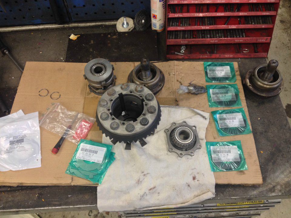

Начал сборку редуктора с изменённой блокировкой. Об этом расскажу отдельно.
Тормоза тоже надо бы уже дособрать.

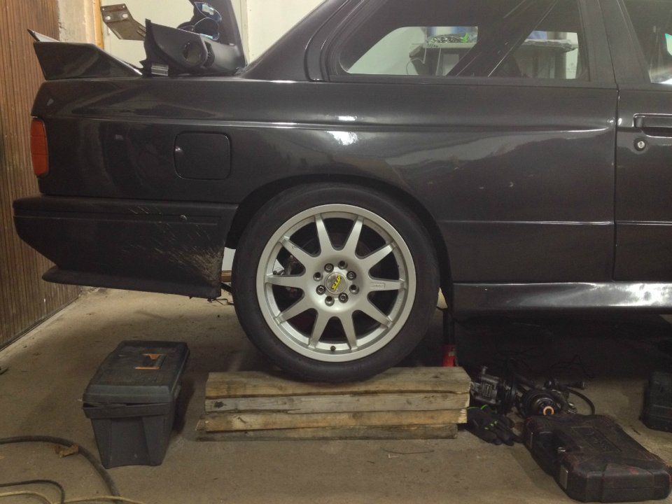

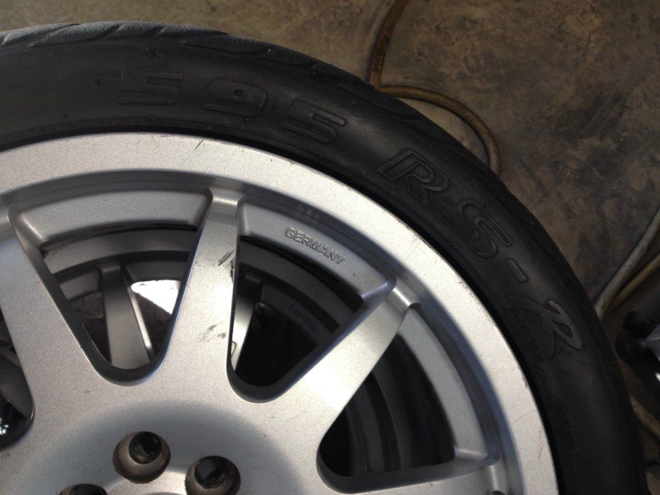

Купил диски)) Теперь большего размера))) Посмотрим, пока буду на них до трека ездить, а там посмотрим, может и на треке на них буду.
Резина Федерал рс-р 225/45-17
Вписались не плохо

« Ответ #6297 : 14 Ноября 2015, 13:53:22 »
Радикально подошел, что называется "психанул" :)
Молодца, давно пора ^-^
Слежу
« Ответ #6298 : 14 Ноября 2015, 13:57:21 »
Игорь, чтобы более-менее настроить дросселя, ты в старый мотор вал поставь тоже. а низ в последний момент поменяешь...
Наконец то "взрослые" колеса! )))

Luzar - мотор печки 2108 LFh 01081
 :D :D :D
