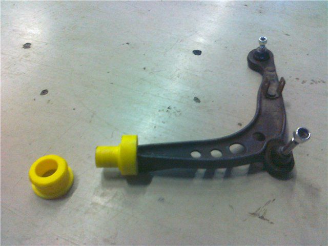

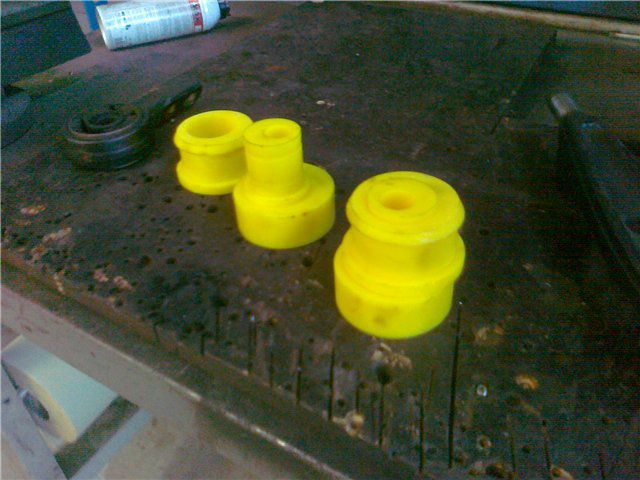

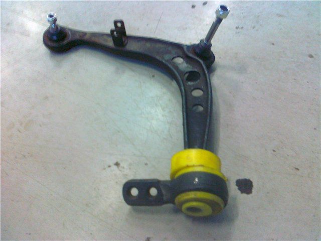

Вот например сегодня решил поставить полиуретанчик и заодно запрессовать новые шаровые, в правом рычаге уже летом запрессовал, а на левый времени не хватило, решил заняться!
Ну и спешл фо bmwpower29 ну и для всех остальных интересующихся пара фоток, качество хреновое, но какое есть!
Вот так полиуретановые сайлент блоки со смещённым центром выглядят!
В разобранном виде!

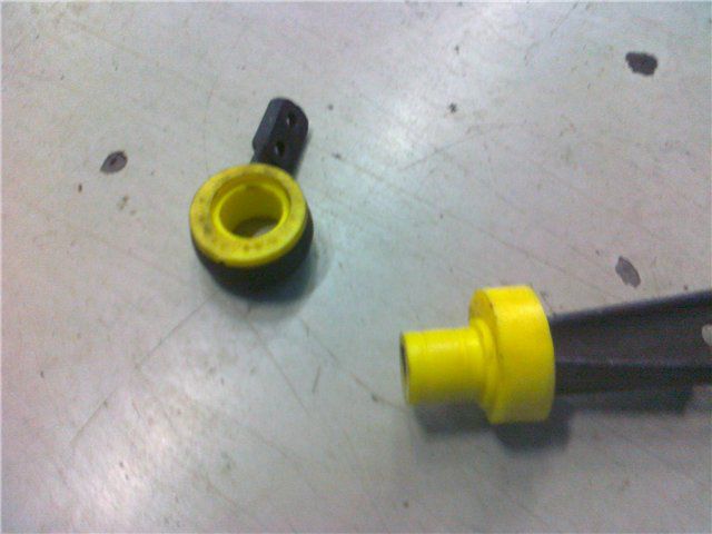

Одна часть одевается на рычаГ, в сайленте спец прорезь есть для рычага тк он не по всей длине круглый!
Вторая часть впрессовывается в "серьгу"
Ну и так вот это выглядит на рычаге.....новые шаровые и сайлент!

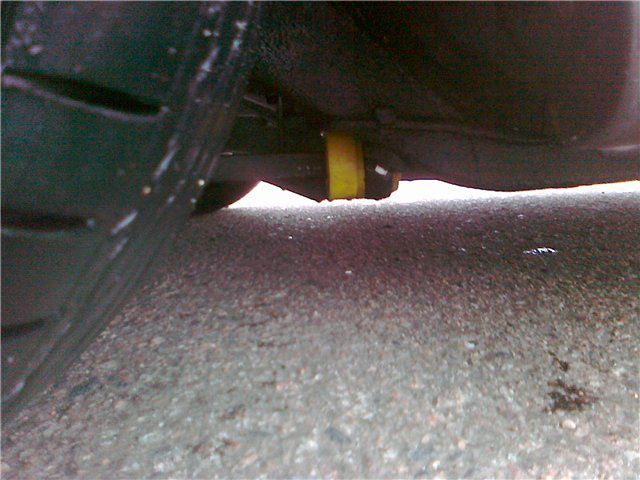

Ну и на машине, колесо немного сдвинулось вперёд и теперь видно те самые жёлтые сайленты :)

а что он даёт кроме жёсткости и того что ходит дольше? :-[ ???
« Ответ #763 : 28 Августа 2011, 21:30:28 »
+ к управляемости и информативности руля!
Погонял немного после установки, заметил что машина охотнее заныривает в повороты, видимо это заслуга того что колесо сместилось немного вперёд(изменился, как там его, кастор чтоли?!?)
Жестко стало совсем чуть чуть, хотя у меня было жестко, но информативность стала лучше, чувствуется полотно лучше, как бы плотнее.......как то так :)
ЗЫ По жёсткости можно выбрать и по мягче, я взял промежуточный вариант, не совсем камень, но и по жёсче стока!
