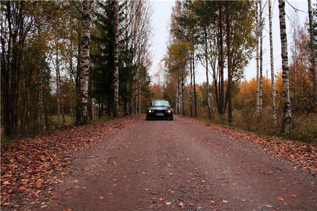

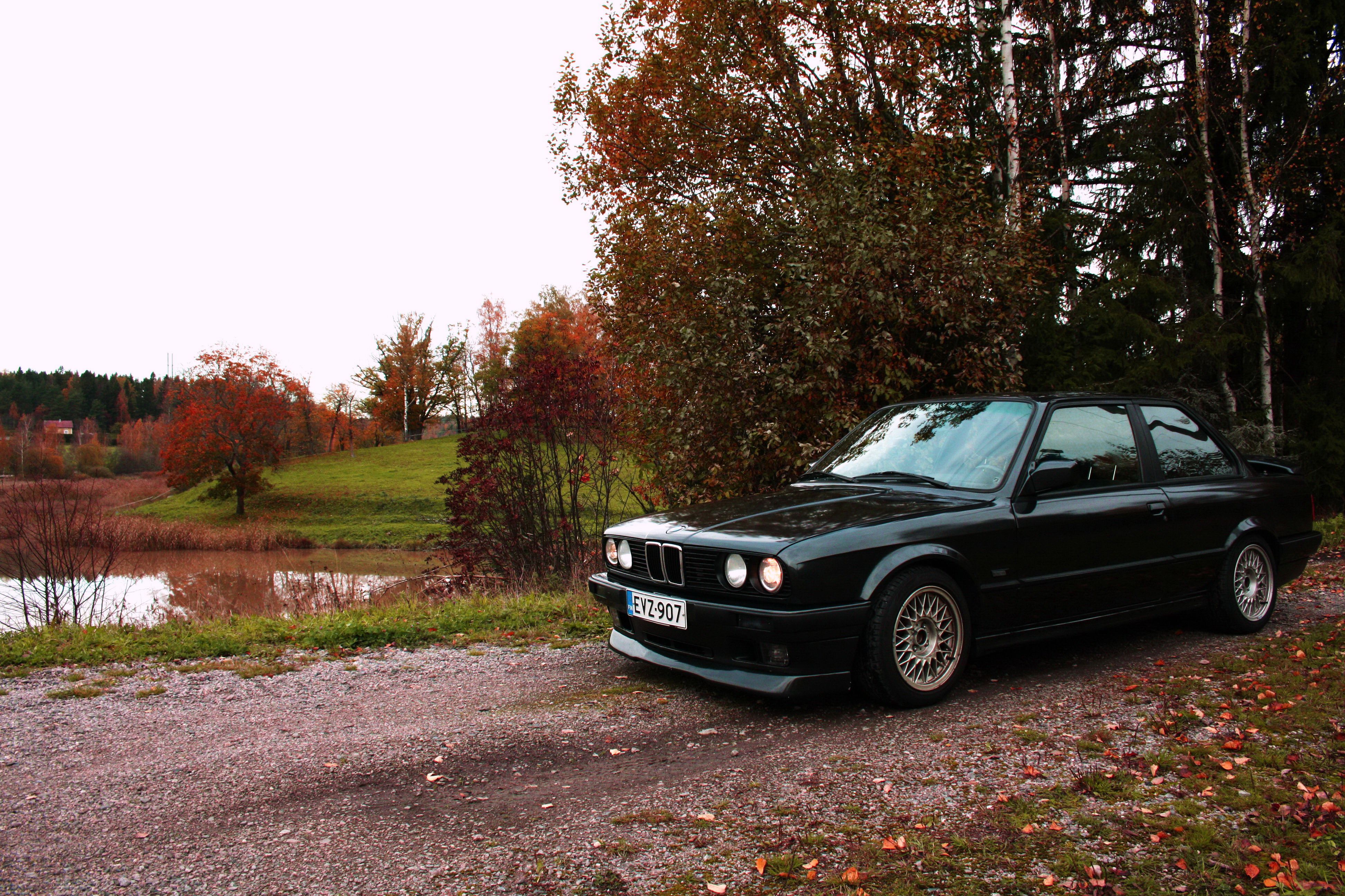

Какое то вот осеннее настроение......хз даже почему:)
30ку помыл, пофоткал, поставил, теперь езжу с комфортом, не торопясь на е46......
« Последнее редактирование: 17 Октября 2011, 09:39:51 от itet
« Ответ #819 : 17 Октября 2011, 10:33:25 »
красиво!!! у нас уже голяк. все облетело))))

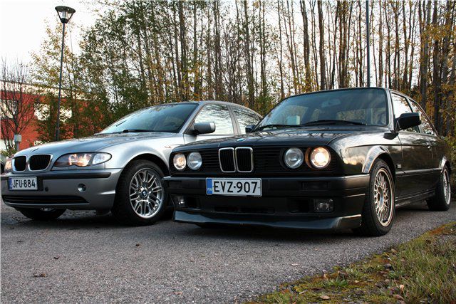

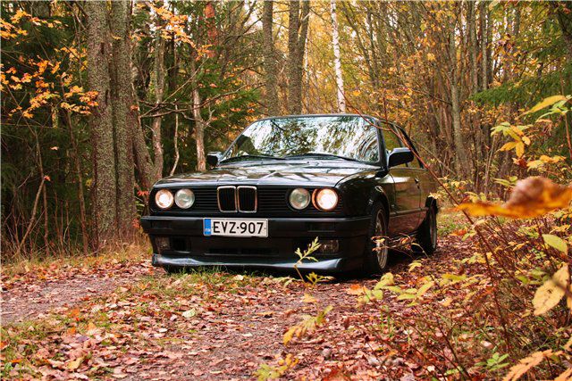

Добавлю ещё фотоХрафий!
Моя вторая красавица! Е30 сейчас поставил и кайфую на е46!

ЛЯПОТА ^-^

Очень приятно читать эту тему, даже помню когда она появилась !)
Машина секс и мотор и внешний вид, вот только R15 меня не впечатляют никак и хелла блек просится очень )
