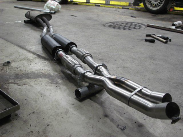

С ездил забрал коллектор(не завареный, естественно) и решил сам заварить и на конец доделать выхлоп!
Заварил нержавейку, получилось конечно не с первого раза, но получилось нормально, ну и доделал трубы! Приварил место крепления к кузову! Повесил, в одну харя скажу я вам не простое занятие :)
Но всё вроде встало не плохо, единственно что в одном месте немного пропускает, надо хомут туда поставить и будет гуд!
Пришлось удлинить провод лямбды, тк место для лямбды теперь под задней частью коробки!
Вот такой вот старый выхлоп у меня был.
А вот такой я сварганил.

Теперь немного о звуке!
Получилось ТИХО :( Немного басит, но всё таки тише чем было до этого! Появился небольшой звон от коллектора, приятный взон :)

мне показалось или бачек задний стоковый сотался? т.е. теперь диаметр задней банки меньше чем вся система?

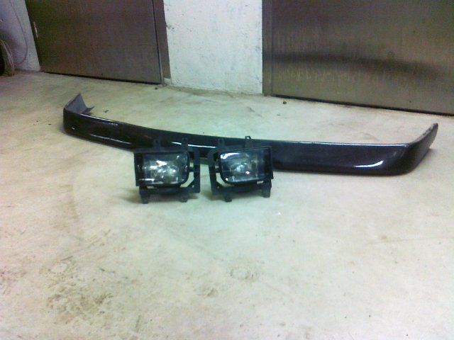

куплю губу. как ее доставит до меня?
Да, банка осталась прежняя!
Не много конечно не правильно, но трубы остались, может и переварю на досуге трубы и банку по толще :)
Ps На губу уже очередь прямо выстроилась, а цену ещё не кто не предложил?!?!:)

срочно меняй. я когда поставил середину 60ую, а остальное было 51 (оба размера внутренние) было бы вроде норм. но как я сделал всю систему 51, разница была на глаза. настойчиво рекомендую. выхлоп недолжен быть разный по диаметру. проверял на себе много раз в комбинации средняя часть - задняя часть - обе части и т.д.
ты прибери все в чуланчик, приеду - договоримся)
мне и ПТФ нужны, и губа пригодится :):):)
про остальное ты в курсе :)

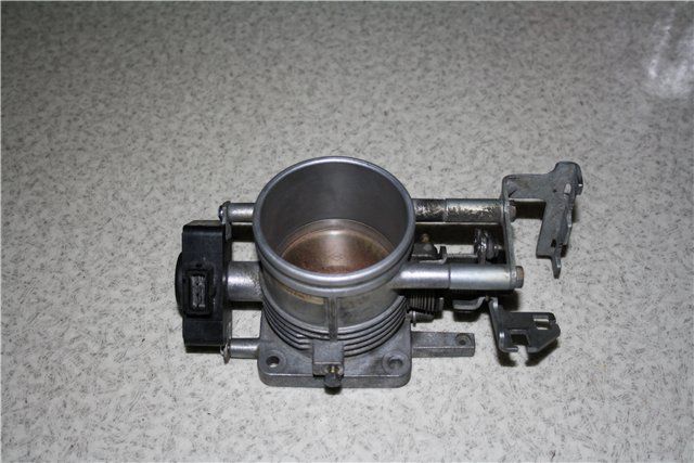

Всё таки большому дросселю быть!
Полазил по форумам, поискал инфу, вроде ставят, вроде есть смысл!
Буду пробовать!
Дроссель от М30 с датчиком и прокладкой :) Диаметр дросселя 68 мм, у b25 если я правельно нашёл, диаметр 60мм!

а с гофрой как поступишь?
« Ответ #984 : 24 Декабря 2011, 16:06:55 »
Выброшу её, сделаю трубу металлическую от дросселя до нулевика!

вскрывай датчик давай) или послушай\померь - микрик там или потенциометр. на м30 были оба типа
Легко сказать вскрывай, он жа запаяный!
По номеру можно определить какой это датчик?
Щёлкает и прозванивается в положении ХХ и полный газ!
Видимо это всё таки НЕ потенциометр!?!?
микрик там у потенциометра разъем круглый
Уже заказал как на М50 был.
