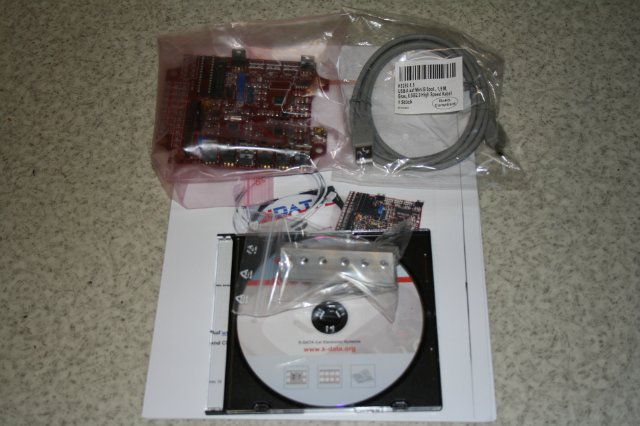

Епииии.......
Пришла долгожданная посылочка!
Без пары дней месяц он ехал ко мне из Гермашки!
Пара гневных писем я всё же за это время написал им :)
DHL сработал хреноватенько, раньше такого за ним не замечал!
Размер посылки сбил с толку, я же не пару ботинок заказывал :)
Открываю, а там  :o
И целая куча :D
А на дне Мааааленькая коробочка, в которой вот такой набор!

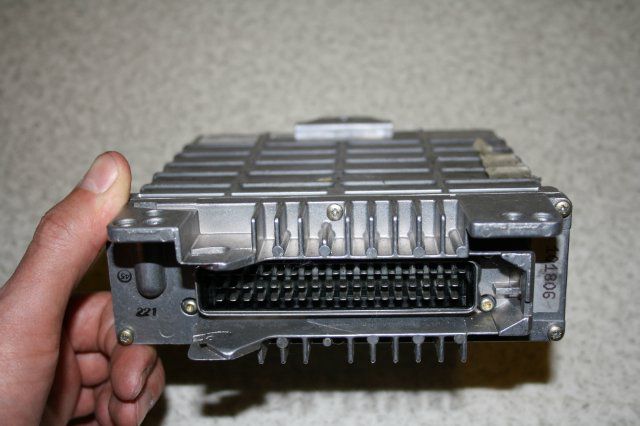

Ну и сам ECU во всей красе! Почему то я думал он будет больше....а он вон какой :)
Пихать буду вот в такую коробку, нашёл на работе :)

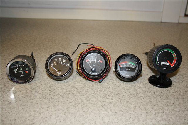

Подогнали мне кучку Доп. приборов :)
Все ставить конечно не буду, средние 3!
Щас мастырю для них подиум/подставку в карман!

круто!
температура и давление масла очень важные вещи на кольце.
а вот третий ХЗ что бы я выбрал :)

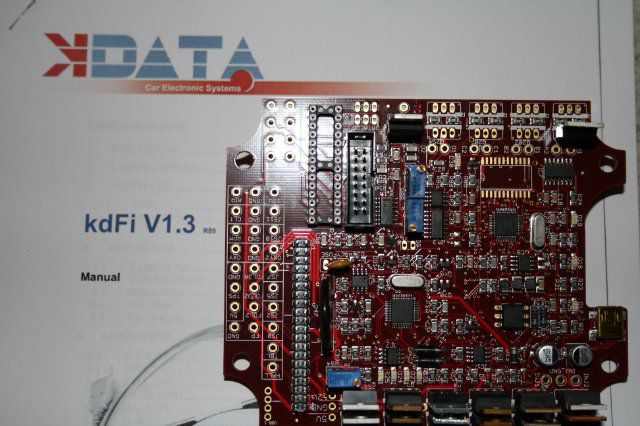

круто, компактный такой!
к компу подключал, работает?
щас тебе нужно:
1. залить прошивку свежую и тюн стоковый от м20б25 с поправкой на твой объем
2. поставить перемычки на плате
3. сделать переходник
Переходник на мотроник 1.3. я сам недавно сделал, так что обращайся

круто!
Третьим я бы воткнул температуру масла....но пока нет у меня такого прибора воткну вольтметр!
щас тебе нужно:
Пока не подключал, надо радиаторы повесить и попробовать!
Хотел изучить мануал, может чё интересное написано, а он на Немецком :D Хорошо что на диске есть на англиском!
1. где взять прошивку? Что значит с поправкой на мой обьём? Где то видел выкладывал кто то таблицу под 2,7?!?
2. Перемычки куда ставить?
3. Коробку надо подогнать слегка под штекер проводки и потом буду ваять переходник, обращусь обязательно!
я и говорил про температуру масла :)
температура ОЖ у тебя в приборке есть :)
кстати, для масла обычный датчик подойдет - температурный диапазон тот же!
« Ответ #943 : 14 Декабря 2011, 11:31:33 »
Приборка она у 30-ток сам знаешь какая, работает да и хорошо:)
Температура ОЖ думаю всё же не помешает!
подключи сначала до изменения прошивки и посмотри работает или нет. для этого нужно только установить драйвер эмулятора ком-порта, выбрать в его настройках скорость 115200 и запустить тюнестудио.
Мануал там нормальный, перемычки как раз по нему. Я тебе вечером подробно отпишу какие нужны на твой двиг
Прошивка свяжая тут http://msextra.com/doc/ms2extra/files/release/ms2extra_3.1.1_release.zip
Тюн от м20б25 я тебе где-то раньше писал откуда скачать и что он от прошивки 2.1. Так что надо параметры переписать, или в два окна открыть оба тюна и перенести.
Таблицу под 2.7 нет смысла искать, да и конфиги все равно разные, по факту даже на одинаковых моторах разные таблицы все равно получаются. Нужно просто будет поправить значение req_fuel под твой объем и отталкиваться от настроек м20б25
« Ответ #945 : 15 Декабря 2011, 21:45:29 »
а реплика м3 для корча я считаю лишнее...
корЧ должен быть красивым!
Вчера, благодаря поэтапным подсказкам JustNsk, за что ему большое спасибо, протестили МозГ, обновили прошивку, и залили настройки от 2,7!
Теперь надо сделать пермычки, доработать коробку, спаять переходник под стоковый штекер, прикупить пару датчиков и можно ставить!

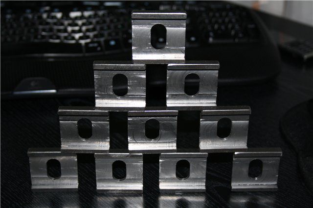

Сегодня мне доделали пластины для задней подвески!!!
Буду заваливать и задние колёса :)

а можешь скинуть чертежи проставок для развальных пластин??? или хотябы размеры.

« Ответ #948 : 16 Декабря 2011, 00:36:43 »
так на 2 больше почему-то?!или я чё то забыл!?!?!
Я просил 8, а сделали 10!
Оставлю про запас!
ЧертёЖ есть в тюнинге! Я его от туда и взял!

1корЧ должен быть красивым!
2спаять переходник под стоковый штекер
1  делать реплику м3 дорого лучше эти деньги в подвеску пустить
2 выкинь нафиг стоковый штекер и делай сразу к мозгам
