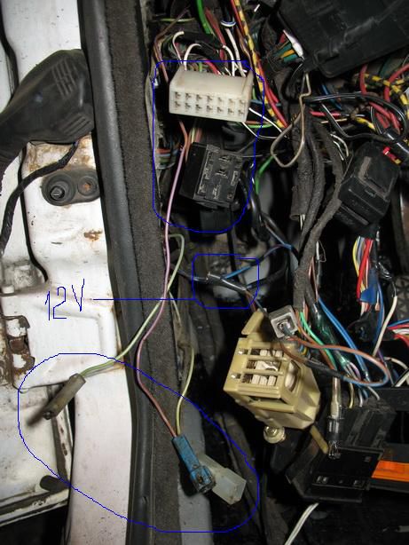

Пытаюсь разобраться с проводкой. Получается так себе.... :-[  :D
Все пересмотрел, переплел жгуты обжал все скрутки, теперь хочу выяснить что это за пустые разъемы? Мож че полезное можно подключить ;) Работало все кроме электрозеркал.

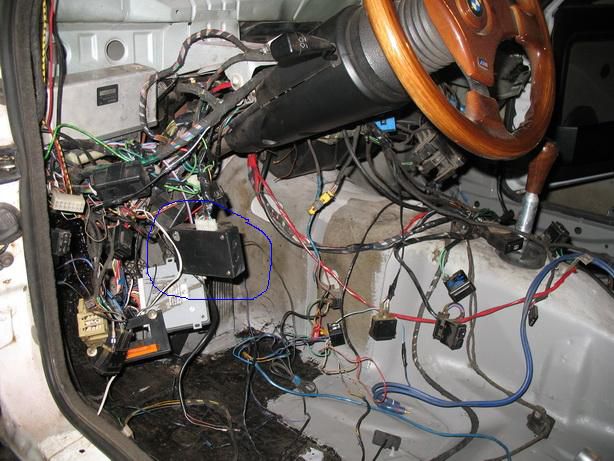

Итак фото №1
Три разъма без напряжения, выходящие из нишы динамика и один с постоянными 12В Так же черный и белый большие разъемы - на них на одном контакте в каждом тоже есть постоянно 12В

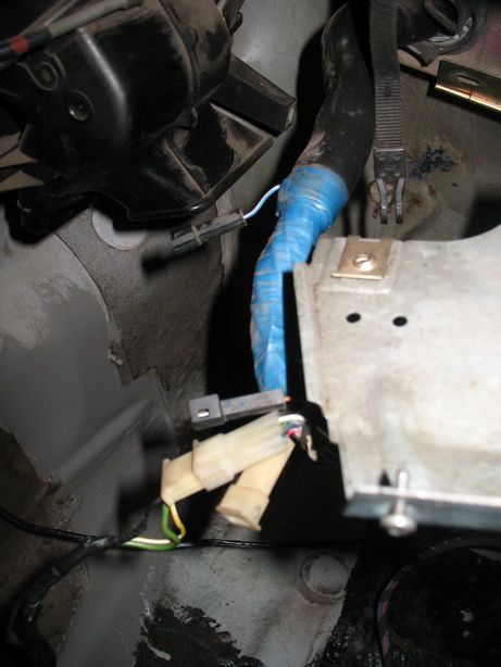

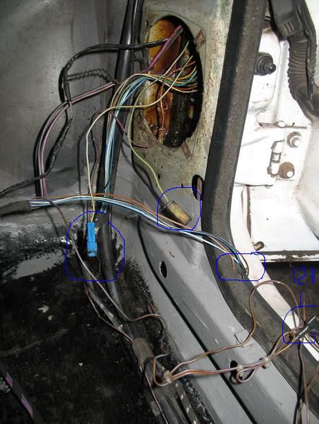

Фото №2, 3
Еще один разъем из нишы динамика

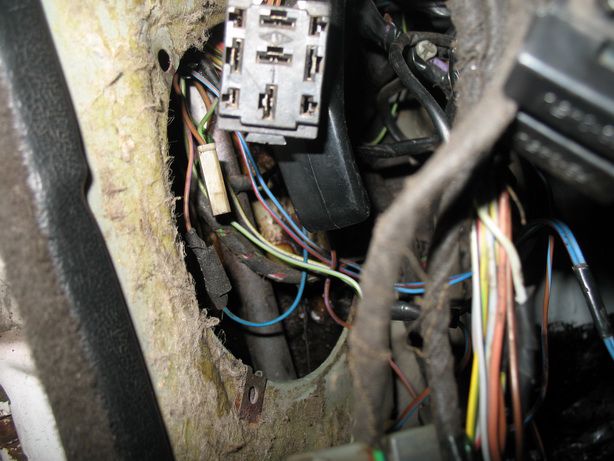

Фото №4
Разъем без напряжения, не знаю откуда он идет....

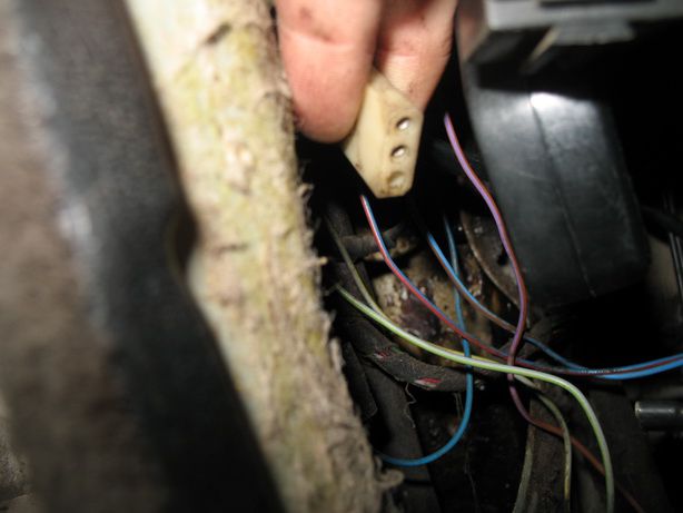

Фото №5

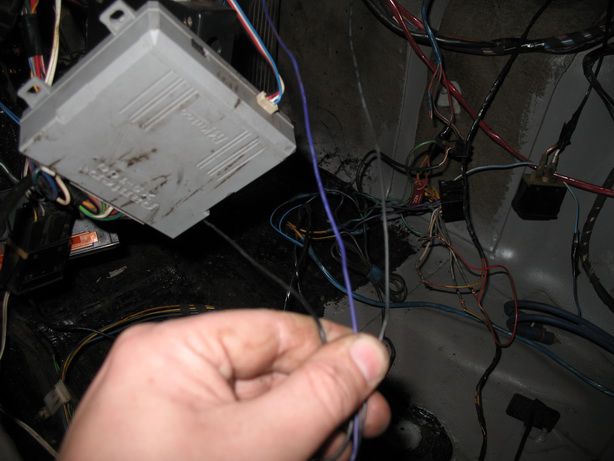

Это я так понимаю блок сигналки с торчащим из него слева черным проводом и два никуда не подключенных провода  предположительно тоже с сигналки.

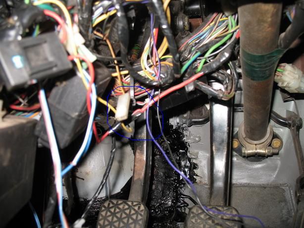

Фото №6
Что это такое? тоже ксигналке что то?

« Ответ #1 : 02 Марта 2010, 18:29:04 »
Три разъема выходящие из ниши левого динамика - это к электрозеркалам как раз идут, на моей точно такие же.

« Ответ #2 : 02 Марта 2010, 21:59:53 »
 И у менятож такой розем на зеркала

« Ответ #5 : 09 Марта 2010, 20:57:27 »
Фотограмма номер 3 - разъем таймера задержки отключения салонного света. Если не в тягость, посмотри, куда с него идут провода? (кроме как к дверному разъему). Буду признателен.
Фотограмма №1,7 возможно синенькие - это разъемы штатной аккустики. Идея такая: двойной провод заходит на нижний динамик (вуфер). На самом динамике! ВНИМАНИЕ! Собран кроссовер и от него уже через дверной разъем идут провода на твиттеры, которые находятся в уголках дверей, с обратной стороны от зеркал).
 Напиши, какого цвета провода у этого разъема - скажу точнее.

Спасибо, про салонный свет я уже выяснил...пробовал ставить туда реле - никакой разницы )) видимо не хватает еще чего-то...куда идут провода попробую рассмотреть.
у меня реле там тоже не стоит
неработает возможно потому что к белому большому разьему на 1 фото не подключено реле ЦЗ (или кнопка в водительской двери окислилась)
а по маленьким белым и синим разьемам: у меня тоже они не подключены, из опций только электро зеркала и работают)
« Ответ #9 : 15 Марта 2010, 15:36:43 »
хм....а у меня зеркала как раз и не работают...по этим разъемам на укр форуме сказали , что белый маленький - это на второй концевик водительской двери - для того же салонного освещения, а второй вроде для подключения салонного зеркала с подсветкой, и еще один для подключения обогрева замка двери...как это проверить - хез....

« Ответ #10 : 16 Марта 2010, 02:00:34 »
сейчас не вспомню точно, смотрел по ЕТМ
короч мамы/папы плоские - это вроде акустика, трехконтактная мама на втрой фотке - reserved, большой белый на 14 точек - моск цз, черный под вежливое освещение

« Ответ #11 : 16 Марта 2010, 16:11:22 »
маленькие проводочки коричневосиние и иже с ними, которые находятся в стойке двери - это опция поднятия стёкол при открытых дверях. Они есть и в водительской и в пассажирской двери.
Провода на динамики (дверные) идут в общий дверной разъём - они маленькие и жёлтенькие. остальное всё верно.
Так же есть провода подогрева личинки замка.

Как выяснилось, фиолетовый провод на фото №5 - это провод сигналки на режим "валет". Он был оборван или не подключен, но каким то магическим образом включился этот режим сигналки!  :o ???
Судя по написаному в инструкции к сигналке - это именно так и есть - диод горит постоянно, двери запираются без звука сирены, но доводчик стекол не срабатывает. Если включить режим "паника" - появляется звук сирены и срабатывают доводчики. Так же написано, что режим "валет" включается и выключается каким-то тумблером...на блоке сигналки его не нашел - где его искать? Или как выключить этот хренов валет?

этот самый переключатель с черным проводом "массы" я так и не нашел, но может мой никуда не подключенный фиолетовый провод случайно коротнул на "массу" и включился этот самый "валет" ??
Сообщение склеено: 17 Мая 2010, 22:39:30
спасибо всем, кто ответил - особенно The_Glory   :) :)
разобрался - таки этот провод замнул случайно на кузов и включился "валет". Выключил так же. Видимо какой то нехороший человек еще до меня оторвал эту кнопку, а провода так и остались.
