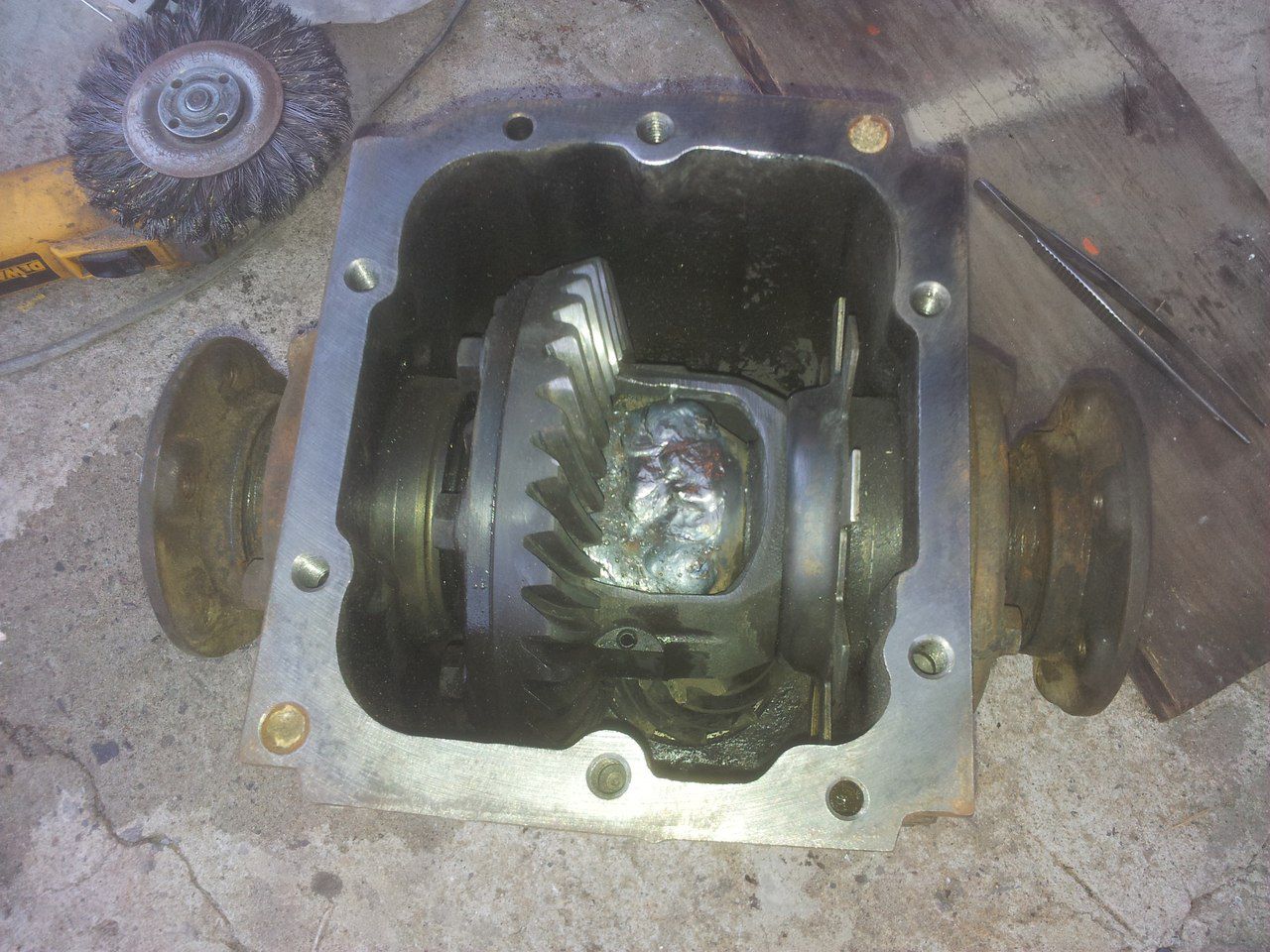

« Ответ #140 : 16 Октября 2012, 12:36:27 »
Я заварил так. С четырех сторон. Держит!
  • BMW 316i, седан 1988 г, М10В18 L-Jetronic>>M50B20, Delphin Metallic
  • Сообщений: 3303
  • Репутация +213/-90
« Ответ #141 : 16 Октября 2012, 12:57:18 »
вот мой  8)
  • Сообщений: 1329
  • Репутация +34/-12
  • Локация: Екатеринбург
« Ответ #142 : 16 Октября 2012, 19:50:02 »
Вариант шмеля самый адекватный, у макси перебор конечно
Я просто сварил между собой сателлиты, по 4 стежка с каждой стороны, к корпусу планетарки не стал вариться, он тугоплавкий в сравнении с сателлитами.
