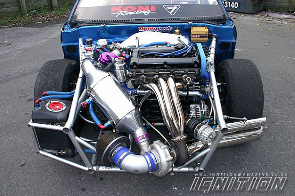

« Ответ #68 : 02 Апреля 2010, 01:11:04 »

« Ответ #69 : 02 Апреля 2010, 09:02:15 »
у корки бэла в книге есть эта фото
  • БМВист любитель
  • Сообщений: 1180
  • Репутация +41/-5
« Ответ #70 : 02 Апреля 2010, 15:20:08 »
Да вот это действительно очень бюджетно! ))))))))))
Сообщение склеено: 02 Апреля 2010, 15:26:29
На бор тот что на фотке прикольный!!! там по отдельности нормальный ценник выходит. 800 багсов для таког набора это очень даже хорошо. Я бы из этого набора взял бы себе переход под масляный фильтр для 2Х датчиков, пайпы с селиконом, и армированые шланги со штуцерами, да и регулятор давления топлива с манометром. Вообще учитывая все вкусности этой фотки я бы взял усе.
« Последнее редактирование: 02 Апреля 2010, 15:26:29 от Alex520-39rus

« Ответ #71 : 02 Апреля 2010, 21:21:21 »
я думаю этот кит куда больше 800 багсов стоит :(
  • 286л.с./1000кг
  • Сообщений: 591
  • Репутация +23/-88
  • Локация: г.Калининград
« Ответ #72 : 03 Апреля 2010, 21:07:48 »
минимум 1500
  • Сообщений: 1663
  • Репутация +49/-32
  • Локация: калининград
« Ответ #73 : 03 Апреля 2010, 21:56:41 »
минимум 1500
еще нолик
но наверняка вся постройка еще на 2 помножить
