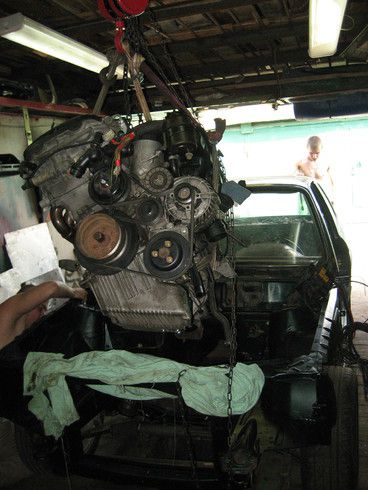

Самты Ма2х засранетс)

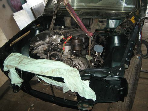

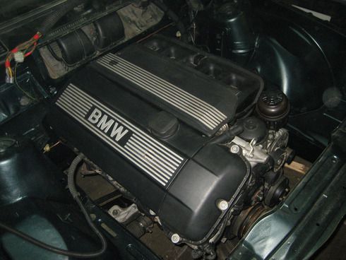

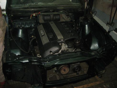

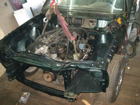

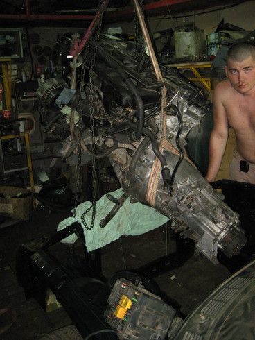

пака поставили на подушки от М10\М40 т.к. подушки от Е36\Е46 не подошли.... упираются в лонжироны....
попробую от Е34 или возьму от М20
с вакумником тоже косяк.... его надо было ставить до установки мотора..... попробую зацепить талью за лапу и наклонить в бок чтоб вакумник пролез
Антоха, Макс - спасибо за помощь))

Миш, если впуск снять, вакуумник должен влезть

« Ответ #489 : 27 Июня 2011, 12:01:04 »

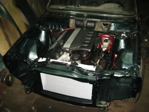

радиатор от Е46 не подошел.....
пришлось заказать тропик на 2-й переход
поменял подушки на Е34, мотор стоит идеально ровно
зазор между вакумником и колектором 4.5 см.
