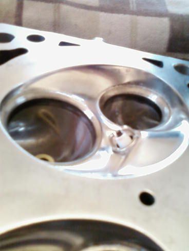

« Ответ #26 : 06 Мая 2010, 19:39:08 »
посмотрим как полированный впуск улучшит характеристики))

 По ориентации свечей. на м42 2ух электродные свечи. Тут не принципиальна ориентация. Если свечи простые как на м10 и м20, то открытой частью нужно ориентировать в направлении впускного клапана,  чуть хуже выпускного, самый плохой вариант в сторону стенки, т.е. когда искра не будет видна со стороны центра цилиндра. Разница от этих манипуляций небольшая. Пара процентов мощности, чистоты выхлопа и экономии. Смесь просто чуть быстрее и полнее горит.
Полировка м40 впечатлила. Как минимум с точки зрения эстетики - зачет, красиво :) Эффект думаю будет незаметен, если только на уровне самовнушения. Самое главное красиво состыковать впускной коллектор и окна впускные головы, чтобы все было максимально гладко, не забудьте про форму прокладок, их тоже надо доработать по форме окон доведенных. На выпуске ступеньки убирать нельзя. Обратная ступенька там служит для предотвращения забрасывания отработавших газов из выпуска обратно в КС (резонансными волнами).

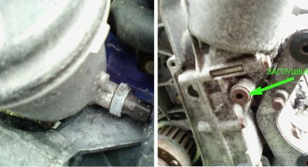

« Ответ #32 : 07 Мая 2010, 17:41:36 »
Вопрос к знающим: Для каких целей ента заглушка?(в каталогах она неуказывается).Можно-ли вместо неё вкорячить доп.датчик давления масла? или лучше мудрить со стандартным выходом.
