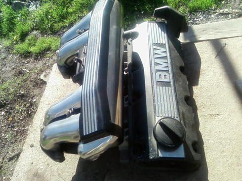

может надо сделать кастом впуск s14 стайл?
Ну как минимум не бюджетно. А вот что думаю приколхозить так это паука от М42 и корпс воздушного фильтра от какого нибудь DAF благо места под капотом достаточно,  эффект д.б. как от нулевика без снижения моторесурса,чё скажете по этому поводу.

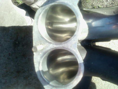

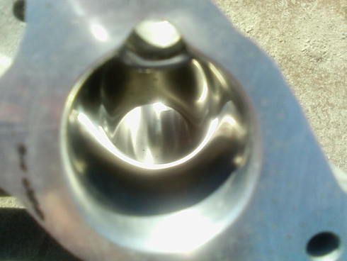

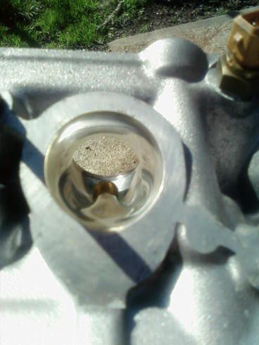

rusel

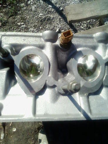

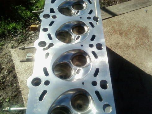

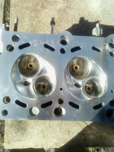

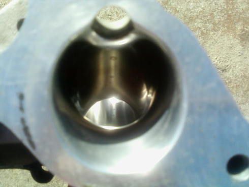

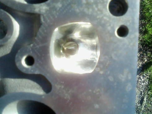

« Ответ #20 : 05 Мая 2010, 20:04:55 »
вот че нафотографировал сори за кач-во
« Последнее редактирование: 06 Мая 2010, 15:59:47 от rusel

« Ответ #21 : 06 Мая 2010, 01:11:13 »
Симпатично.

« Ответ #22 : 06 Мая 2010, 04:19:59 »
благодарю уважаю самостоятельный труд

rusel
« Ответ #23 : 06 Мая 2010, 17:37:42 »

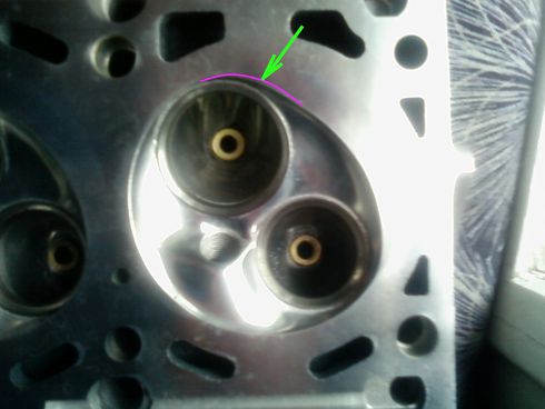

Сначала шкурка 150;500;800;1000;1500 или 2000; потом паста гои войлочным кругом на дрели ,а где не подлазит Х.Б.ткань свернутая в несколько раз натираешь ГОИ и вручную это для ГБЦ.Для каналов коллектора делал приспособу из рубашки тросика спидометра от какого то таза на один конец примострячивал наждачку с другой дрель.Если интересно могу скинуть фото.
По поводу КС нет я её не расширял только наждачка и т.д. но объем всеравно увеличился.Плоскость ГБЦ уже перешлифована,вот тут и делема что луше СЖ или наполняемость.
Ты имеешь ввиду подточить то что на фото:

« Ответ #24 : 06 Мая 2010, 18:08:01 »
вот я тоже читал типа когда впускной колектор шлишован до рерк блеска то может сделатся обратный эфект типа воздух идёт быстро а бенз медленней  хотя я не уверен в этом  многик конторы так делают и колектора и каналы до блеска если профи делают значит так надо.
по фото да так только  фиолетувую немного ещё в влево возле клапана   и со стороны выпускнова клапана тоже
есть ещё одна мудрость что этектрод свечи то что открыт должен смотреть на впускной клапан  нуже не помню точно что даёт. типо улучьшается сгорание и ещё что то там
