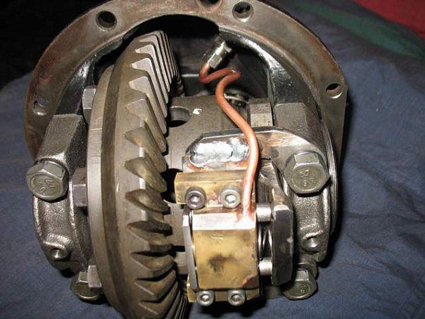

Здравствуйте.
Хотелось бы узнать, насколько была бы востребована принудительная блокировка с пневмо или ваккумным приводом. Есть возможность изготовить мелкосерийно. Сейчас изготовлена блокировка на ниву (ну и на классику соответственно), прошла первые испытания, показала себя очень даже хорошо. Полуоси рвутся (шлицевая часть обрывается и остается в полуосевой шестерне), блокировке хоть бы что. В варианте на ниву - сделан свой корпус дифференциала, дифф стал 4х саттелитный. Принцип - блокируется полуосевая шестерня с коробкой дифференциала 8ю штифтами (диаметр 8мм).
Выглядит все в сборе вот так
На ниву - ценник на такую блокировку 15 тысяч (корпус с дифференциалом, пневмоцилиндр, муфта, вилка, одним словом все кроме ГП и корпуса). Это почти по себестоимости, ибо заводы ценники ломят жуть...
Если кому-то интересно, подскажите под какой редуктор делать блокировку, насколько я понял их на бмв довольно много.

Всем интересно, но даже никто ничего конкретного не написал, написали бы какие редуктора бывают, было бы неплохо фотки внутренностей, купили бы вы такую вещь тысяч за 20 допустим... (ценник выше жигулевского - потому что зап части дороже, нужно будет брать новые полуосевые шестерни, саттелиты).

Бывает несколько видов редукторов на е30 так называемый "узкий" и "толстый" в принципе они ничем неразличаются кроме внешнего вида.
Редуктора без блока стоят от 500 до 2000 рублей максимум с блоком 5-8 примерно.
На е30 шло два вида блокировки вязкостная V ставилась на иксы и включается более плавно нежели S блокировка ставилась как опция на любой автомобиль, включается более жестко у обоих передается 25% крутящего момента (хз могу криво написать как это называется т.к. я не механик :) ).
Я считаю что целесообразно было бы делать такие блоки на редукторах 3.64 и 3.91 но лучше делать конкретно под заказчика.
А теперь ответ на главный вопрос, купил бы ли я себе такой редуктор за 20к рублей? Я не дрифтер, машина у меня 2.5 литра, недавно искал с блоком но после аварии бакса передумал, ради того чтобы пожиганить ночью на гонках перед телками, нет не купил бы, больше подходит для дрифт проектов.

Дык подождите, главные пары разные есть это понятно, а корпуса дифференциалов у них отличаются?

корпуса на 30ки двух видов- пузатый и обычный. внутри все, что хочешь. маркировка на шилдике. а лучше поковыряйся в разеле ремонта. там всё популярно

Я думаю многие бы хотели иметь на свой машине для города кнопочку, после нажатия которой каждый поворот будет проходиться боком :)
Ну и не надо путать самоблок и принудительную. Изначально блокировка делалась для нивоводов, а самоблоки при езде по какам - зло. Полуоси обрывает как здрасьти. А эта блокировка если ездить с умом - позволяет вполне нормально и уверенно ехать без обрыва полуосей. Плюс еще самоблок на ниве в переднем мосту довольно сильно влияет на радиус разворота, что в лесу бывает довольно критично. Про цену - 15 тысяч вполне адекватная цена, ибо много оригинальных зап частей.
Кстати скоро будет вариант для бедных(на классику), с использованием штатного корпуса диффа. Правда есть подозрение что 2х саттелитный диф не выдержит.
З.Ы. Посмотрите, сколько стоят аналоги на ниву у немцев, да и вообще. Именно принудиловка с пневмо/ваккумным приводом. Там ценники от 30 тысяч начинаются. Так что 15 - вполне себе цена.
