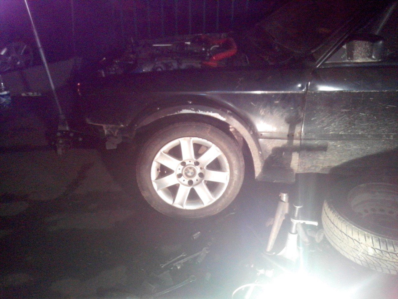

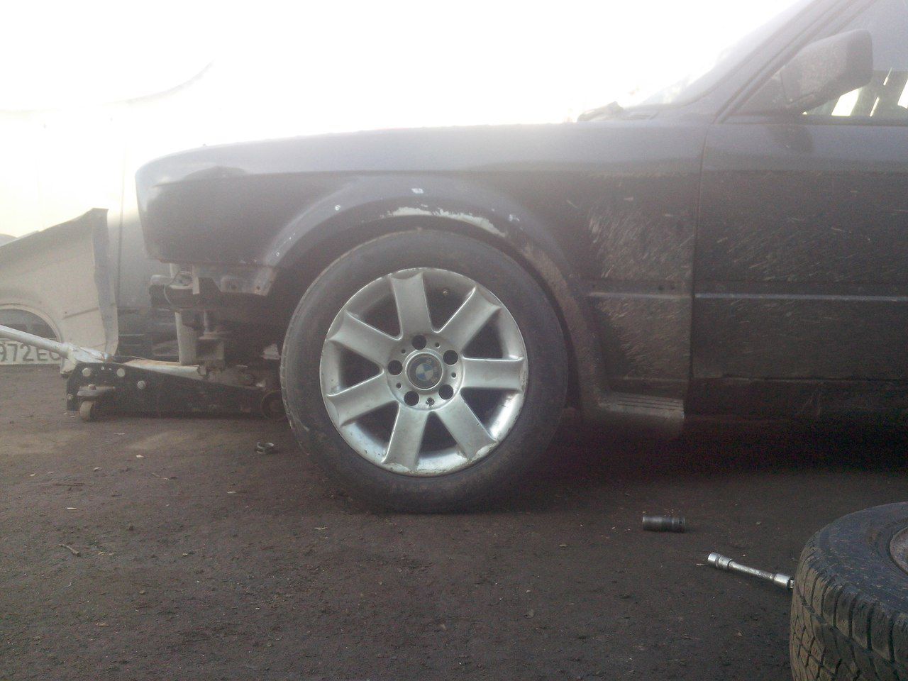

Вообщем то вести с полей. Пришлось переносить шаровую на 4см, для того чтобы колесо встало на место(
e36 рычаг удлиненный + м-сайлент
е36 рычаг + м-сайлент+ перенос шаровой.

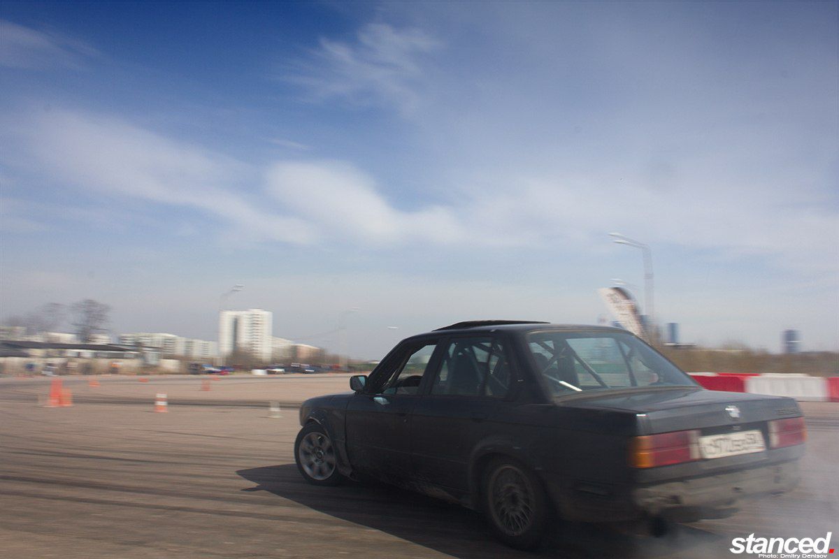

Cовершил тут на днях выезд на открытие ДФ...
Все отлично, ведро валит, но по своей вине не докатал 2 последних часа( Недотянул опору к подушке , в итоге мотор хлопнул по тормозному бачку и вырвал его...когда ставил обратно порвал резинку на гтц..в итоге домой поехал с одним ручником....комрады, поскажите как бачек обратно засунуть до конца, он не вдавливается нефига((

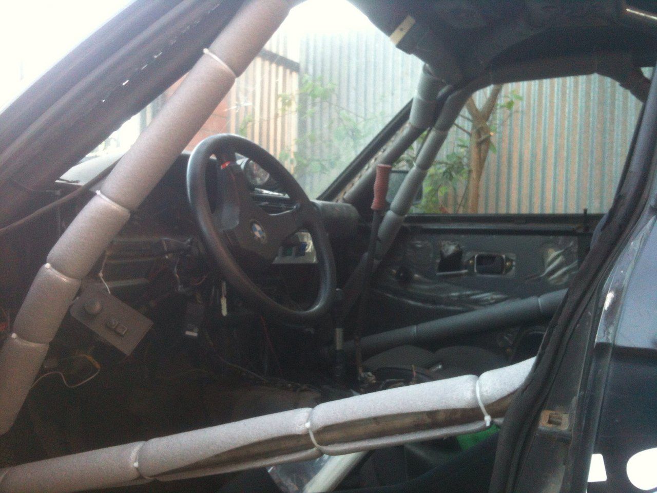

Просто пару фотографий с выезда)

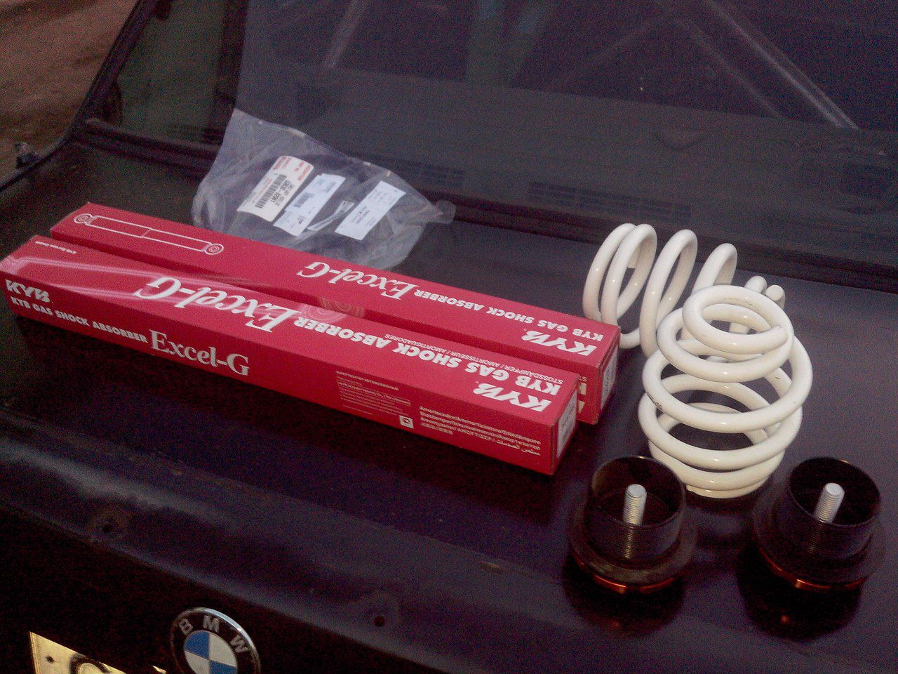

Поставил на жопу пружинки дгр и амморты от 185ого сюрфа..
Каркас закрыл утеплителем)

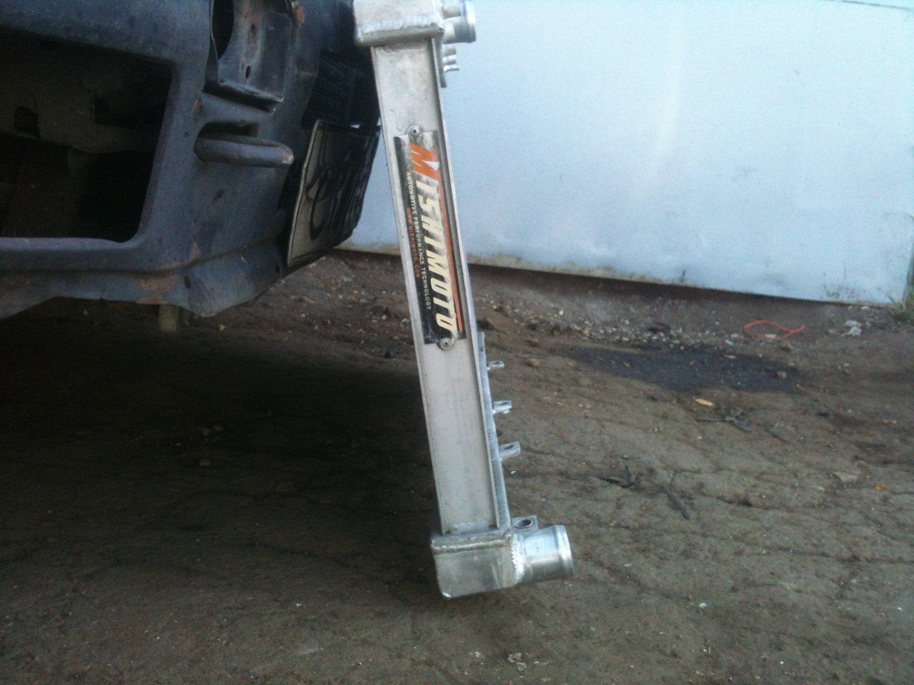

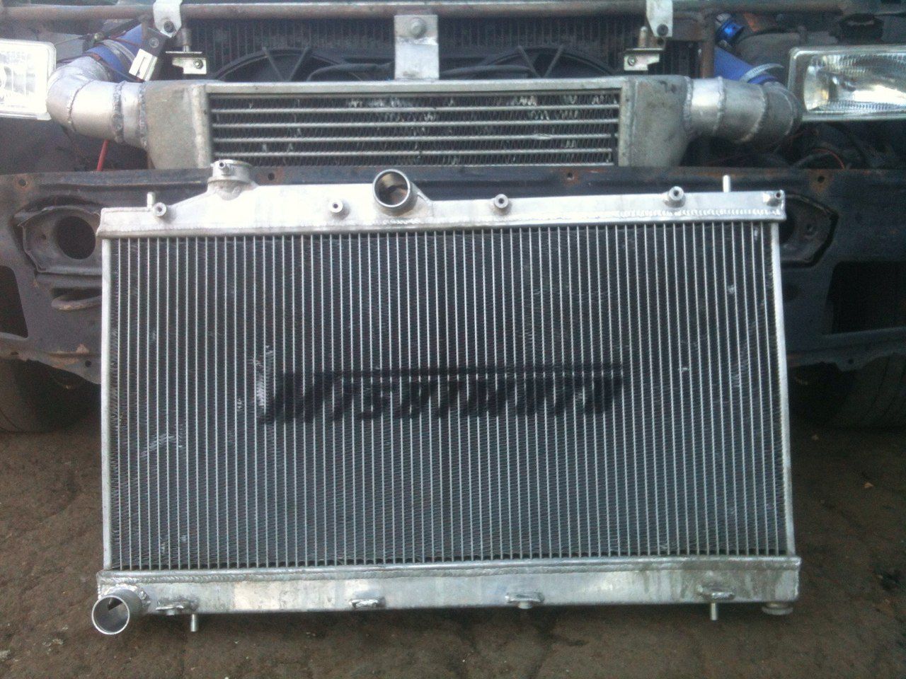

Обычного радика от атмо 1Г явно не хватило и был куплен мишимото от стихи и переварен под жз.

« Ответ #140 : 01 Июня 2014, 00:51:11 »
аморты задние встали? поделись номером, я кажется какие-то не те купил ..... сильно короткие, 5 см не дотягиваются даже до рычагов
Я хз, приехал в магаз , сказал что мне нужны сток амморты от 185 сюрфа, вынесли эти, с пружинами дгр встали вообще огненно.

« Ответ #144 : 02 Июня 2014, 11:37:34 »
TALIS
Задние
TOYOTA
4853169527
оригинал, остальные замена:
E3740 344288 4853180689 4853180688 4853180663 4853180653 4853180466 4853180198 4853139935 A344288
к примеру замена
TECHNIKS
A344288
или мне понравились еще Sensen 344288, они очень жесткие на сжатие и растягивание, брали еще другие фирмы, но на сжатие были мягче

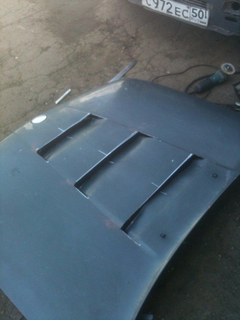

« Ответ #145 : 02 Июня 2014, 11:39:28 »
капот ништяк, норм закрывается? для лучшего охлаждения можно задние крепления капота переварить и задрать на 4-5см, продуваться будет ништяк
Закрывается нормально, пока поднимать ненужно, хватает)
