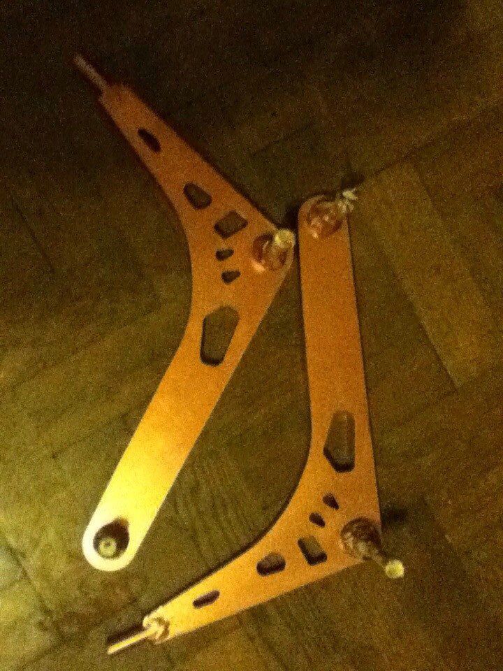

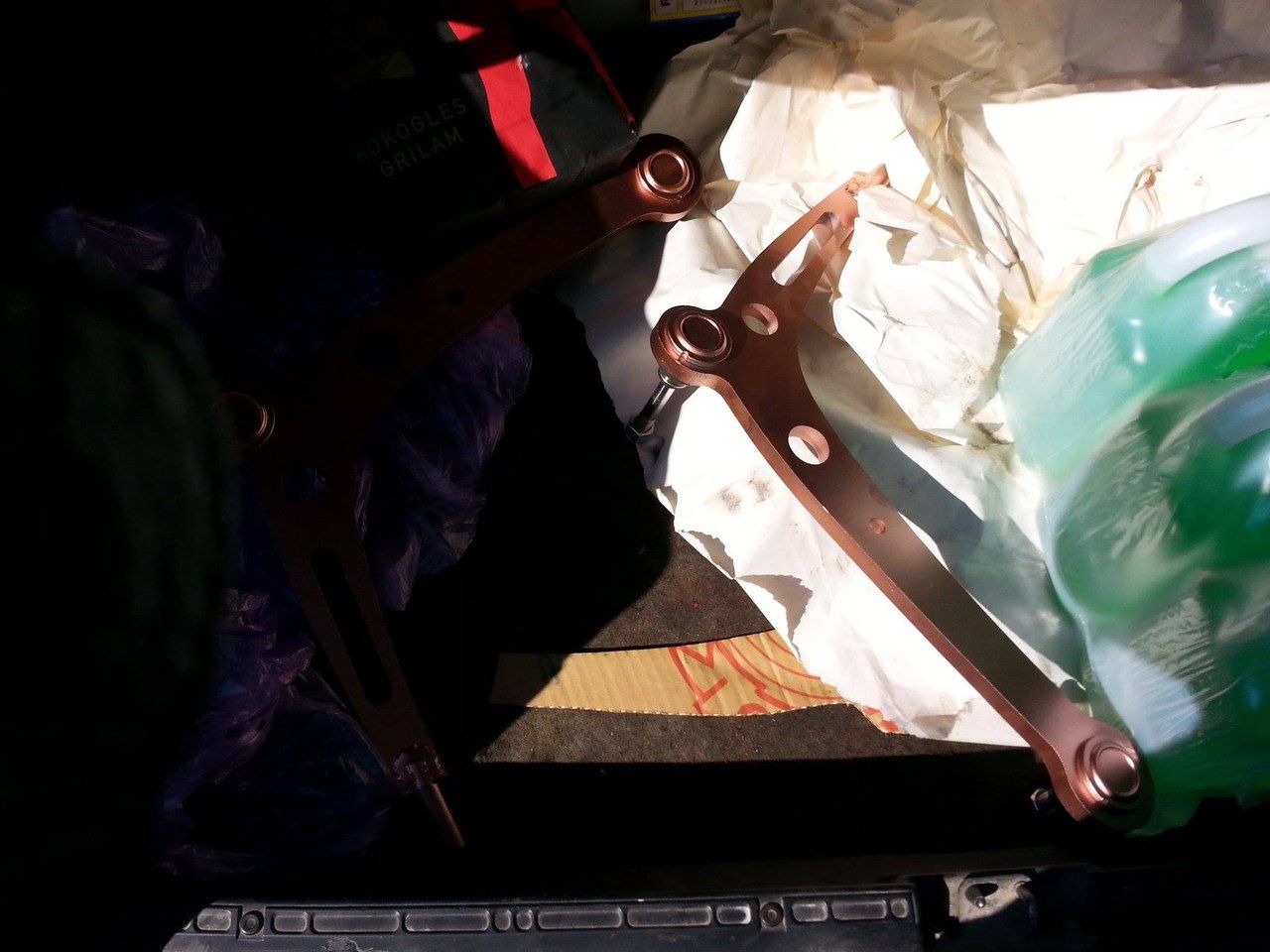

Ребята из 3bmotorsport доделали мои рычаги, за что им спасибо, цена на них 150 евро без доставки.

« Ответ #158 : 11 Июня 2014, 10:51:42 »
из какого материала?  на первый взгляд смотрится шикарно )
  • Сообщений: 4085
  • Репутация +79/-27
  • Локация: плавающий
« Ответ #159 : 13 Июня 2014, 10:05:24 »
интересно как встанут и какой выворот с ними!
чертежи будете снимать?изготовление не планируете?
долго ждали от производителя?

« Ответ #160 : 13 Июня 2014, 12:57:37 »
Сталь 20мм, у меня сейчас и стоят их копии снятые с предыдущей партии, но надоел самопал и поэтому решил поставить не варенные) Сделаны они лазерной резкой , станок тыщ 5 евро стоит(
Выворот с ними будет такой же, но будет одинаковый кастер,это главная причина установки заводских рычагов, у меня на самопальных разница почти в 0.50 между сторонами

« Ответ #161 : 13 Июня 2014, 19:03:03 »
а сколько их по времени ждать?
  • BMW e30 m60b40
  • Отец всея
  • Сообщений: 1230
  • Репутация +65/-13
  • Локация: Москва. ЮЗАО.
« Ответ #162 : 13 Июня 2014, 22:07:24 »
Эти дней за 5 чтоли сделали.

« Ответ #163 : 25 Июня 2014, 10:53:13 »
Можно же сделать не самопал! Снять размеры, накидать чертеж и отдать на лазерную резку! Покупай шаровые пресуй

« Ответ #165 : 04 Июля 2014, 00:46:02 »

« Ответ #166 : 04 Июля 2014, 13:58:31 »
Ты еще их не поставил?

« Ответ #167 : 04 Июля 2014, 14:14:46 »
Нет и не буду, они под кулак е30, а у меня то морда е36.
Пришли правильные)

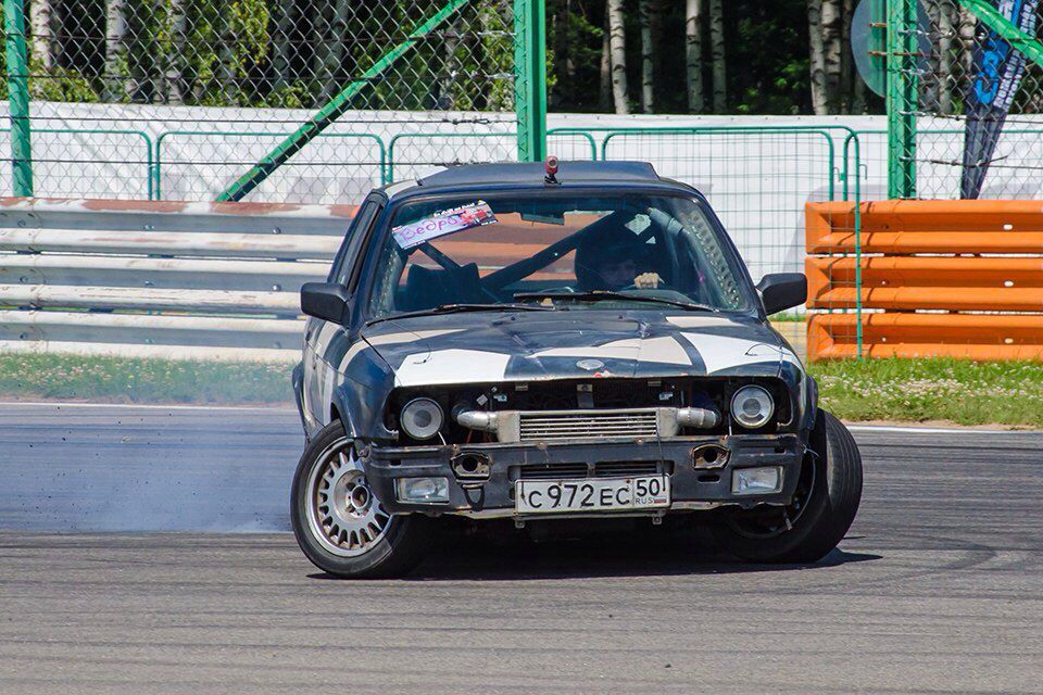

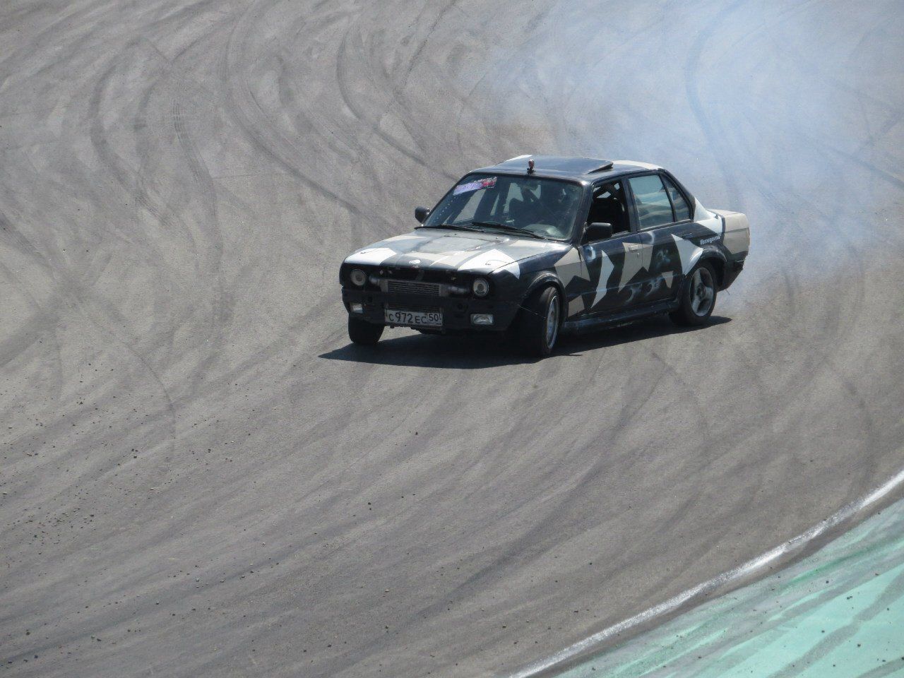

« Ответ #168 : 15 Июля 2014, 11:51:05 »

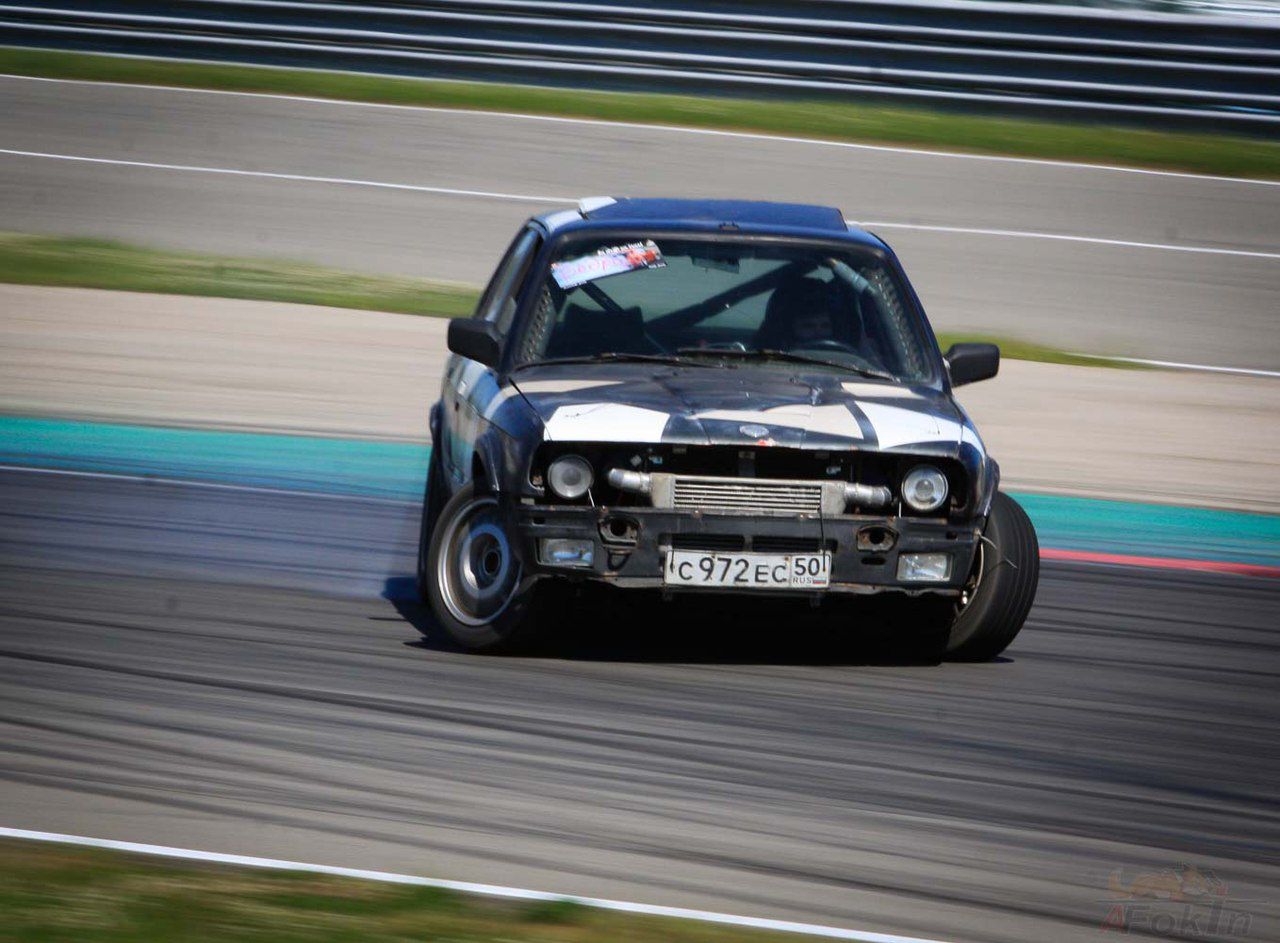

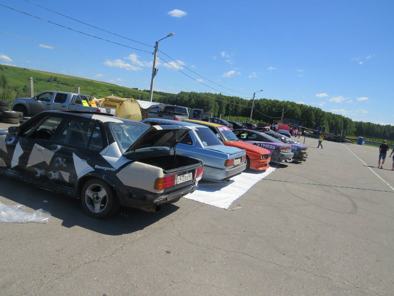

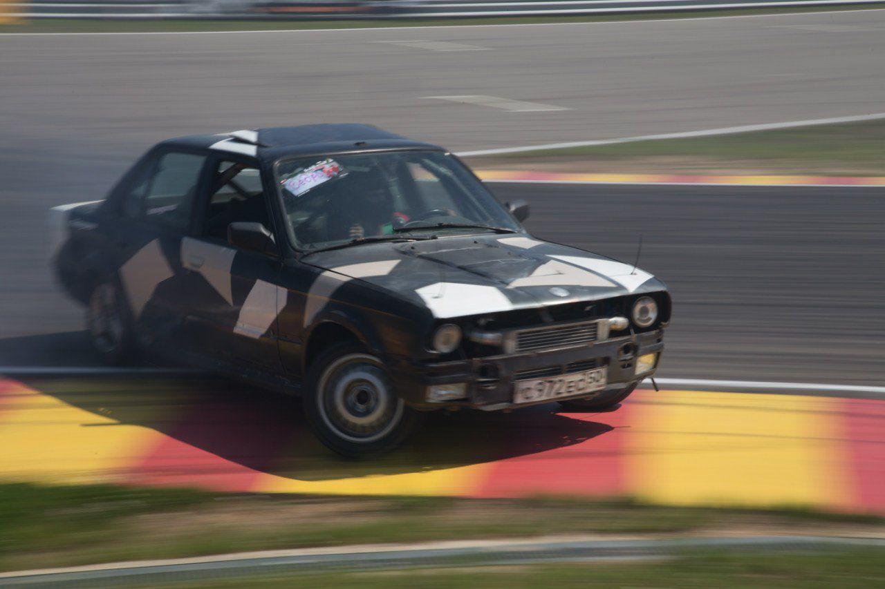

Пара фоток с Нижнего.

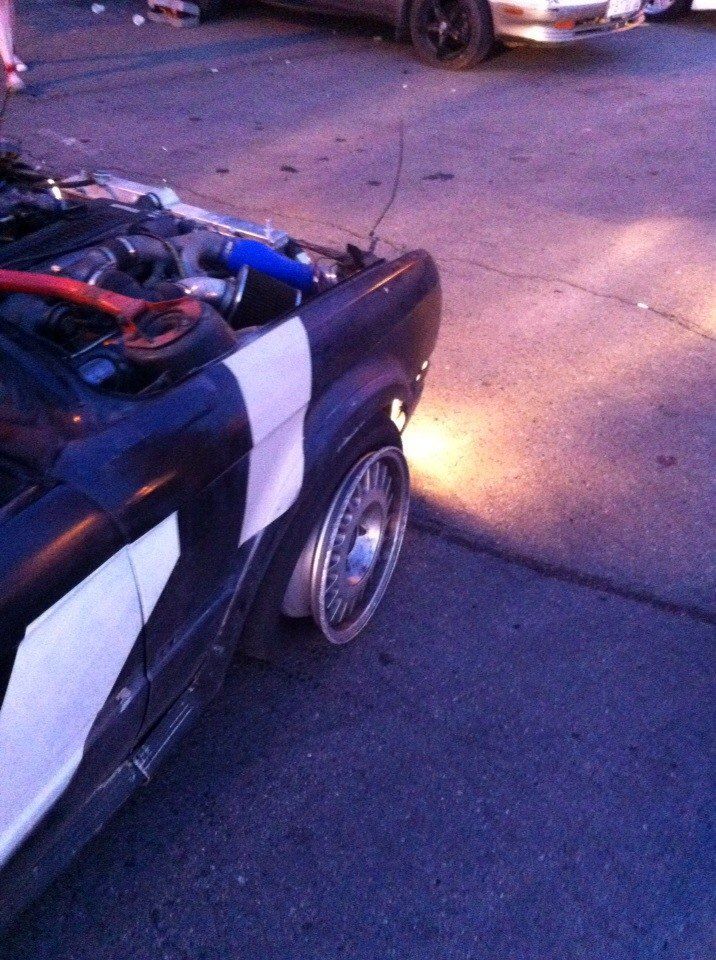

« Ответ #169 : 17 Июля 2014, 13:38:43 »

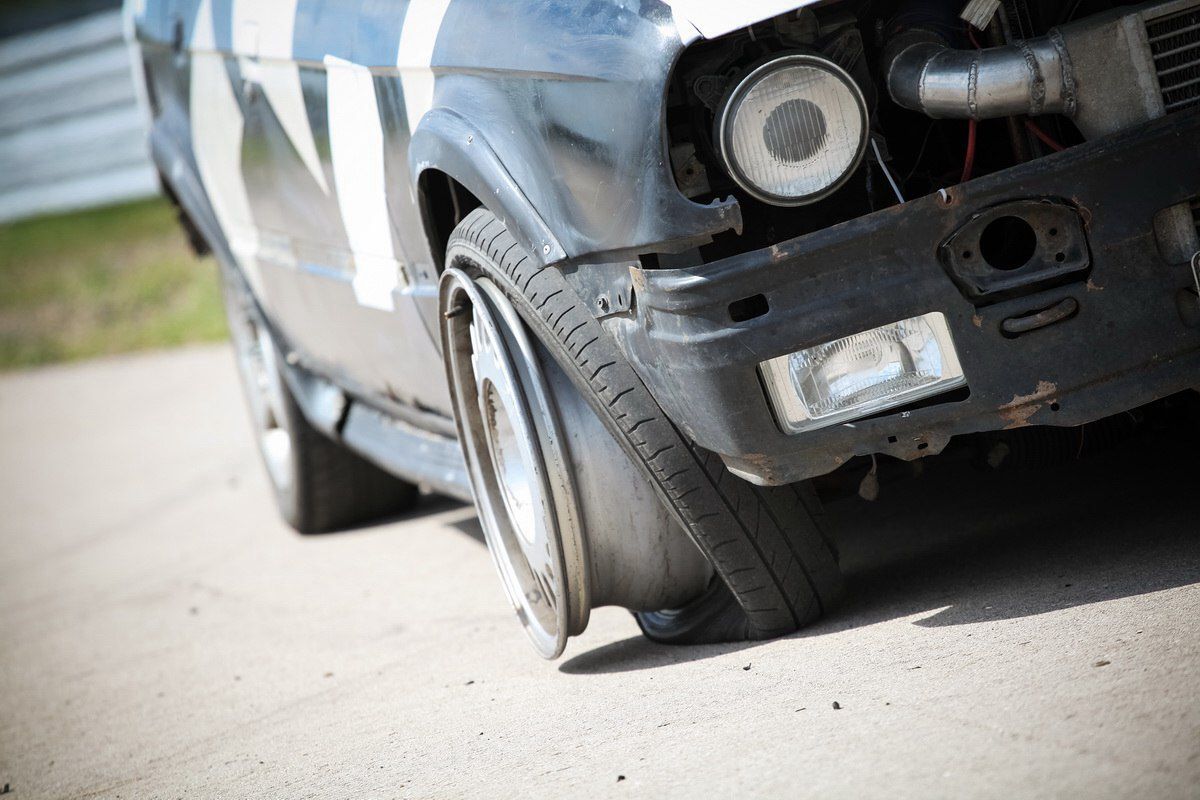

Вот такой фейл вышел в последнем повороте ) Видимо упало давление в покрышке, в итоге слетела)

« Ответ #171 : 17 Июля 2014, 19:11:33 »
мощности хватало?

« Ответ #172 : 17 Июля 2014, 20:27:12 »
Хватало, но у меня сток насос 325, надо махнуть на что то турбо и полностью дроссель не открывается, короче на 3 в пол всю трассу еду.

« Ответ #174 : 27 Июля 2014, 23:35:17 »
А дальше м-лук и 5 болтов назад.
Тут скатался в видное позавчера и опять повторилась ситуация с разбортированием(
Выворот-**иворот
