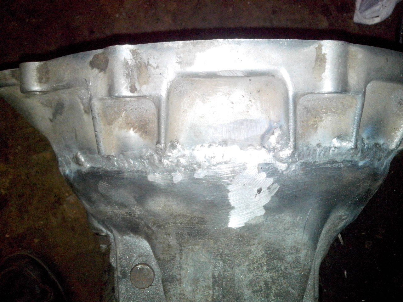

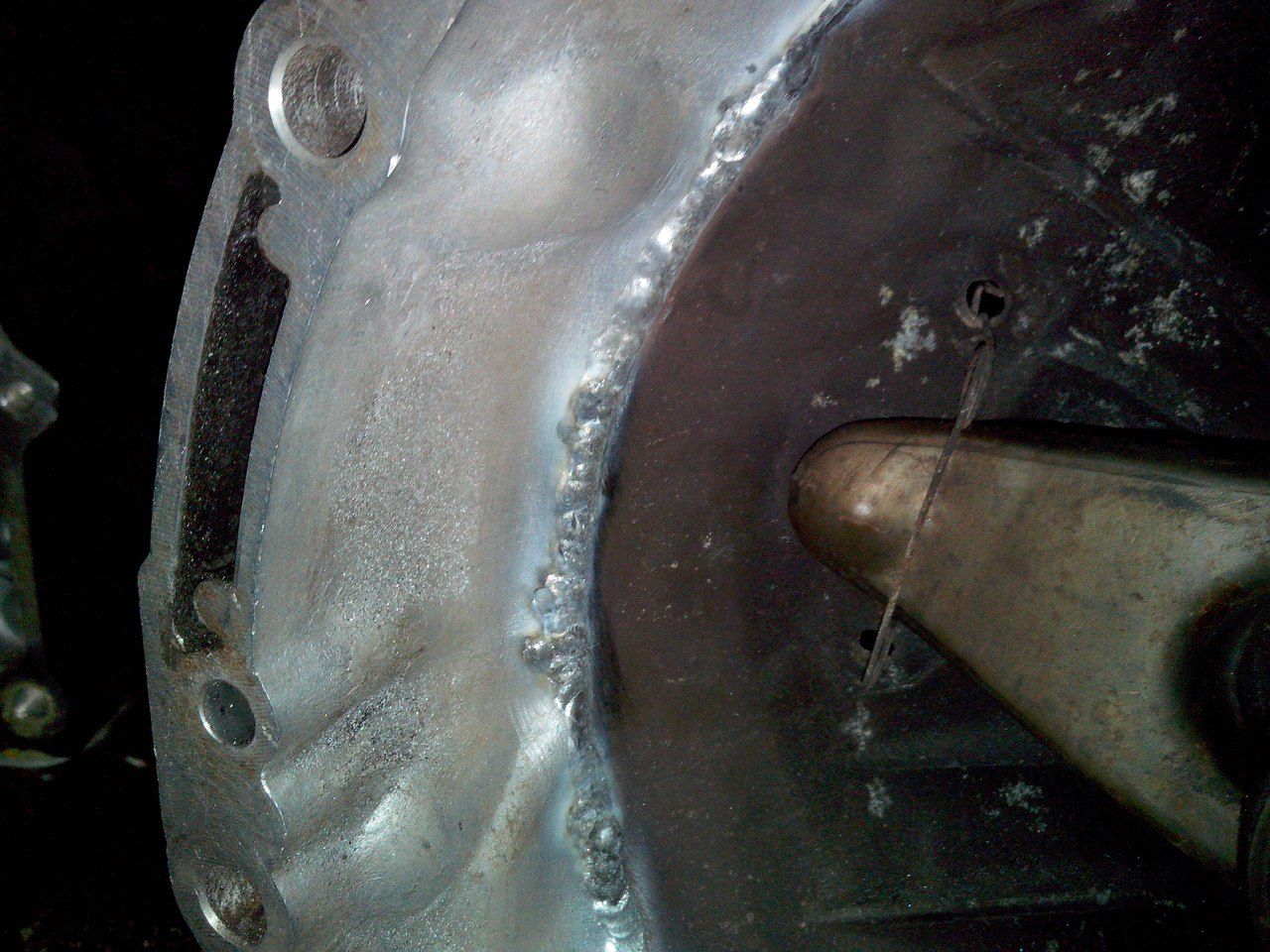

А можно поподробнее как при стыковке JZ колокола и кпп бмв выставляли эти две железки друг относительно друга с таким  расчетом чтобы первичный вал кпп совпал с к/валом, чтобы исключить различные биения  и т. д. ?

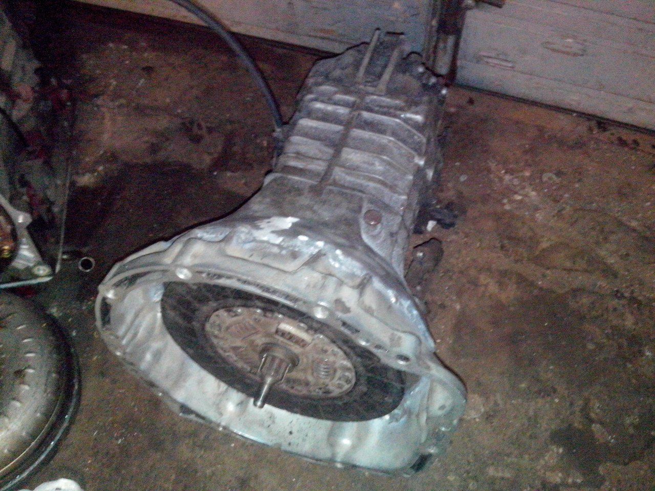

Токаря вытачивали проставку которая прикручивается вместо маховика и имеет высоту 10см , в нее вставляется соо-но первичка и садится в подшипник. Дальше все это безобразие обваривается.

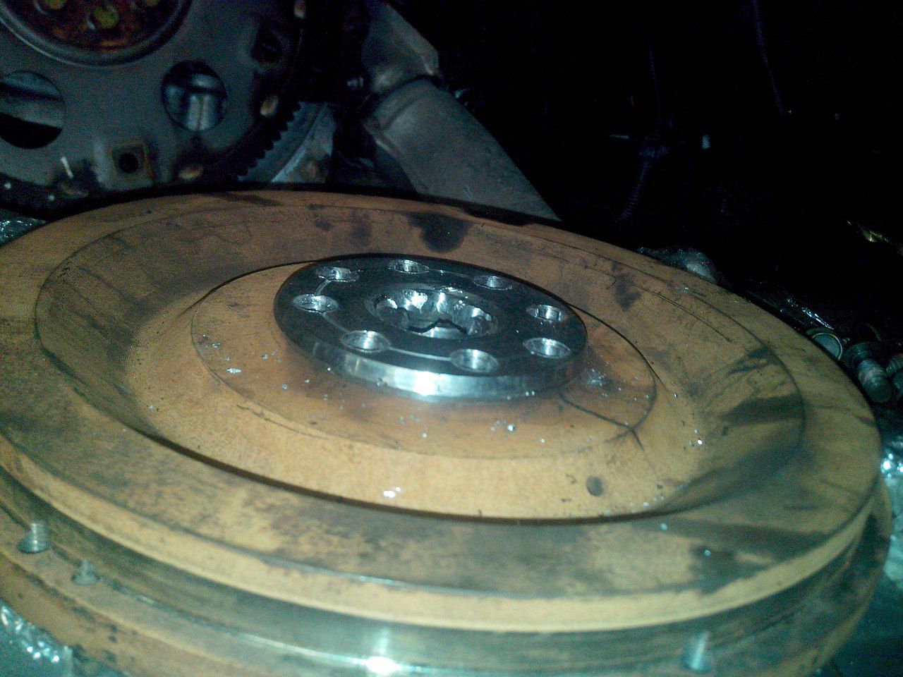

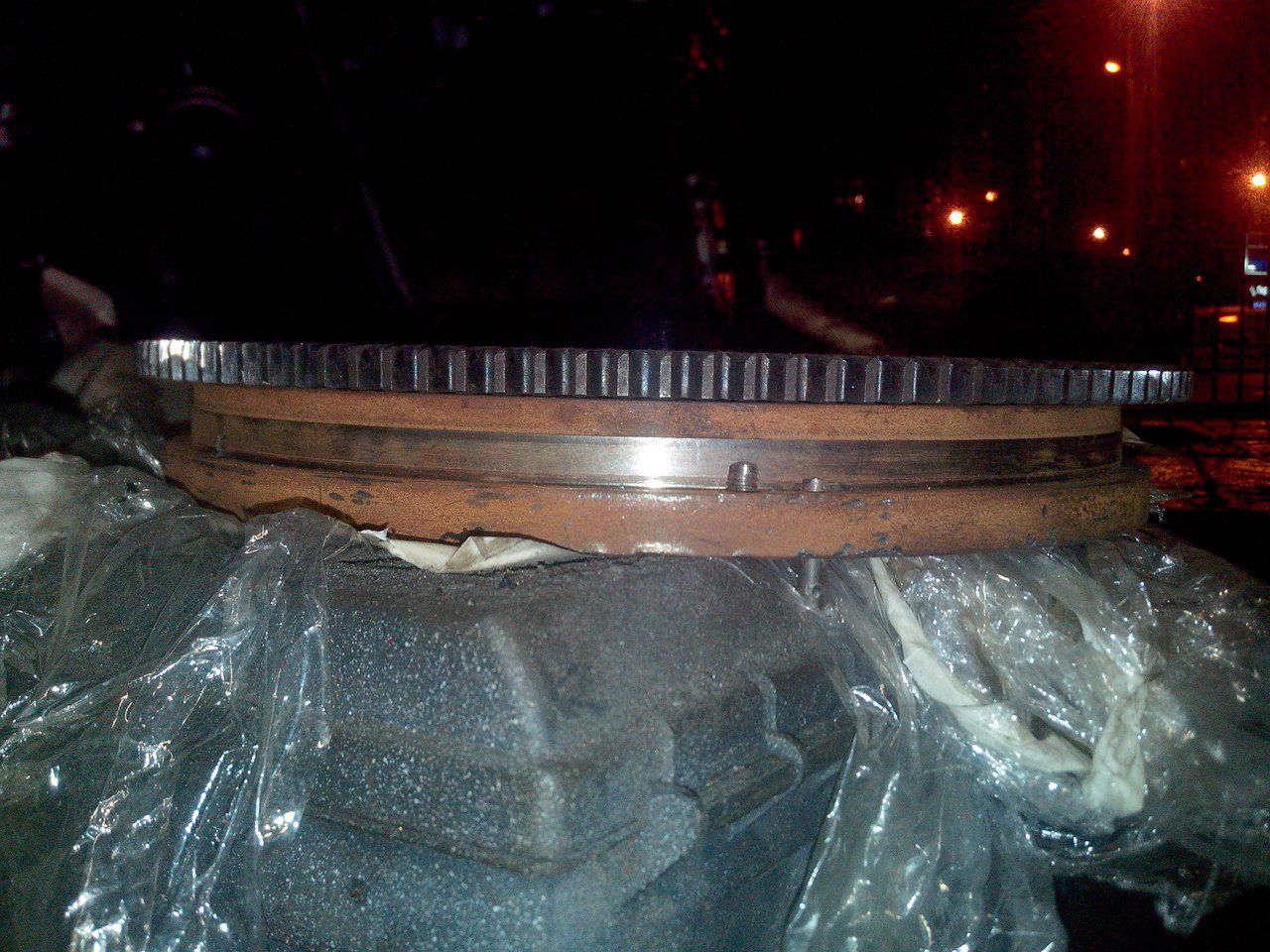

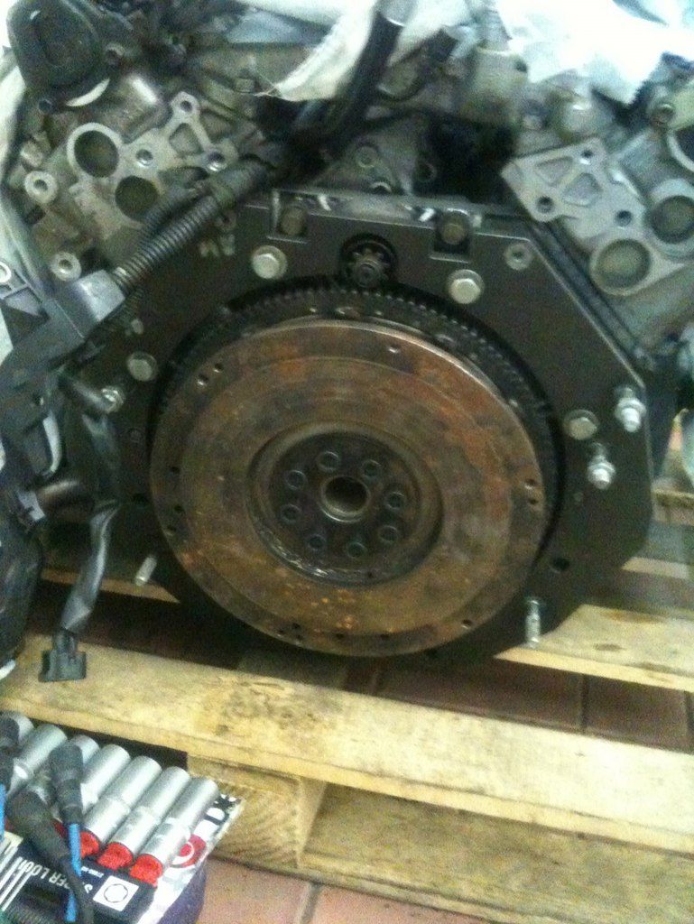

Решил сделать по примеру УЗ-сваперов...два маховика.
Берем маховик м20, сбиваем венец, делаем 8мм проставку и все это безобразие прикручиваем через длинные болты от " ??? " , на фото у проставки еще центр не пропилен.
А вот так это выглядит на УЗ-те.

лучше бы венец приварил )
  • Отец всея
  • Сообщений: 1230
  • Репутация +65/-13
  • Локация: Москва. ЮЗАО.
« Ответ #113 : 27 Декабря 2013, 11:21:47 »
Рассыпется если вся эта конструкция , то переварю)

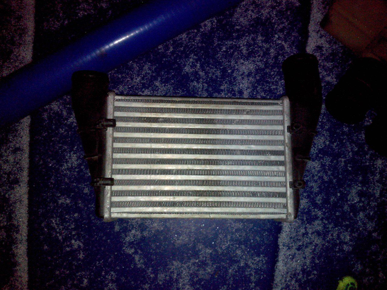

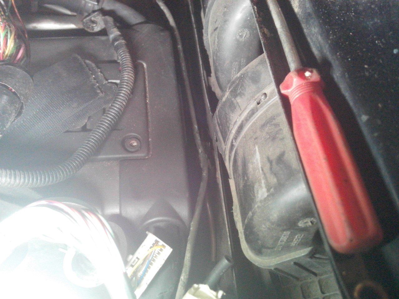

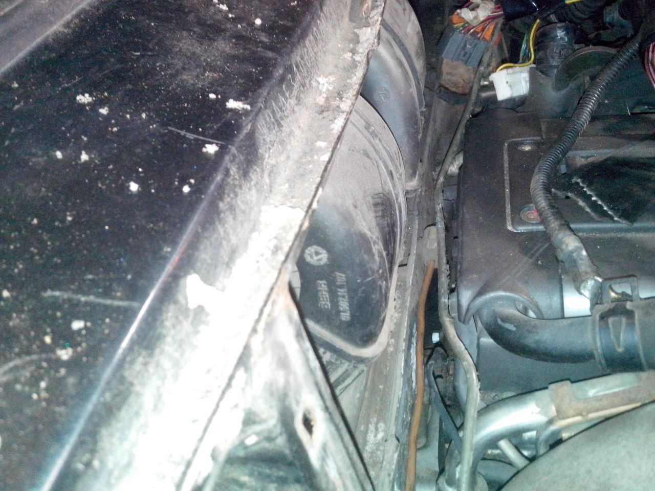

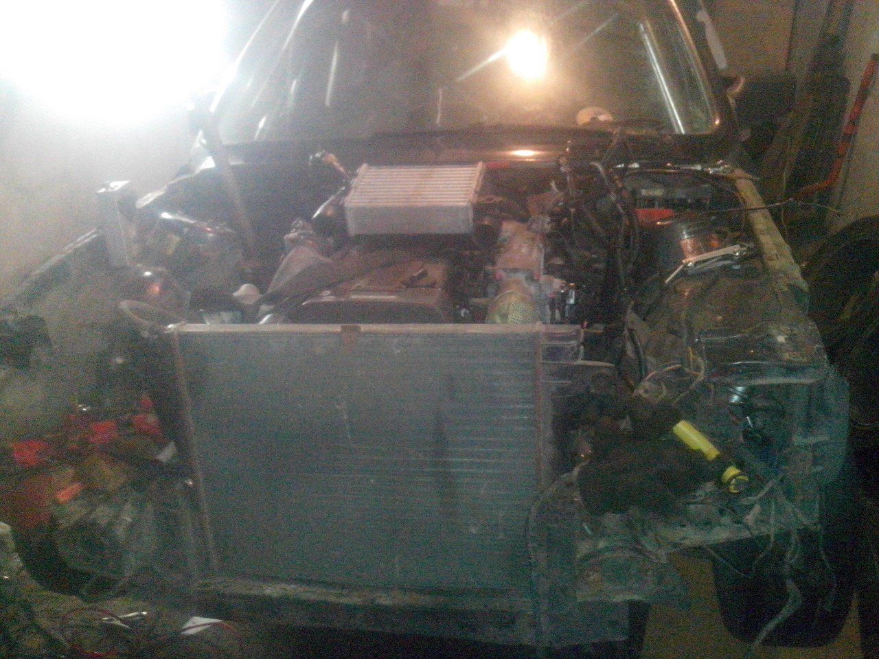

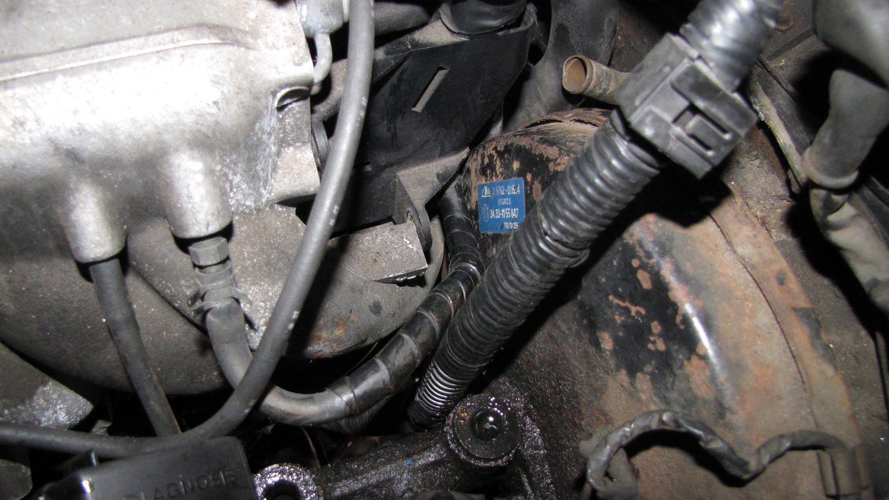

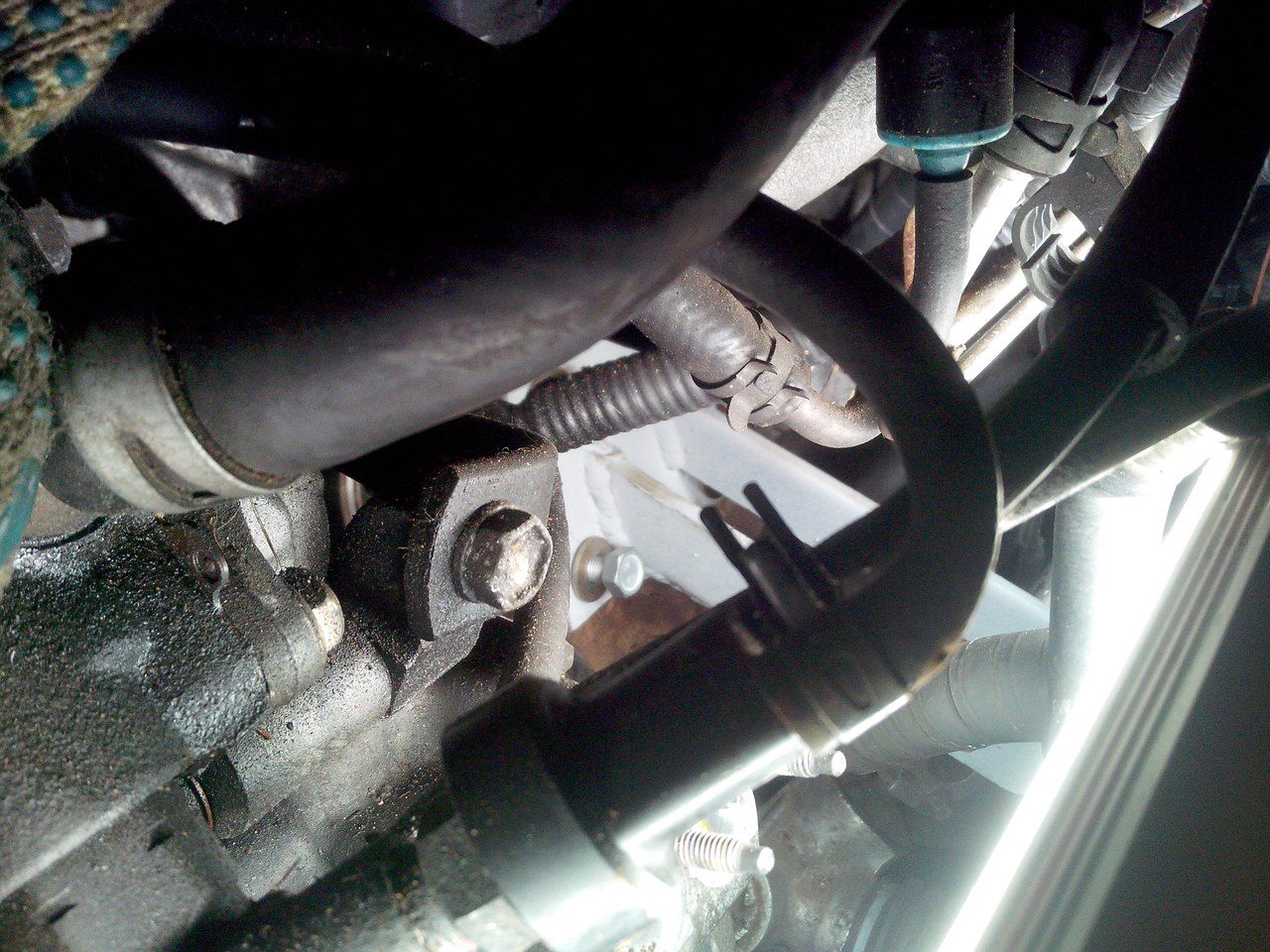

Прикупил тут немного силикона и стоковый кулек от ВАГа. От вакуумника пришлось избавится, хотя говорят от 5 модели жигулей встает идеально и даже вроде тормозит.
Не встал)))
И дело было вечером, делать было нечего )))

« Ответ #115 : 15 Января 2014, 09:31:47 »
попробуй вакуумник от гольфа 2.  Писали тут на форуме что подходит.

« Ответ #116 : 26 Января 2014, 13:43:37 »
Нафига такие изыски? Машина не на каждый день, могу и посильнее педальку понажимать)

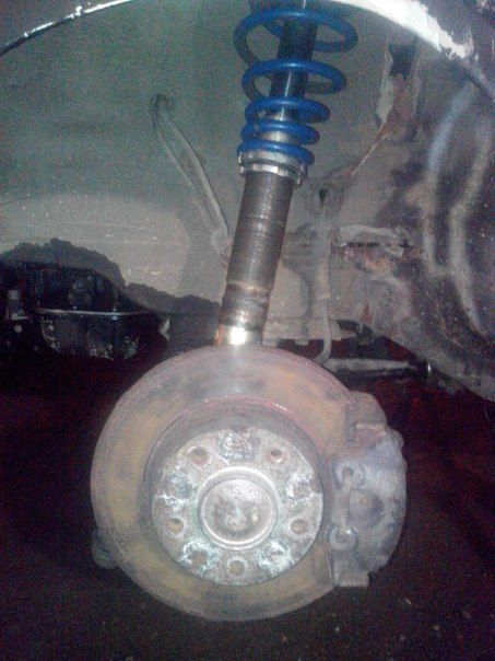

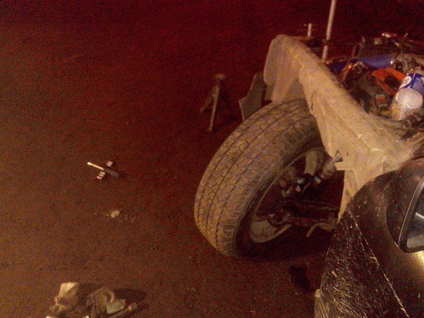

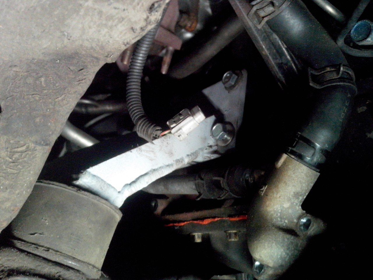

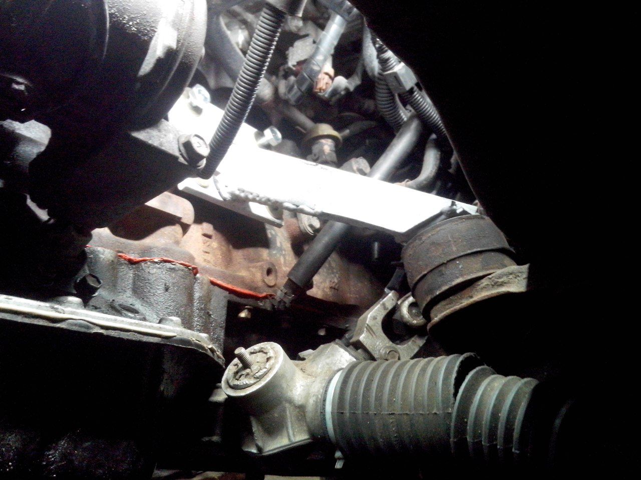

На морде теперь живет самопальный винт из стойки е36 , пружина НН, амморт плаза спорт. Рычаги развалены по 6см, запиленная сошка. Скажу сразу м-сайлент ху*ня и не помогает вернуть колесо на место, придется разгибать рычаг. Только бабло зря потратил.
