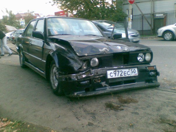

Сегодня самым непосредственным образом столкнулся с плодами работы чурок-идиотов, которые представляют нашу московскую дорожную службу.
еду по второй бауманской улице, скорость около 40, в потоке. навстречу тоже поток. участок дороги со снятым асфальтом.
и тут из-под джипа впереди меня выплывает херотень высотой сантиметров 20 над уровнем дороги, чугунная, вкопанная, круглая, диаметром в половину люка. торможу резко, эту хрень пропускаю под днищем справа, тк там ничего важного не свисает (глушак слева висит, а посередине картер и редуктор)
далее жесткий удар, машина останавливается и далее не едет - буксует колесо.
выхожу - правое заднее колесо в воздухе, был адский удар по баку, после него по заднему правому рычагу, который залетел на эту чугунную херь и там остался.
бак в мясо. рычагу повезло. машину освобождал минут 20 - в итоге поднял ее домкратом (а там много песка и один раз она с него упала) и вынул 30 килограммовую хреновину из-под нее.
после этого прибежали чурки-рабочие (которые сказали мне, что они совсем-совсем непричем и вообще не дорогу делают, а четтам рядом) и загородили газовый краник, который и был накрыт этой чугунной херней, автодором. Раньше, само собой, делать этого не стоило - стоило дождаться, пока кто-нибудь напорется.
дорога от бауманской до курской отняла у меня литров 10 бензина.
теперь надо покупать бак и как-то ехать к тайпу, чтоб он его сменил.
фото нет, тк телефон у меня сейчас простейший :)

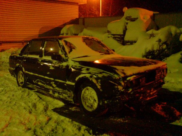

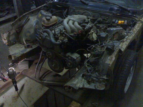

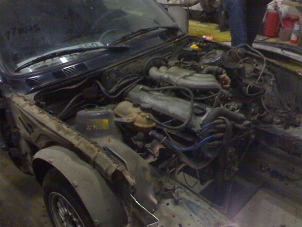

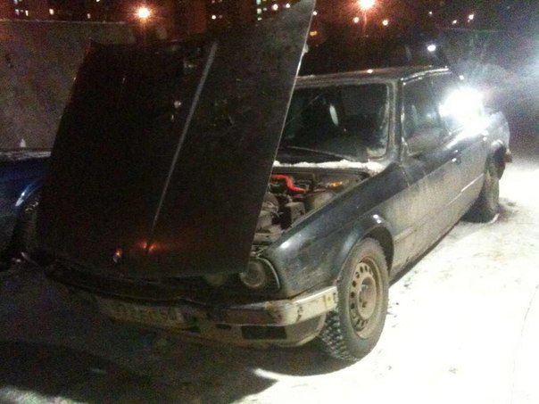

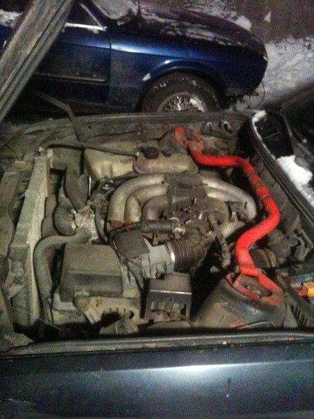

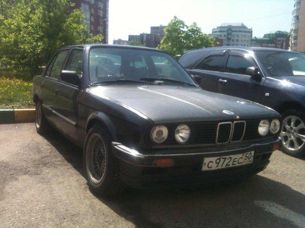

Продолжаю рассказ о судьбе моей машинки. Как многим известно, осенью я улетел в дом.
До конца зимы машинка стояла, потом я взялся за ее восстановление.
Сначала я ее откопал (стояла на под открытым небом на закрытой территории)
Погрузили на эвакуатор (110 км от места ремонта)
Зимняя ярославка

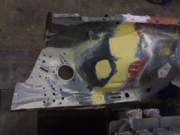

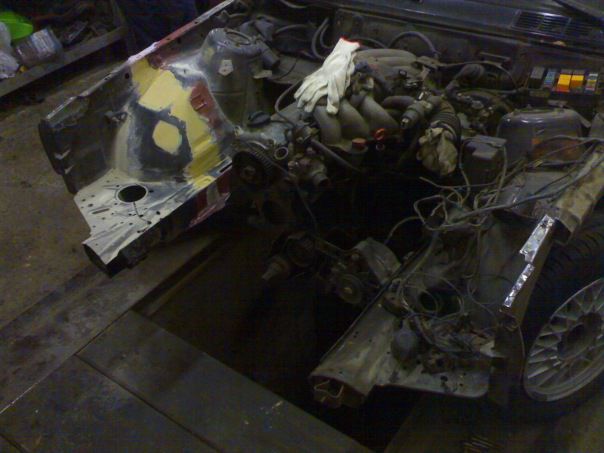

Под замену телевизор, большая часть правого лонжа, вся навеска морды, радиатор и еще куча всего.
Заодно поменяли все ремни : )
Эдик приварил новый лонжерон
О грустном - оказались провернутыми 4 вкладыша. Поставили б/у как временную меру, эту машину ждет замена кузова и мотора в этом году.
Еще о грустном - что-то с электрикой (на горячую насмерть заливает свечи и плавают обороты) и на горячую горит лампа давления масла. Надеюсь, что фильтр, хотя с новым фильтром машина пробежала 100км от силы.
Ну и фотки после сборки (детали еще не покрашены, обвес передний не одет)
Бонус - так выглядел мой двор сегодня. Временами бывает еще больше)
Заменено:
- фары правые
- бампер передний
- перчатка
- ремень ГРМ с роликом
- ремень генератора
- крыло правое
- радиатор
- капот
- поддон картера
- термостат
- правая решетка
- крыльчатка
- телевизор
- усы
- фартук
- зимняя резина
- масло с фильтром
- антифриз
- руль бмвспорт)))
- вкладыши
возможно чтото еще)
за работу выражаю огромную благодарность Эдику Тайпу - ваще не знаю, что делал бы без него.

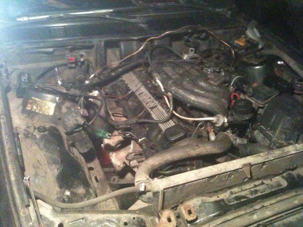

Уехал этот папелац ко мне, лампа все так же горит на хх, клапана постукивают, в багажнике слева дырень 20на30см, на месте кармана , но будет потихоньку корчеваться, уже разобран салон под каркас безопасности.Ручник кстати так же не работает)

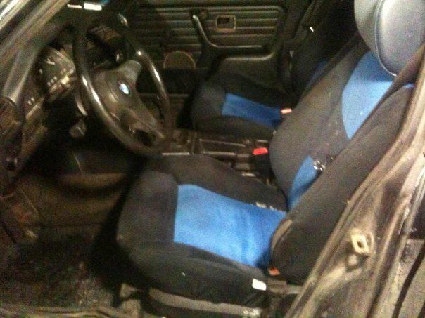

Седла ушли человеку который у тебя его купил в универсал)
Сейчас там моторспорт тряпочный , под чехлами.
Вообще кузов выглядит уставшим. Попробую фильтр новый подкинуть, может и перестанет моргать)

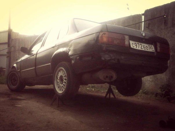

Давно уж) Насос с форсами махнул, масло, фильтр масленный) Дырки заварил в полу у водителя-пассажира) Крыло вытянул заднее левое и наконец то заварил дырку в багажнике)
Печалько с задним левым подпружинником, подгнил он...в эти выходные заварю и заодно пороги махну.

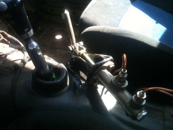

Сделал гидроручник

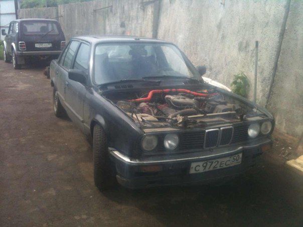

« Ответ #71 : 26 Июня 2013, 14:43:04 »

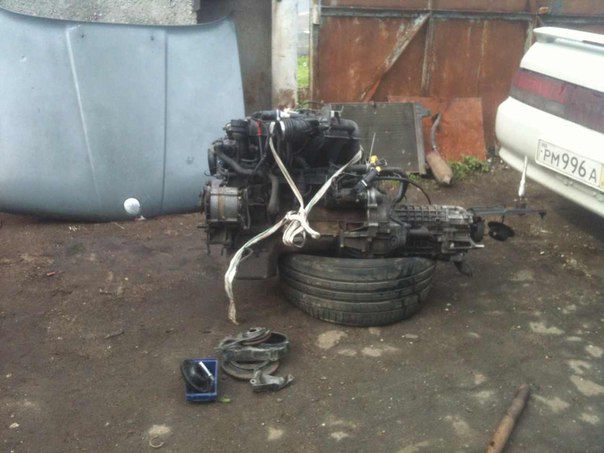

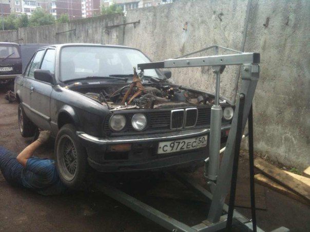

Соб-но надоело мне лить на каждые 1000км по 4 литра масла и мотор уехал на помойку, пардон, переборку и турбирование к однофорумчанину, после разбора все вокруг оху, были в шоке...колено номинал , родной хон на месте, бошка с поршневой подуставшие, но мотор мог еще катать и катать.
Теперь под капотом строкер 2.7 на м1.3, за это время подкинул ковш,ремни, распорку назад, сделал короткоходную кулису.
Готовимся.
Новый мотор уже рядом.

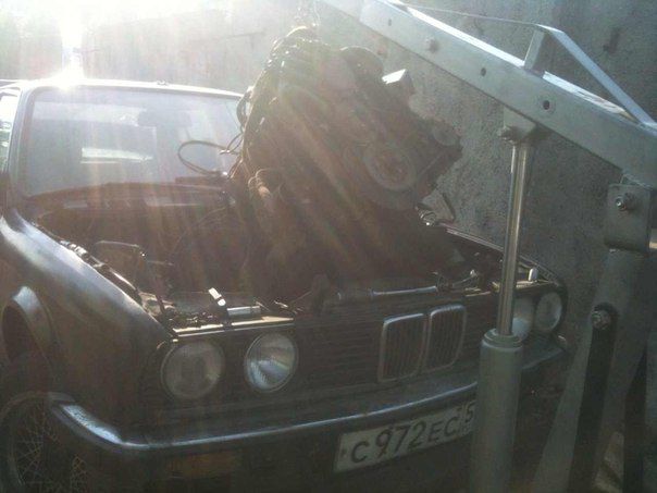

« Ответ #73 : 02 Июля 2013, 16:27:15 »
С удовольствием)
Кончилась тут у меня катушка зажигания родная, решил поставить волговскую, посмотреть , а вдруг заработает :D
