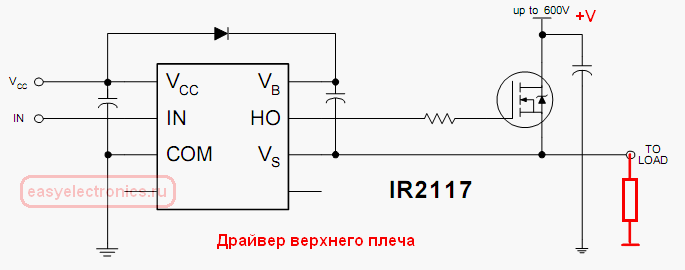

    мне вот такая идея очень понравился, драйвер берём IR2118, управляется замыканием транзистором на массу
    UPD: Посмотрел irlz44 - по графику ему 3.5 вольта достаточно для нашего тока, но драйвер-то наверное всё-равно нужен, т.е. n-канальный
    UPD2: Кстати, n-канальный будет удобно охлаждать, т.к. у него Сток - это подложка, то можно его прицепить к большому металлу внутри реле, который связан с входом, постоянные 12 вольт
    нафига драйвер? только для того чтоб  N-канальный транзистор заставить работать раком?))

    не учёл этого... обязательно фильтровать? самое главное, что фильтровать? если питание фары, то дроссель на такой ток будет огромным :(
    да, для этого :) это наиболее качественный вариант, имхо
