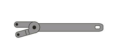

По поводу гайки - если стойка толстая (51я) то там есть 4ре дырки сверху, и нужен специальный ключ, что-то типо ключа для дисков болгарки, или такого-же раздвижного. Если тонкая то там грани с внешней стороны должны быть.

А на счёт гайки да, там есть дырки, вот только где такой ключ взять.
Да х.з., мне Арт купил где-то такой раздвижной, за что ему огромнейший респект! Так что ищи.

Ключ для откруичвания амортизаторов недавно видел в продаже в "руси", арт. 7981 Ключ амортизатора универсальный (Воронеж). Вот такой:
