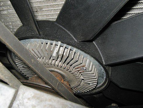

Мля, забыл сфоткать! Сейчас схожу посмотрю и сфоткаю, если я прав.
Сообщение склеено: 09 Июня 2010, 23:14:52
Короче вот:
С другой стороны сфоткать не удалось - радиатор мешает, а снимать муфту влом. Но чётко видно что крыльчатка закреплена со стороны радиатора от муфты.

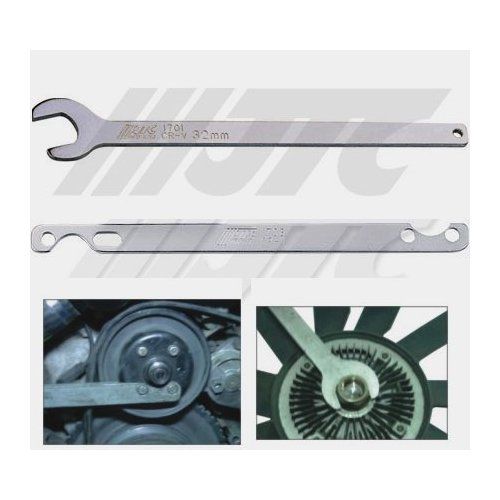

Cлучайно нашел типа специальный инструмент для снятия и установки муфты:
Да пребудут с вами болгарка и дрель.

Круть

Прикрутил 11-лопастной пропеллер по варианту "Б". В распределитель не уперлось, но расстояние до него - миллиметров 5. Раньше столько же было до радиатора. Центрировать пропеллер пришлось на глаз, с незатянутыми болтами имеется люфт пару миллиметров.
Итого: 9-лопастной пропеллер надо ставить по варианту "Б". 11-лопастной - по варианту "А", но можно и по "Б", если радиатор почему-то очень близко к двигателю.
