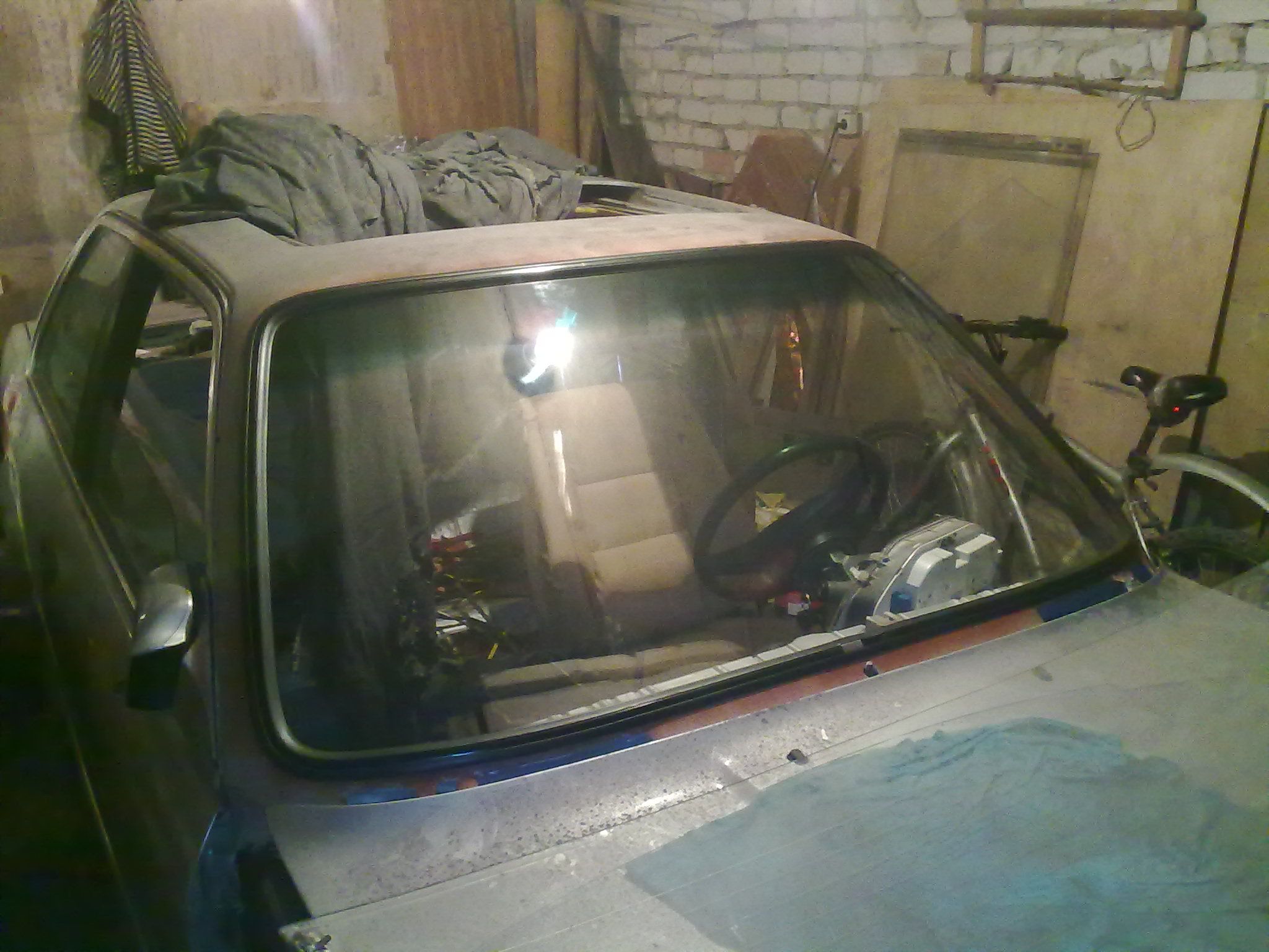

Купил новую клавиатуру. Расскажу подробнее как все было.

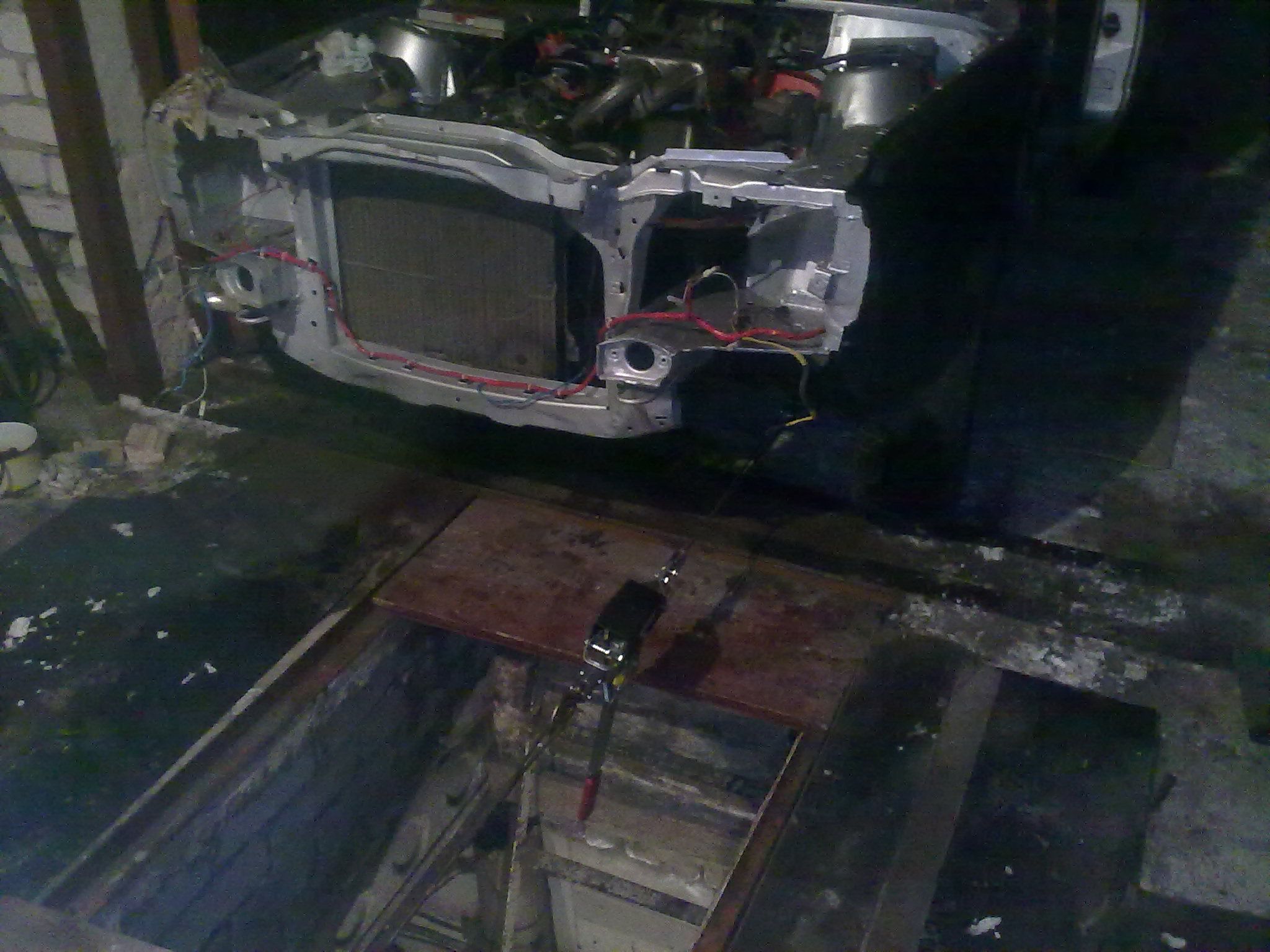

Во первых извиняюсь за видео в говнокачестве. Видео не фейк в том плане что, это был реально первый выезд, с протянутыми тормозами и топливо проводом через салон. Поэтому я разволновавшись много крутил камерой в разные стороны. Пытался за всем уследить. На тот момент не была установлена вязкомуфта с крыльчаткой , и было залито в два раза меньше ОЖ чем нужно. Мотор за 3 минуты начинал закипать. Безна тоже было на лампочке. А АКБ крутил стартер на последнем издыхании(разрядился за зиму простоя) Время 12 ночи меня приспичило прокатиться))
День тогда вообще был весь через опу. Началось все с того что не было света в гараже как пришел. Выключатель (старый советский тумблер) приказал долго жить. Я минут 40 разбирался что со светом пока нашел неисправность. Потом меня здорово шарахнуло током как полез в щиток в гараже) Но это был хороший признак, я понял что само электричество есть. А уже потом я вспомнил что у меня есть тестер и далее я уже пользовался им. Прозвонил цепь, вышел на этот сгоревший тумблер , выдернул его нах, и присоединил провода напрямую. провода все были оплавлены , тепловая пушка на 3,5 КВ здорово умеет добивать 20 летнюю проводку в гараже.

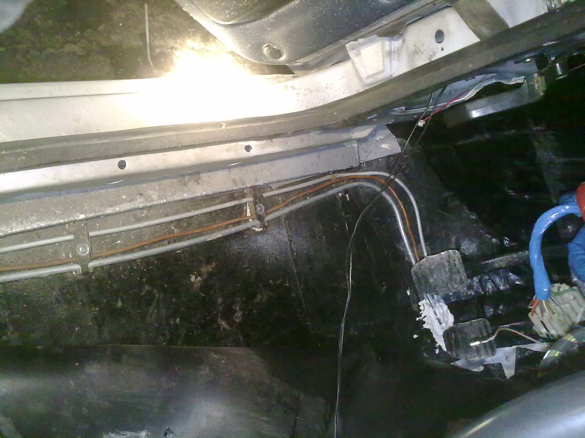

Все тормозные трубки были заменены новыми , подогнаны и развальцованны в ручную , и толком я их тоже проверить не успел. Все это вылилось в такое вот непонятное крупнозернистое видео. Закончилось все тем , что выехав из гаража на 3 метра я тупо застрял и обратно уже заехать не мог. Зубастая резина не спасла. А мягкий снег при +1 сыграл против меня.
Время ночь вокруг никого. Я ее и окапывал и подкапывал и доски и коврики подкладывал - ни в какую. Но в итоге затянул ее лебедкой и тросом .
Потом уже на следующий день я все же прокатился нормально без стекол и дверей , после чего разлеплял глаза от снега)
НО, этот мини тетс драйв показал , что все работает. Тормоза, сцепление, кпп. Течей нигде нет. Тормозуха никуда не уходит. Тормозит вроде равномерно(про тормоза потом отдельно расскажу). Передачи включаются изумительно! А педаль сцепления жать одно удовольствие. Очень мягкая и плавная стала педаль, через которую четко чувствуется момент касания дисков. Педаль тормоза тоже стала мягче (хотя возможно мне показалось, вакуум вообщем тоже работает).
С мотором все по прежнему, икает , заикается, трясется весь, но не троит. И очень громкий ! Такой громкий что достал. Поэтому я уже заказал стоковый глушитель. Подвеска тоже в норме. Руль не ведет (но это надо получше проверить). Кардан ,возможно, разбалансирован, но это тоже нужно проверить, я максимум разогнался до 40 км , так что это все еще под вопросом. В целом даже после такой короткой поездки , чувствуется работа подвески, на снежных ухабах, именно подвески, а не кузова совместно с подвеской. Ощущение будто едешь на металлической платформе с колесами и  амортизаторами.
Так что как то так, пока что.
Из последнего установлен капот(не отрегулирован) , заднее и новое лобовое стекло. И все это так же проверено водой. Не течет. Герметично.

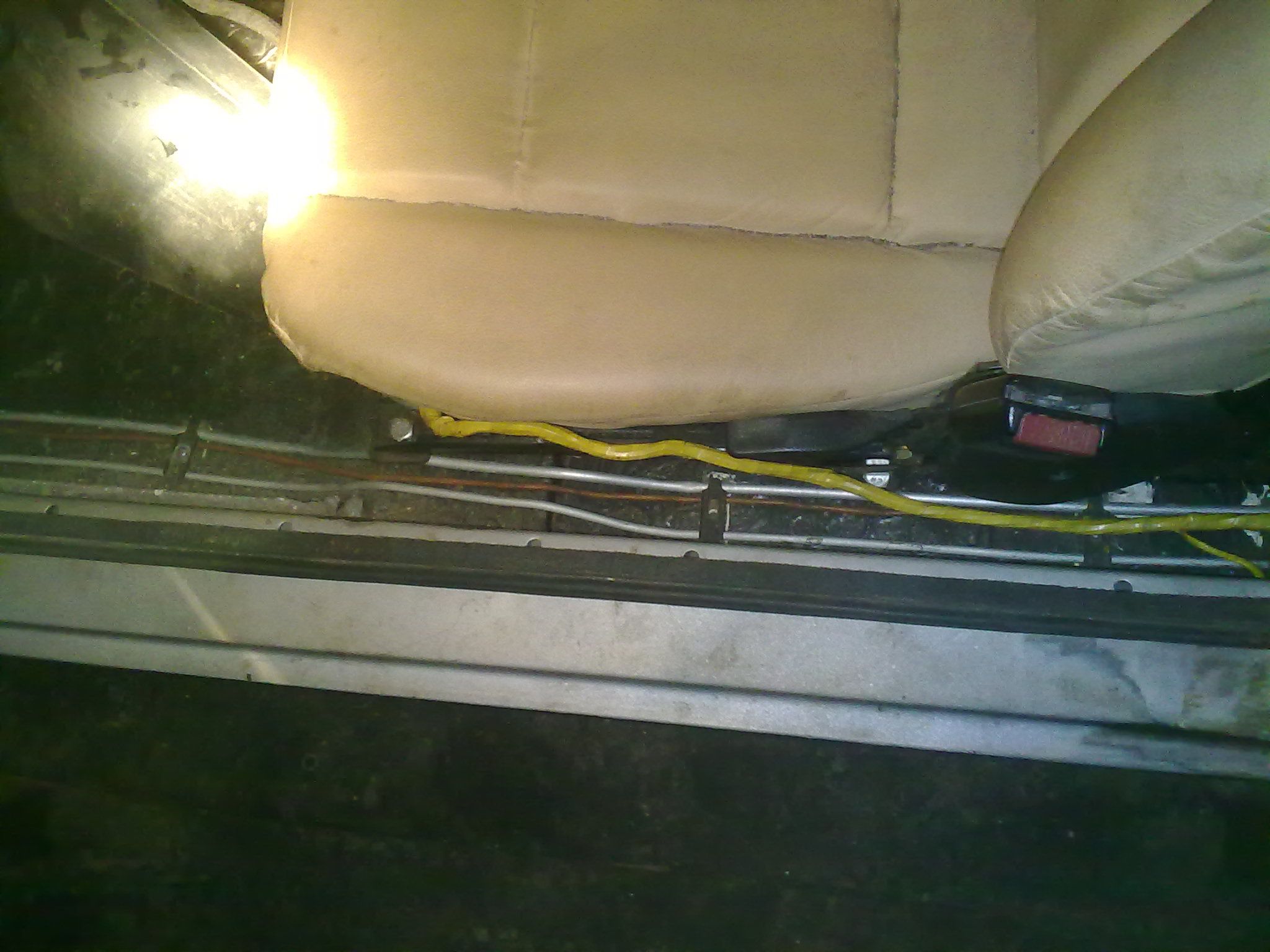

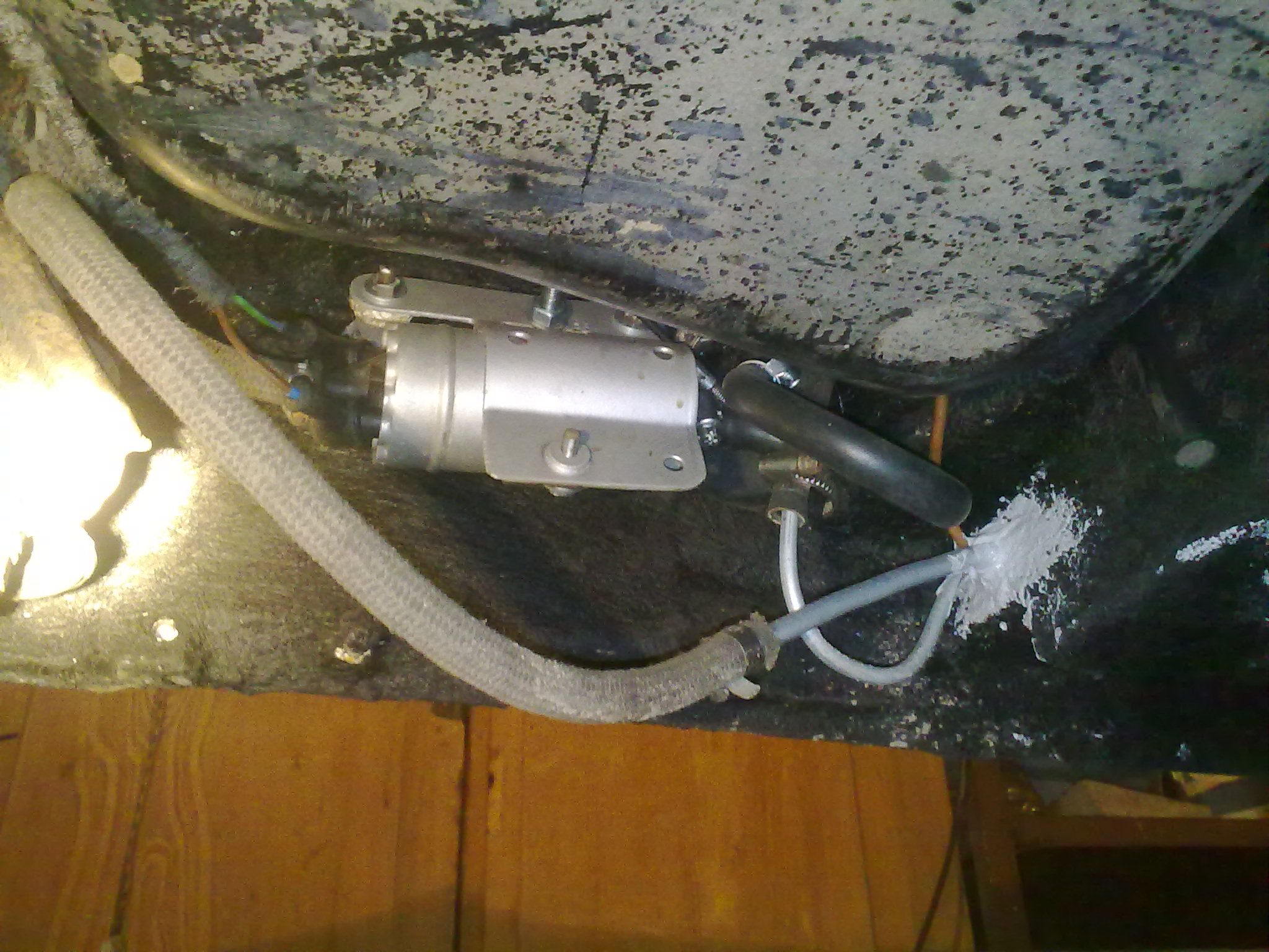

Фото прокладки бензопровода через салон будут ??

лихо ты без лобового гоняешь)
+1 я за стоковый выхлоп
  • Сообщений: 1858
  • Репутация +85/-6
  • Локация: msc
« Ответ #729 : 01 Марта 2012, 00:03:15 »
а скажи, уплотнительную резинку на лобовое как вставлял? долго ковырялся?
  • Сообщений: 3073
  • Репутация +297/-22
« Ответ #730 : 01 Марта 2012, 00:27:55 »
Да , будут.
merengi
Долго , но уже приноровился) Одевается резинка. Потом ставиться стекло. Потом аккуратно пластиковым шпателем я делал , загоняется стекло в резинку. Либо тонкой шлицевой отверткой но еще более аккуратно. Потом ставиться замок резинки. Сначала нижний , потом уже боковые и верхний. Все обильно поливается ВДшкой.

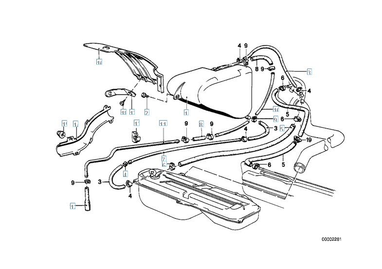

« Ответ #734 : 07 Марта 2012, 01:42:00 »

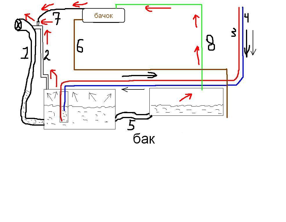

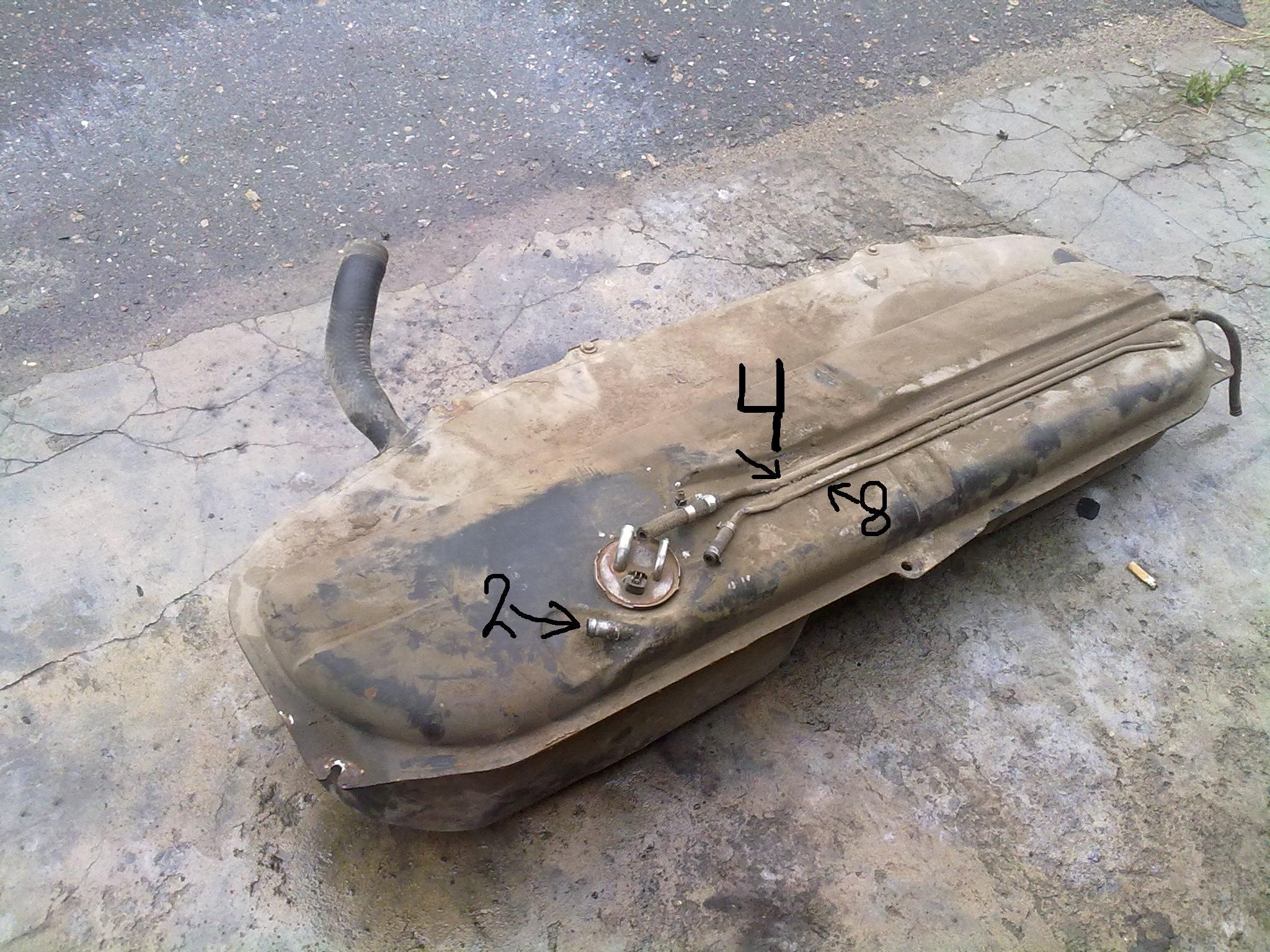

Система вентиляции бака
Размышления на тему...
Мне всегда была не понятна как она работает. Это белый бачок под задний правым крылом с трубочками.  И я решил ее вовсе не ставить. И посмотреть что будет. Тестовые поездки показали что у меня за считанные минуты заканчивался бензин . За 5 минут от 25 литров бензина, в баке оставалось 6 и загоралась контрольная лампа на приборке. А стоило заглушить мотор и дать постоять 10 минут как стрелка уровня топлива снова показывала 25 литров. И я решил разобраться получше для чего вообще она нужна.
И тут я набросал схему в пэинте.
1 горловина
2 толстый длинный шланг
3 подача топлива
4 обратка
5 соединительная трубка
6 толстая пластиковая трубка (выходит на улицу)
7 резиновый шланг короткий
8 тонкая пластиковая трубка
Вот куда идет воздух когда машина заправляется (пистолет в баке)
Куда идет воздух когда работает мотор (бак закрыт)
Вид снаружи
Эта же система в каталоге ЕТК
Я же заглушил трубки 8 , 6 , и 7. И когда работал мотор избыточное давление нагнетаемого топлива из обратки - перекачивало бензин из одной части бака в другую. И уровень топлива снижался по датчику. А когда мотор глушишь , топливо медленно перетекает обратно и уровень восстанавливается.
зы . может я и КЭП но тем не менее я не знал как эта штука работает.

« Ответ #735 : 07 Марта 2012, 02:36:20 »
ты не кэп.
но расскажи как упростить эту долбаную систему
  • м52 2.8
  • Сообщений: 3073
« Ответ #736 : 07 Марта 2012, 03:31:27 »
ты не кэп.
Система и впрямь сложновата. Я собственно и решил попробовать без нее, потому что долго с ней возился и никак не мог вспомнить "от чьей жопы яйца". Трубки эти надо вставлять через трубку в брызговике а потом продевать на верх бака. При том что бак то уже установлен и закреплен. И в образовавшуюся щель пролезет разве что коробок спичек боком.  Руки туда суй, отвертки , попробуй подцепи и вытяни эти жесткие трубки. Что бы трубки эти засунуть на место их нужно гнуть. Они жесткие и не спадаются если их гнуть не сильно. Но они в то же время и длинные , и чтоб протянуть их куда надо, местами гнешь сильнее. Из за чего они сразу же переламываются, а если разогнуть обратно , то в месте перелома они спадаются и воздух не пропускают. Надо возвращать им круглую форму плоскогубцами , но при малейшем давлении на этом месте они сразу же переламываются. Плюс место трудно доступное. Такую трубку сразу можно выкидывать , она не будет воздух пропускать. Плюс упругие трубки , если за мешкаешь, так и норовят хлестануть по морде.  Кароч геморная система , я много времени убил на нее прежде чем без нее решил попробовать. А точнее я психанул, вырвал этот бачок с мясом и швыранул в яму с глаз долой.
Упростить ее можно разве что удалить из системы бачок. Но бачок концентрирует в себе пары бензина. Те трубки что несут в себе пары бенза находятся вверху бачка. А  выходят уже с низу бачка. Пары бенза в бачке поднимаются вверх и снизу выходит уже воздух без паров. Трубочки все эти нужны потому что бак состоит из двух половин. Хотя если убрать бачок , то выходить будет воздух сильно насыщенный парами. И если отжигать по горящему пшеничному полю то возможно пары воспламеняться. С бачком  же -нет, поэтому на е30 с исправной системой вентиляции бака можно смело переезжать горящие препятствия , например проезжать по костру.
  • Запчасти на 525i & 735i

Игорь, СПАСИБ! за инфу про бак, очень полезно!

Всем пожалуйста. Бачок я буду ставить обратно. И трубки все заменю. А бачок можно перенести в багажник.

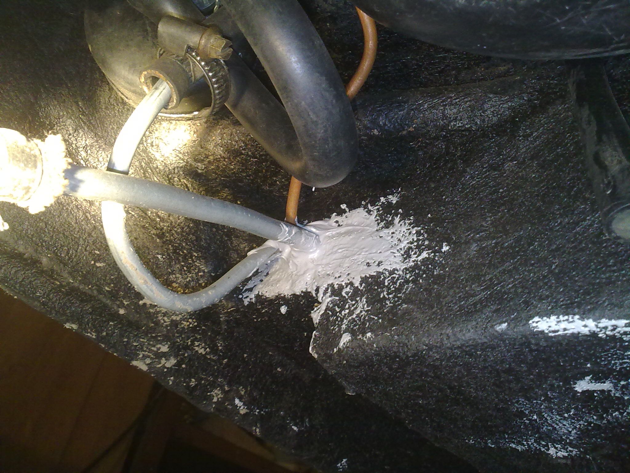

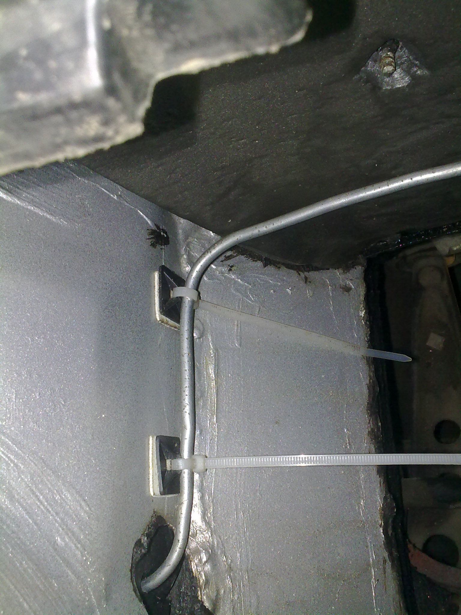

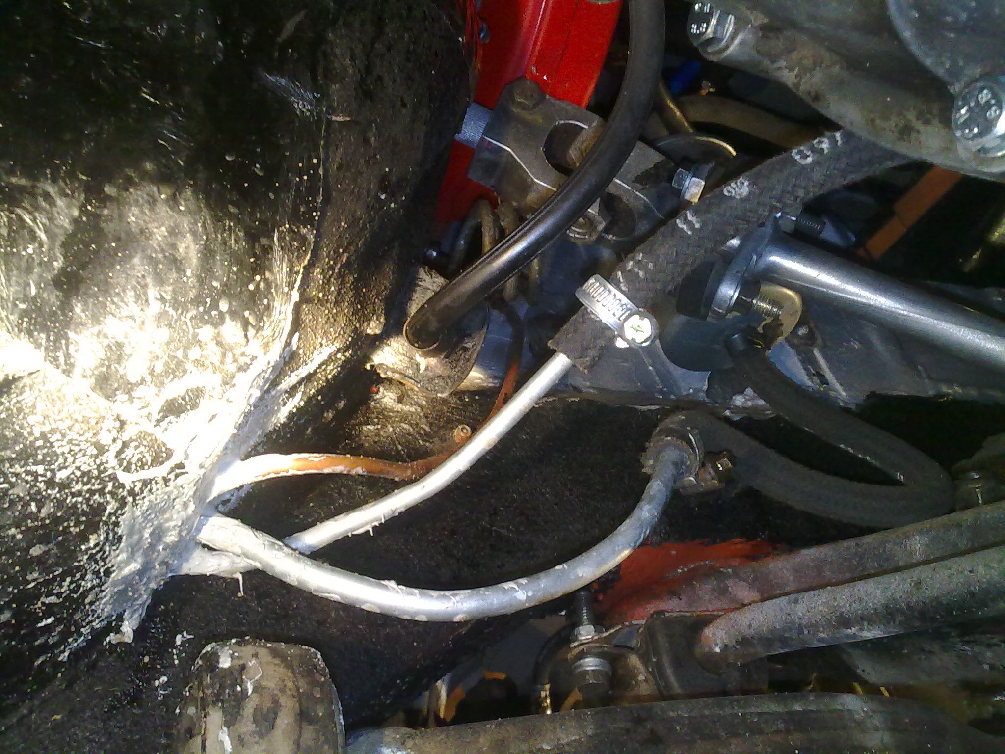

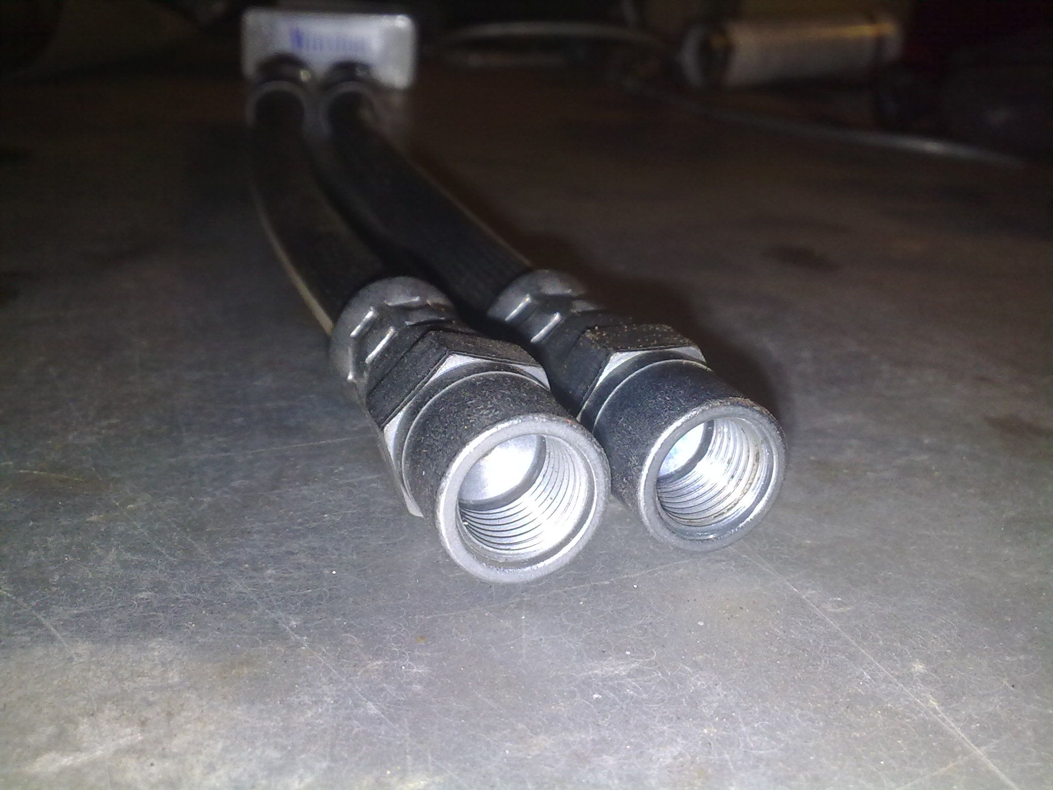

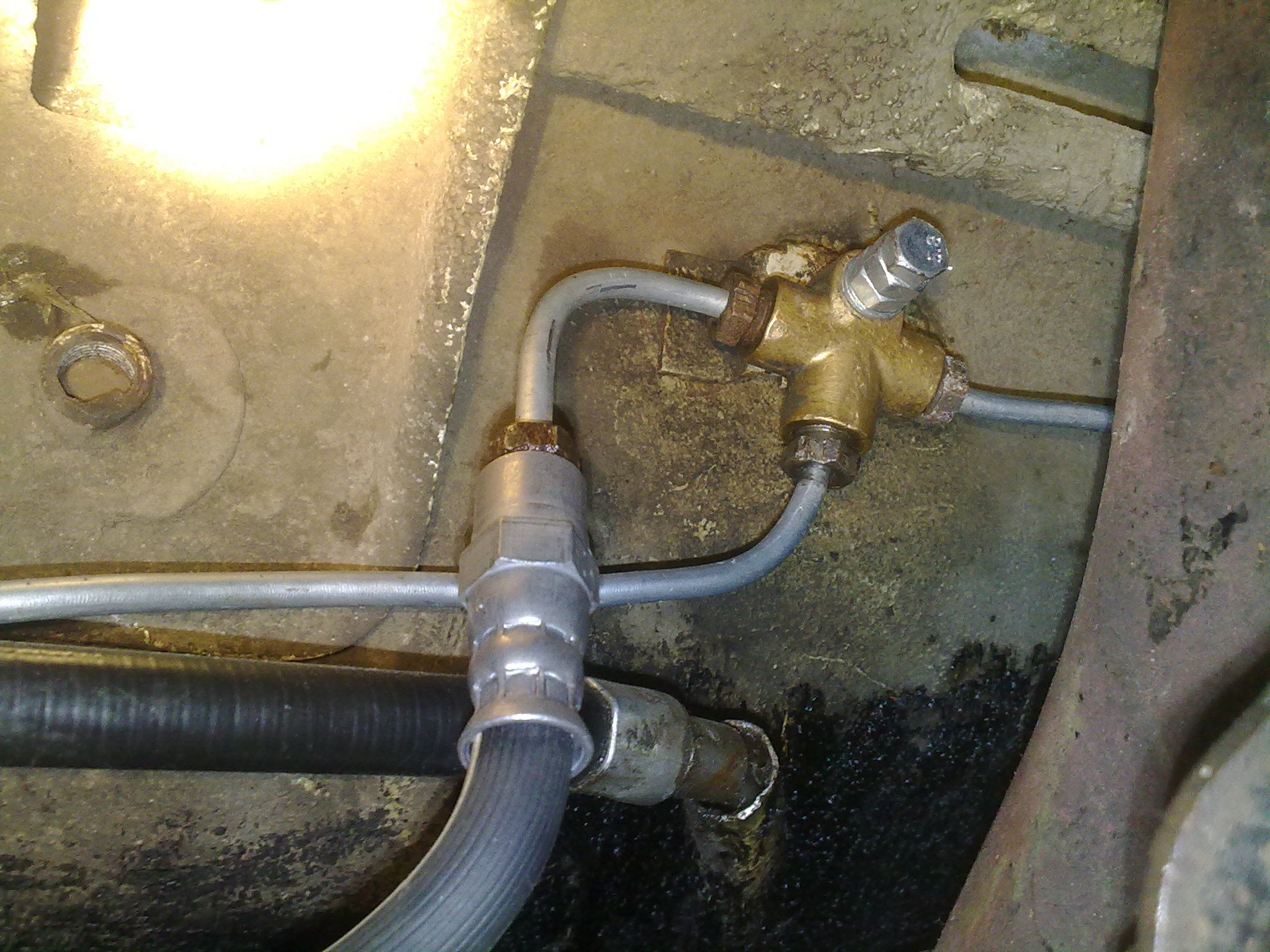

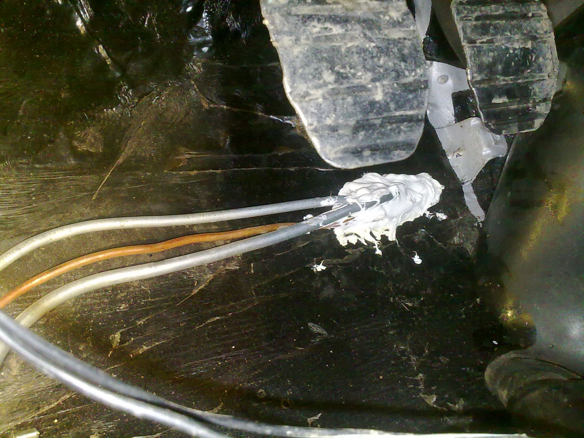

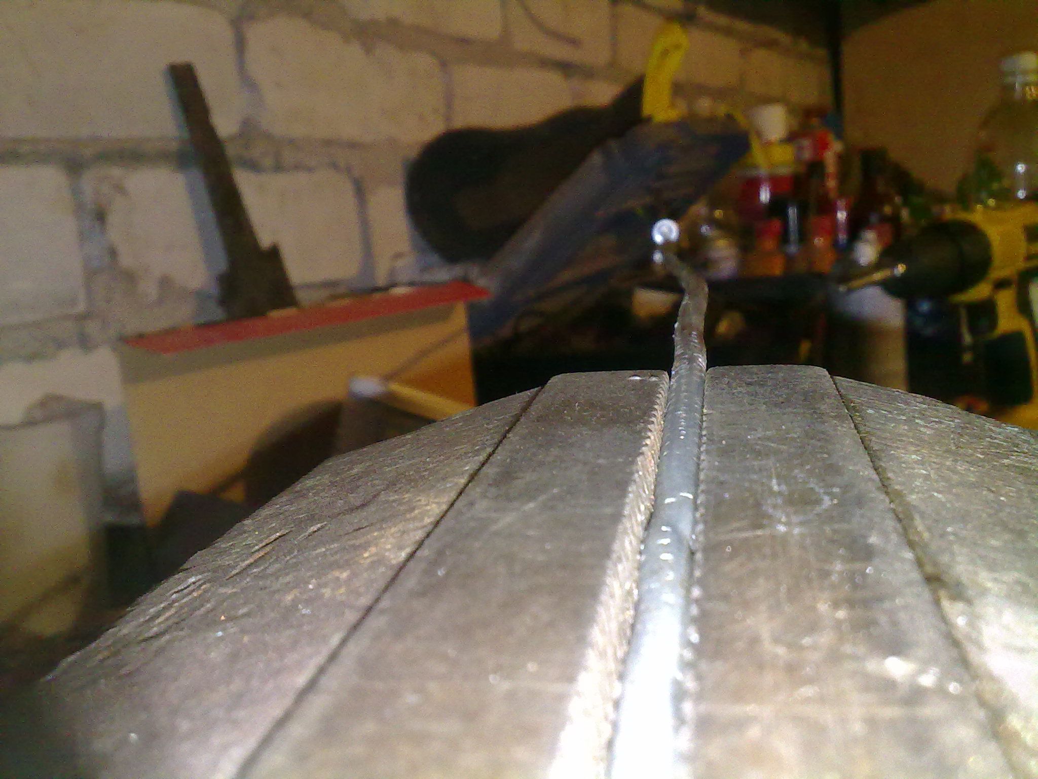

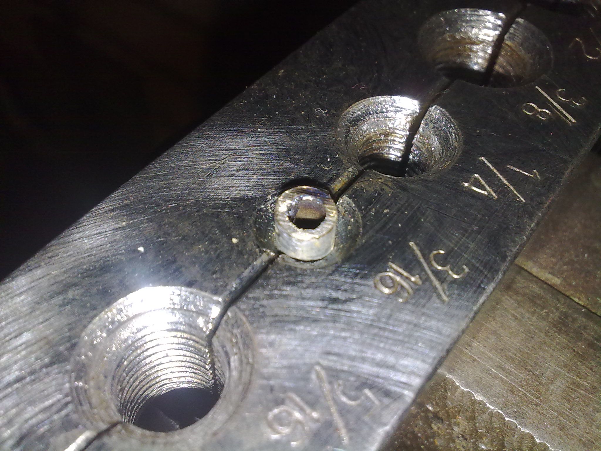

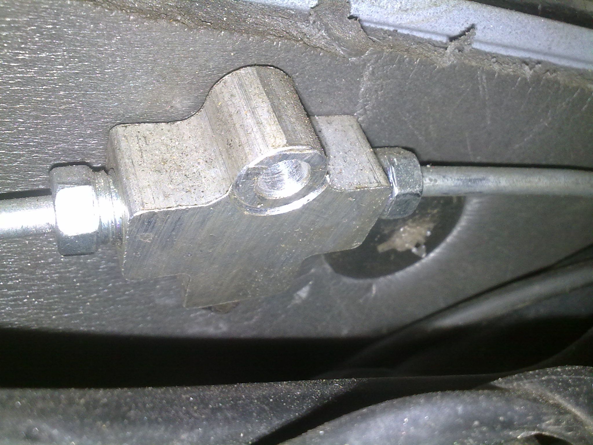

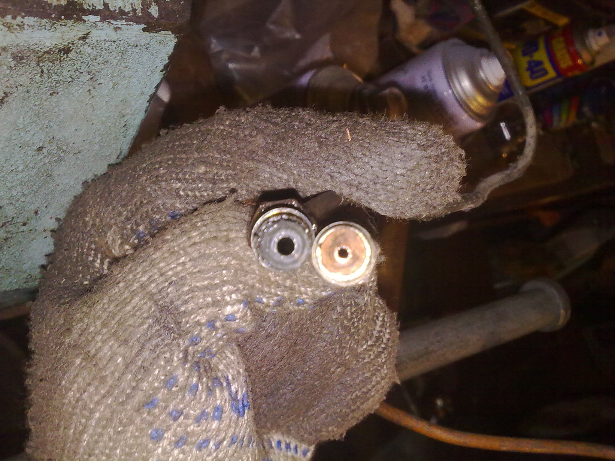

« Ответ #747 : 21 Марта 2012, 22:49:12 »
И пока моя тема стала постепенно забываться......
А тем временем в гараже....
Проведу небольшой флеш бек.  Вернемся в прошлое.

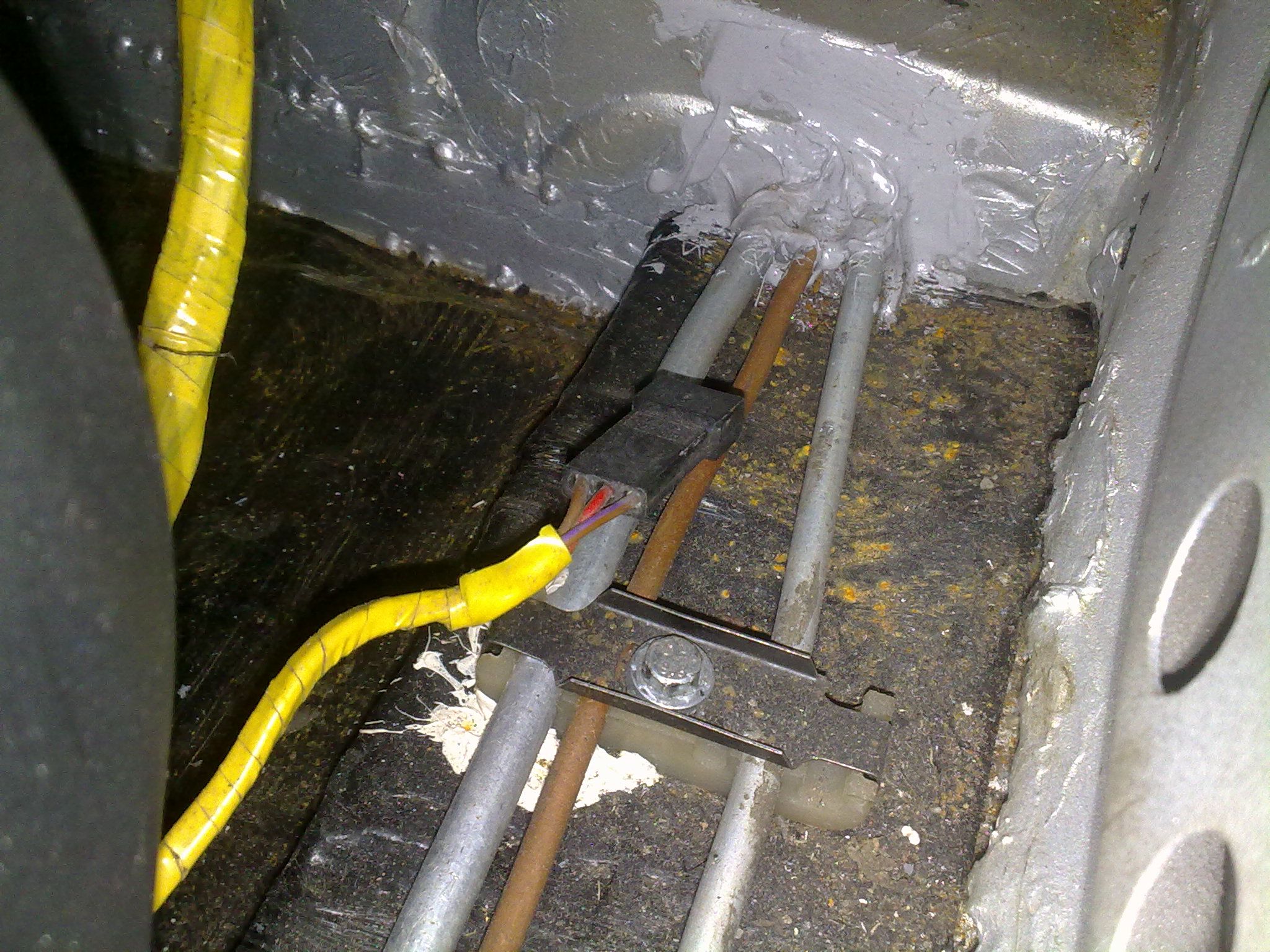

К тормозным трубкам.
11/14

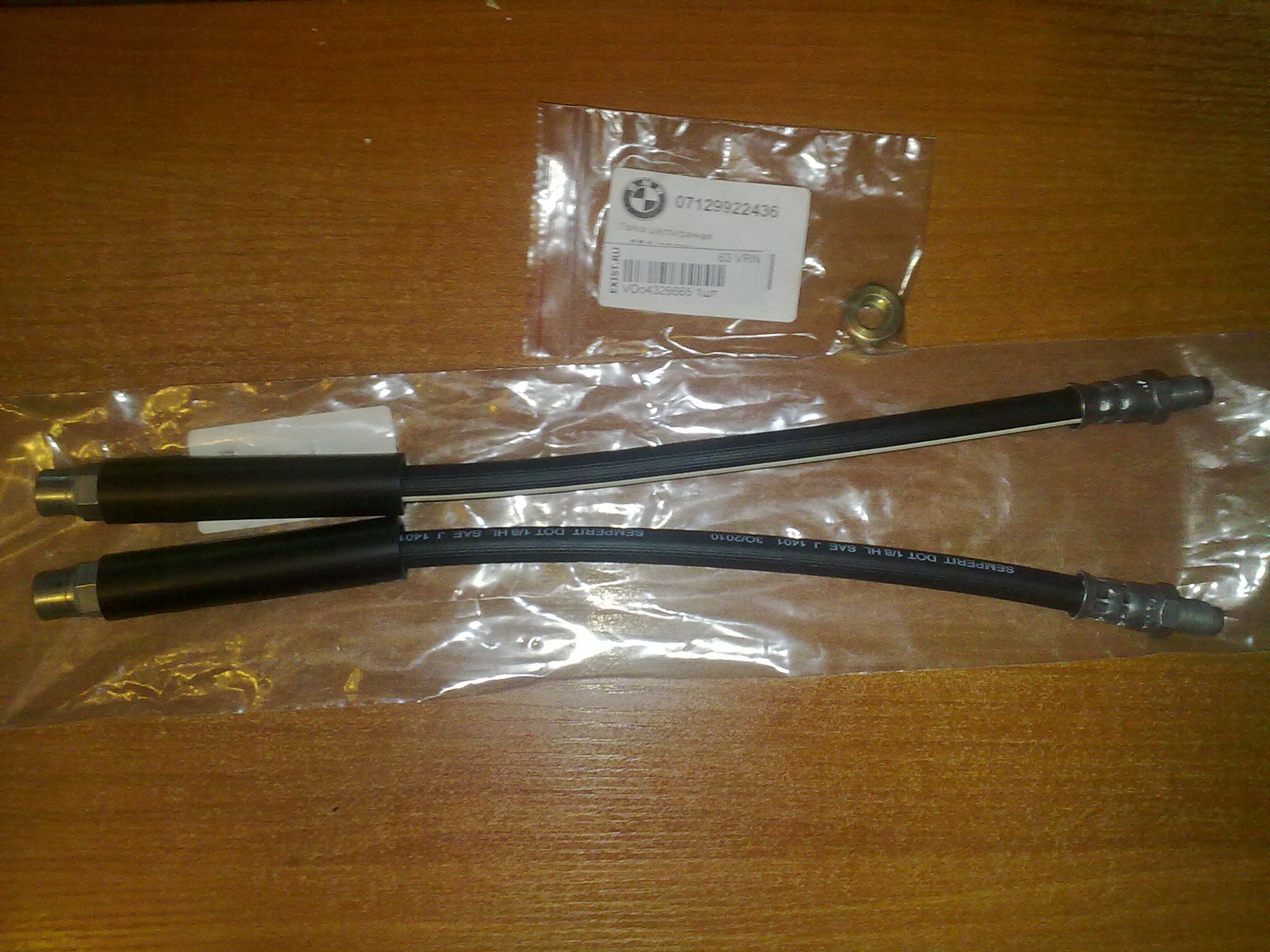

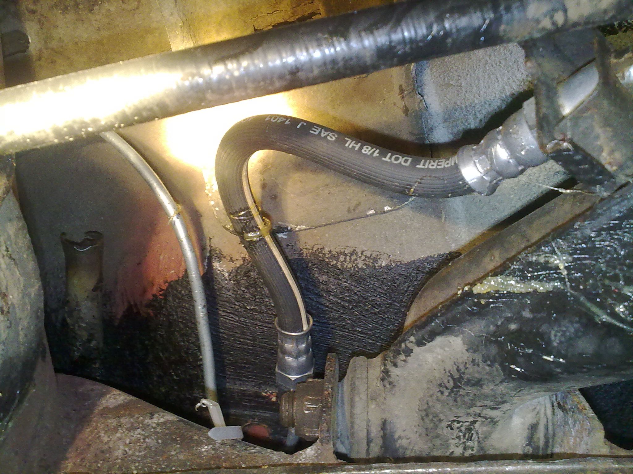

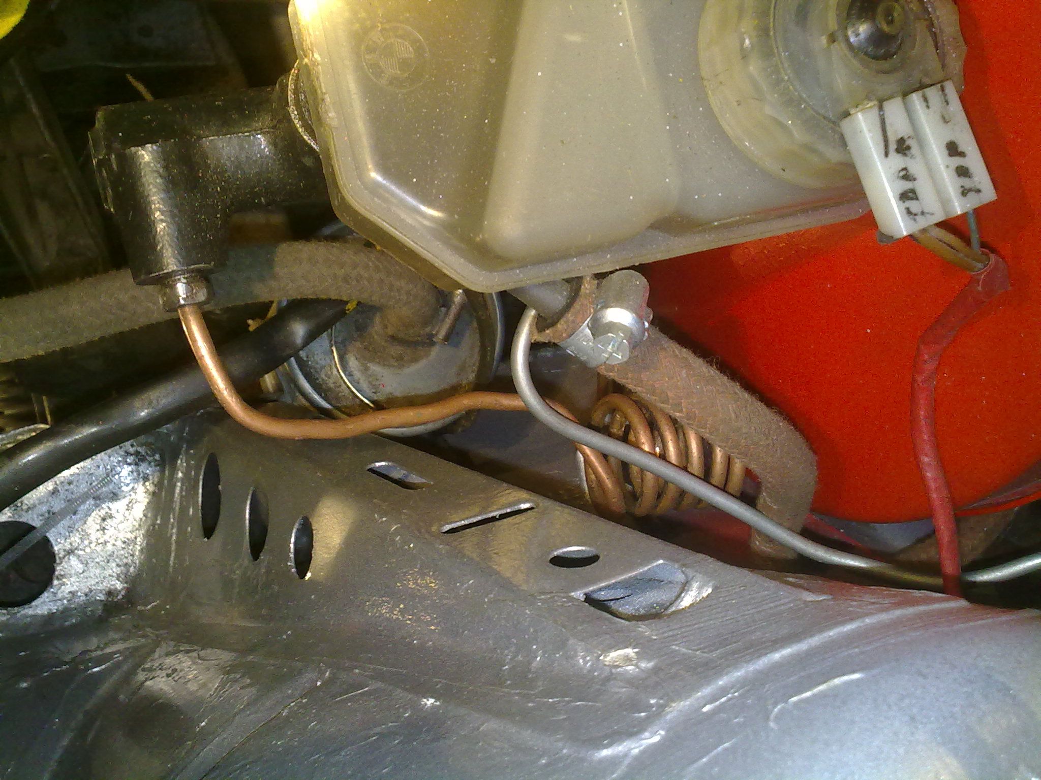

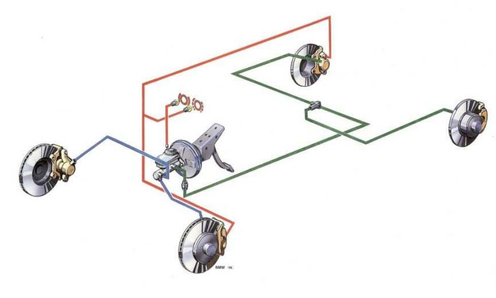

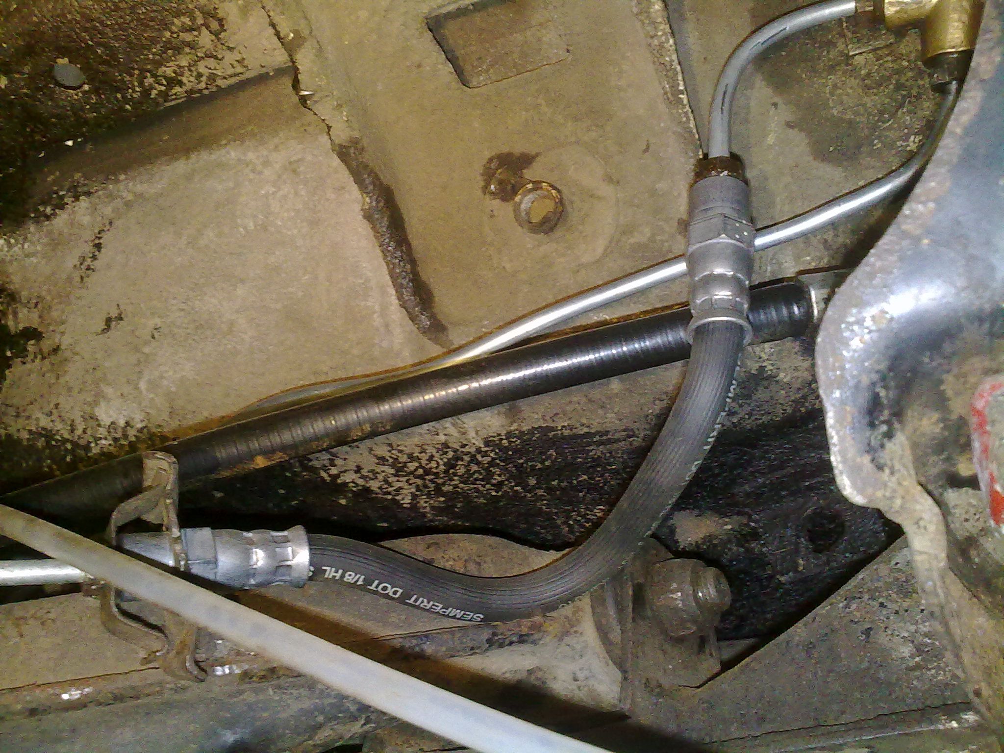

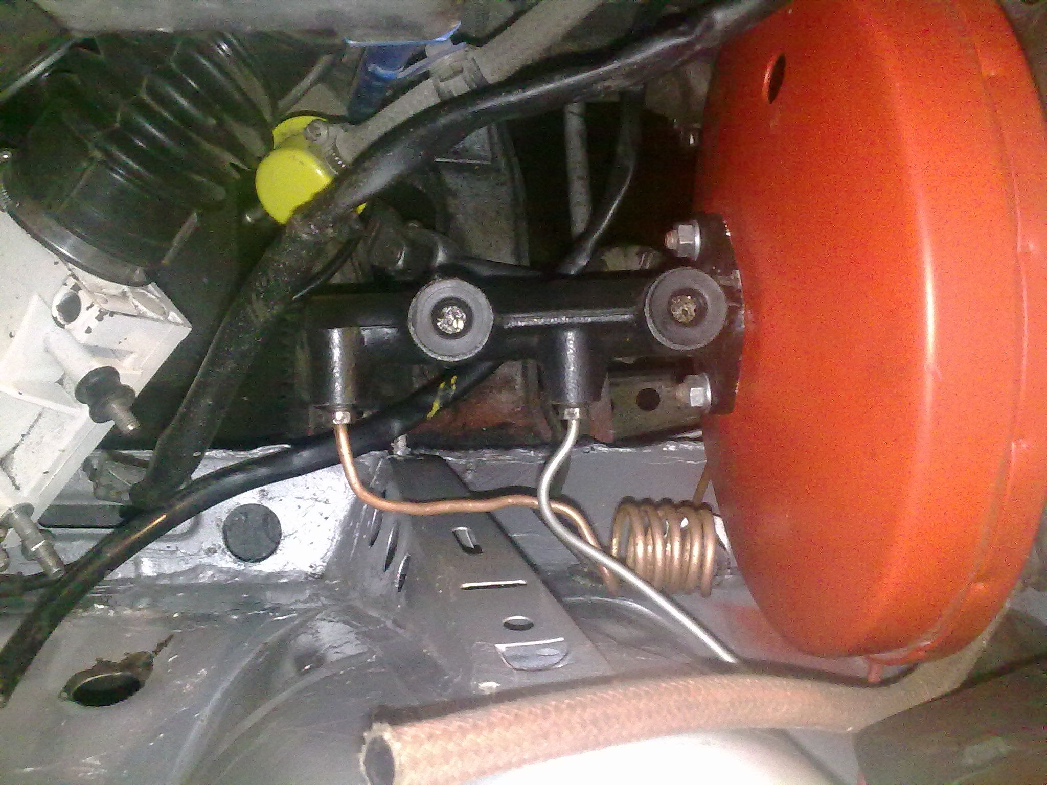

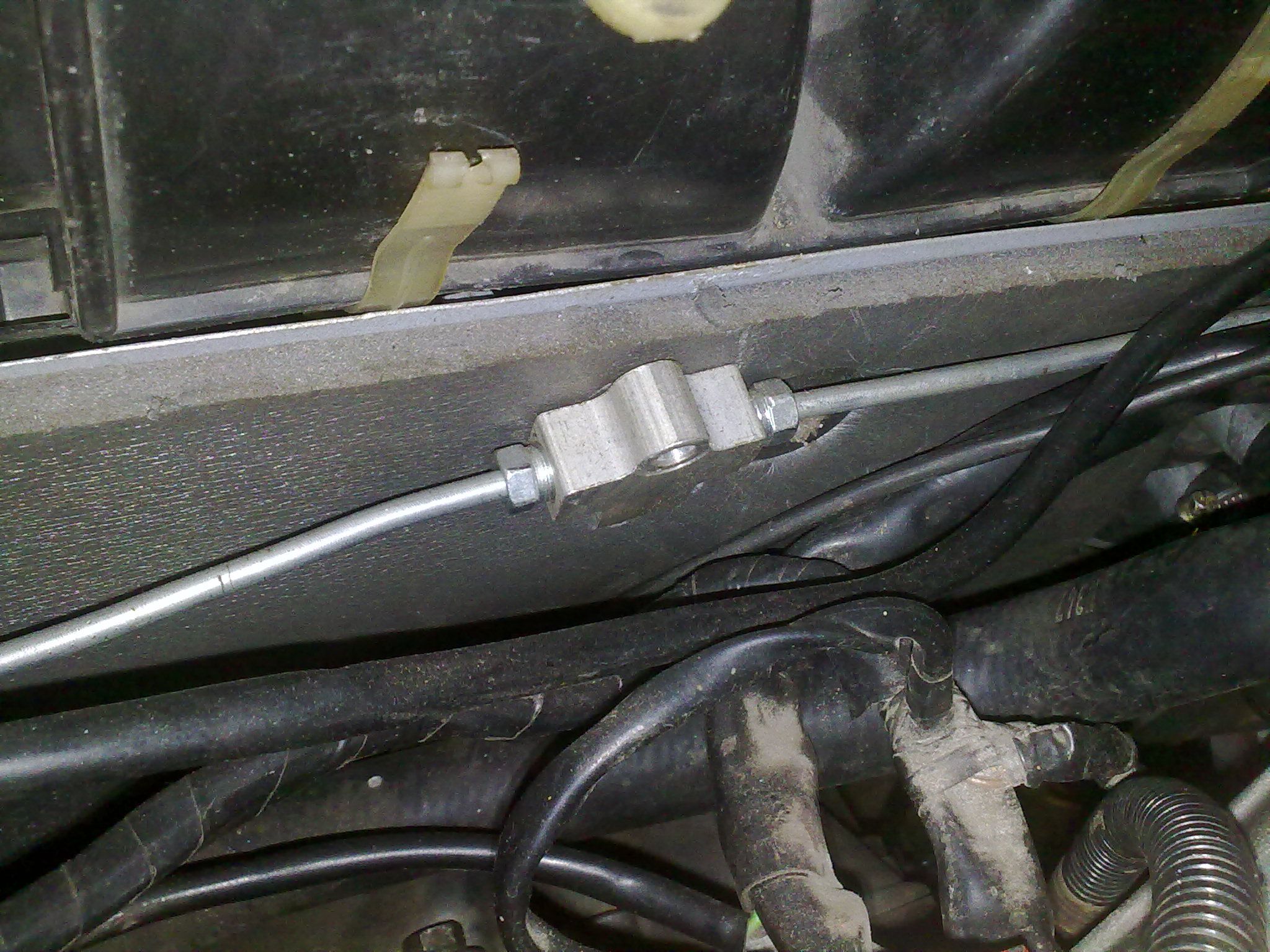

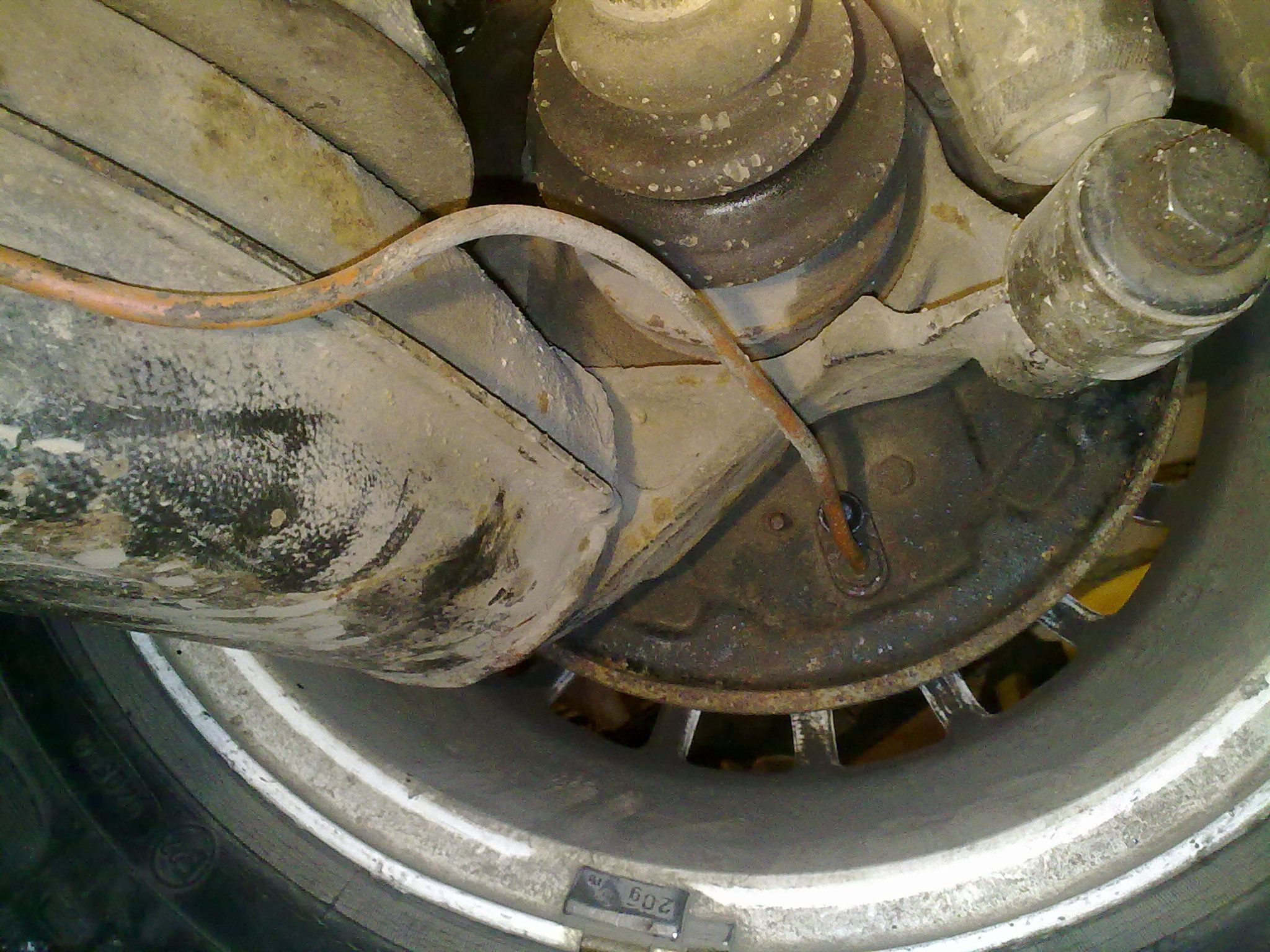

Тормозная система подачи торм. жидкости у меня теперь стала вся новая.

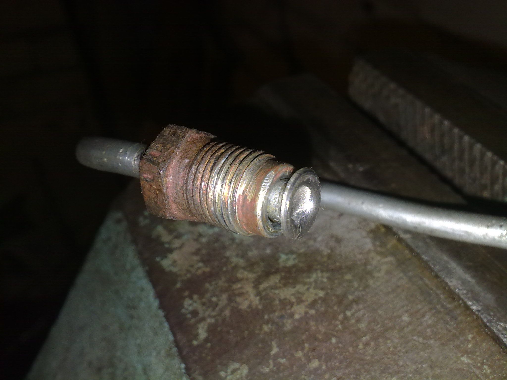

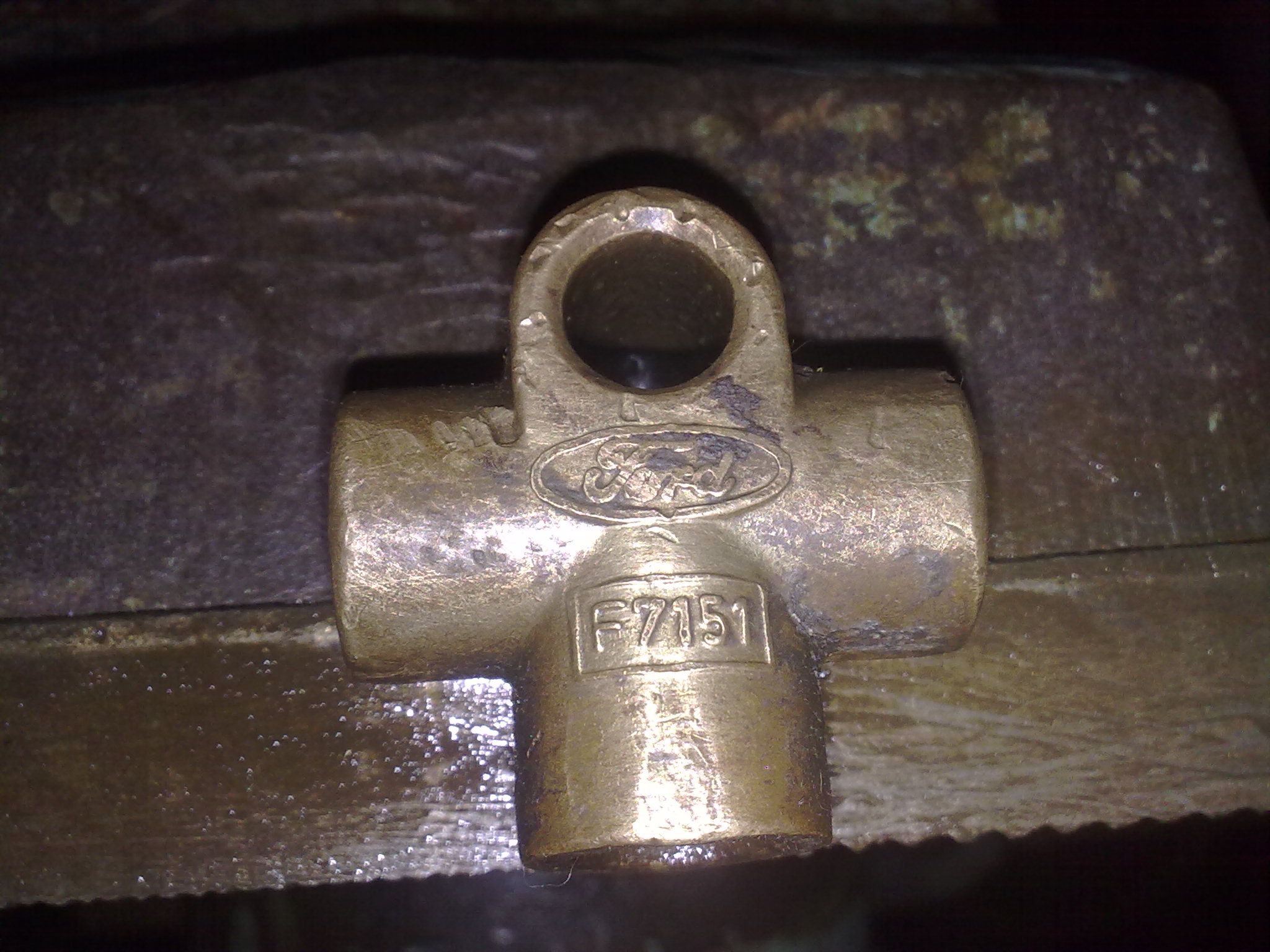

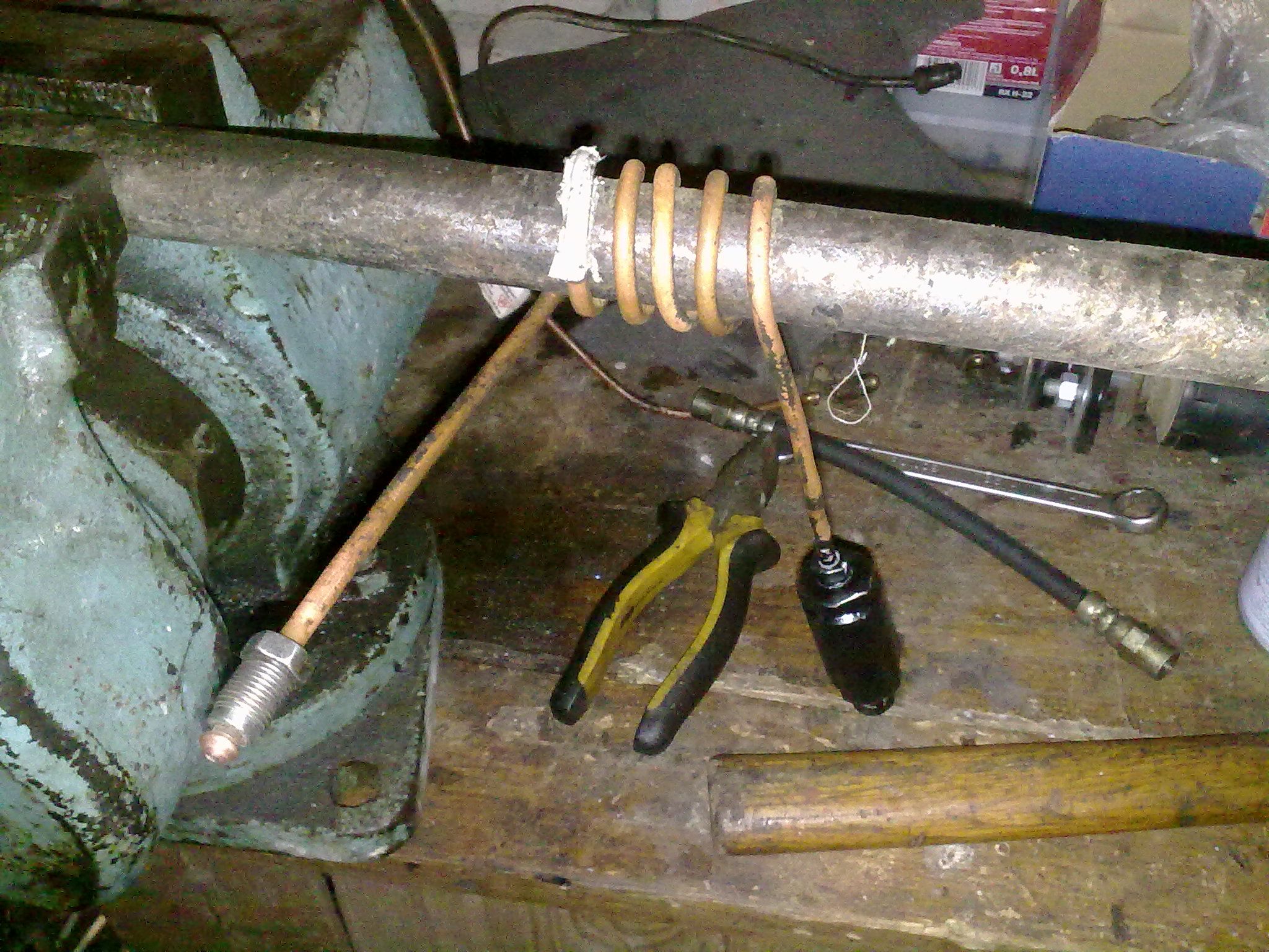

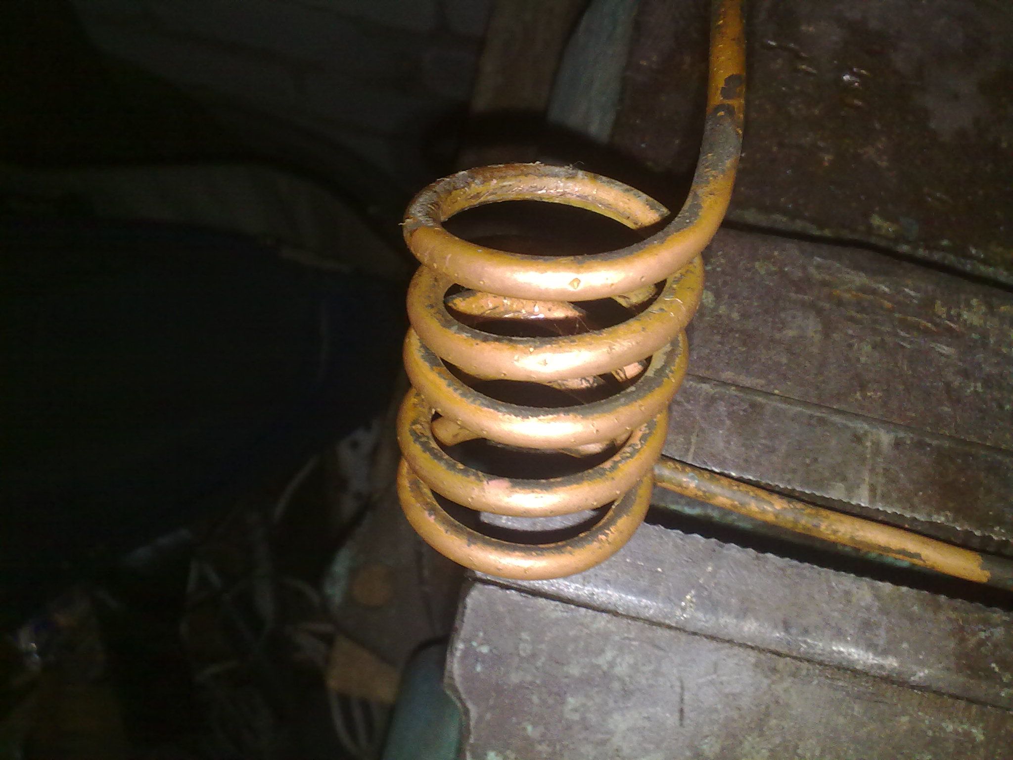

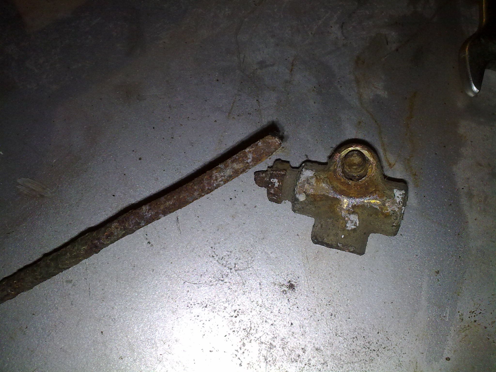

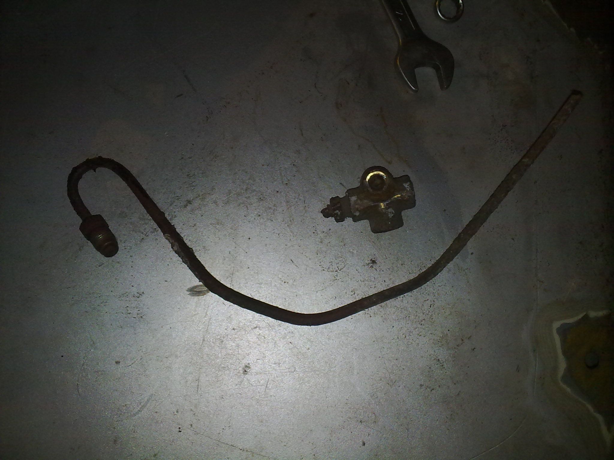

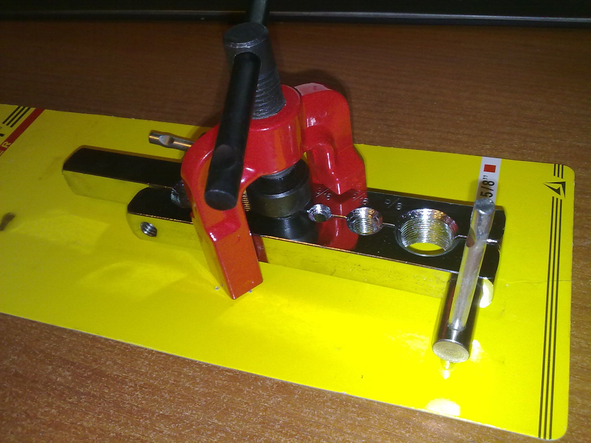

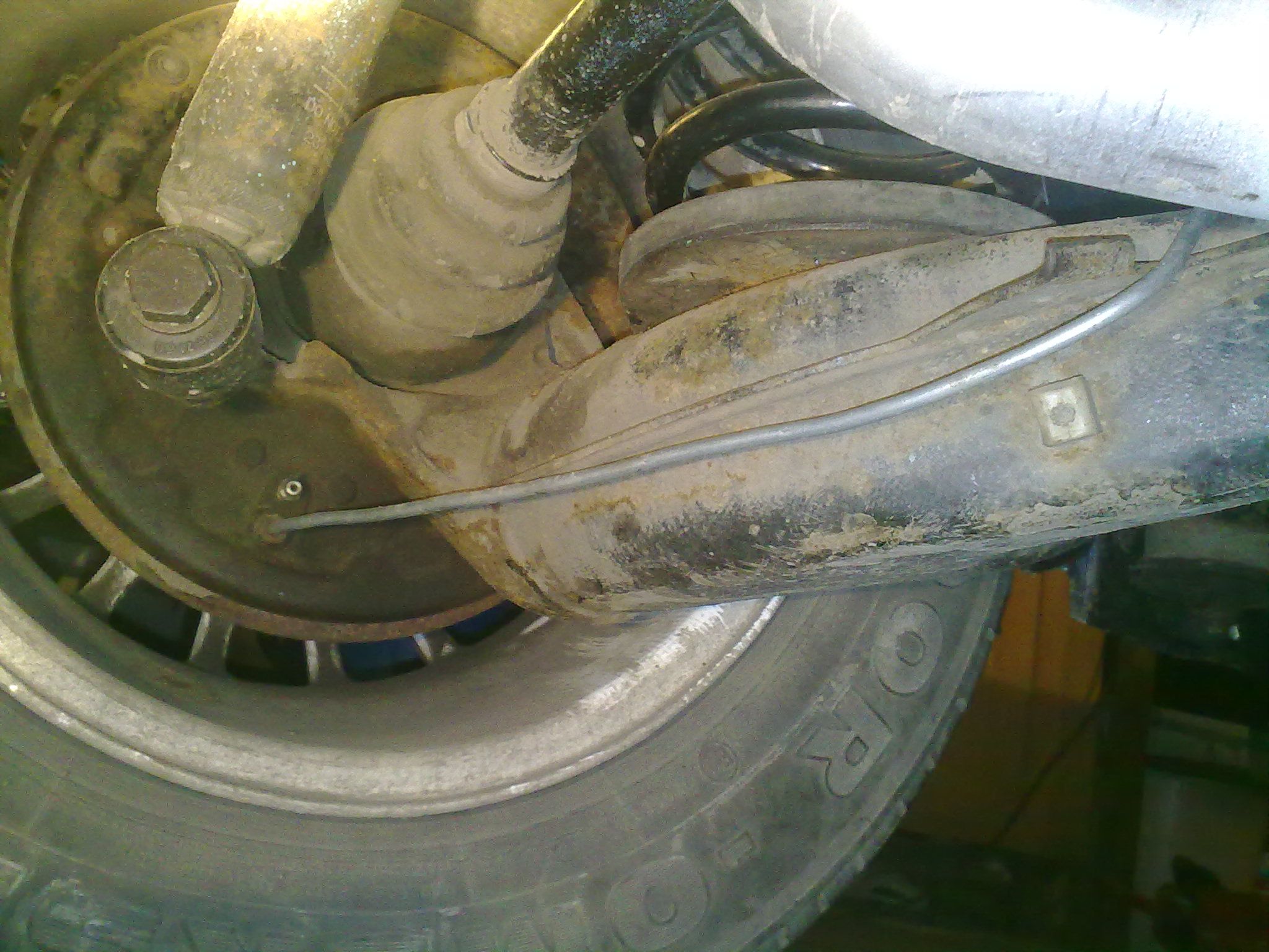

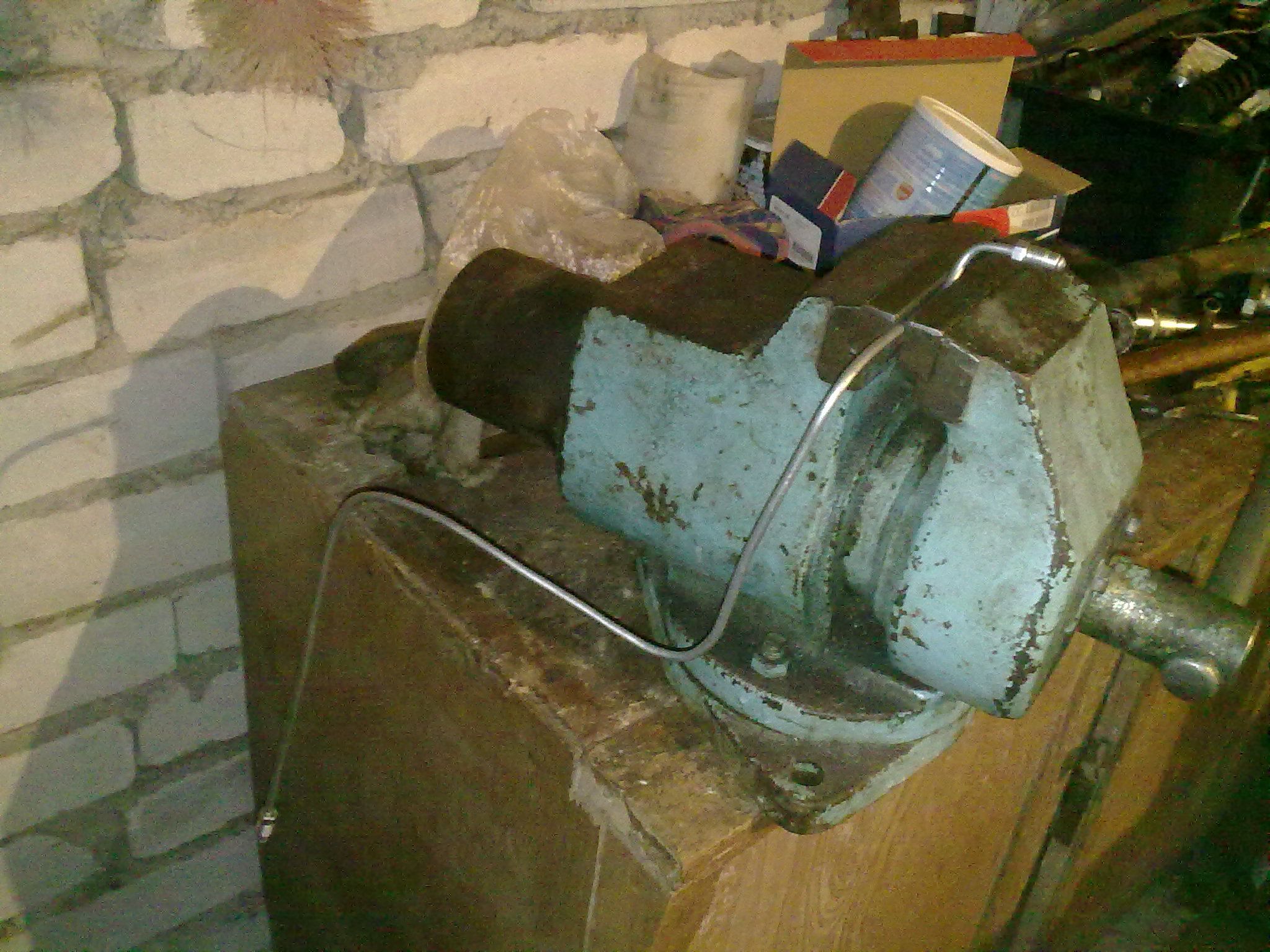

Старые тормозные трубки у меня давно пришли в негодность. Все проржавели. Я решил их заменить. За основу брал тормозные трубки от таза и развальцовачный инструмент.
Скрытое Вложение
Слева оригинальная торм трубка , справа нет. Трубка это скорее всего от форда судя по эмблемам и она тоньше оригинальной.
Укорачиваем,
Получаем
Кипятильник
Во имя отца и сына и е30
Старые трубки разваливались прямо на глаза при демонтаже.
Развалцовка
Зажимаем
Получаем

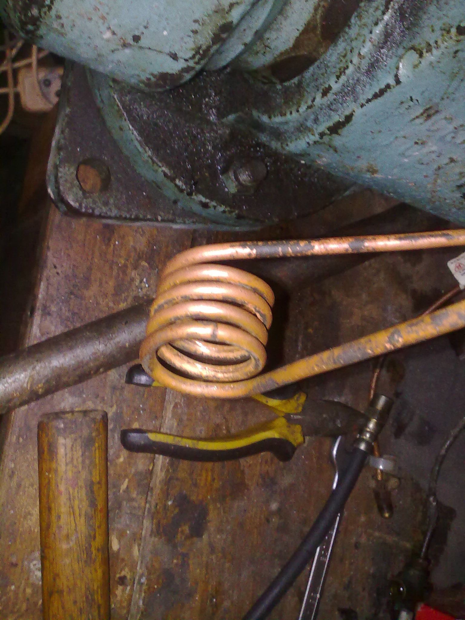

Червячок
Берем следующую . Выпрямляем
Получаем

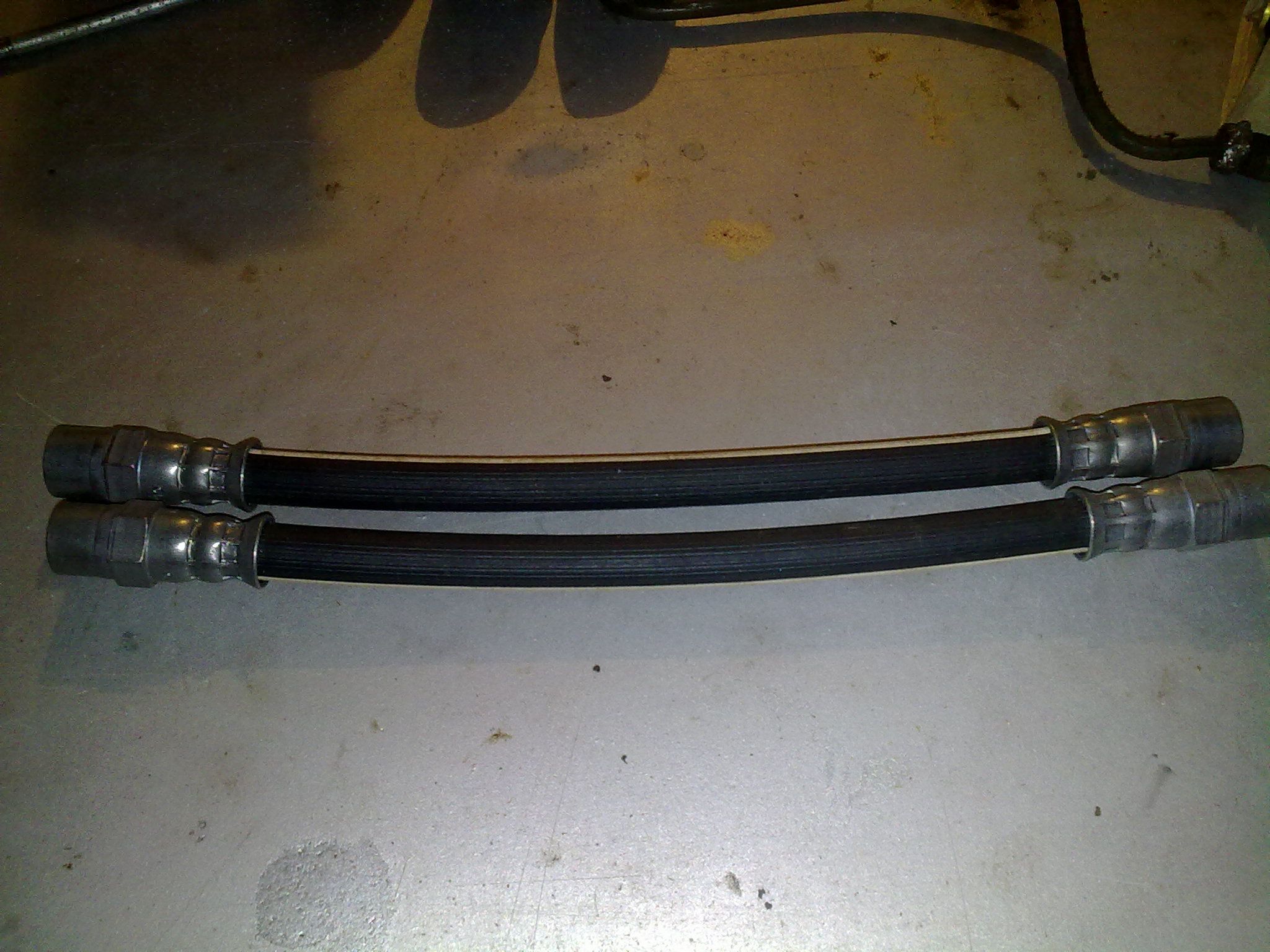

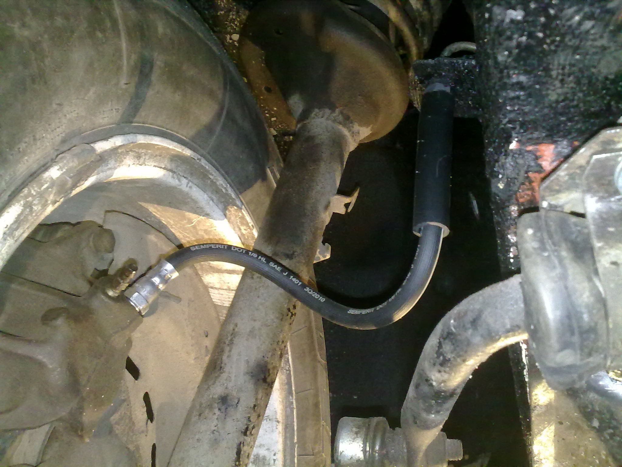

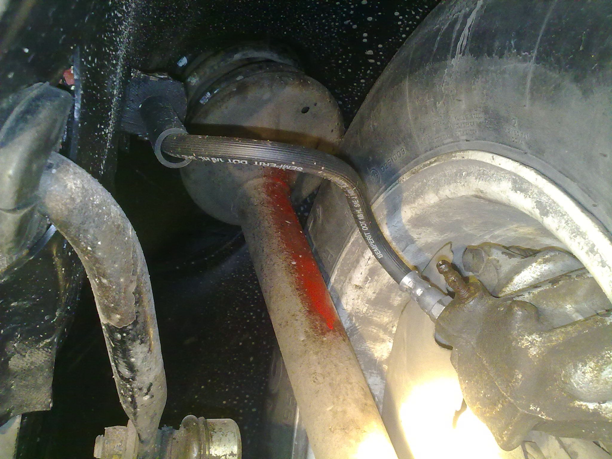

Новые тормозные шланги

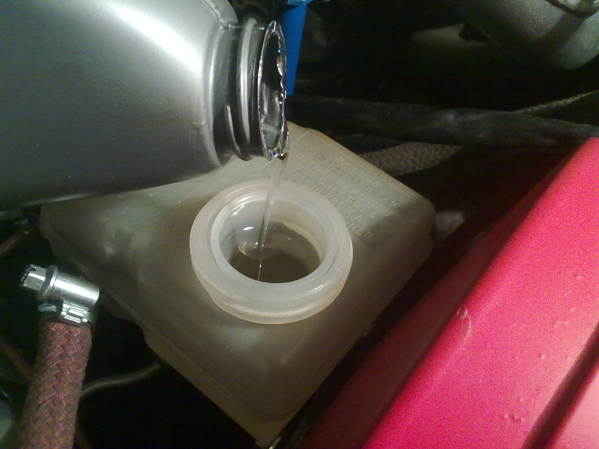

Заливаем

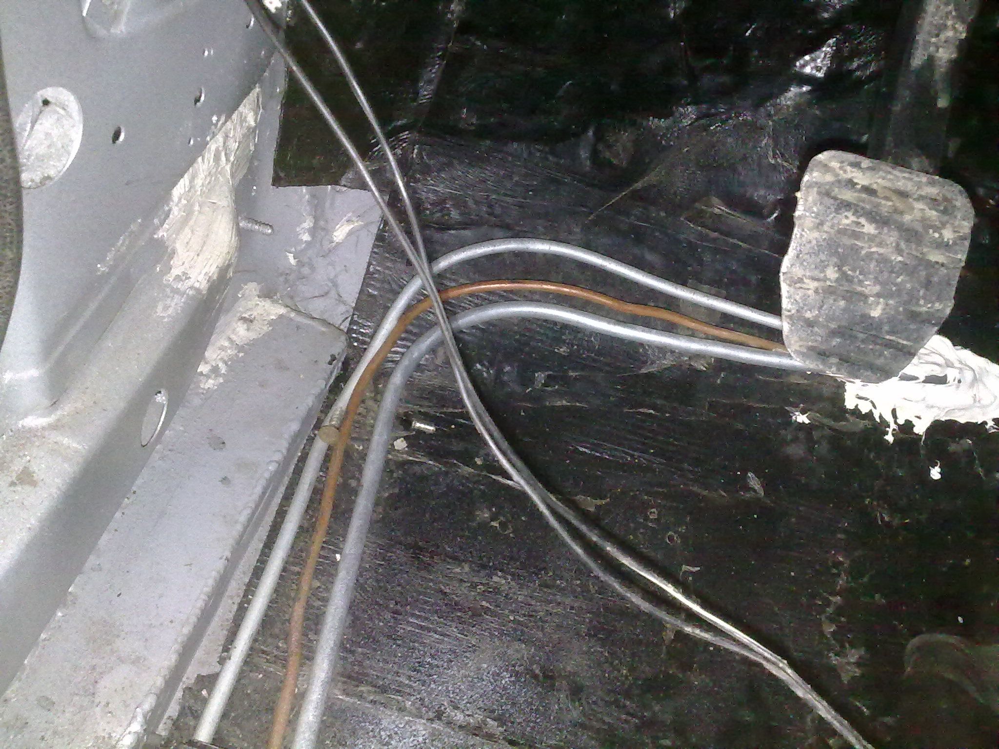

Тоже самое делаем и с топливными трубками.
Просто вин.
Прокачиваем , тестируем. Все в порядке.
зы Кстати тема называется 11/14 потому что при ремонте в основном используются два ключа на 11 и на 14. И еще фильм такой есть.
Прокладка и вальцовка трубок у меня заняла 9 часов.

Все конечно круто, но зачем переносить их в салон? Я еще не разу не встречал чтобы даже на очень сильно заниженных е30ть перебивали тормозные трубки.
