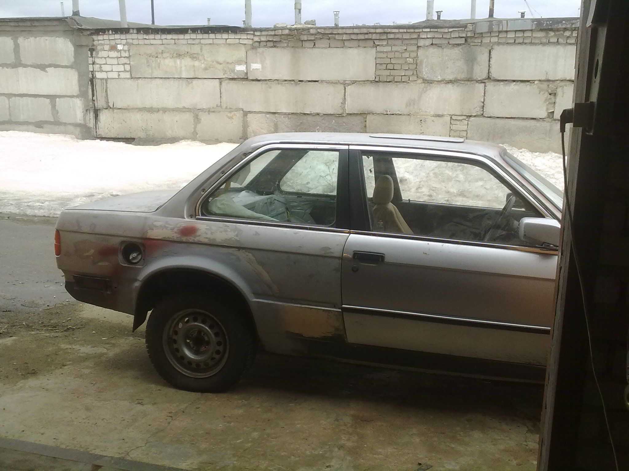

Гарри Поттер-единственный незачет на который хотел обратить внимание-на фото, где покрашен телевизор-где дублирующую табличку видать-видно, что не сняты были пластиковые пистоны перед покраской. Это меня несколько удивляет-я думал, что ты аккуратист.!)
  • Сообщений: 3073
  • Репутация +297/-22
« Ответ #757 : 22 Марта 2012, 13:48:13 »
 >:DСпасибо за отзывы ) Критикуйте , критику я адекватно воспринимаю и ценю. Не все же мне одни респекты)
Advance
Та трубка что была в хорошем состоянии (медная) я не стал резать и закрутил в спираль. Трубки гнулись в ручную и добиться абсолютно ровных линий оказалось очень не просто , чуть перегнешь трубку - как она сразу переламывается. В остальном лить воду ведрами в салон и на ковер я не планирую) Поэтому трубкам не нужно будет высыхать на ветру , потому что они и мокнуть то не будут. Если этих трубок хватило на 27 лет это моих новых в салоне хватит на 60 лет) Я не показывал топливные оригинальные трубки , они тоже все развалились и сгнили , местами из пробоев сочился бензин , местами они были замазаны заклеены герметиком , зажаты хомутами. На ремонте трубок никто никогда не заморачивался.
HARTGE
Честно сказать я не понял о каких ты пистонах говоришь , все максимально снималось перед покраской подкапотки.

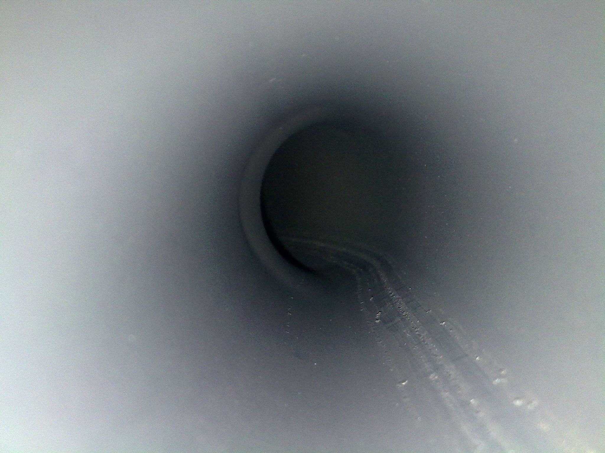

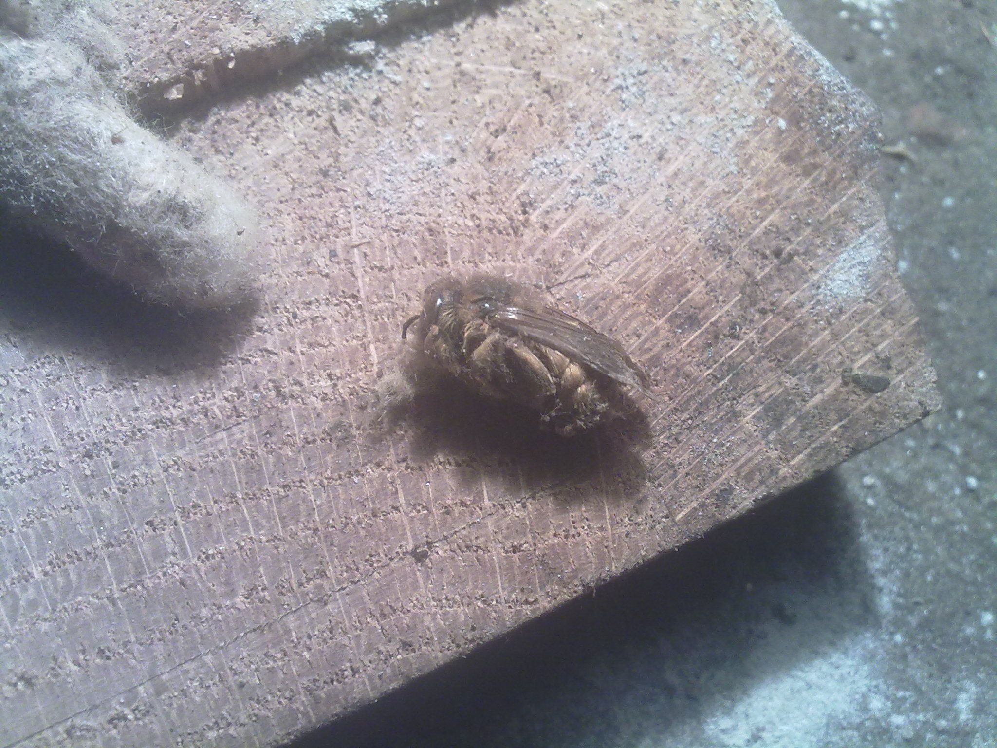

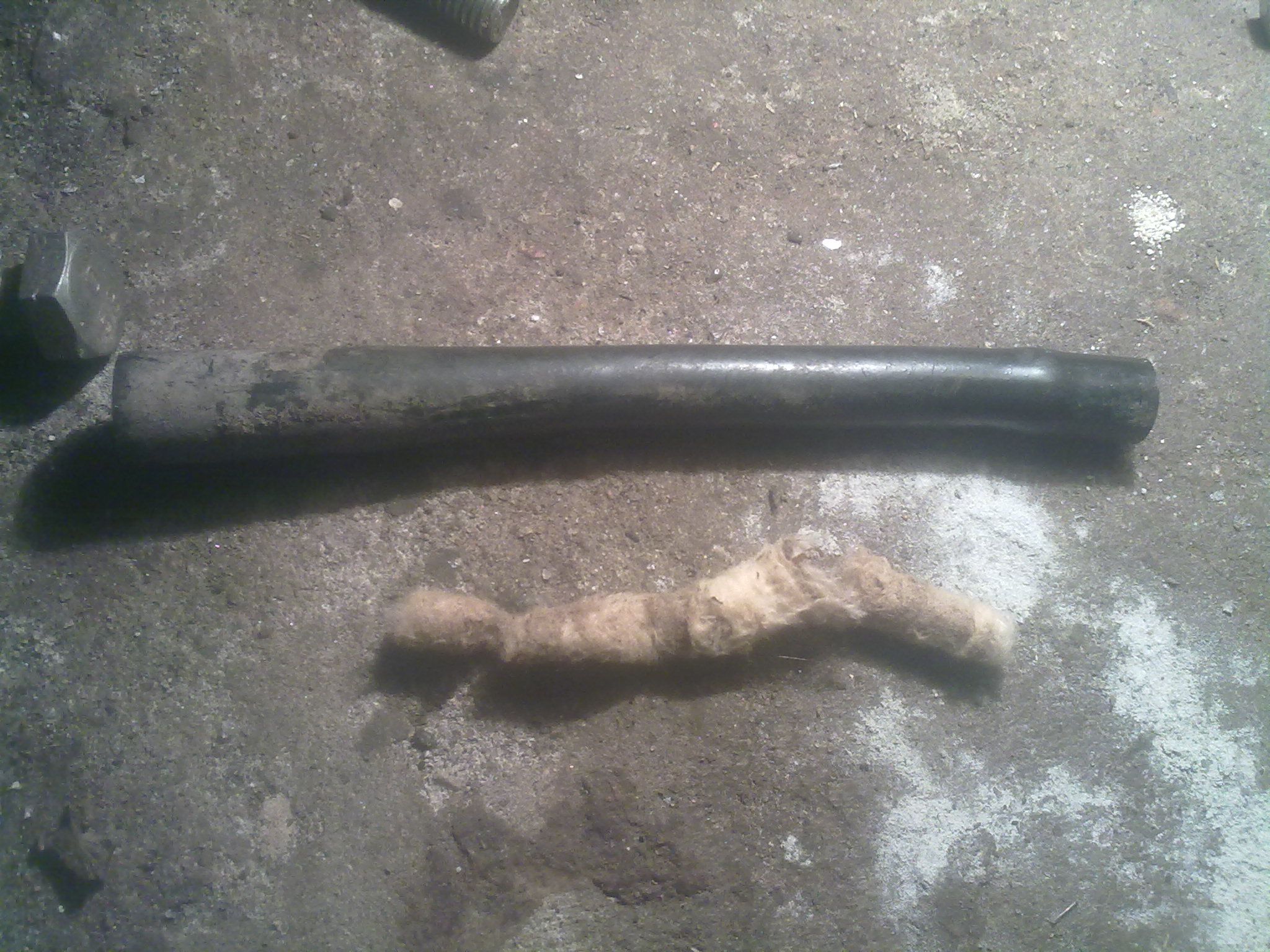

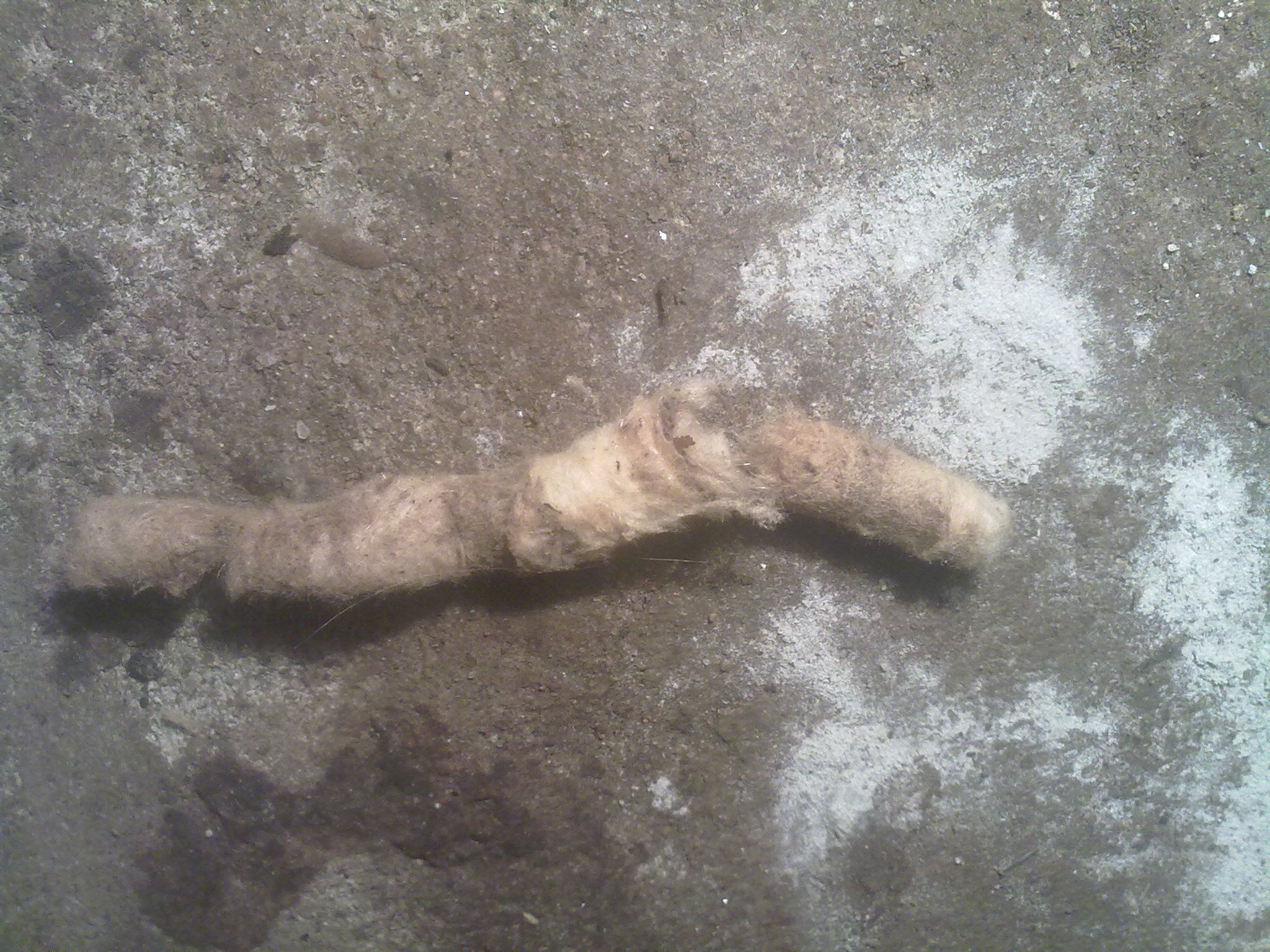

Когда занимался баком и всеми это многочисленными трубками , я нашел для себя нечто интересное.
А именно , разбираясь с системой вентиляции бака я начал прочищать все трубки.
Эта трубка выходит из бака на улицу и свисает вниз перпендикулярно земле. Я думаю многие ее видели когда заглядывали под под днище со стороны бака.
Вытаскиваем
Видим
Скрытое Вложение
Разворачиваем и видим домик для осы! Господа. Даже насекомые любят е30 . Ну как такую машину можно не любить)
Вообщем этот осиный кокон не давал нормально вентилироваться баку. Рекомендую всем проверить. Осы токсикоманы не дремлют..

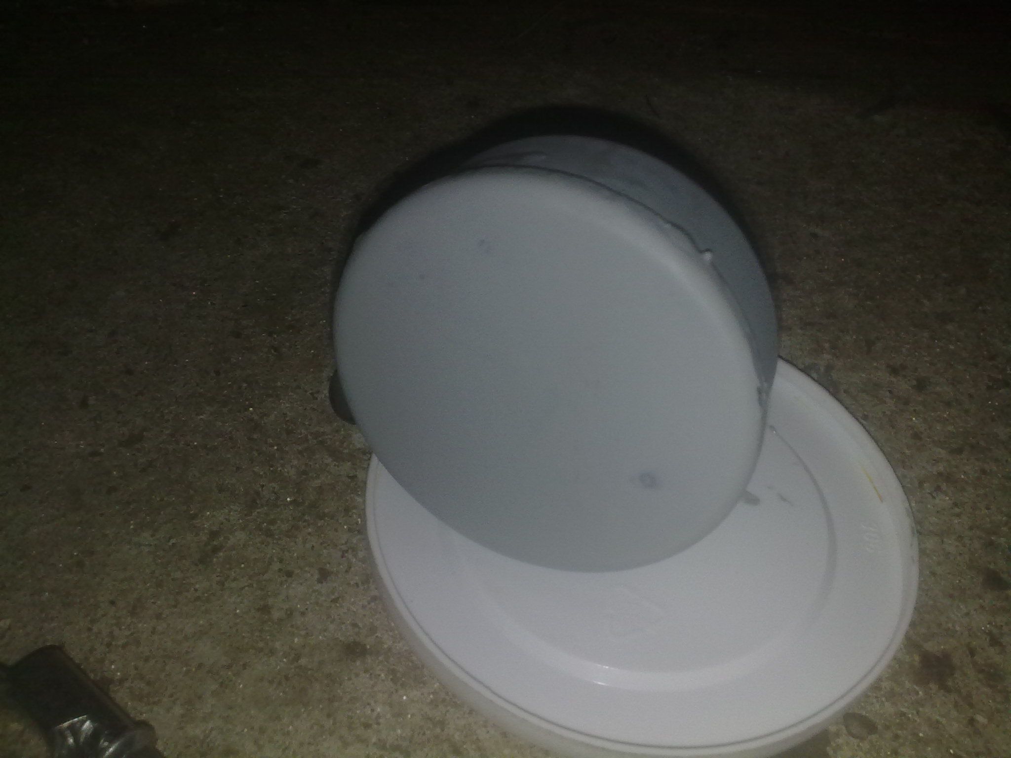

Тут я немного зачистил и подкрасил то что было сильно ржавое.

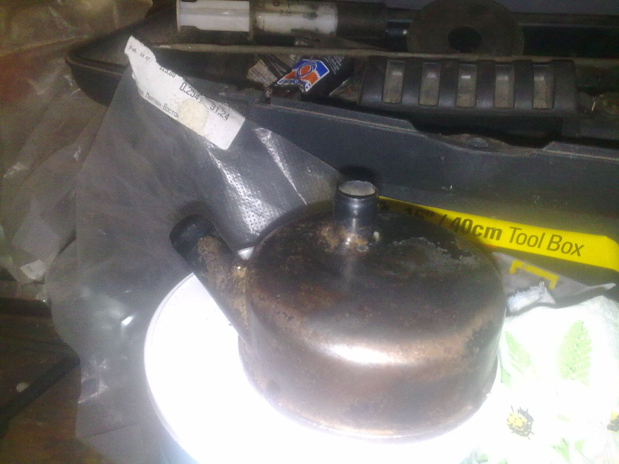

Вроде как бесполезный гаситель пульсаций

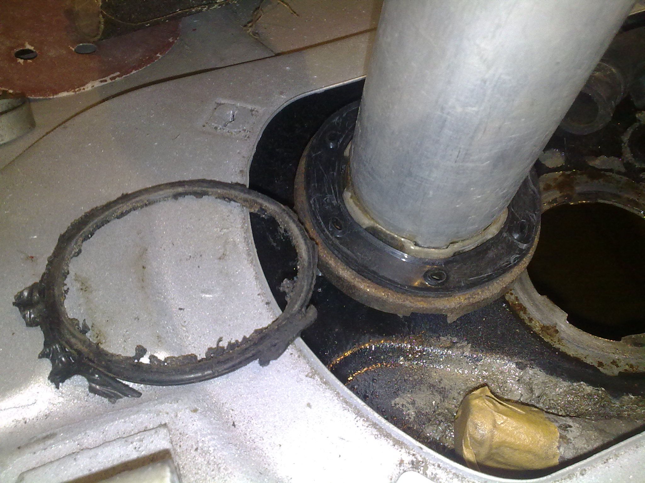

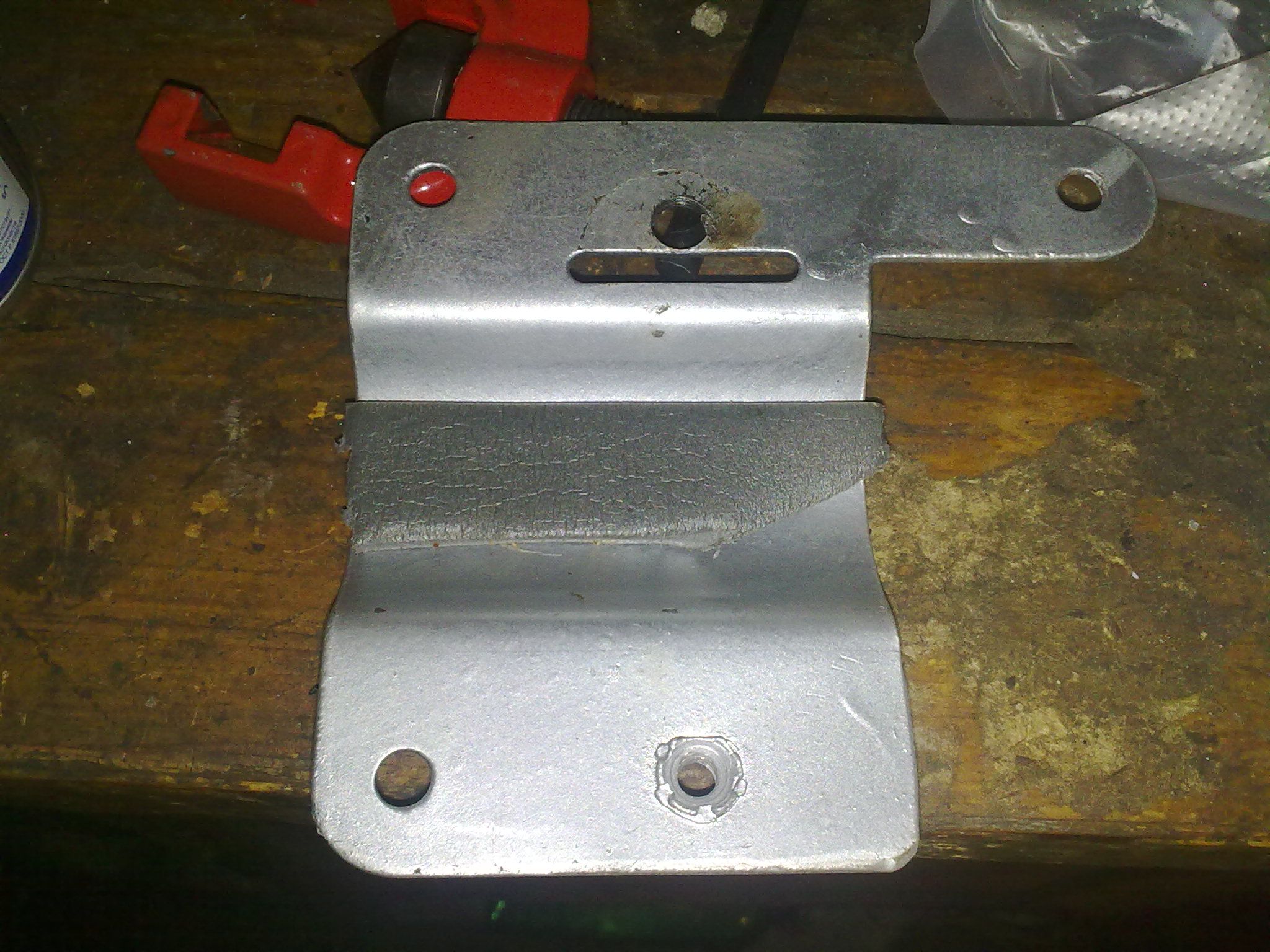

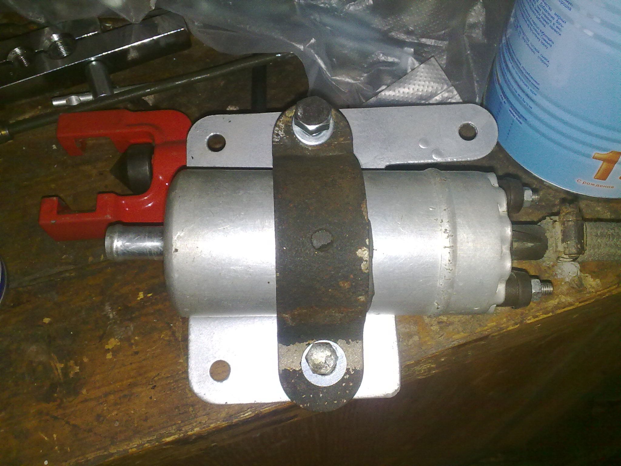

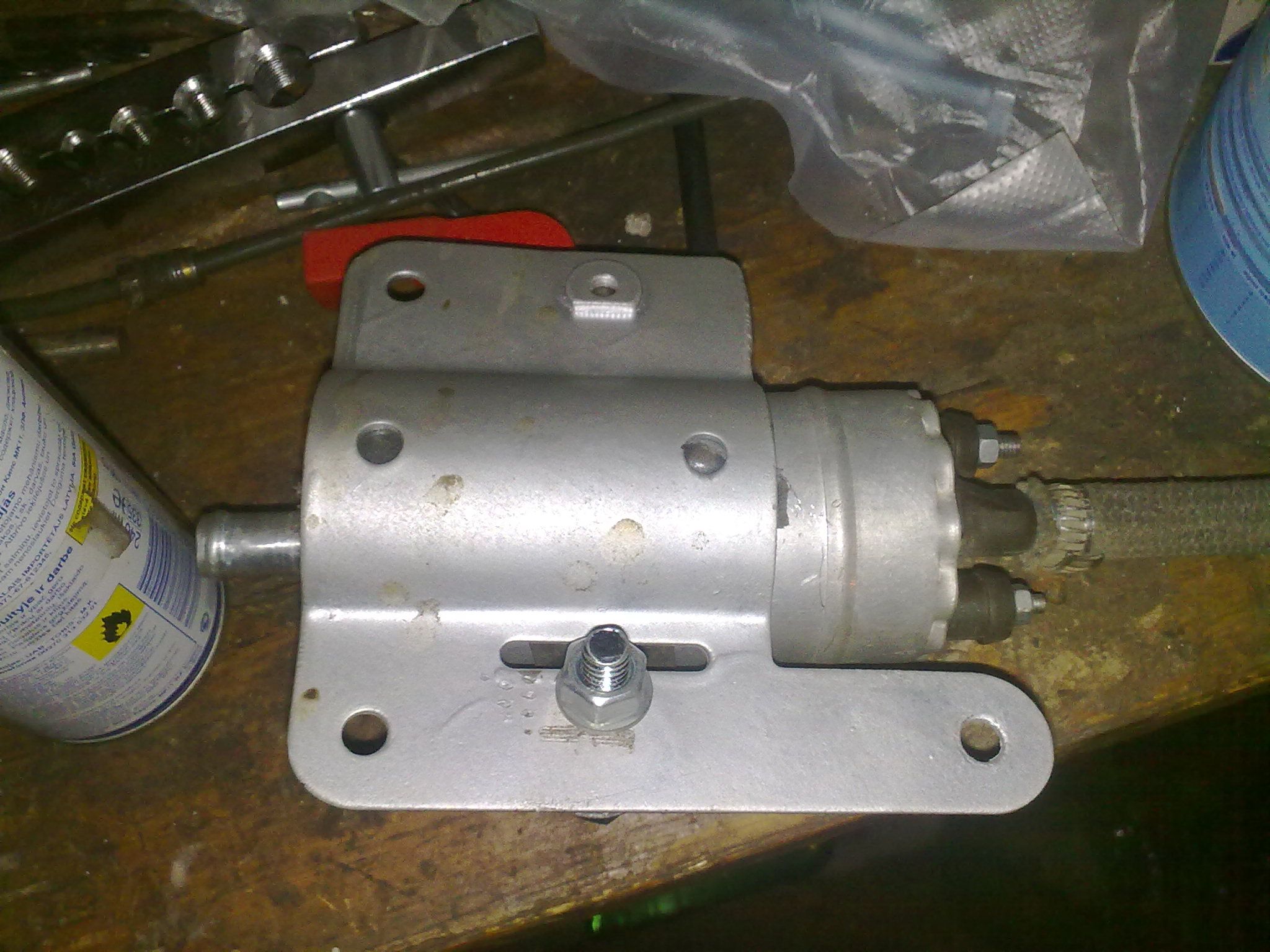

А тут изменено крепление бензонасоса. Вообще после такой объемной переварки , бысло сложно заранее предусмотреть крепления. Поэтому сейчас все приходиться подгонять по месту , и выдумывать новые крепления. Это все сварка виновата. Отчасти этим объясняется затянувшаяся сборка.
А это просто снежные шапки
И еще немного старых фото, моего франкинштейна
Попутно заменена прокладка датчику уровня топлива. Распространенная причина запаха бензина в задней части салона.

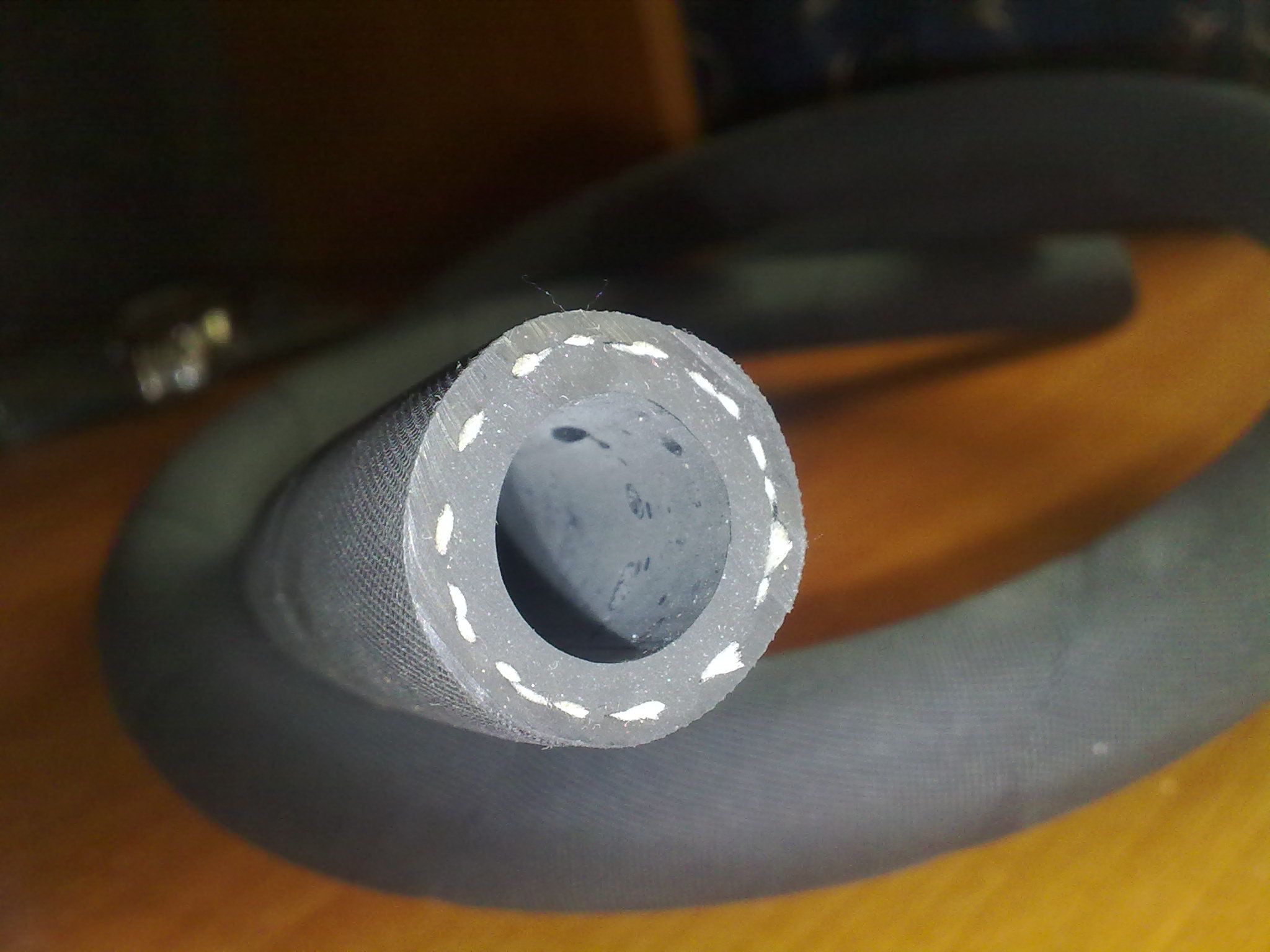

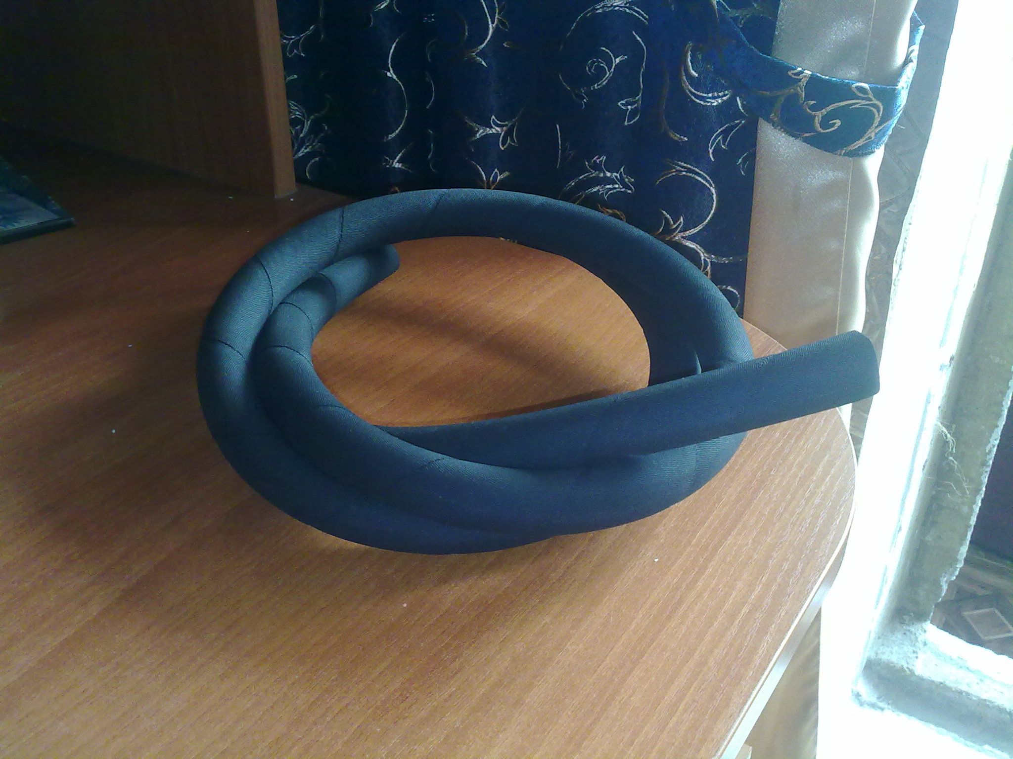

Так же в системе вентиляции бака были использованы вот такие трубки.
Бензо масло стойкие , выдерживают до 6 АТМ. Одна из которых уже установлена под баком в роли соединительной трубки двух его половин. 30 литров бензина уже месяц давят на эту трубку и все в порядке.
Вот в качестве примера , старая и новая трубка

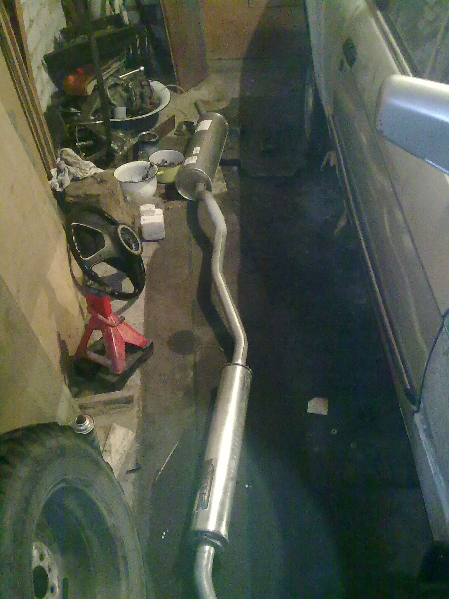

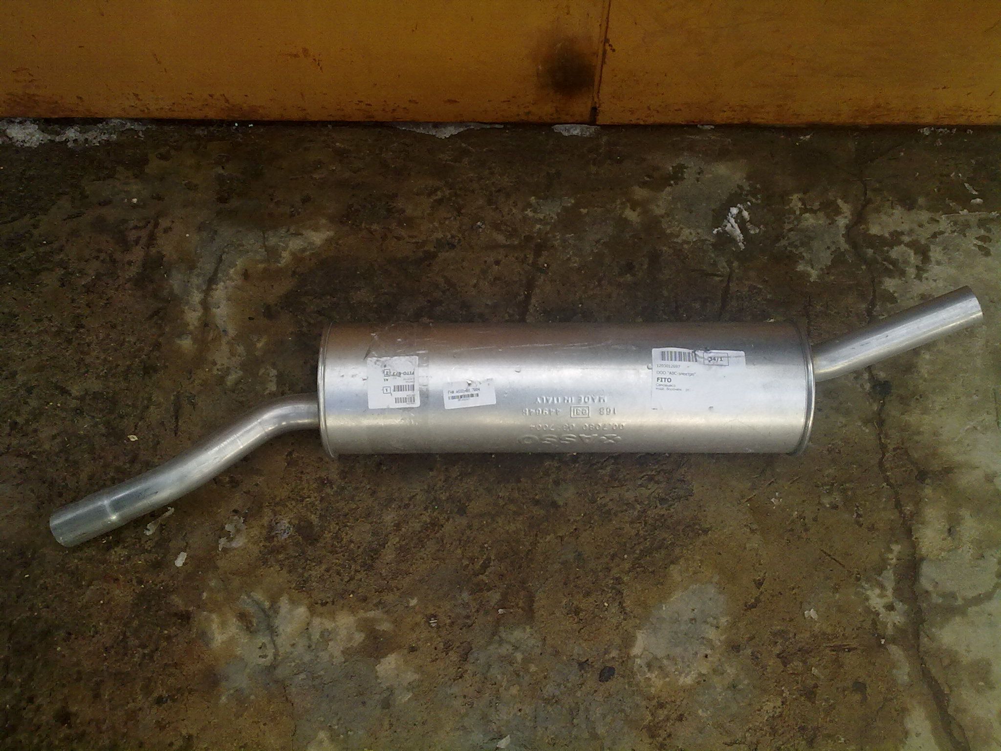

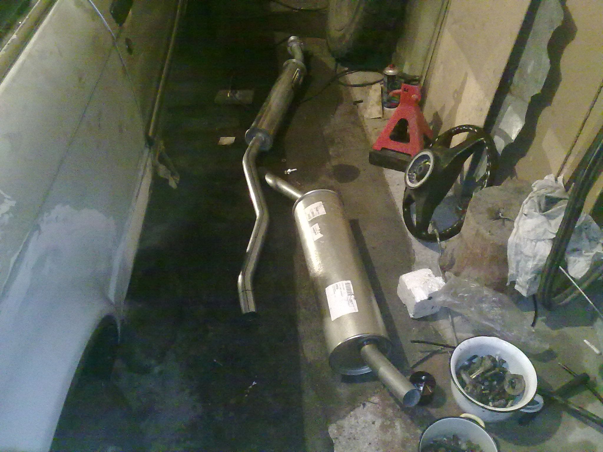

Глушитель

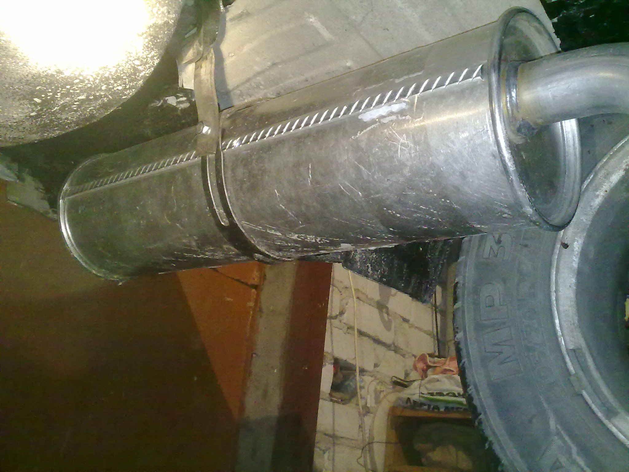

Забрал наконец . Хотел спортивный - а купил сток.  Асса)

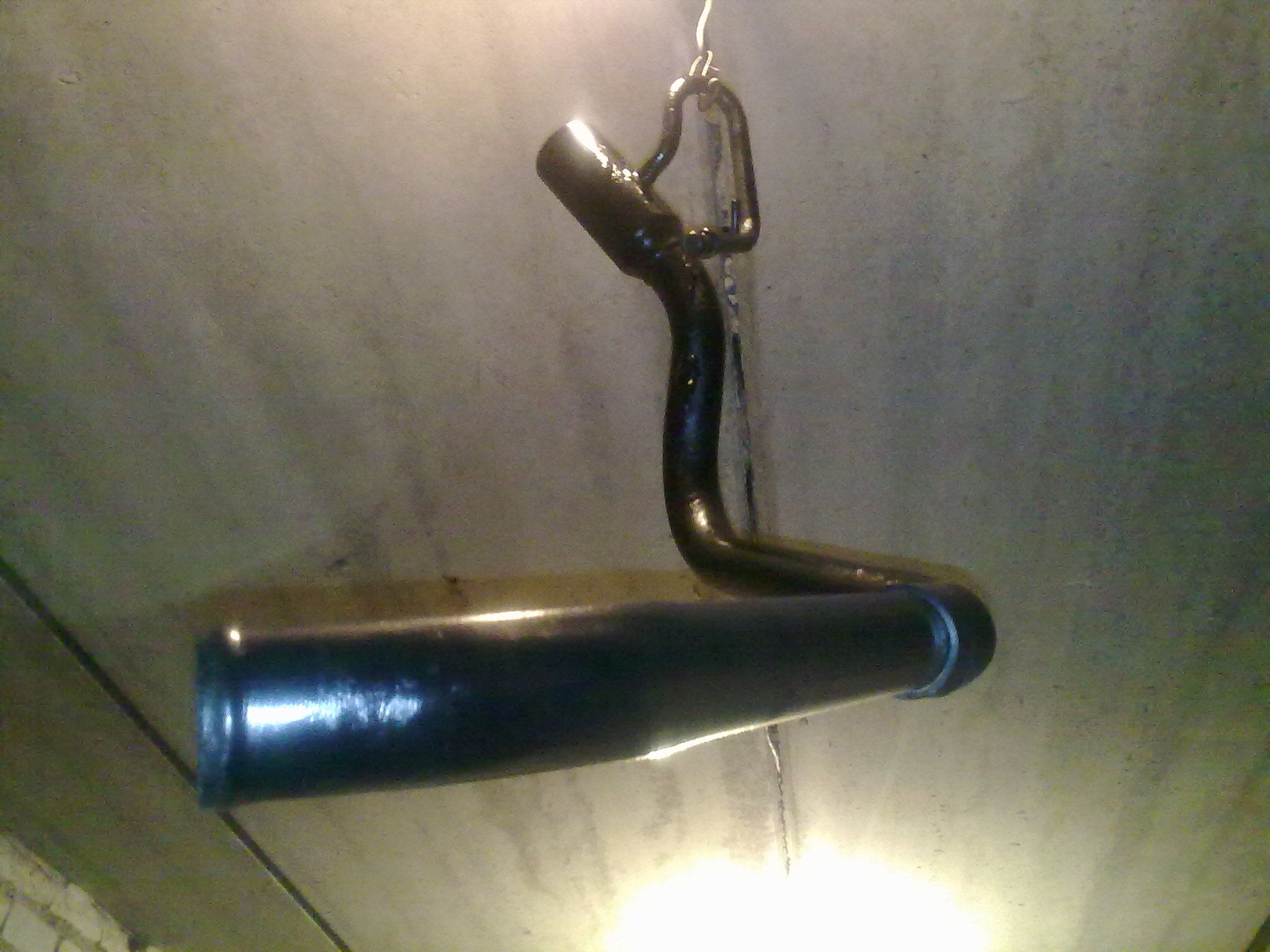

Фотография называется "В штанах"

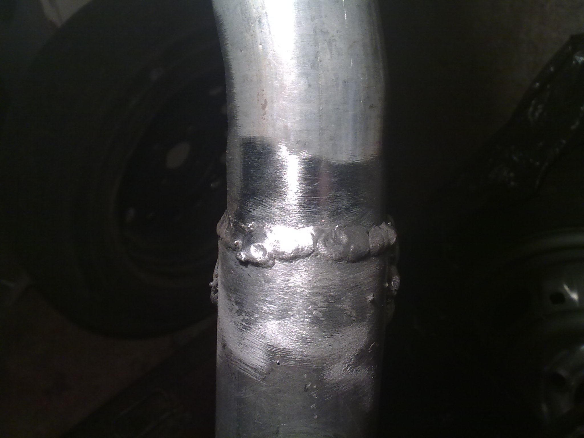

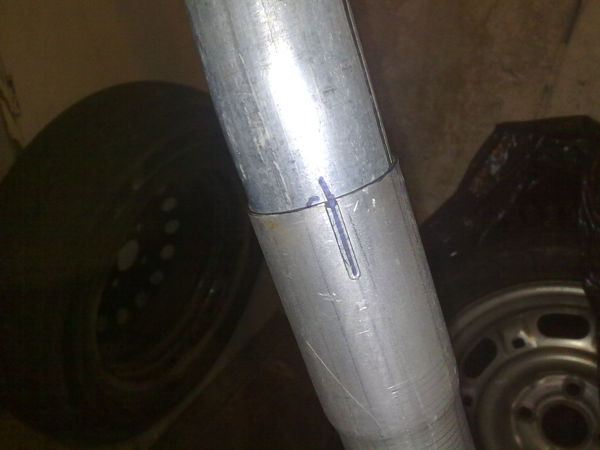

Собсна вот . Иерихонская труба, Но мы сейчас ее приглушим

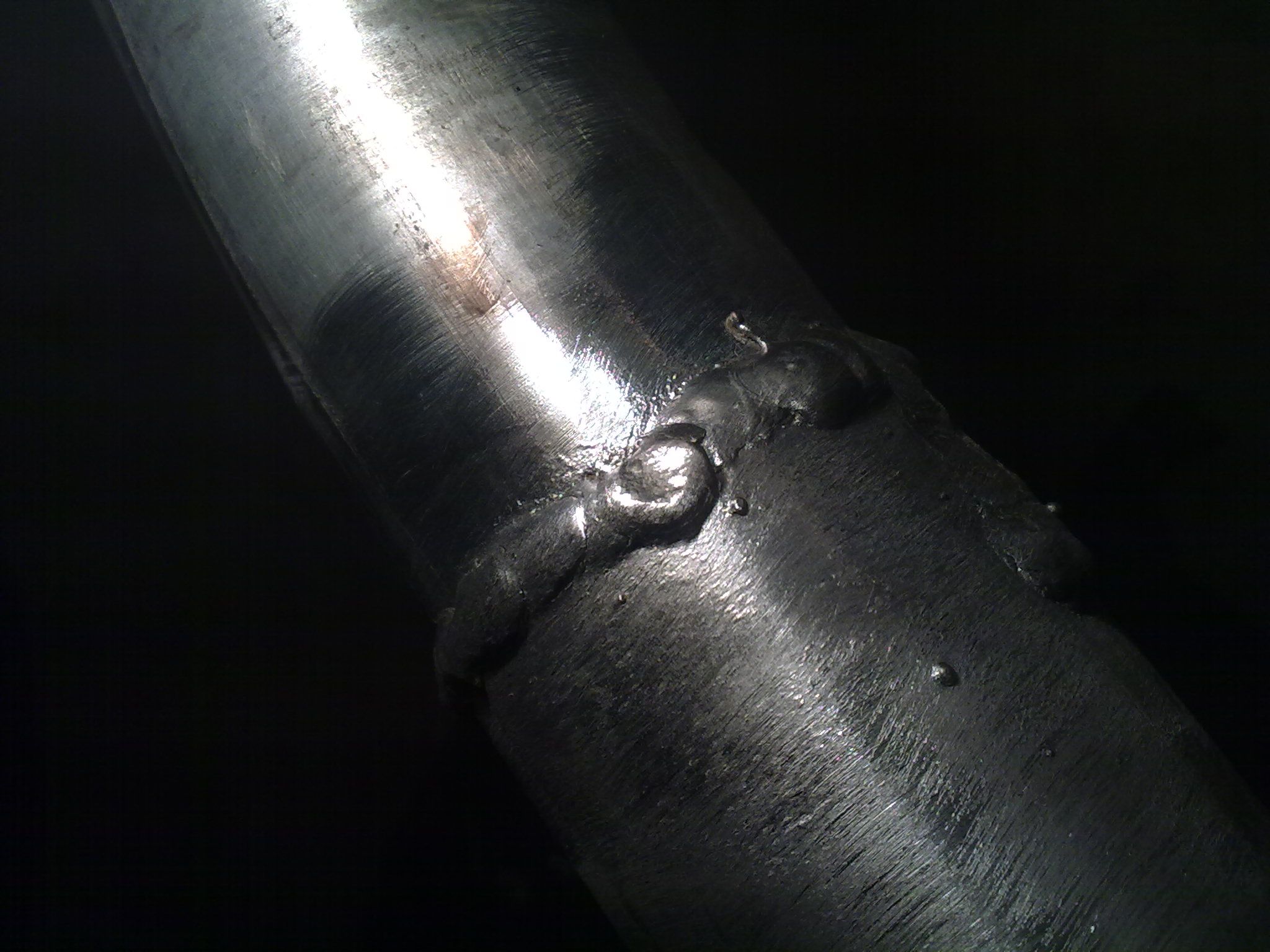

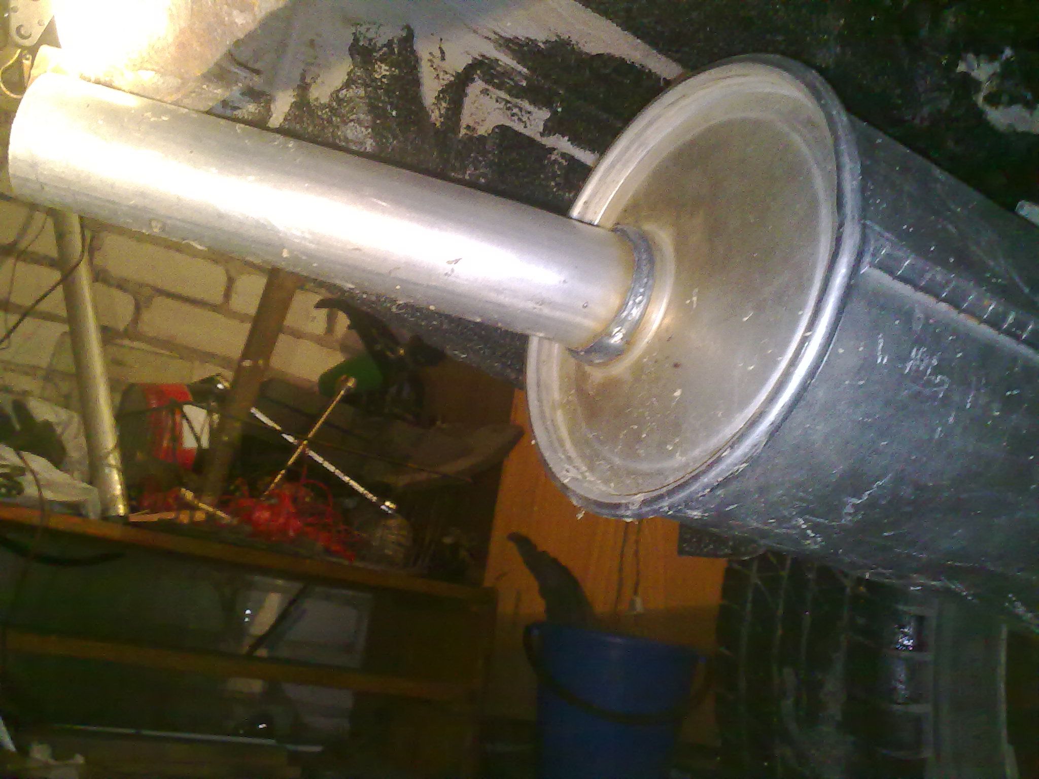

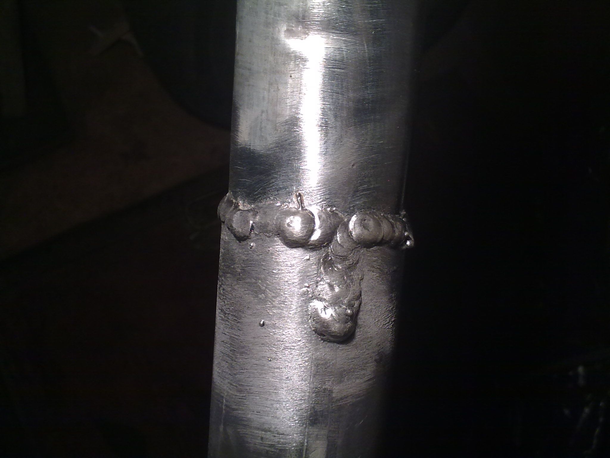

Размечаем. Свариваем.
Шовчик. Мог бы быть и получше....Зато герметично.
Готово!

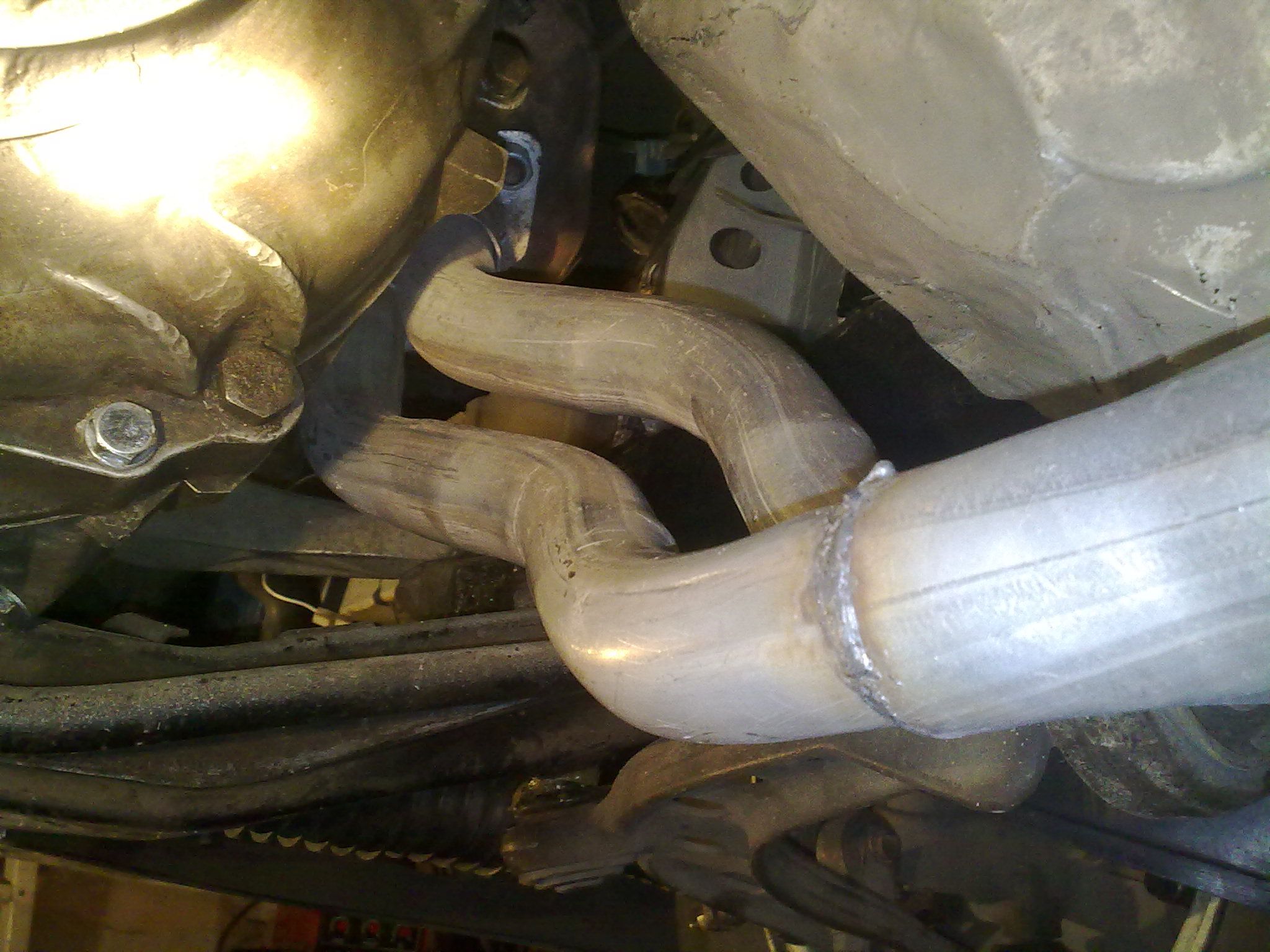

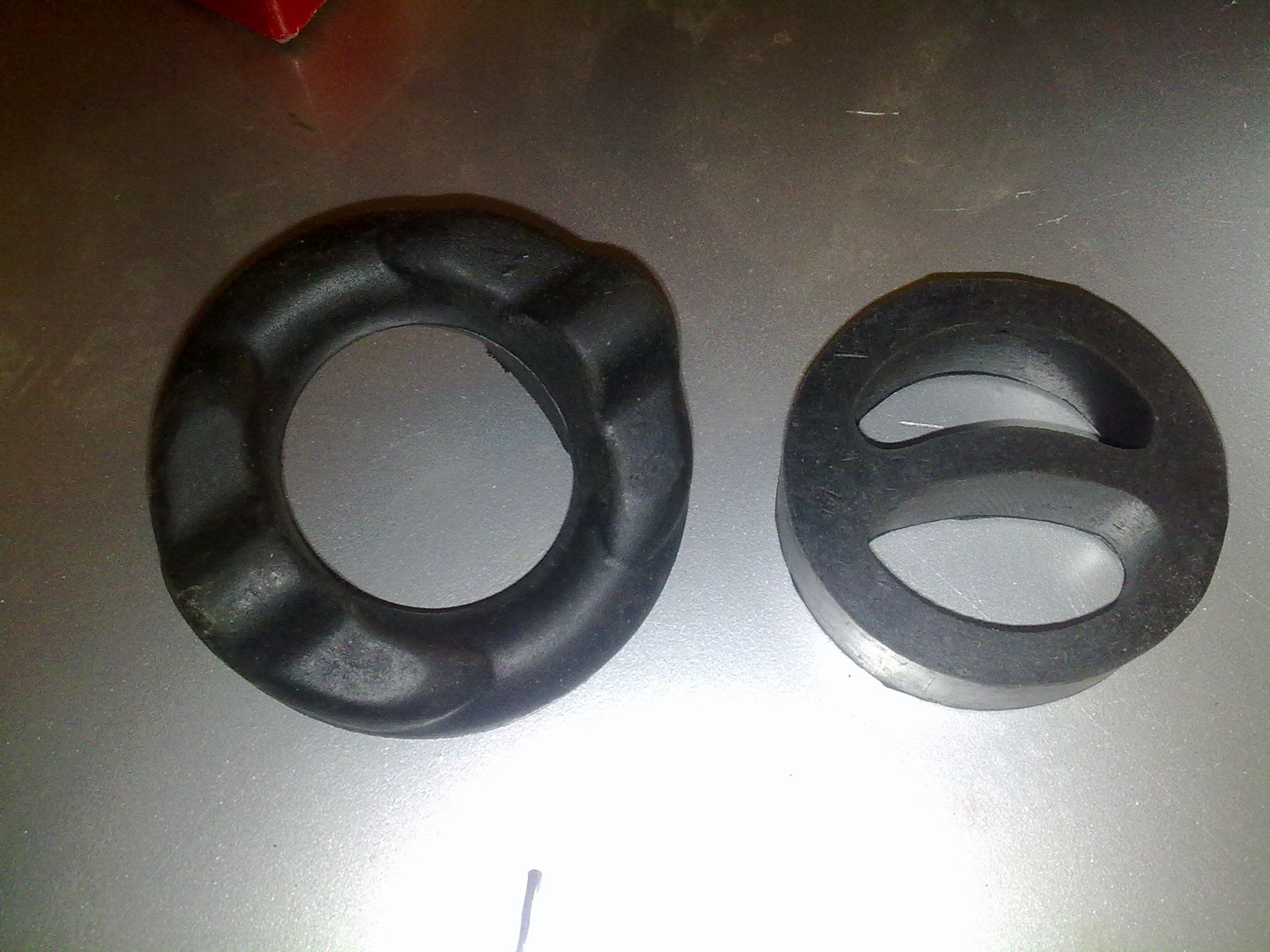

И новые резинки

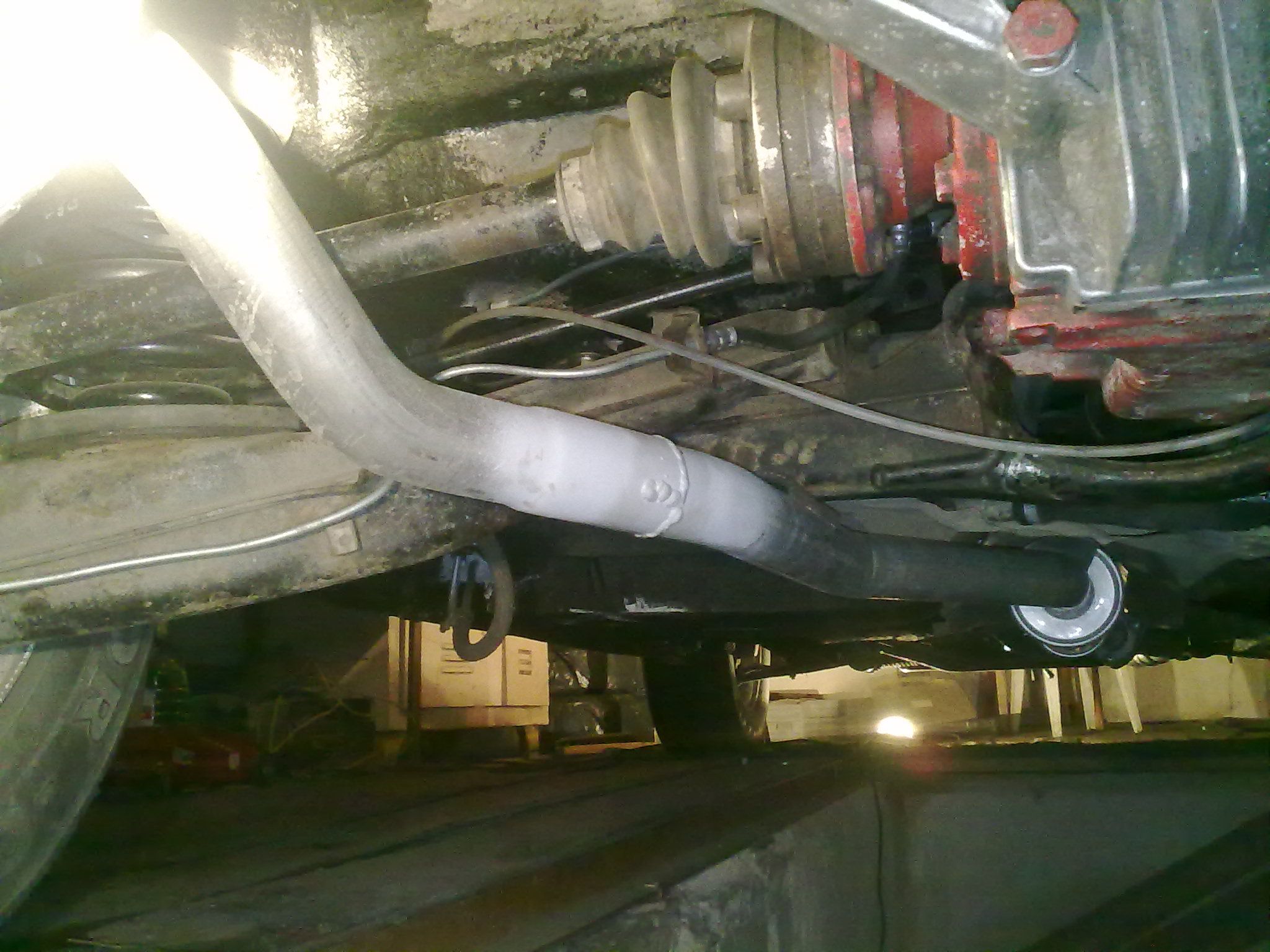

И ставим все на место.

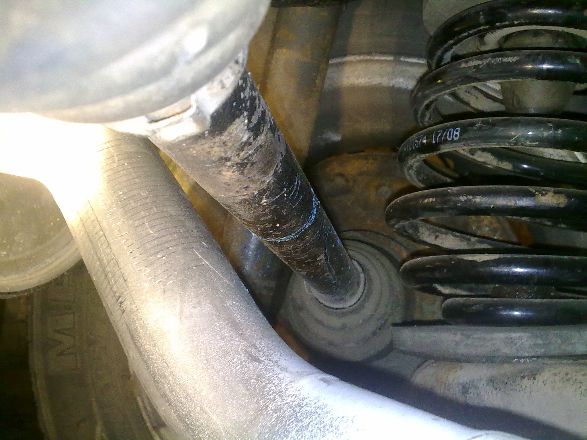

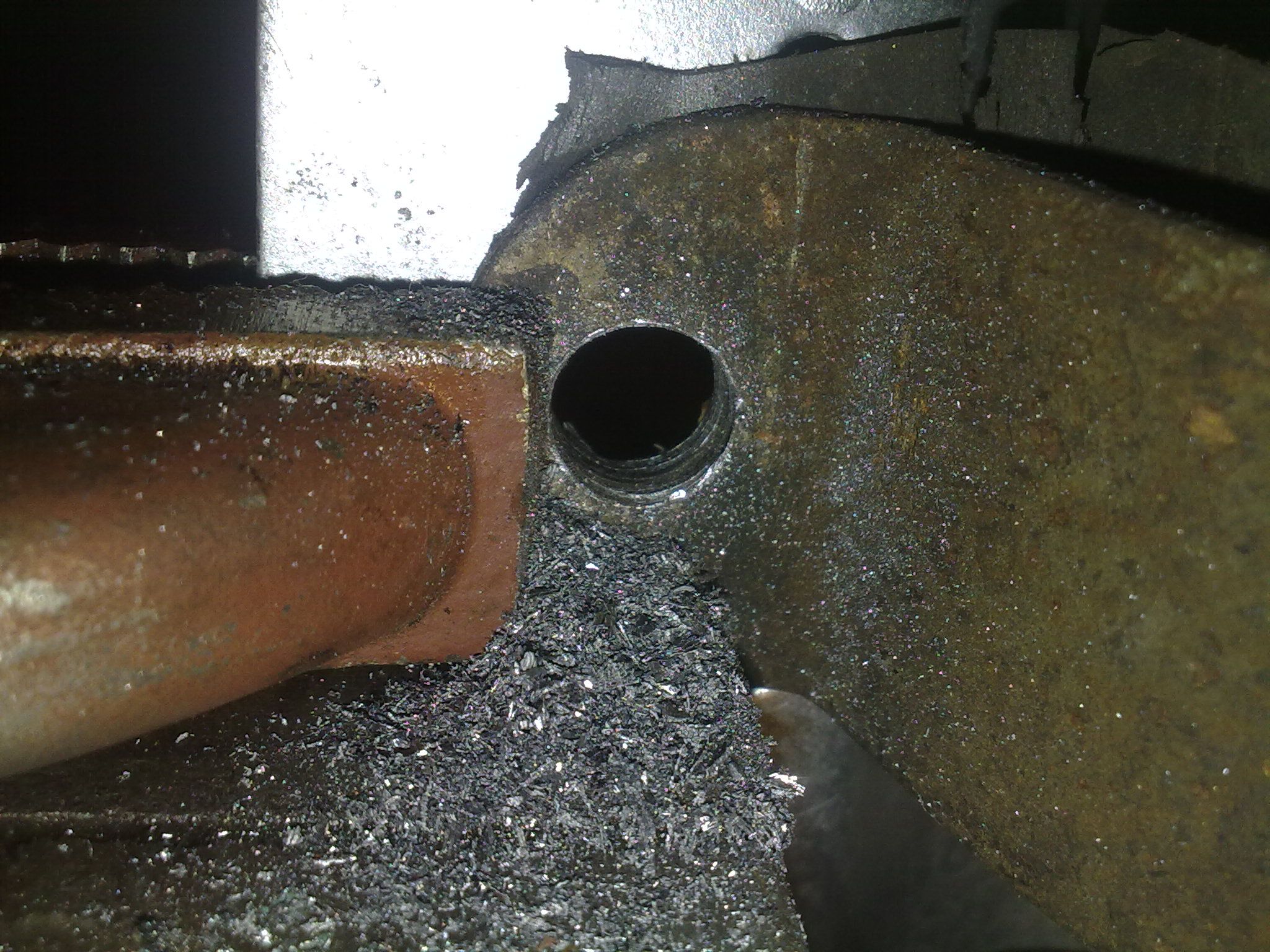

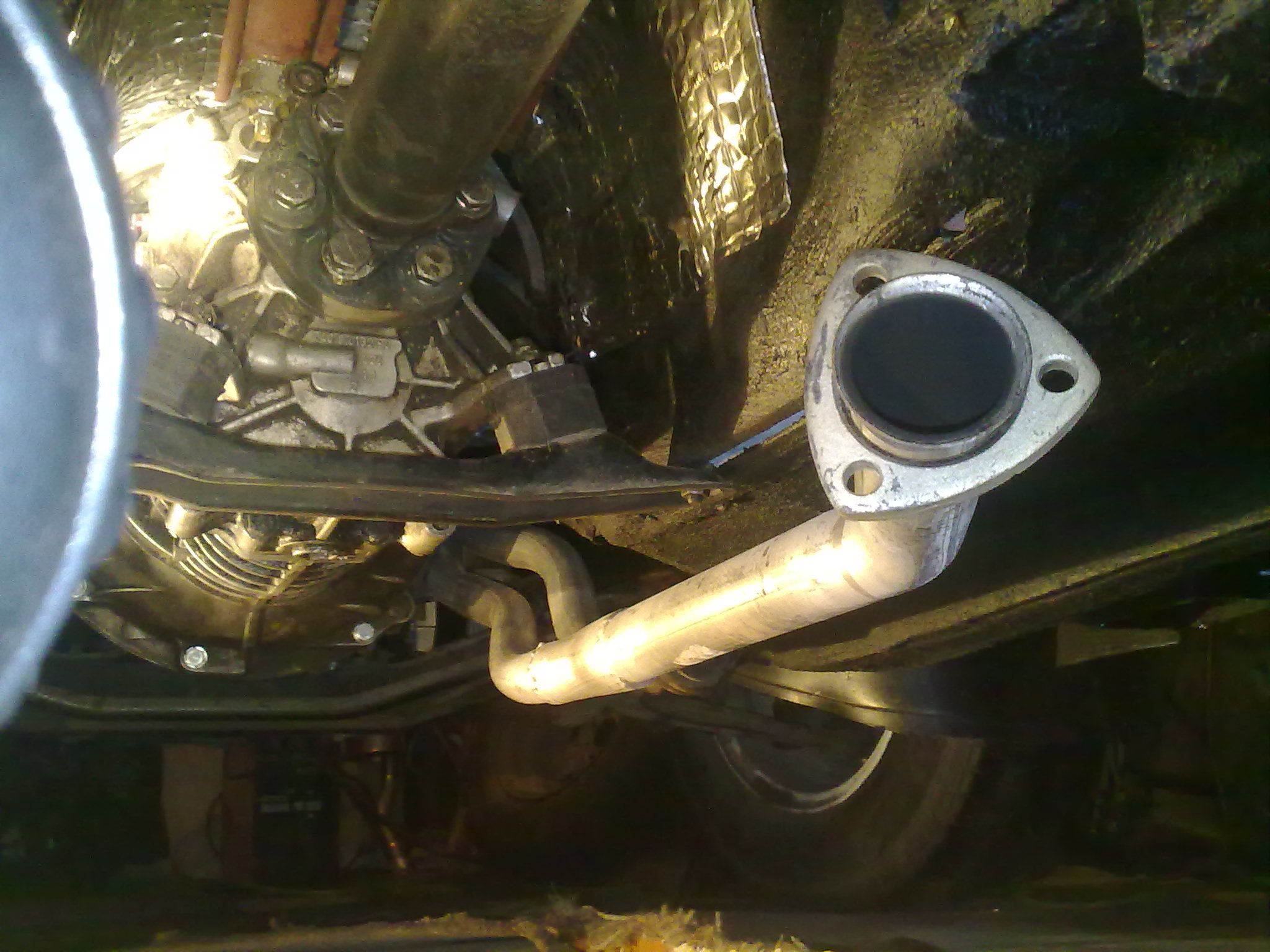

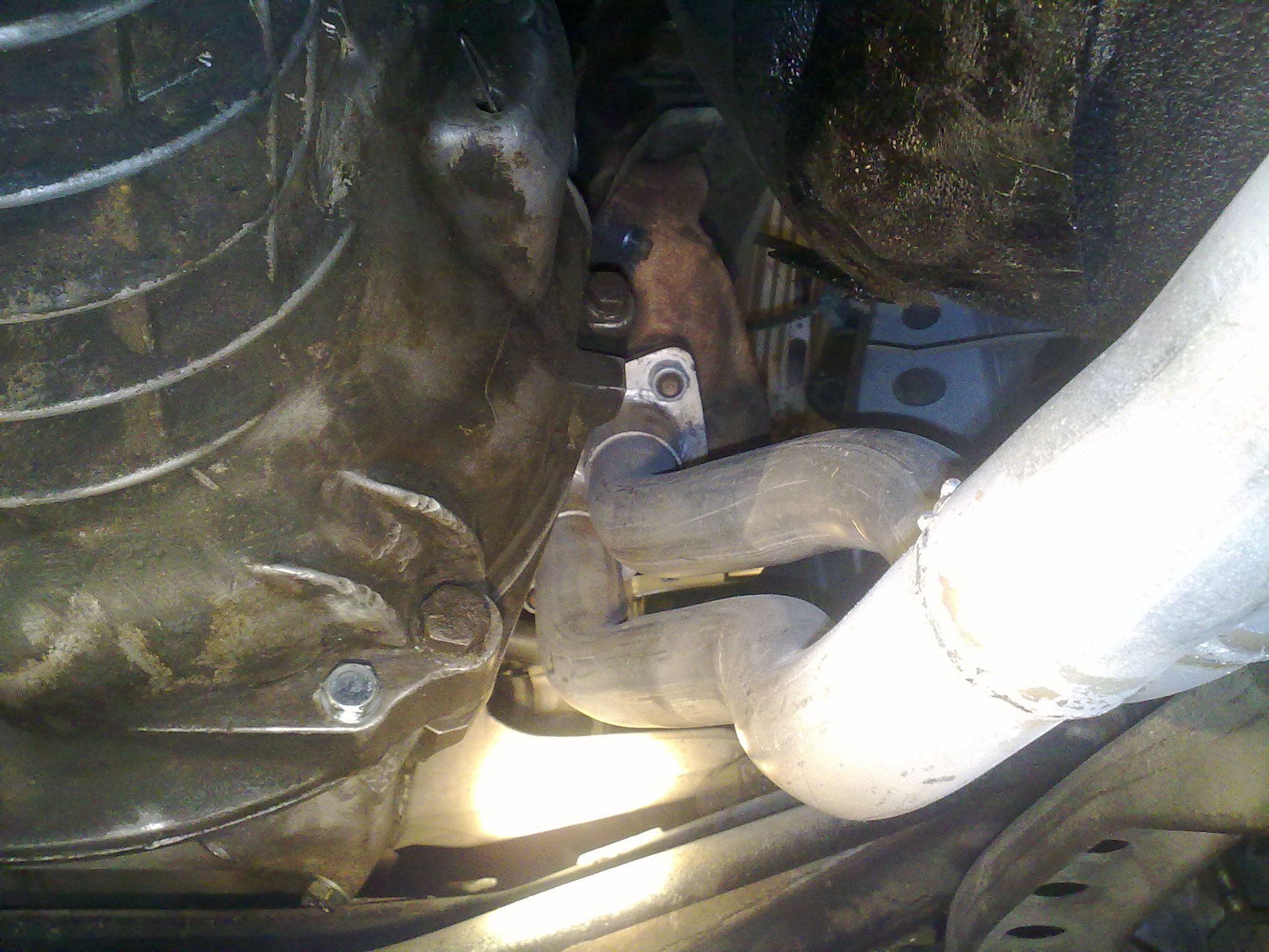

Кстати забыл сказать. Новые штаны што я купил , они же приемная трубка. Оказалась с дефектом. В месте соединения двух труб внутри было не доварено . Отверстие размером примерно с фасоль. И заметил я ее только после того как собрал весь глушитель. Пришлось заваривать это отверстие прямо на машине из ямы. Теперь все в порядке.
Тут видно расстояние между трубой и приводом. Если поднять машину полностью то привод слегка касается трубы. В движении это будет возможно только в случае отрыва задних колес от земли. Что бывает у меня не часто , я надеюсь.
Теперь у меня собран полностью новый выхлоп. Что здорово. Потому что его раньше не было и резонатор отсутствовал и глушитель был весь в дырках. Но честно сказать я ожидал что будет тише. Все равно как то громковато. Новый выхлоп дал какой то странный звук. То ли с волгой он перекликается то ли с танком. Когда сидишь в машине слышыться гул. Ощущение будто ты под машиной идет поезд. Странный гул. Потом как то раз заезжала ко мне мама в гараж, привезла хлама. Походила , посмотрела. Сказала танк получился) Я не упустил возможности продемонстрировать новый выхлоп) Мама сказала -"Она стала злее заводиться")
Я спрашиваю - А как это?
Она отвечает - Стала рычать))))
Собсна потом это и друг подтвердил что , звук стал злее и мощнее. Сам не пойму почему, но эффект такой реально появился. М10 V8 . Потом сделаю видео.
