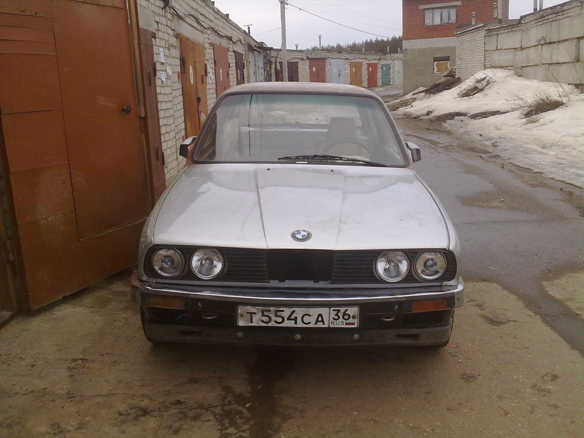

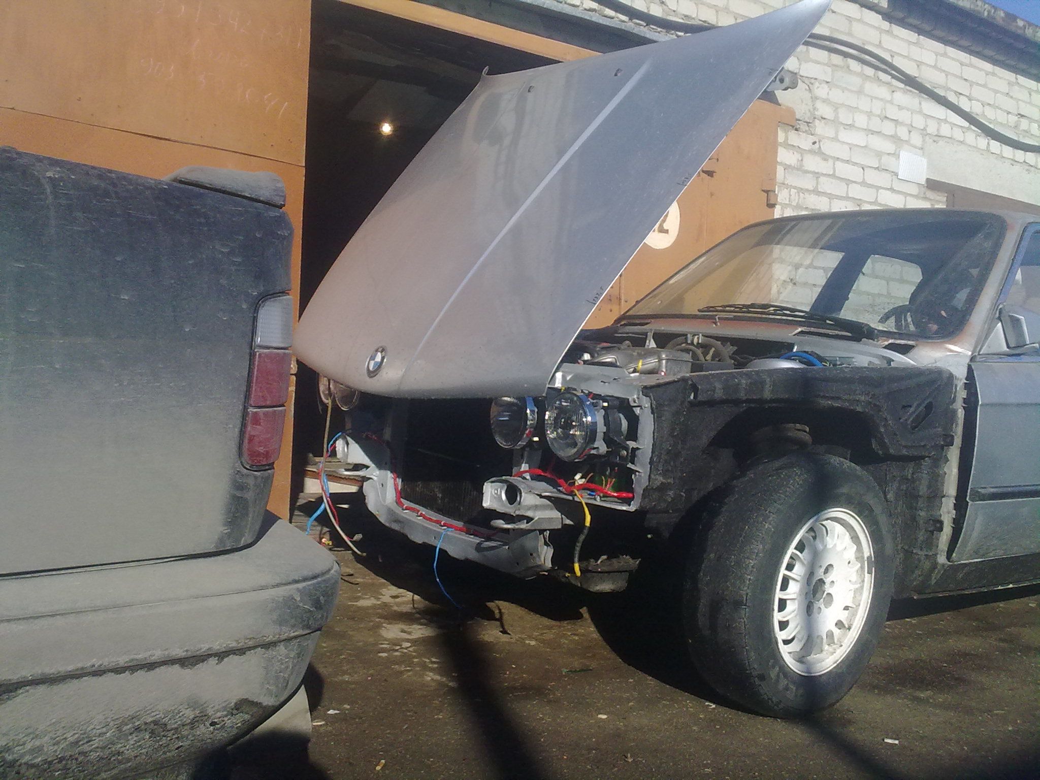

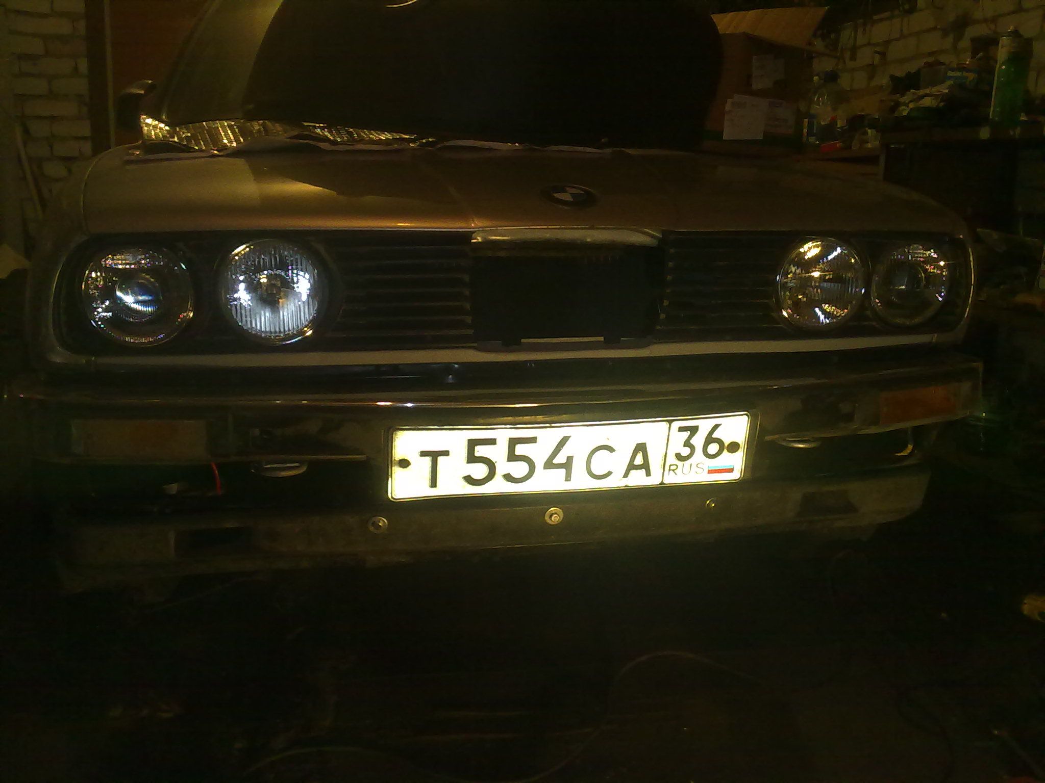

Продолжаю свой борт журнал он-лайн)
Утренние тесты.
Скрытое Вложение

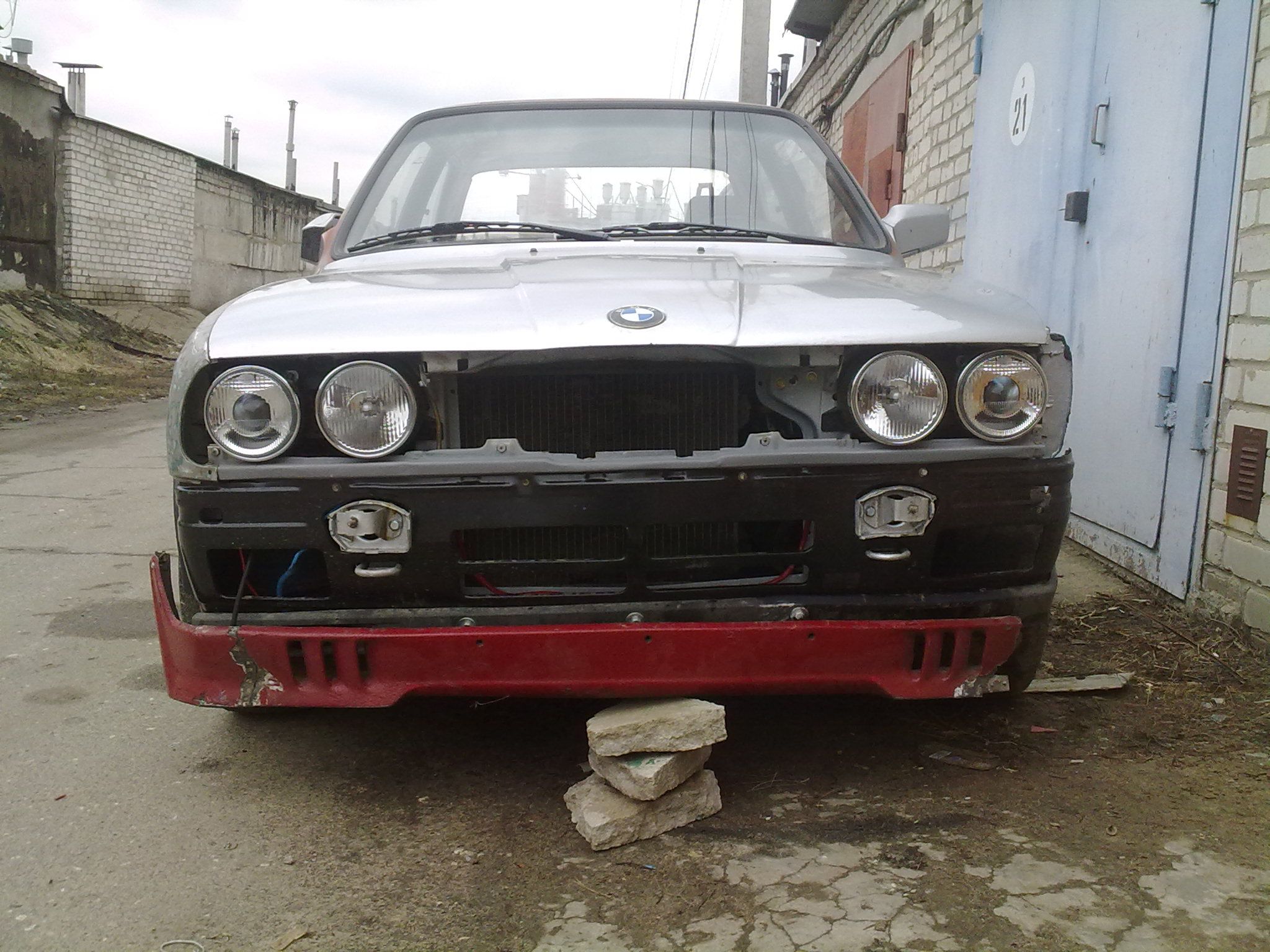

Мой игрушечный м10 :)

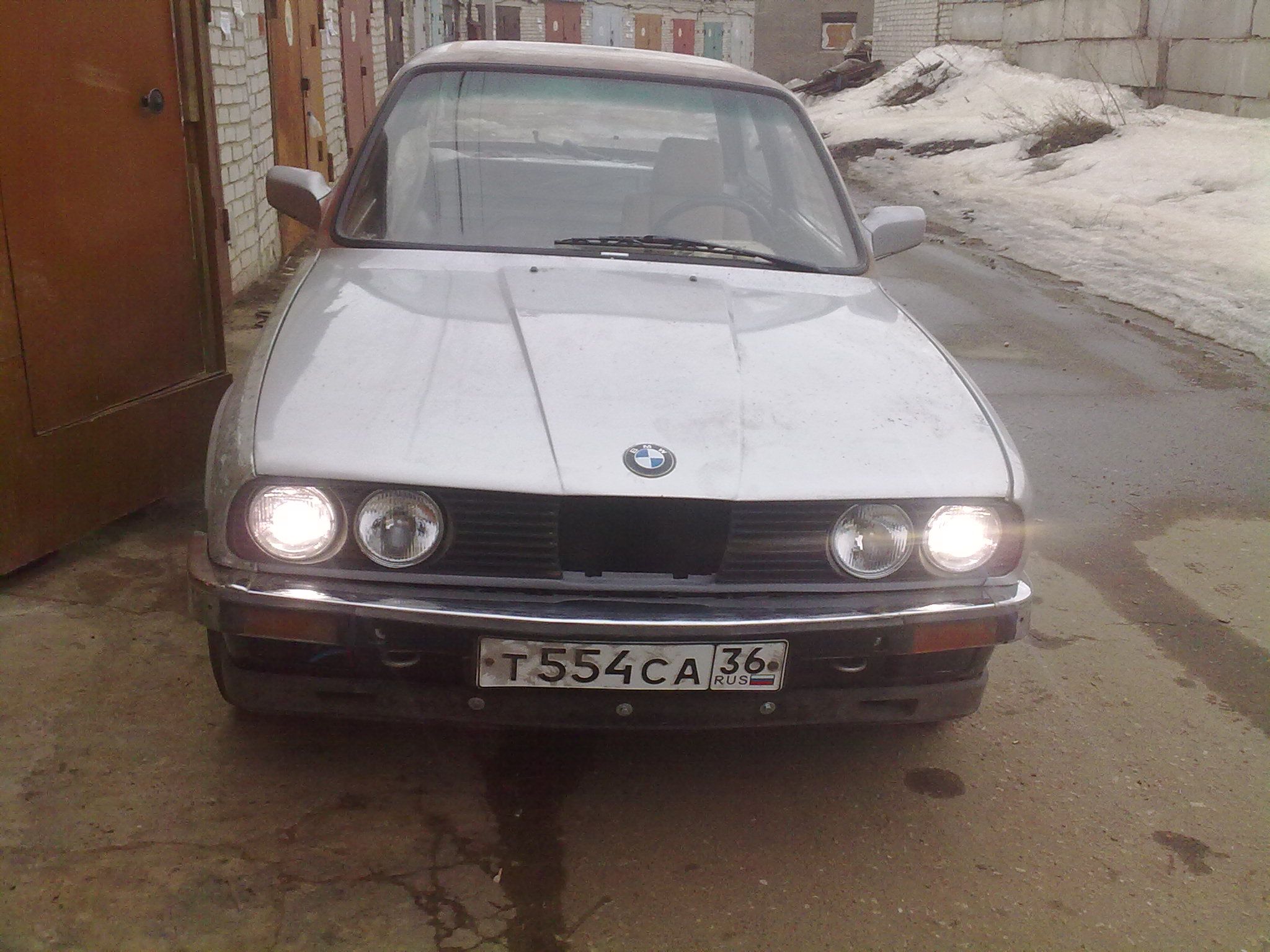

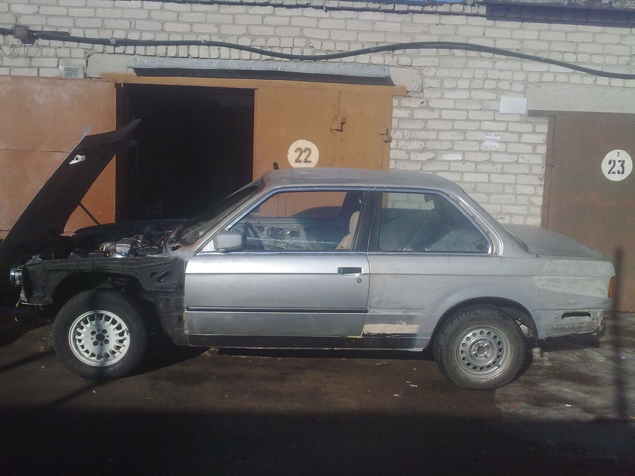

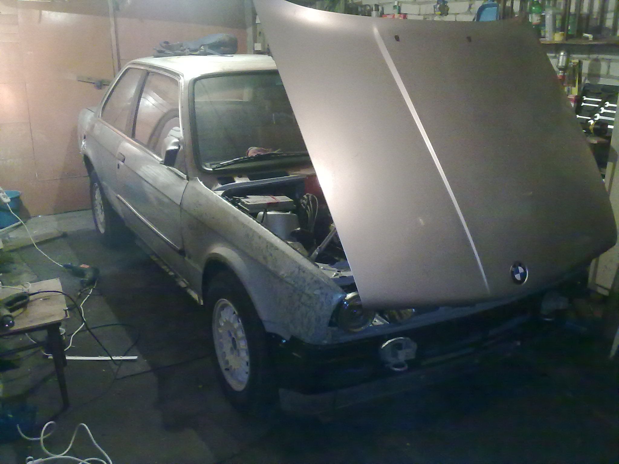

Зазоры
Тут она похожа на машину второго перехода
Просто накинуто все сверху, ничего не прикручено.
Зазоры капота и и крыла тоже не регулировал, крыло просто накинуто.

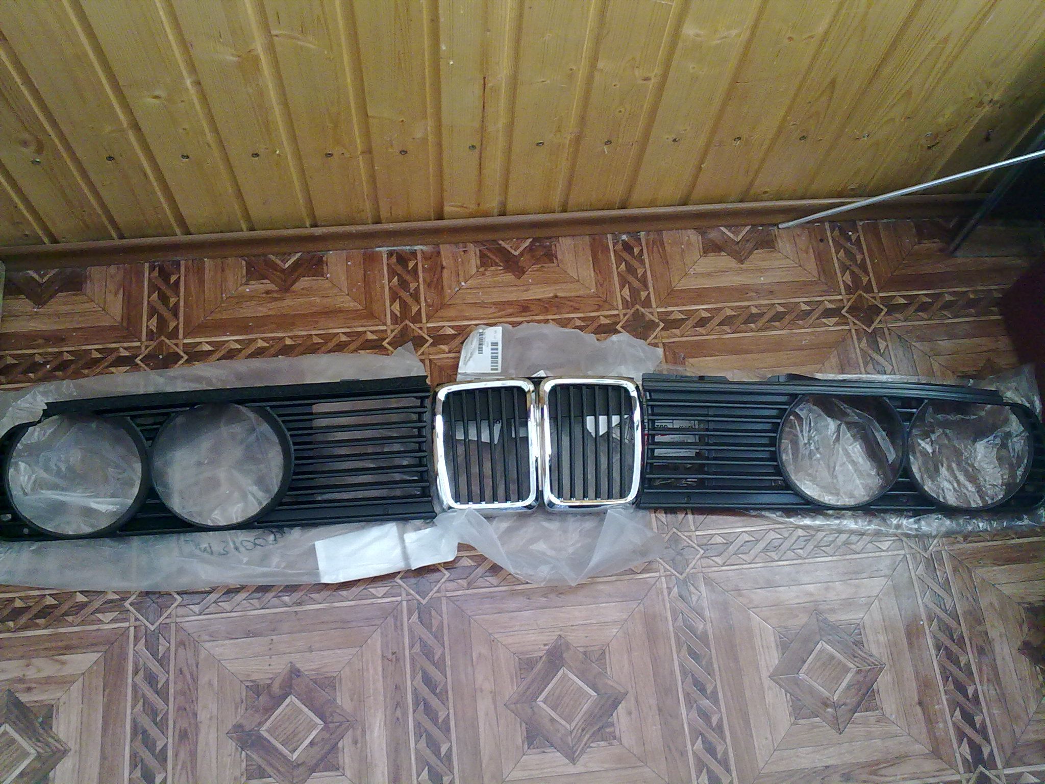

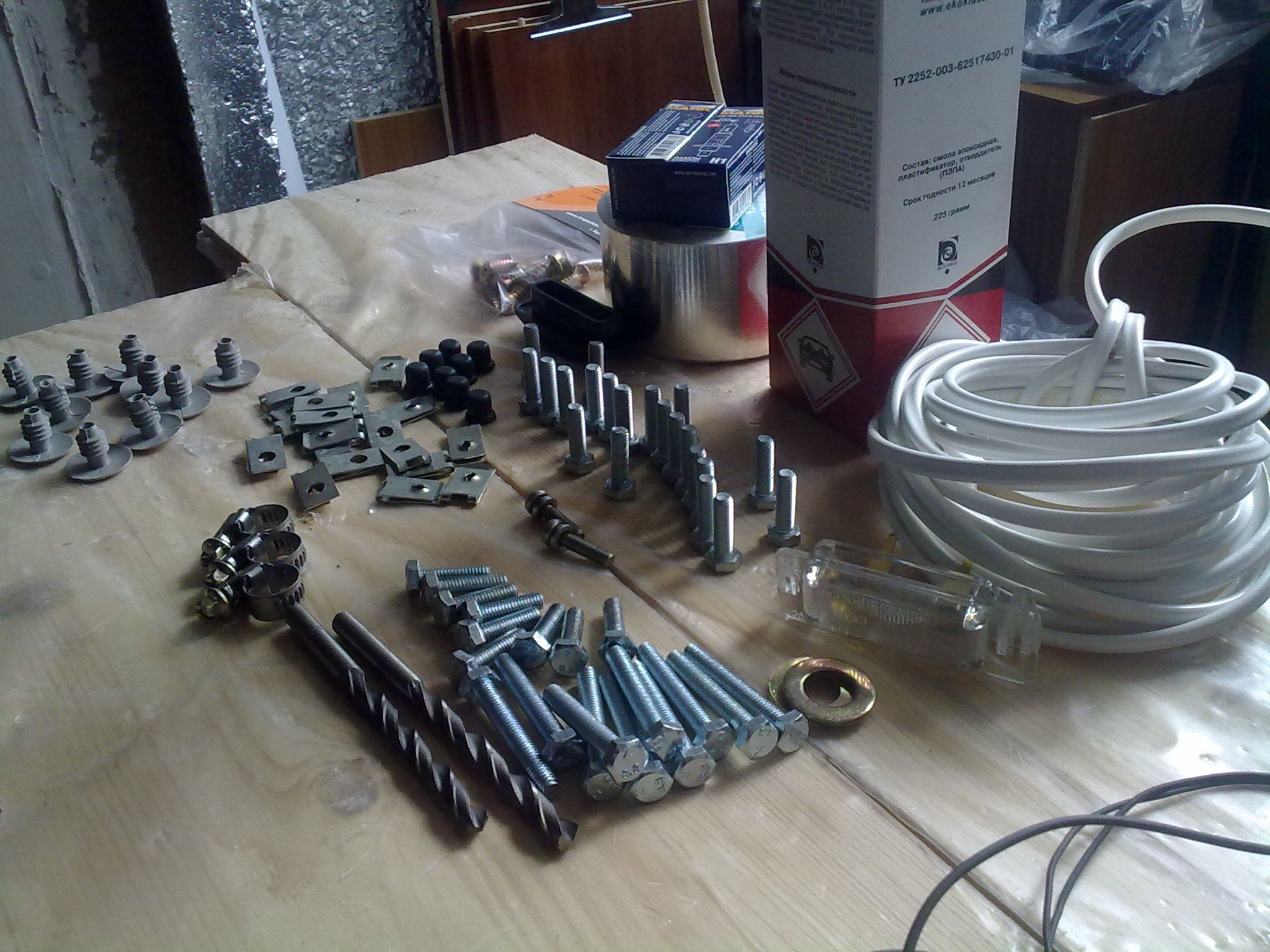

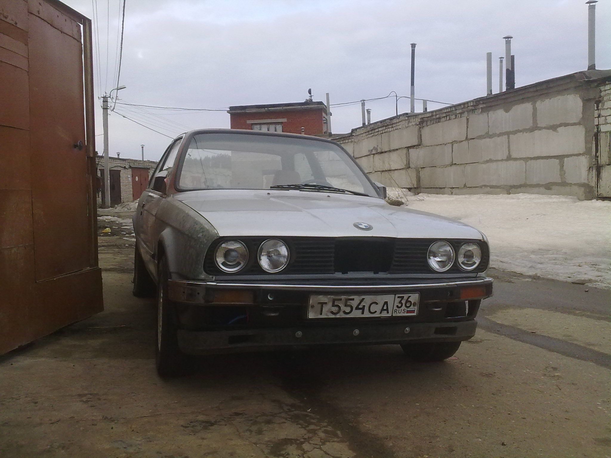

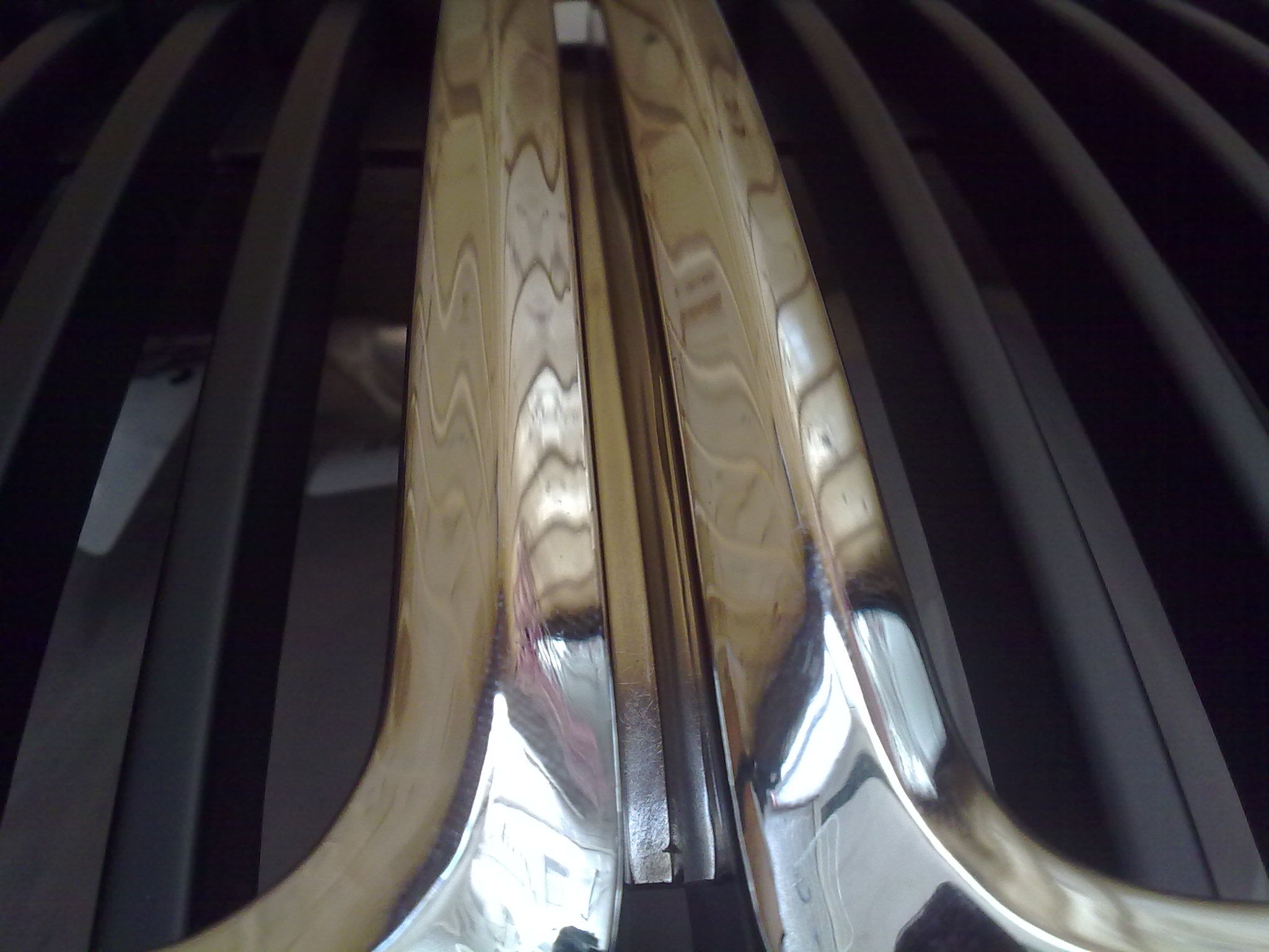

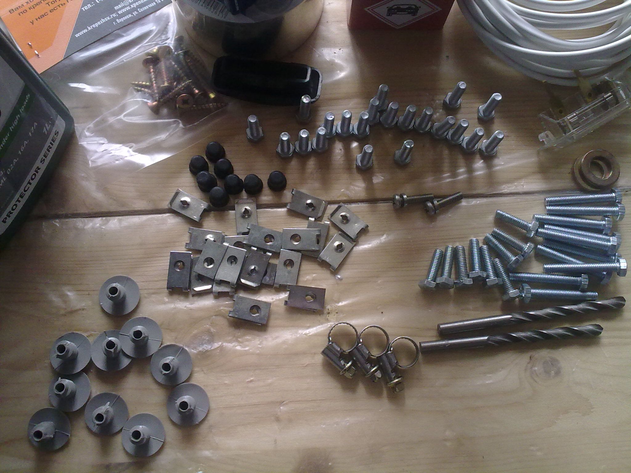

И еще немного покупок

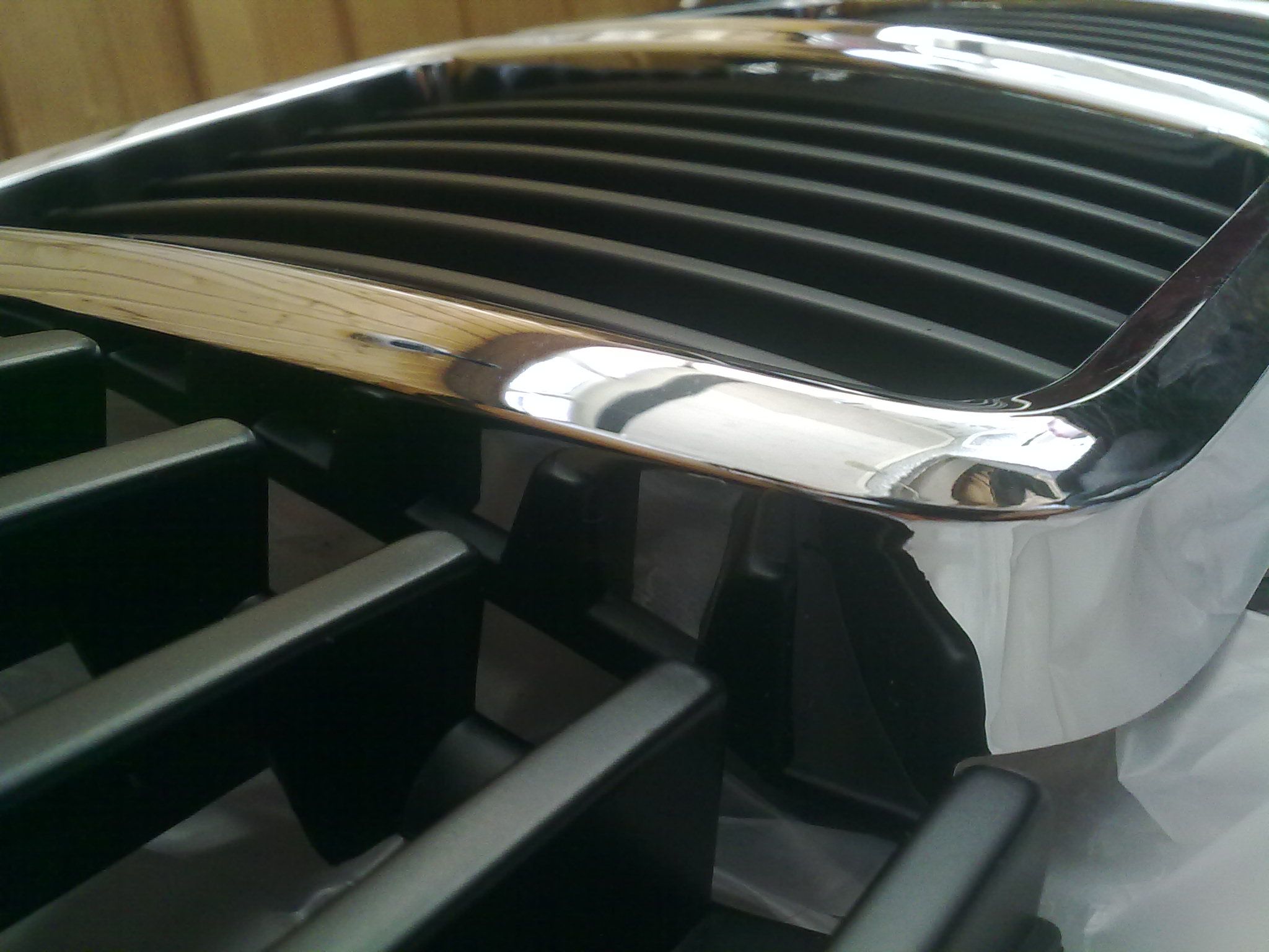

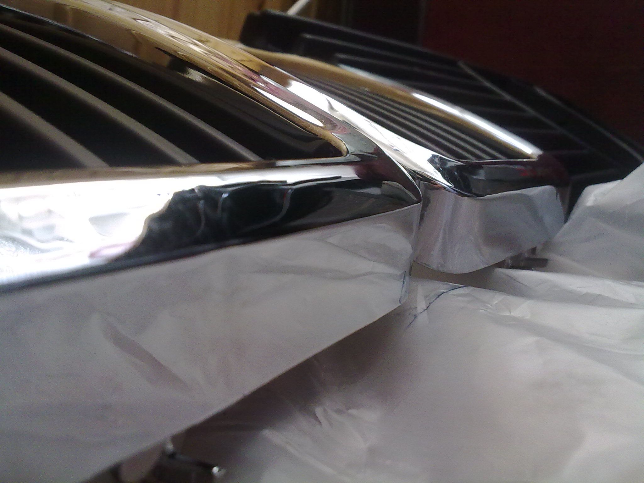

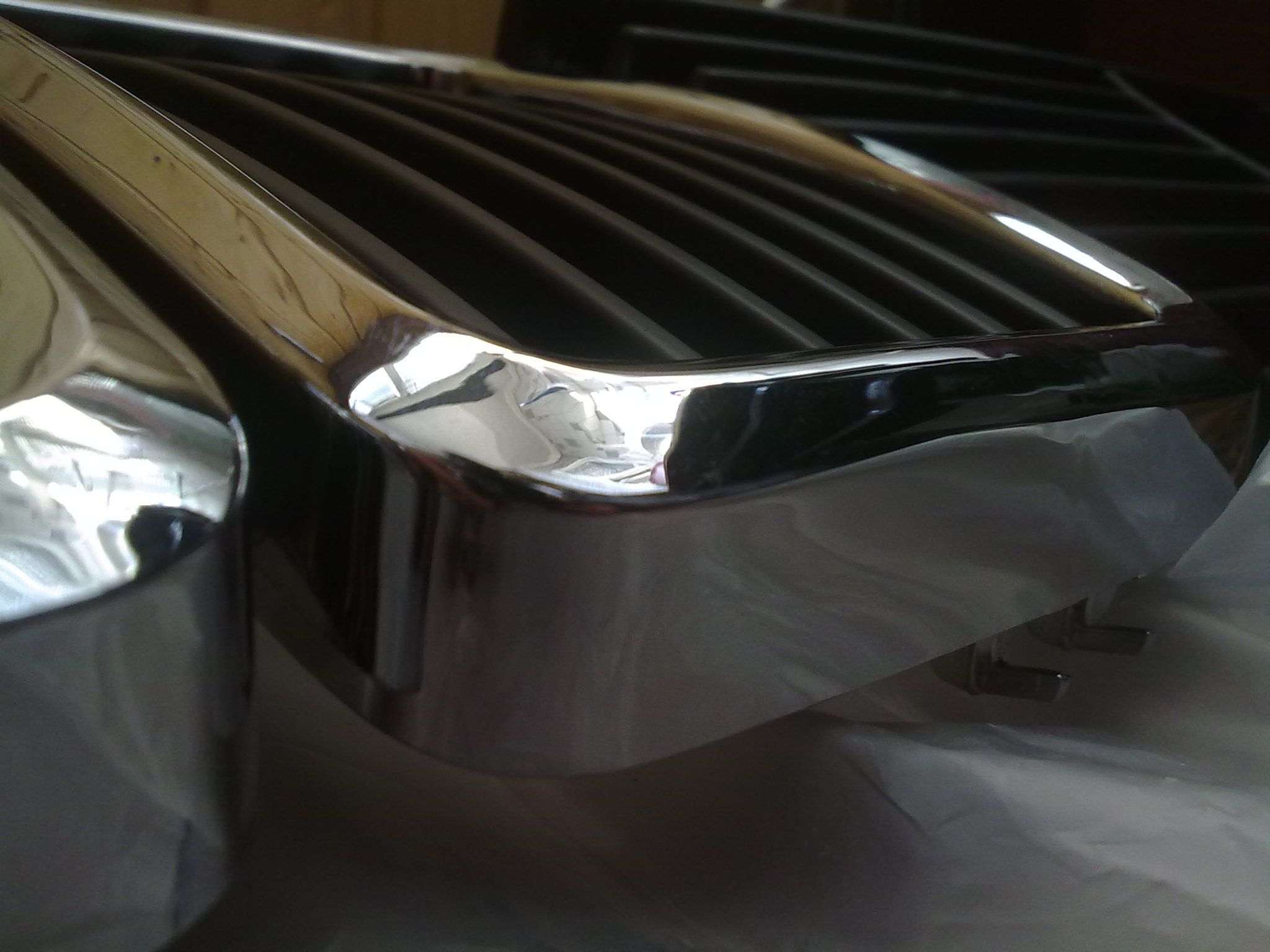

Ноздри мне немного понравились , и я увлекся.)
Да будет типо хром!)
И всячины мешочек

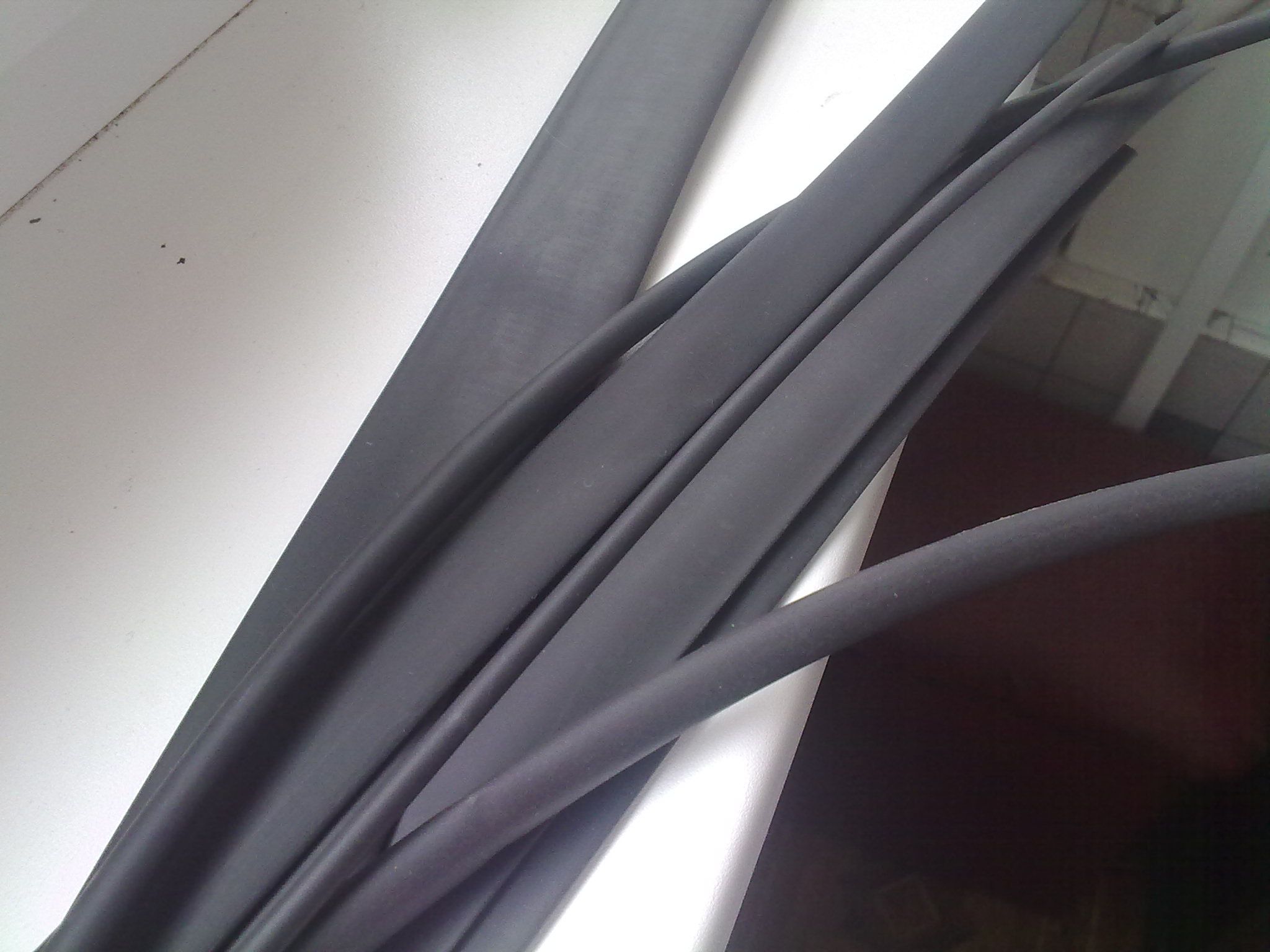

А так же термоусадочные трубки. Будем прокладывать нормально проводку и сигнализацию и фары подключать.

« Ответ #801 : 04 Апреля 2012, 08:03:43 »
Ноздри оригинал? сколько денег отдал?
  • Сообщений: 3073
  • Репутация +297/-22
« Ответ #802 : 04 Апреля 2012, 12:11:18 »
Не оригинал , аналог мейд ин джермани. 350р.
Где брал? Дай номерок по каталогу.
  • Сообщений: 3073
« Ответ #805 : 04 Апреля 2012, 22:32:29 »
а эпоксидный клей для чего? ???
На всякий случай. Давно еще его искал , а тут попался случайно и купил.
В экзисте . 0620510  EQuipart
зы имхо ноздри реально хорошего качества даже при взгляде в живую.

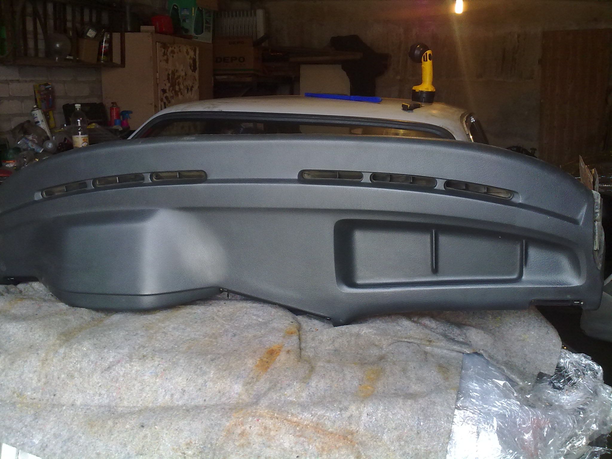

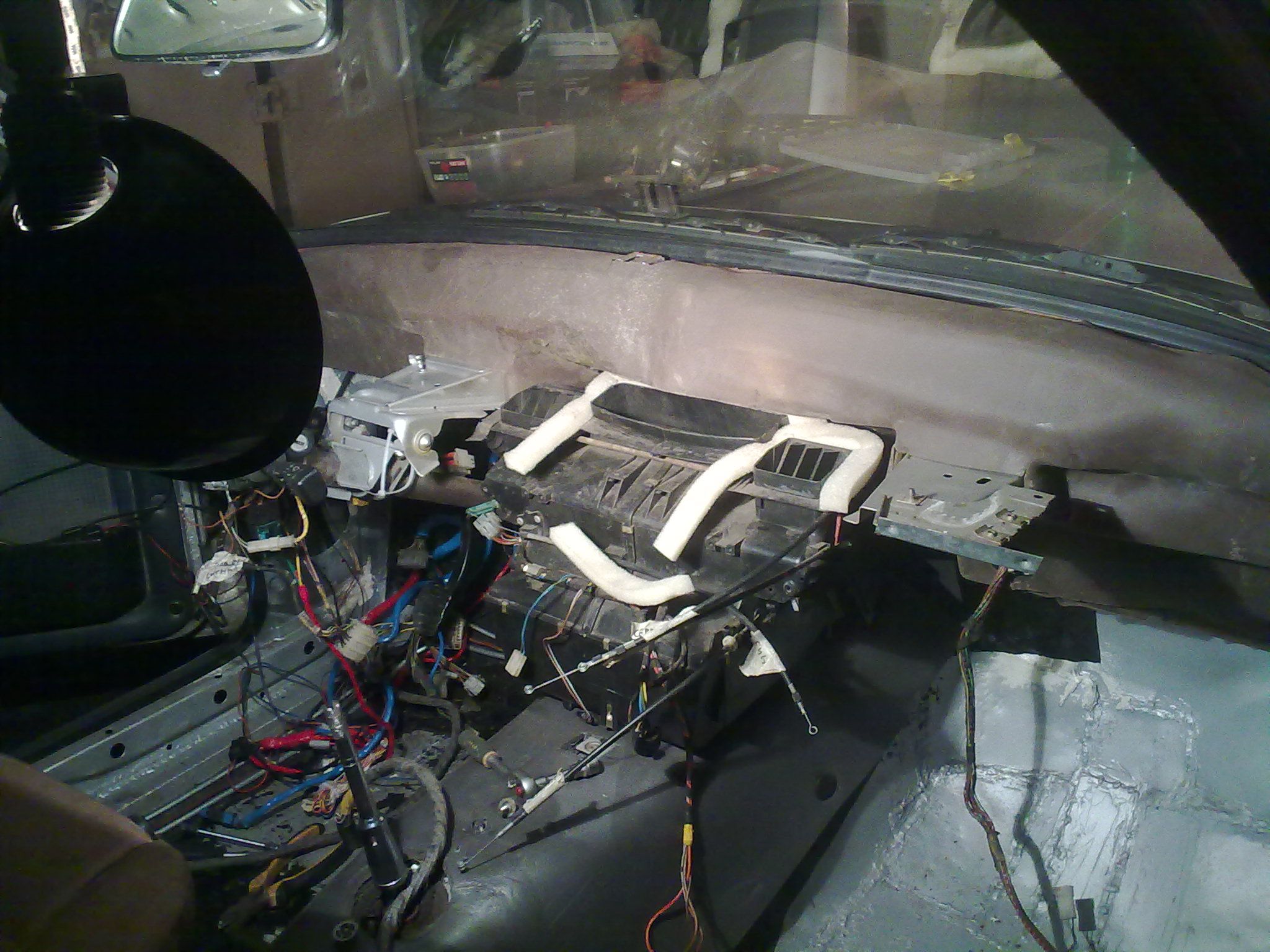

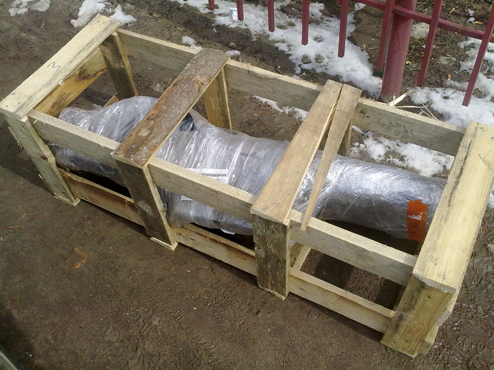

Соклубник Макс (Maxx) любезно прислал мне торпеду в идеальном состоянии. Моя вся была в трещинах. За что ему конечно же респект , спасиб те бро!
Правда доставка вышла почему то в 70% стоимости торпеды . Ну да ладно , зато вид новой торпеды доставил.))
Вот такой вот гробик с мумией внтури) Который никак не хотел помещаться в 36 купешный кузов.
Скрытое Вложение

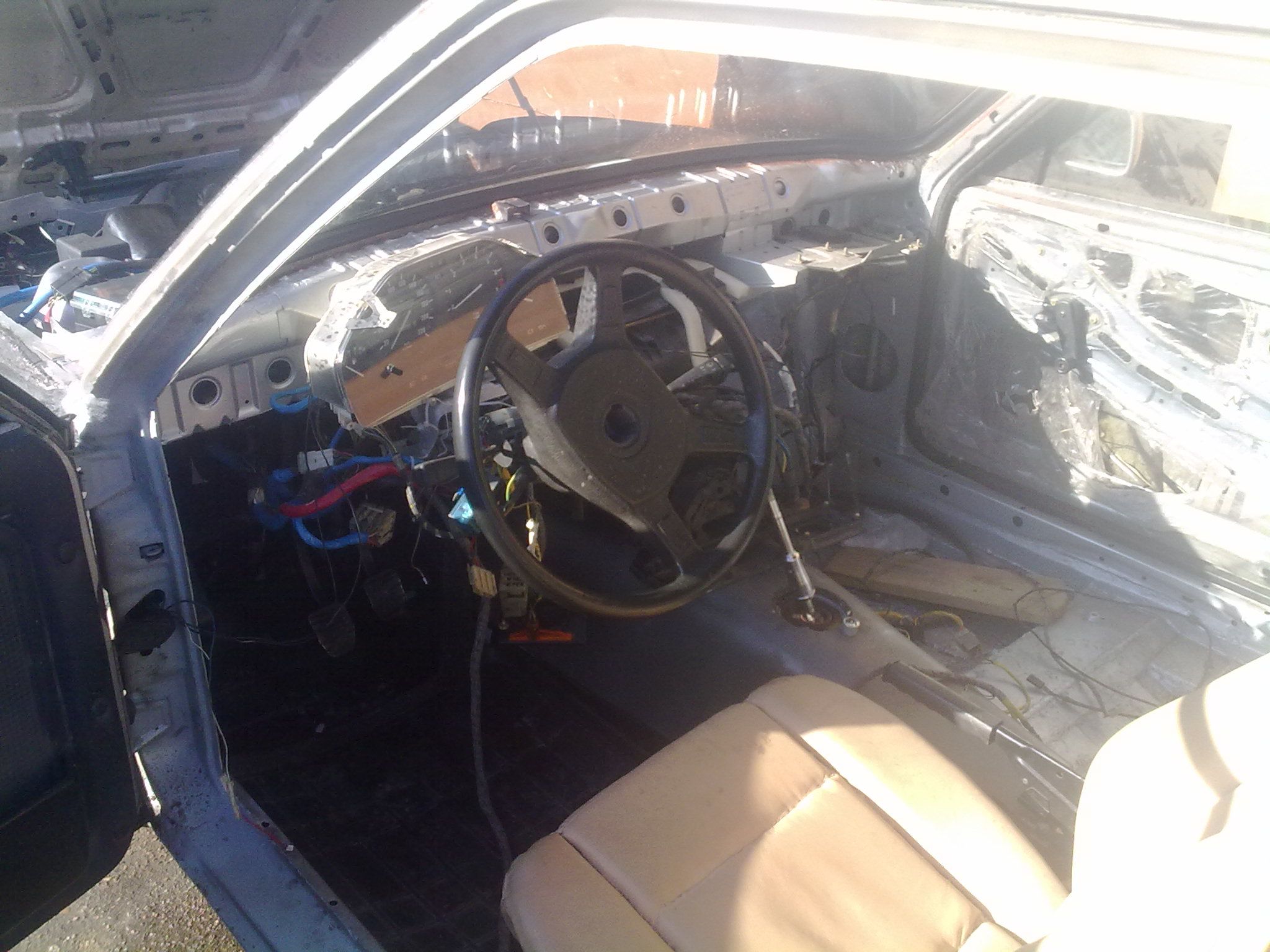

А потому уже вскрытие мумии показало )

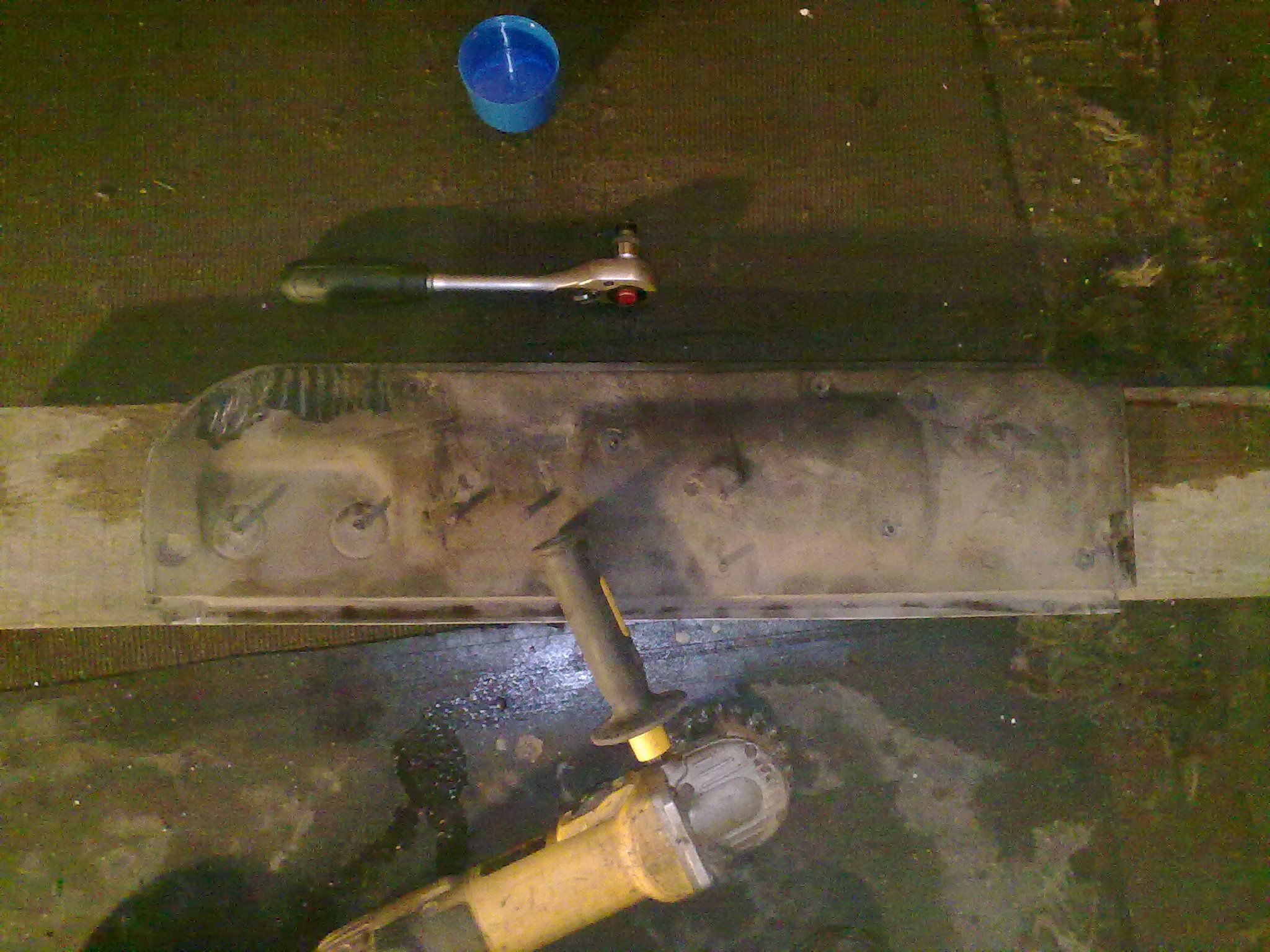

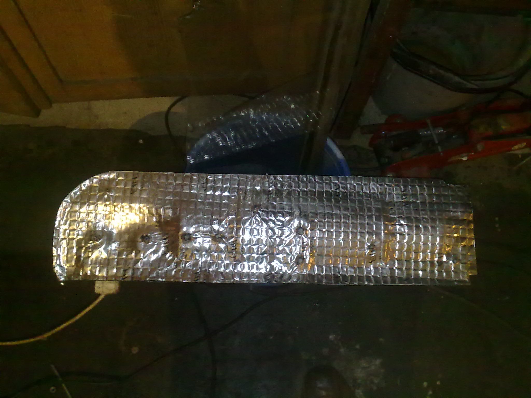

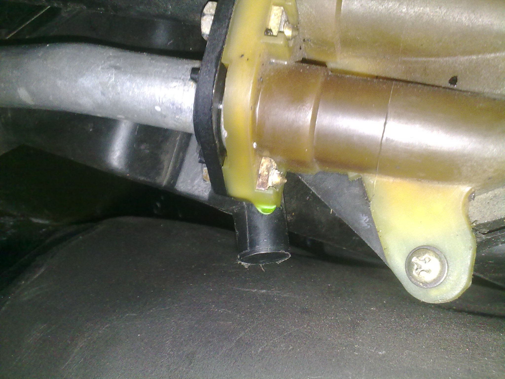

А вот так выглядела подтекающая печка . Проблему я уже устранил.

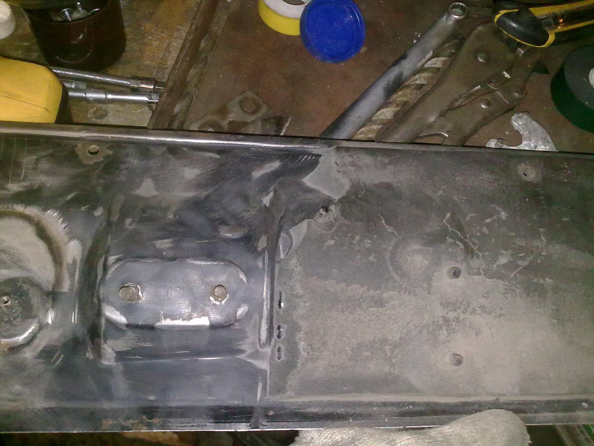

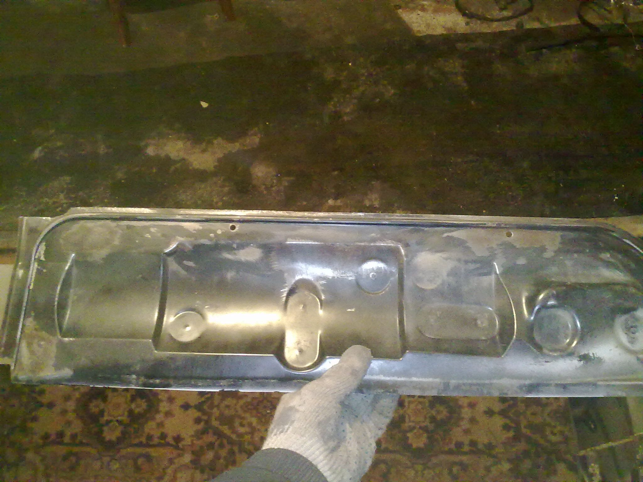

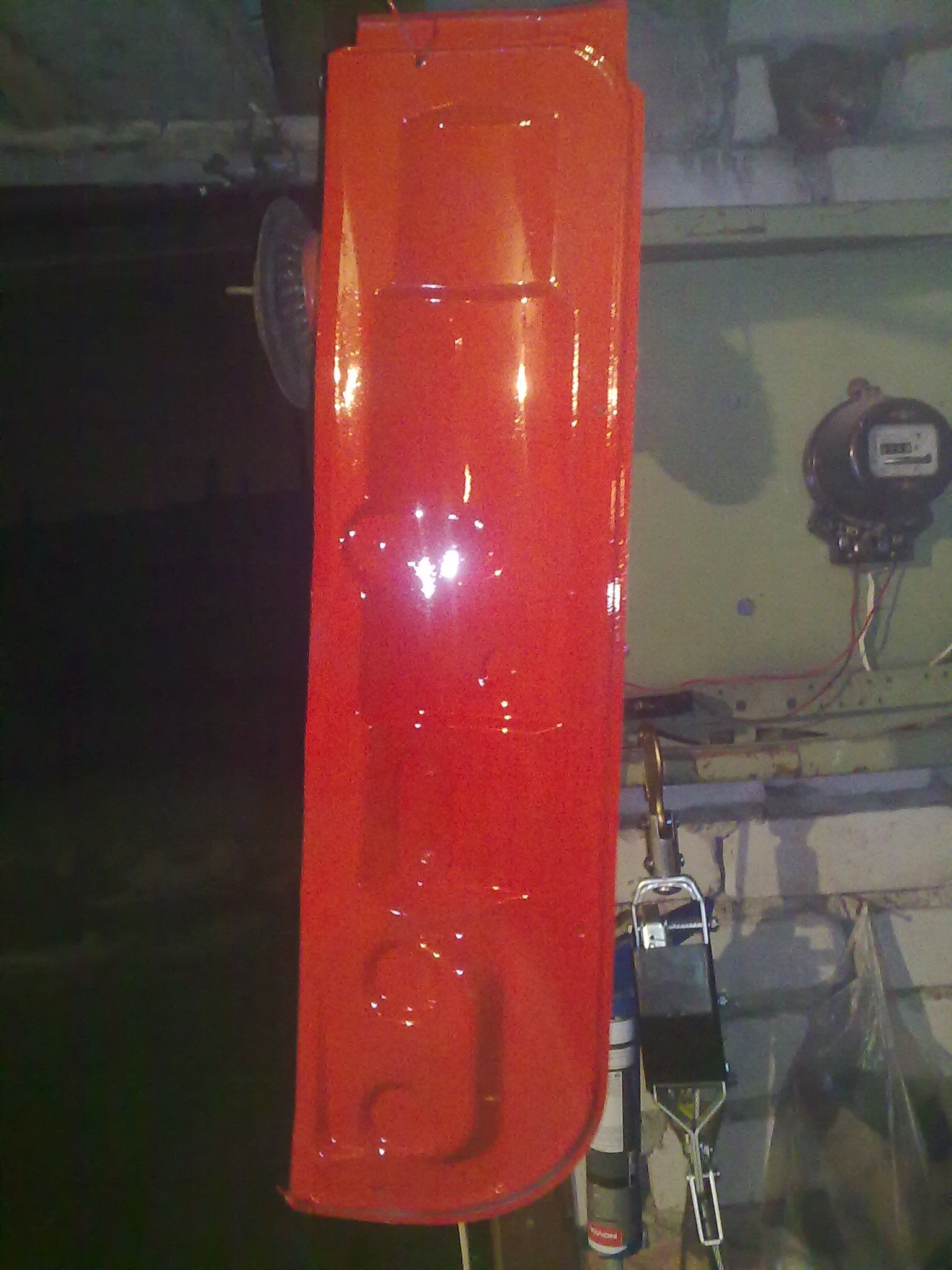

Потом я обновил вот эту штуку.
Счистил старую растрескавшуюся шумку.
Загрунтовал
Новая шумка типо
И оставалась красная краска.

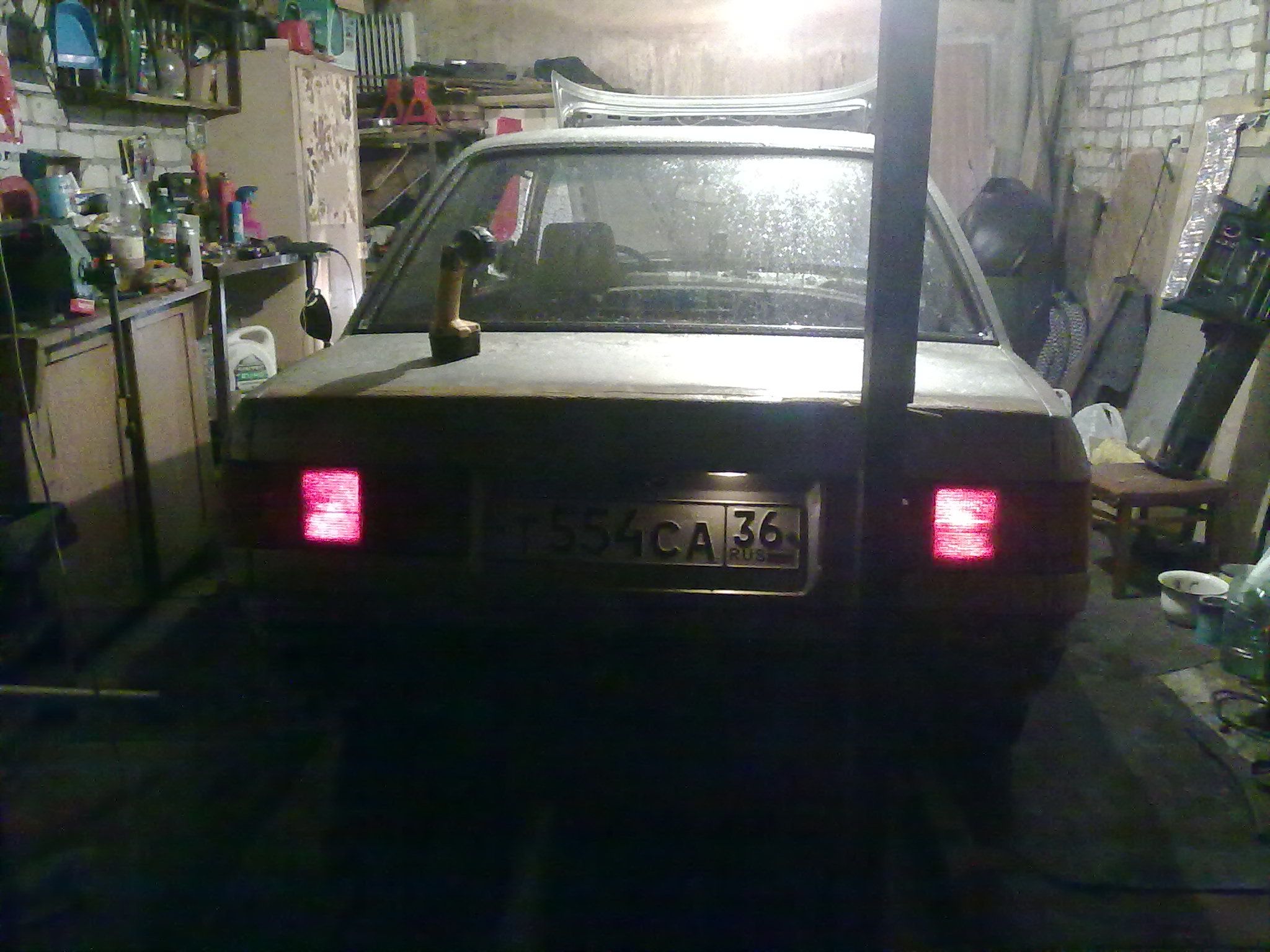

Просто вид сзади после тест поездки в дождь.

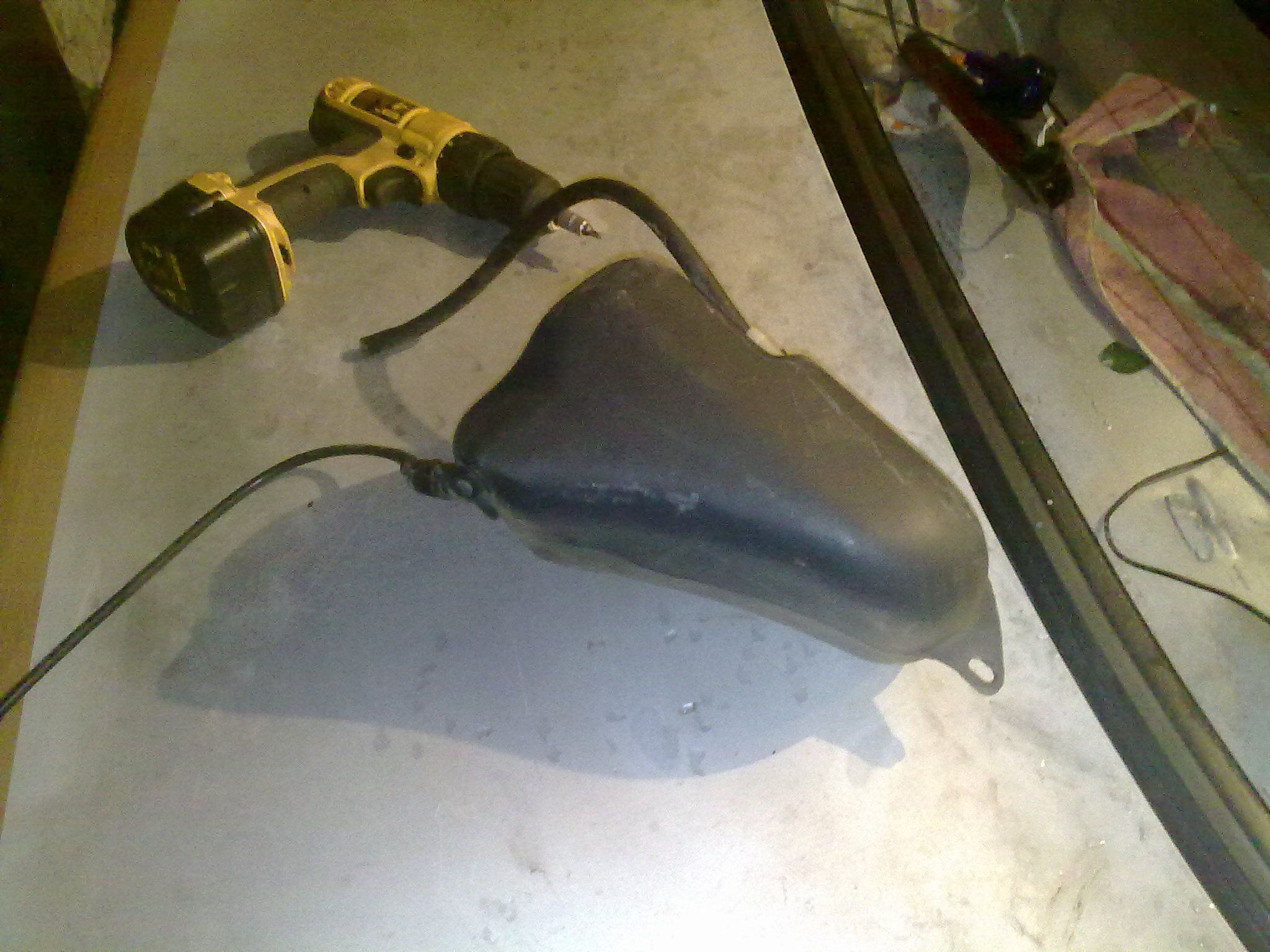

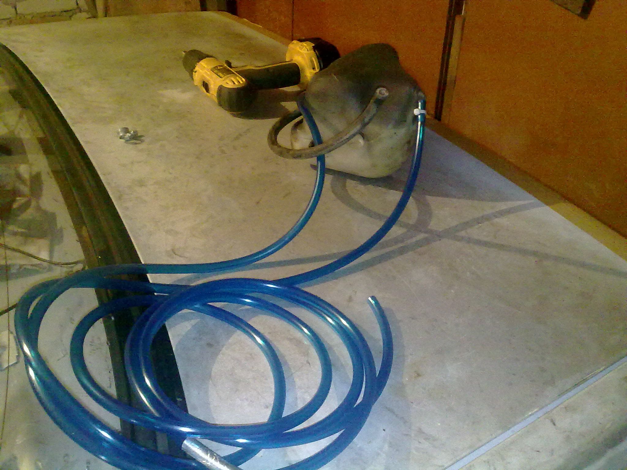

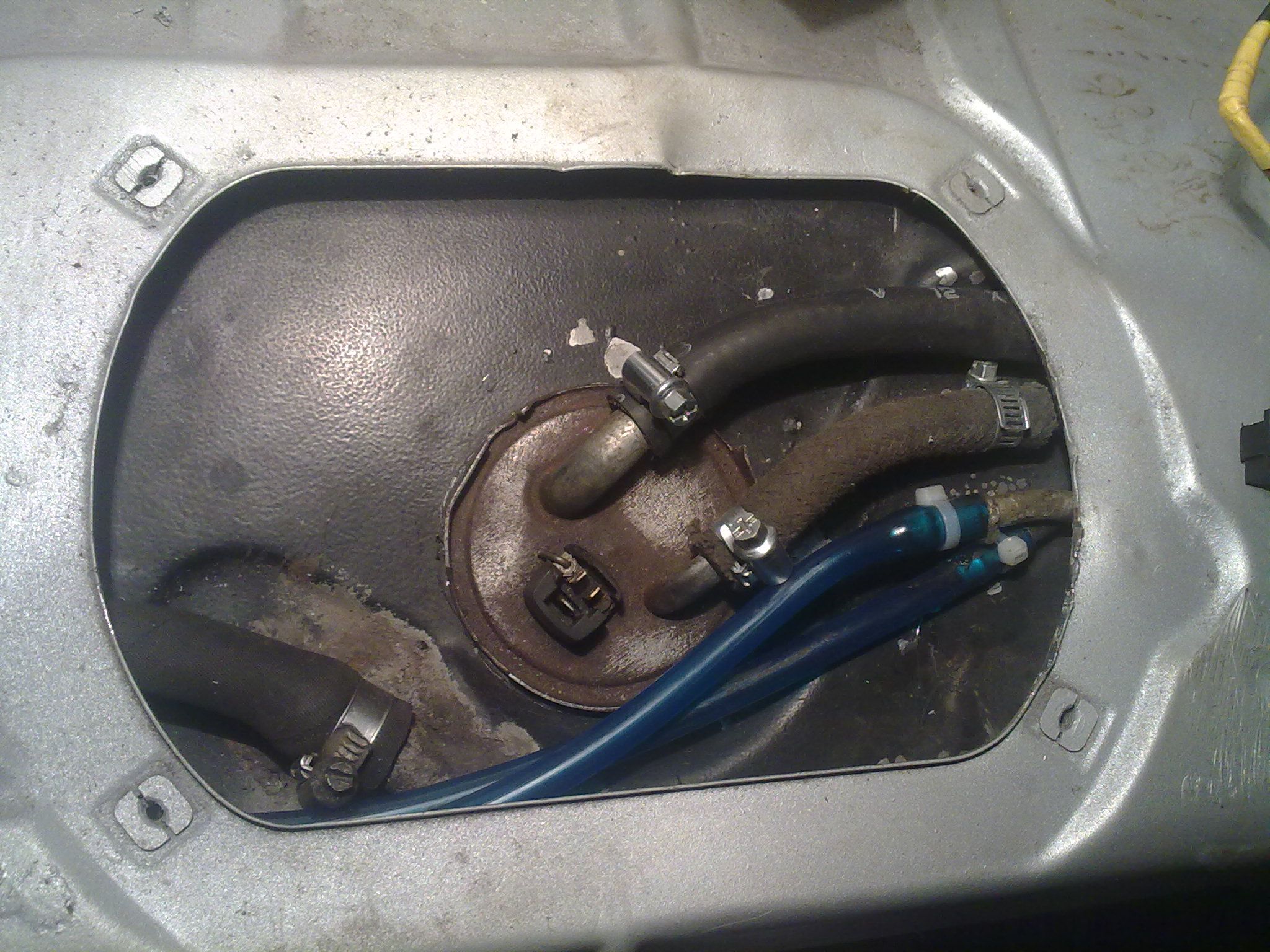

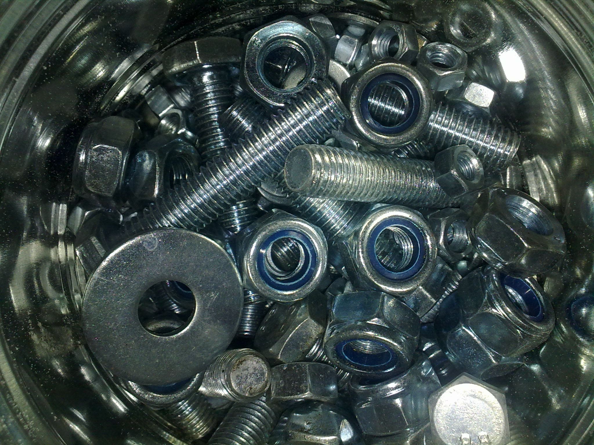

Возвращаясь к теме вентиляции бака , вот так я поставил ее на место.

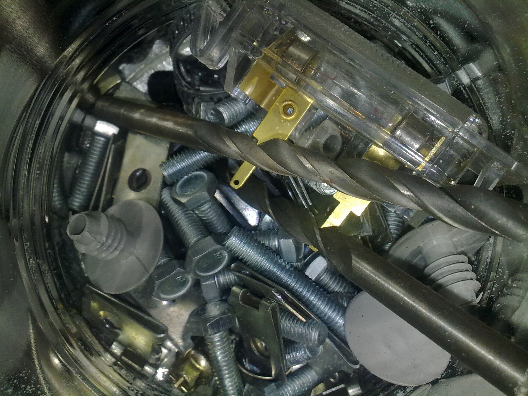

Просто болты

Ага ))) доставка обходится недешево ))))) потому что у данной ТК обрешетка стоит 400 рублей. что весьма много. я тож был удивлен когда приехала деталька )))) другой транспортной отправлял - 450 рублей за все про все выходило .. ну оно всеравно того стоит , я сильно не расстроился. думаю ты тоже
  • Сообщений: 3073
« Ответ #808 : 07 Апреля 2012, 22:28:45 »
Я был слегка расстроен когда оплатил доставку , а потом когда распаковал ..... , даже уже и помнить не помнил про свою печаль))

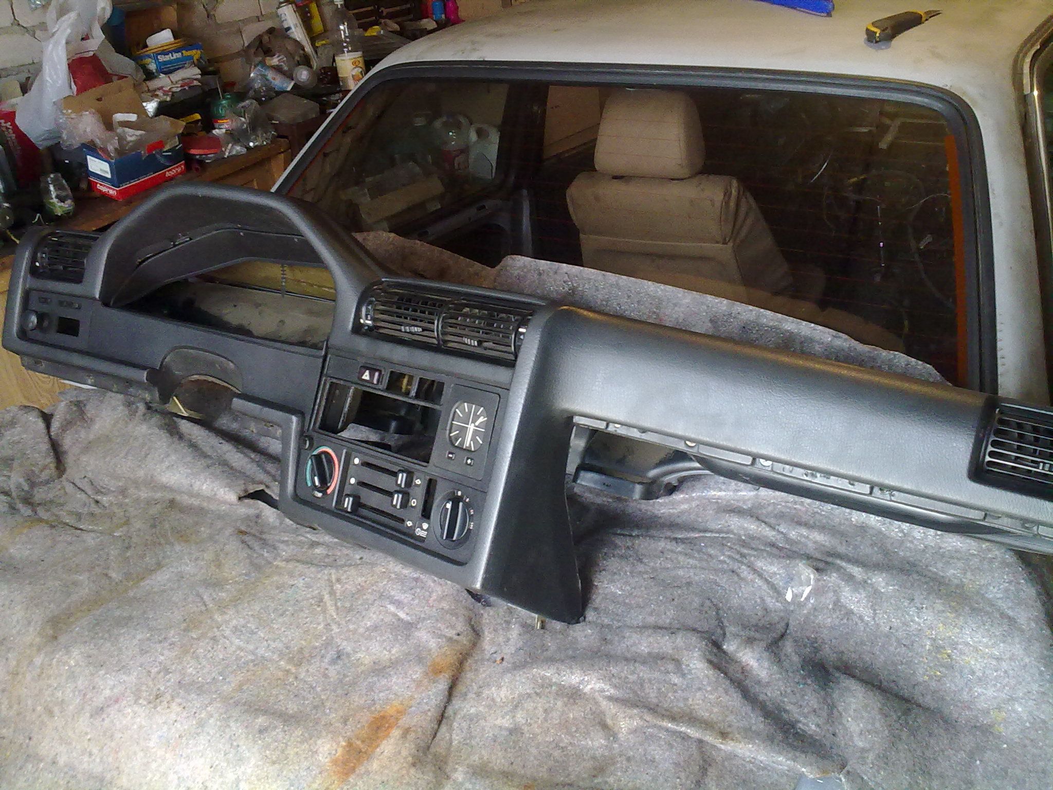

Поставлена торпеда
Продолжение под спойлером.
Скрытое Вложение
Чисто примерил)) не мое.

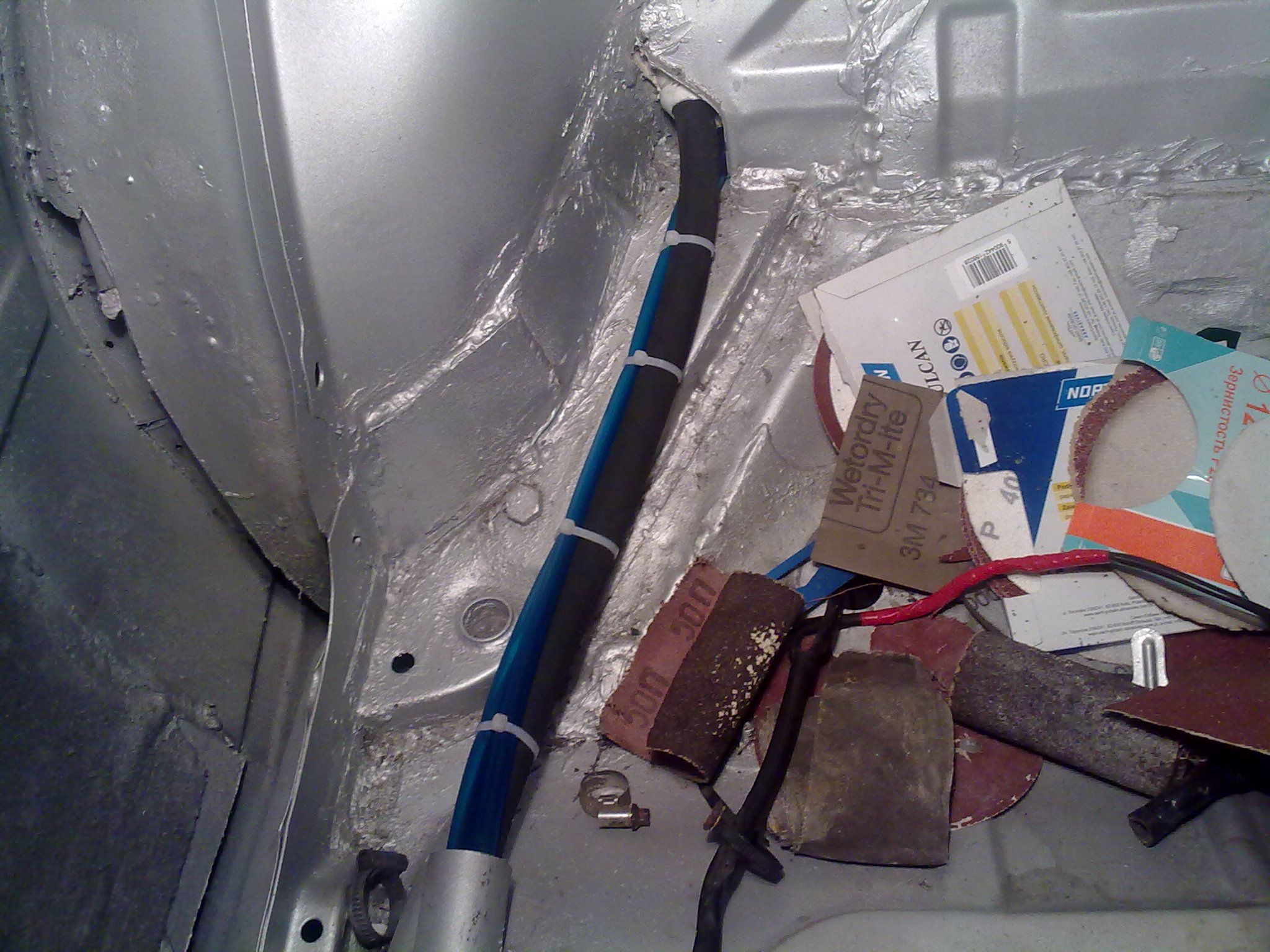

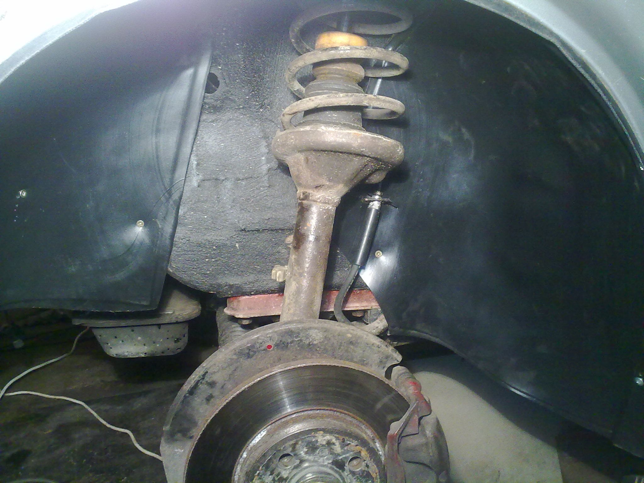

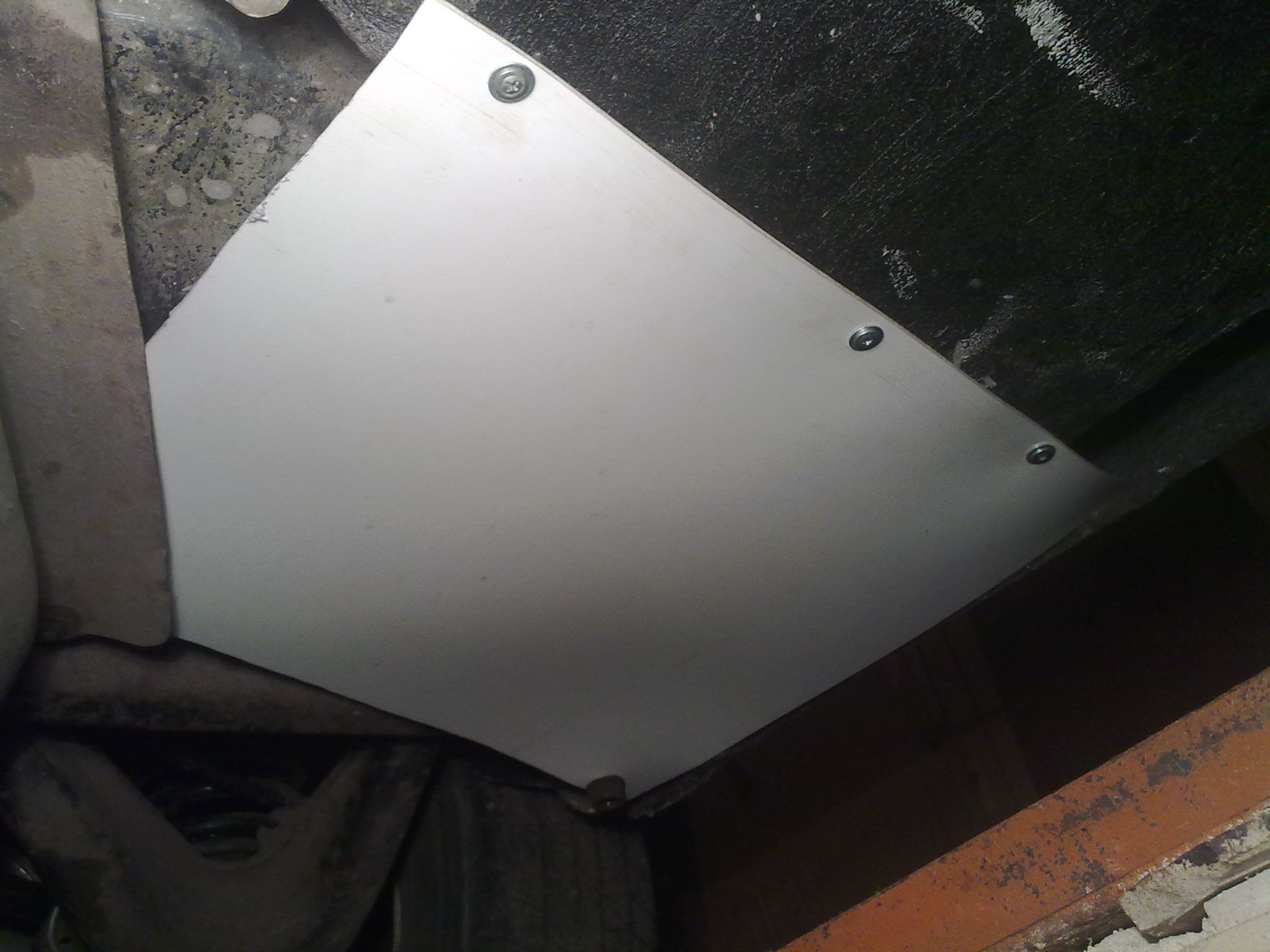

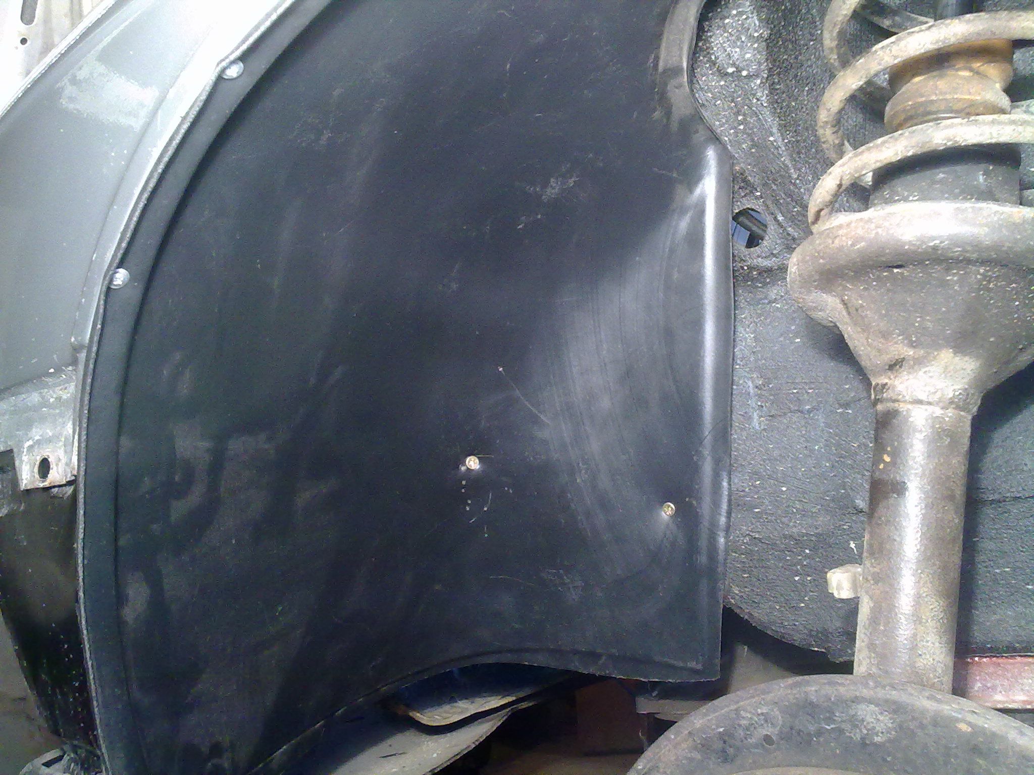

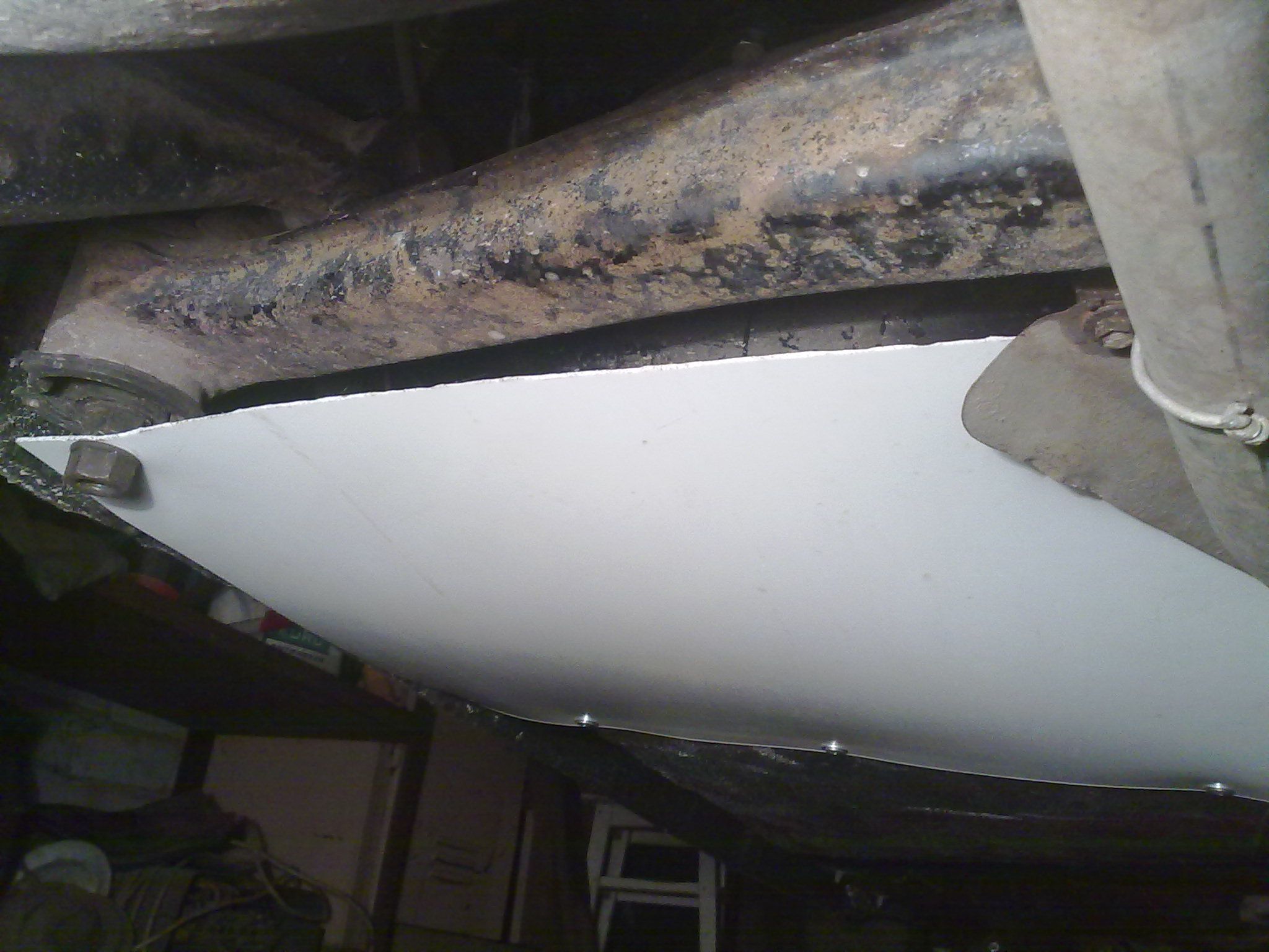

Сделал себе защиту бензонасоса.

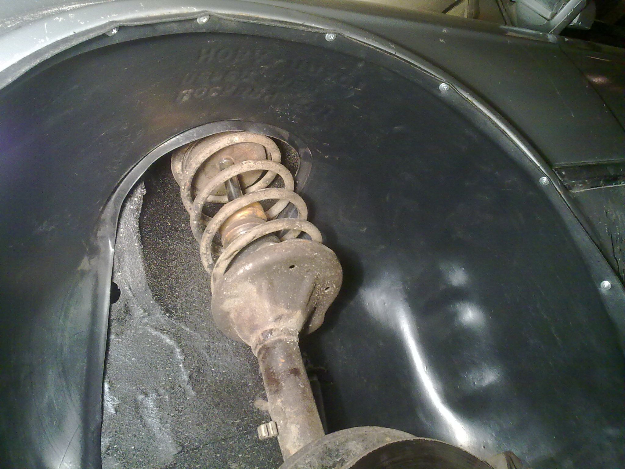

Доустановил крылья и все 4 подкрылки.
Уж извините за порно с саморезами , но я просто не представляю как они должны иначе крепиться.

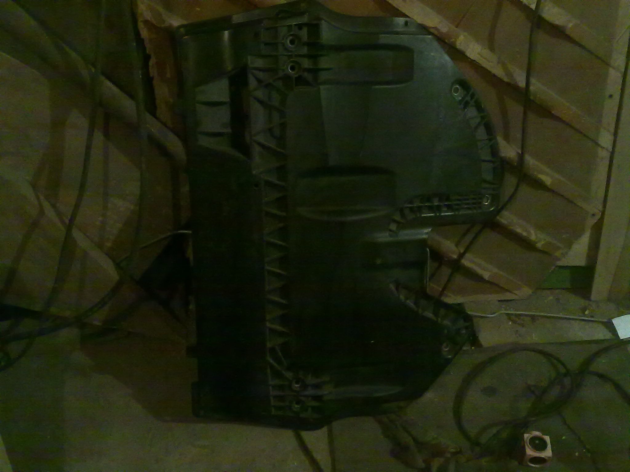

Защита картера от фолцвагена поло 2011 г.в. готовиться к установке.

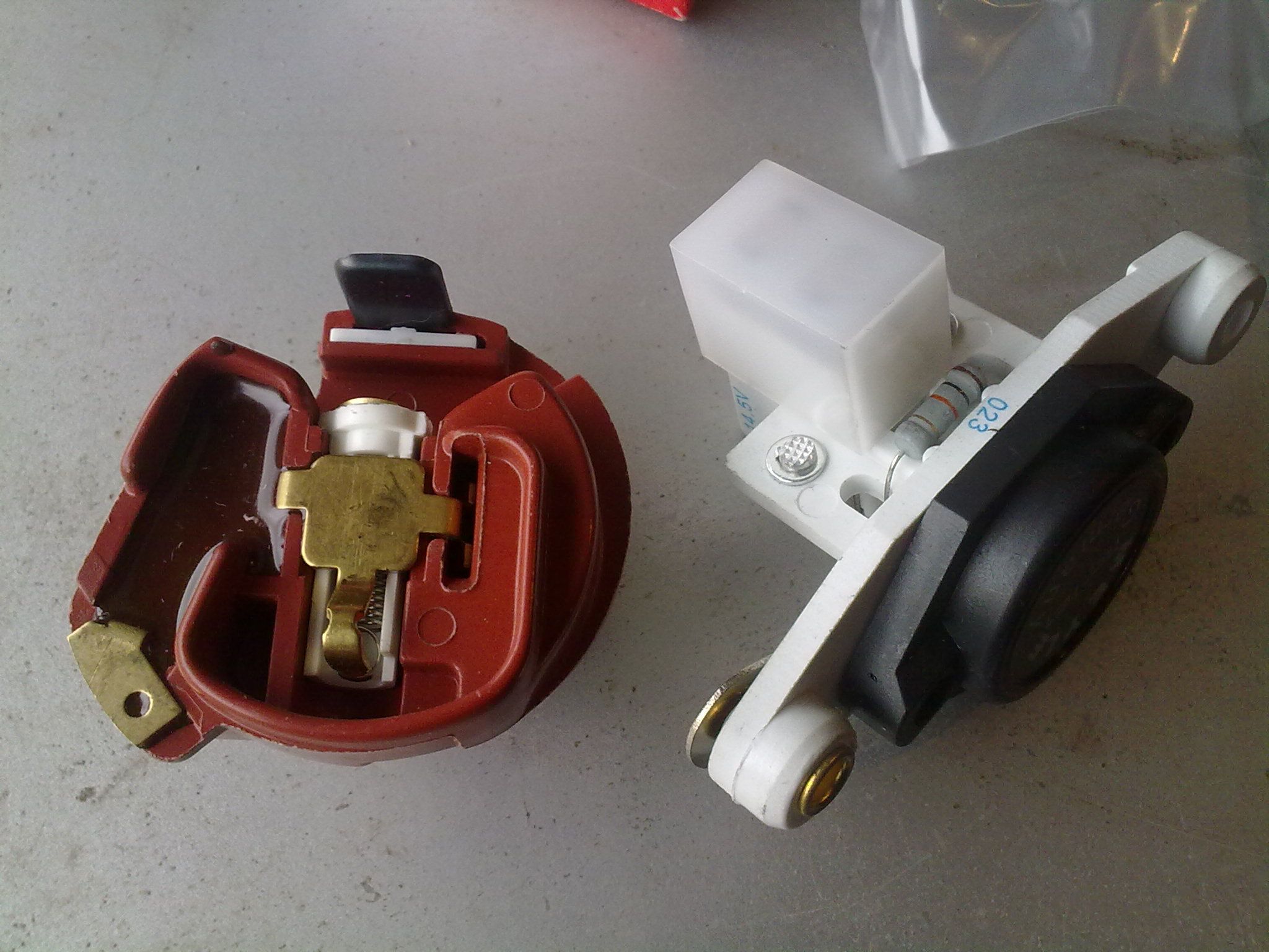

Куплена пара мелочей . Бегунок с отсечкой на 6400.Теперь у меня появилась отсечка.
Регулятор напряжения установить не удалось , развалился при установке.

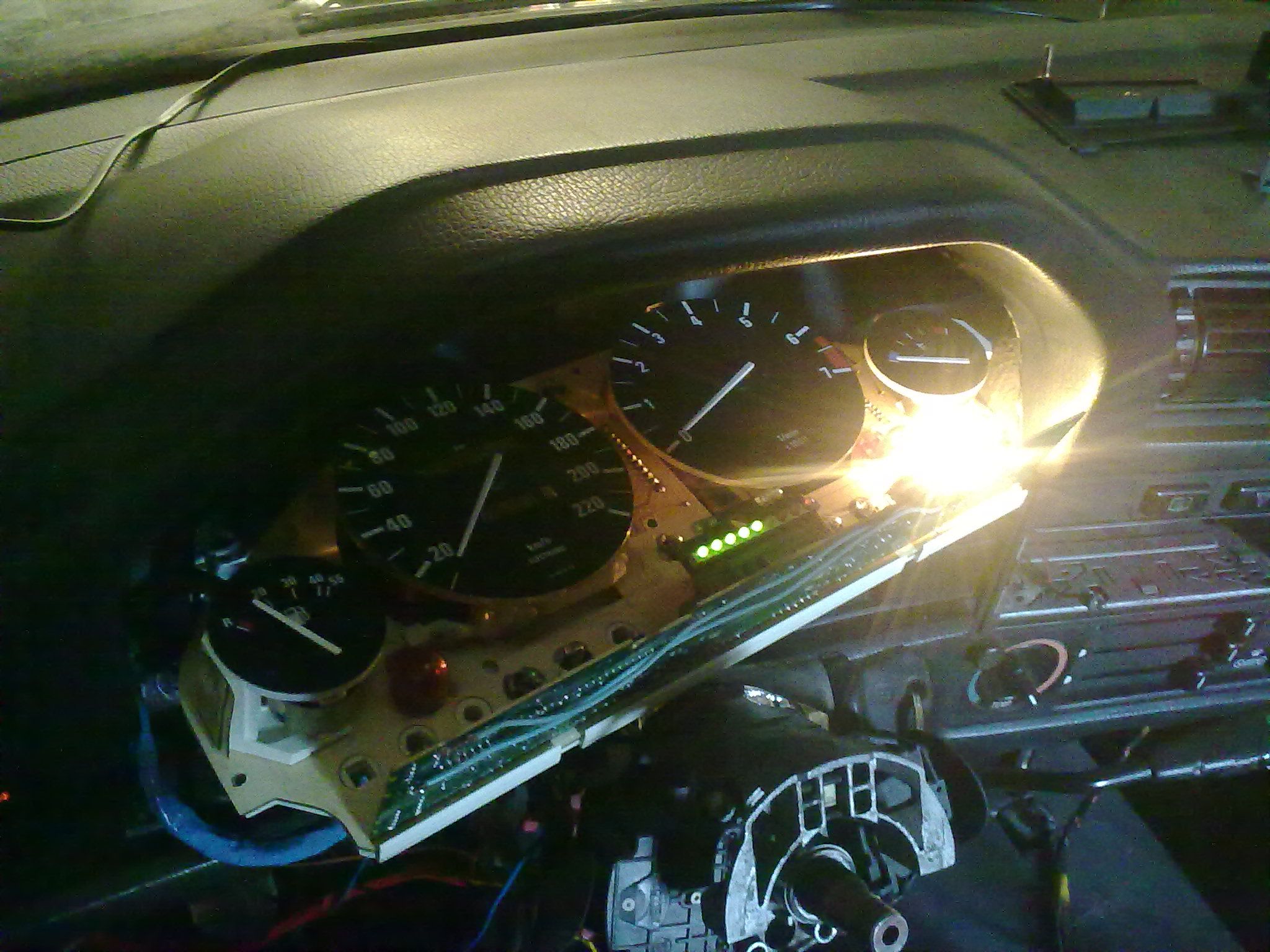

Так же Макс (Maxi82) подарил мне наконец то те самые долгожданные огни инспекшн на мою си плату. Спасибо ему за это. Огни работают , но есть фокус, на одной си плате обнулить инспекшн можно , на другой - нет . На плате Макса с мертвыми акумами по 0,2 вольта инспекшн обнуляеться , на моей с новыми акумами не обнуляеться. Моя си плата рабочая тоже. А потом постояв в гараже 3 дня и пришел накинул клему на акб включил зажигание а там горит инспекшн . Вот так вот за 3 дня бнв е30 приказа мне менять в ней масло. Ну вообще предстоит еще разобраться с этим.

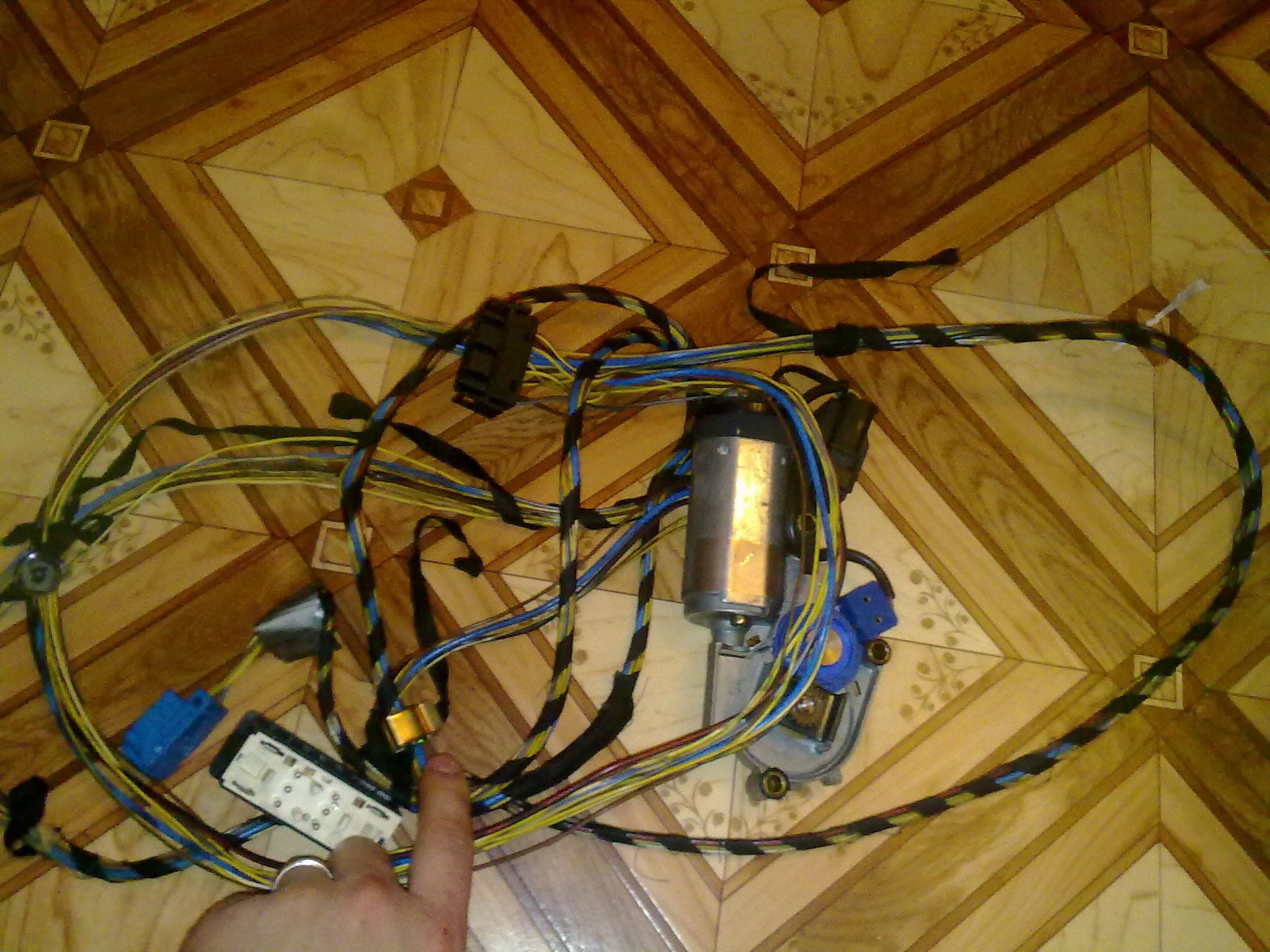

А так же куплин первый "ништяк" в эту машину. Электролюк. Купиленный у одноклубника Сергея (Serega030) За что ему тоже респект.
Установка в процессе.
Скоро вы узнаете что это такое))

« Ответ #818 : 19 Апреля 2012, 23:40:58 »
для чего весь этот колхоз с подкрылками на саморезах, защитами картера от Поло, защитой бензонасоса из куска эмалированного тазика и тому подобное?
неужели нельзя собрать всё в стоковом виде?
  • Сообщений: 3073
« Ответ #819 : 19 Апреля 2012, 23:53:48 »
Нет.!
  • Запчасти на 525i & 735i
  • Сообщений: 2024
  • Репутация +76/-16
  • Локация: Москва, ЗАО
« Ответ #820 : 19 Апреля 2012, 23:56:02 »
а мне нравится!
  • Сообщений: 7877
  • Репутация +927/-379
« Ответ #821 : 20 Апреля 2012, 00:06:04 »
честно гвооря похер на защиту картера, а вот защита бензонасоса - не будет ли там грязь набираться постоянно и как следствие гнить , и подкрылки прикреплены адски, я не против подкрылок, но ты их либо делал без фена , либо на скорую руку , и наверно лучше было бы на скобки прицепить ) а стыки смазать герметиком или чем нибудь таким антикороззийным
  • Сообщений: 3073
« Ответ #822 : 20 Апреля 2012, 00:37:42 »

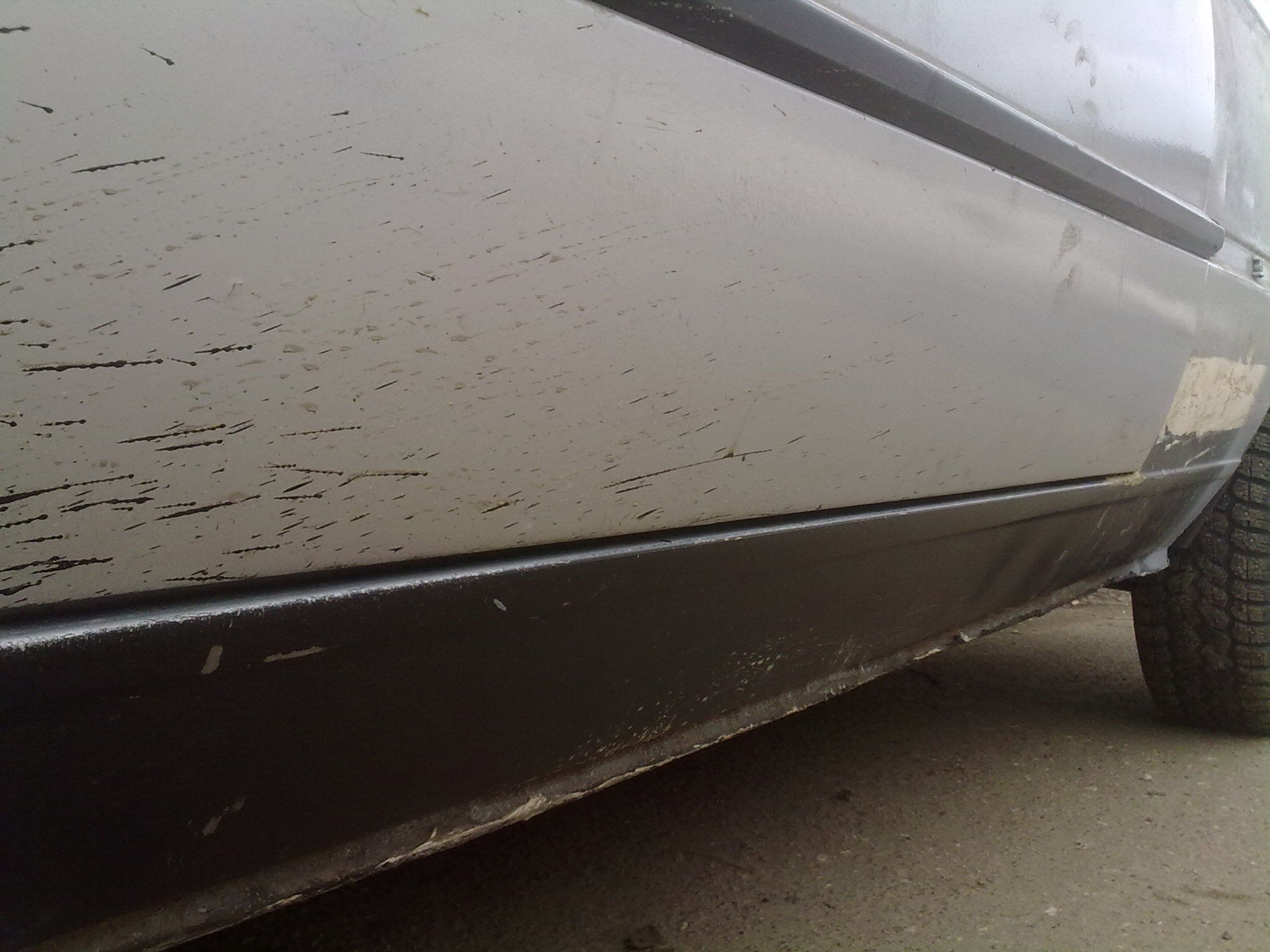

На самом деле я сейчас пытаюсь максимально сберечь кузов. Теперь мойка днища и осмотр на предмет ржавчины будет проводиться раз в 2 месяца на сто.

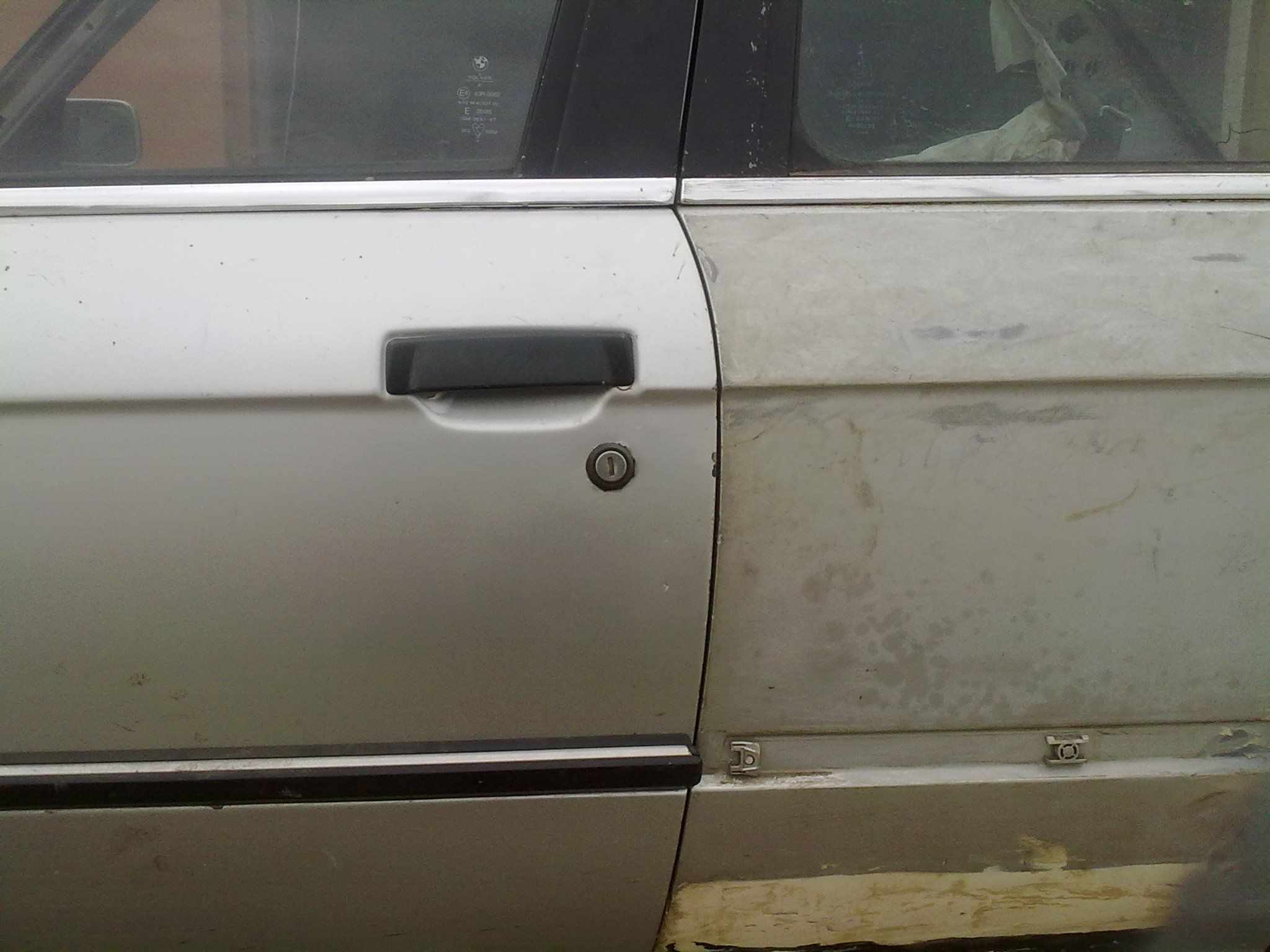

В моем понимании подкрылки на сморезах, защита картера от поло , и кусок пластика под баком, колхозом не является. Машина будет иметь  клеан лук.  И то что я тут показываю на всеобозрение никто и никогда не увидит) Как и трубки в салоне)  Подкрылки на белых саморезах установлены настолько аккуратно что черная кромочка просто не заметна. Места соприкосновения подкрлыки с крылом промазано литолом, ни вода ни грязь ничего туда не попадает. Все это я уже проверил. Бензонасос всегда будет в частоте и сухости , как и топливные шланги которых там очень много , не будут ржаветь контакты идущие не бензо насос , не будет забиваться в эти закуточки кузова всяческие говна , которые так любят по весне налипать на колеса. В догонку я могу сказать что буду делать пыльник двигателя и тоже хенд мейд. ) Защита картера от Поло - новая в отличном состоянии досталась мне даром, а главное идеально подходит. Доработать болгаркой нужно по минимуму. Она плотная легкая и очень прочная , я уже проверил ее кувалдой. Отличная альтернатива "шерифу" или прочему. А если бы она мне не подвернулась , я бы просто сварил себе из листов металла. Тоже колхоз. Так же будут ставиться распорки , передние , задние, будут ставиться распорки под днищем  "икс - брейс", будут вариваться косынки на передние стаканы и усилители , будут усиливаться задние стаканы. Будут усиливаться задние рычаги. Все это можно записать в список "колхоз". Все что не по стоку - все колхоз. Е30 старое не идеальное ведерко , я –лишь вношу незначительные незаметные  коррективы.
Пожалуйста критикуйте, только аргументировано. Если  я пойму что этот колхоз реально "вреден" я его уберу. Пока что из все этого я вижу только пользу. Отсутствие подкрылок за 1000р мне вылилось в ремонт по восстановлению сгнивших арок и брызговиков,  сроком на 5 месяцев ценой 5000р, кучу ожогов рук и ног от сварки.
  • Сообщений: 7877
« Ответ #823 : 20 Апреля 2012, 00:44:02 »
лично я видел подкрылки посаженные ровнее и красивее , чтоб в глаза не бросалось и не было щелей. и только это я критикую ) , и защиту насоса топливного отметил лишь потому , что видел оригинальную и думаю неспроста она исполнена не сплошный закрывающим листом. хорошо , если все продумано и никаких негативных последствий не будет.  если иначе - тогда хуже.
  • Сообщений: 3073

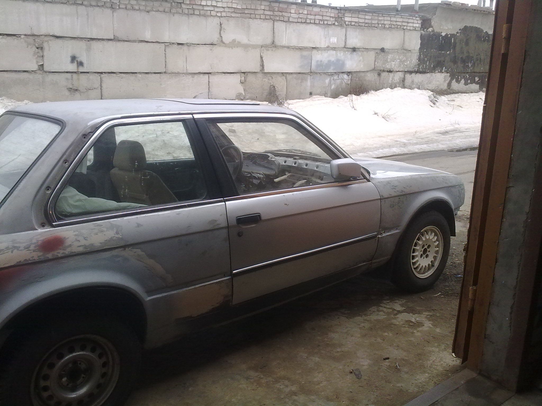

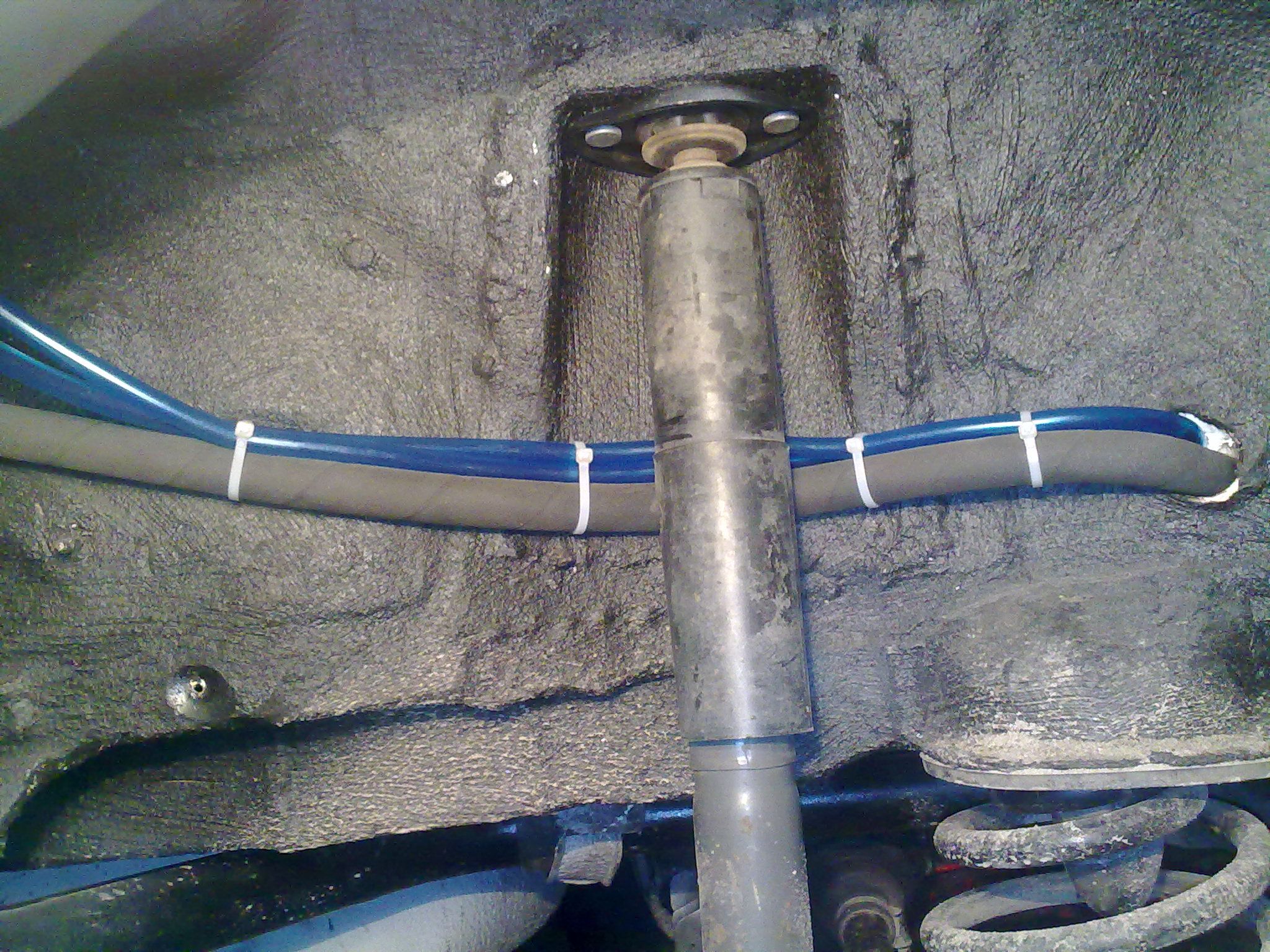

« Ответ #824 : 20 Апреля 2012, 00:45:32 »

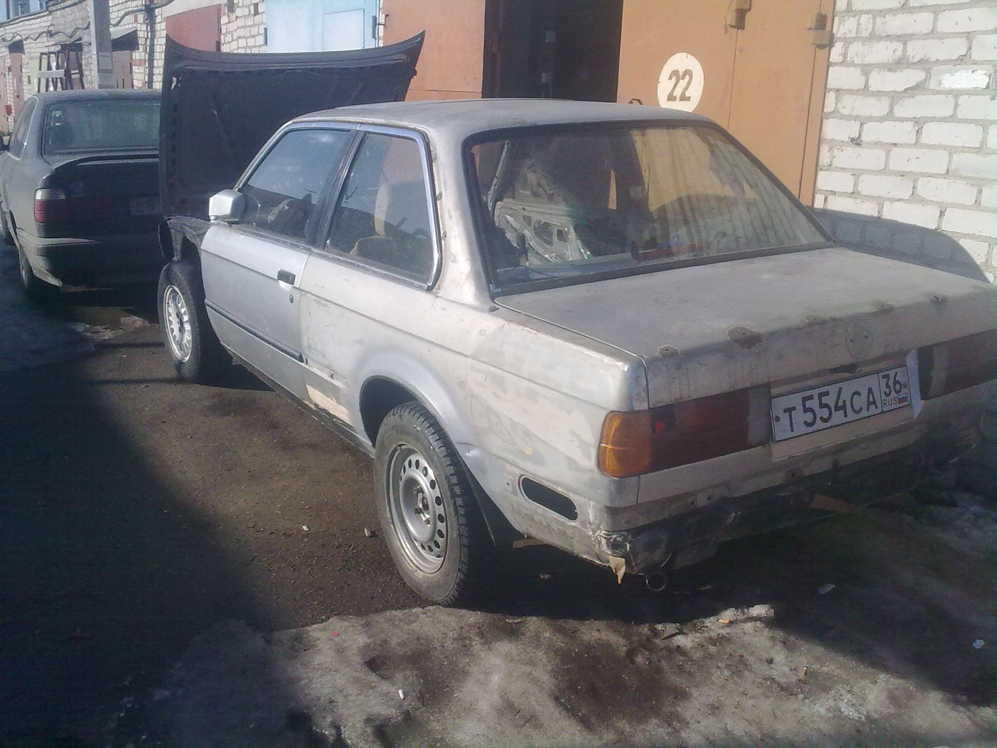

Sadman
 я специально показал вот эту фотку , как раз в качестве опережающего ответа на такие вопросы.
Скрытое Вложение
Сварки кузова - латками - жутчайших колхоз не по феншую. Ничто не заменит родную оригинальную сварку робота на заводе и оригинальные кузовные детали. Верно же? Верно! Новая - и после ремонта - разные вещи. Много ль у нас машин на форуме кто никогда и нигде не варился?.. Риторический вопрос.
