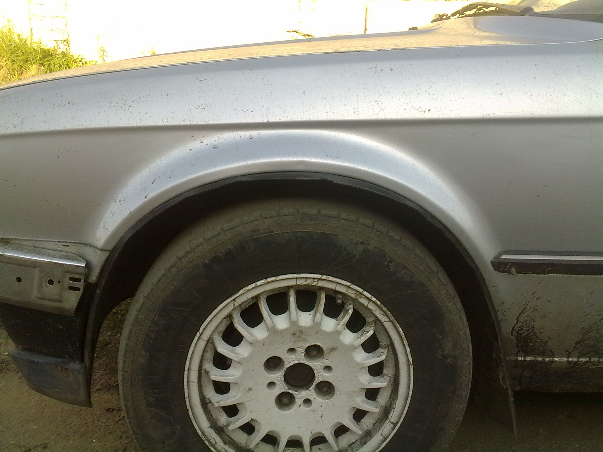

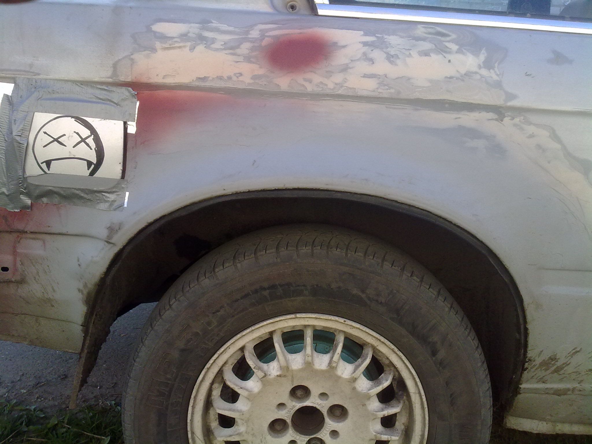

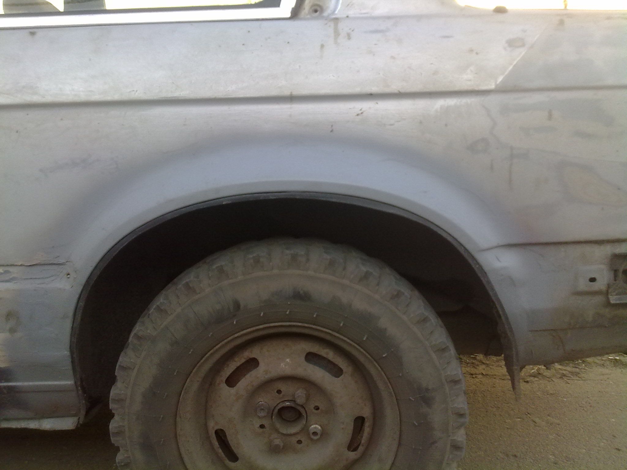

а подкрылки норм стоят, не такой пппц как у меня. только мне кажется они у тебя какое то толстые, либо это бортик у них какой то

Да подкрылки норм стоят , тем более что они от москвича. Просто ракурсы предыдущие видимо такую срамоту дали.

Подкрылки крепил на саморезы? у меня спустя 3 годв после установки на саморезы сгнил буртик задних арок. Хотя саморезы были из нержавейки и все мовилем обрабатывал.щас подкрылки убрал и просто слой антигравия положил потолще.

От пластика тоже сгниет. Гниет то кромка арки не от заморезов, а  как раз таки из за отверстий в ней.

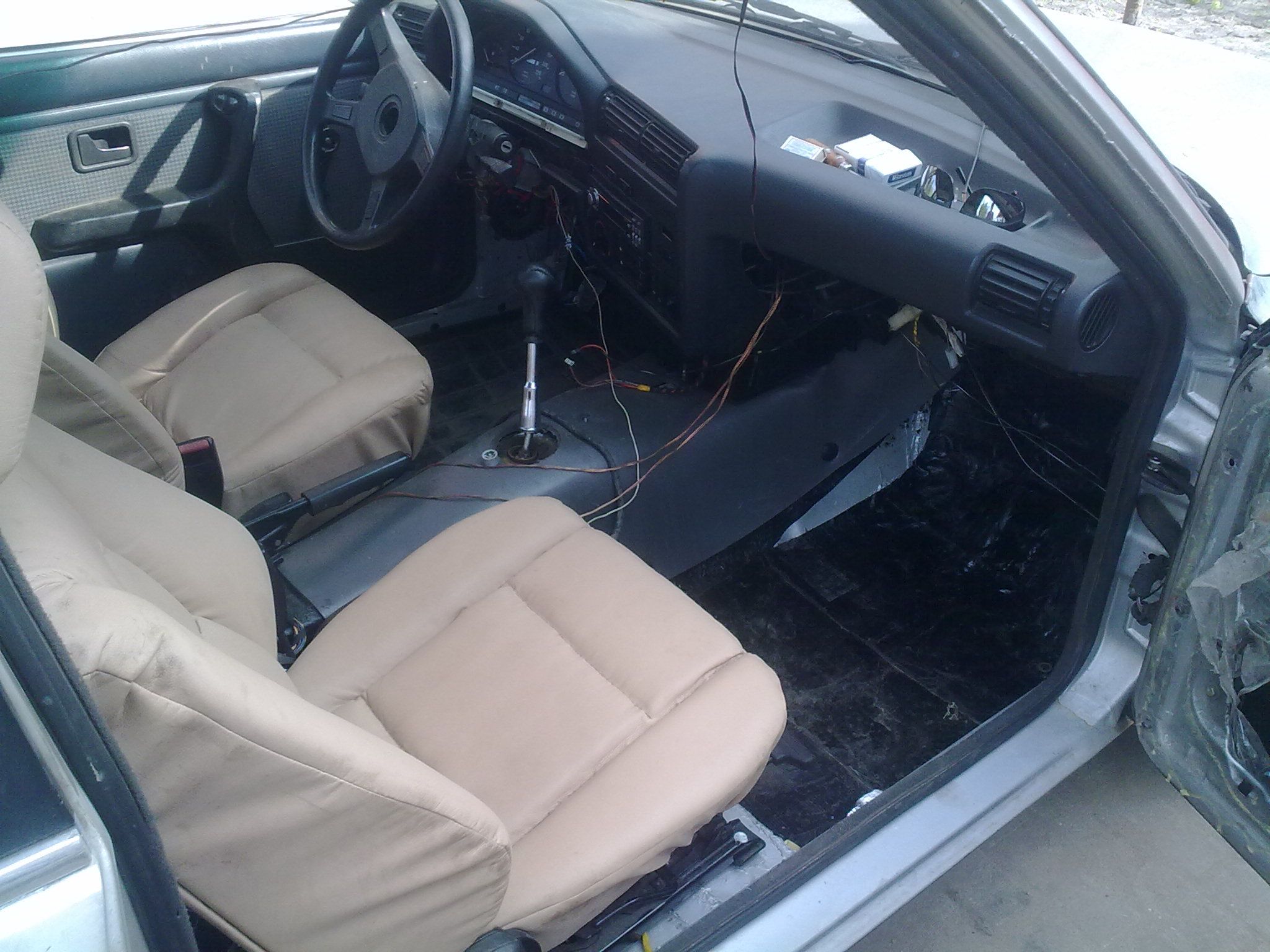

По машине особенно ничего не сделал , опять  же очень мало времени. Поэтому рассказывать особенно нечего. Езжу каждый день. На днях устроил ей спринтерские испытания, 10 км по городу при максимально нагруженной езде. То есть повороты проходим на грани сноса или заноса на максимально возможной скорости,интенсивно тормозим в самой ближней точке поворота, а ускоряемся только в режиме 100% газ. Испытания выдержала достойно. Хороший острый руль получился, она стала более собрана в поворотах и при перестроениях  , появилась недостаточная поворачиваемость из за того что нет кренов кузова. Правда есть провалы у двигателя. Пока что выявился недостаток в виде не закрепленного троса газа (выскочила его оболочка из кузова из за встрясок)  Во время теста поймал пару здоровых ям на скорости, от ударов дважды сам включался переключатель дворников. После чего замерил расстояние между передними стаканами , 930мм. По заводскому так сказать. При том что не установлена ни одна распорка .Ничего никуда не ушло не сместилось. Домкратимся теперь в любую точку кузова(можно даже в пол, специально сам проверял)) , все двери в поддамкраченом состоянии открываются и закрываются так же легко и свободно как и в обычном состоянии(раньше двери клинило). Так что я доволен результатом , туда теперь можно смело пихать м70 . Тормоза сцепа работают отлично, колодки немного подгорели , и правый задний барабан тормозит чуть слабее других , судя по нагреву дисков после поездки. И еще прикол , после теста кончик глушителя нагрелся до такого состояния что на нем вода шипела) Сразу скажу я не убиваю свою е30 , это просто тест который показал что при обычной гражданской езде вообще можно ни за что не беспокоиться , потому что в тесте была десятикратная нагрузка. Обычно я так не езжу.
Вот только фоточка салона. Как он есть сейчас.
