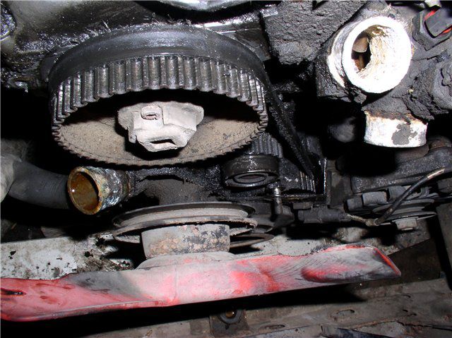

Вот что у меня торчало из под кожуха ремня ГРМ.
Ремень где-то на четверть порвался на лоскуты. Сказали что с таким ремнем ездить очень опасно, возможно он совсем порвется и повредится двигатель.
Так что видимо придется самому ремень менять. Все равно машина не заводится, да и заводить ее нельзя.
Страшно....
Дошел я до такой картинки.
Снял радиатор. Он вообще оказывается на одном винте держится (ну и на двух партубках).
Верхняя половина крышки которой был закрыт ремень снялась нормально. А вот нижняя (помечена цифрой 1) не вынимается. Не пойму что дальше откручивать. Может гайку помеченную цифрой 2 ?
Хелп! Народ! Подскажите!

Откручивать далее вискомуфту красную ключём на 32, резьба левая... Потребуется помощник, ремнём шкив держать... Потом откручивать шкив с помпы(4 болта), далее 6 болтов на центральном шкиве... болт на 21 помеченый как 2 не скручивать...
далее по расписанному выше плану...

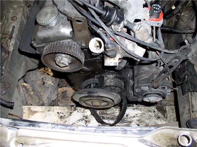

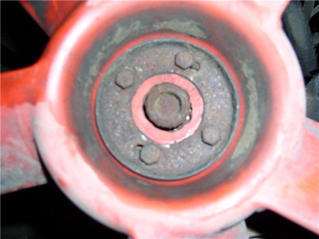

Благодарю, как сниму буду все смотреть. Вот только снять пока не получается. Не пойму что крутить дальше.
На всякий случай решил выложить еще фотки, просто не разу не разбирал эту штуку, боюсь как бы не сломать чего. Дурное дело не хитрое, начнешь отворачивать что не надо, еще и навредишь больше.
Сам вентилятор держится на 4х винтах. Там дальше потребуется снимать шкив вентилятора? Пока я не вижу на чем он держится.
Вот картинка вид сверху
Это самая верхняя шестерня на которой надет ремень.
Дальше ремень с нее похоже идет на ролик натяжения, вот он
правее и ниже ролика натяжения расположена нижняя половина крышки закрывающей ремень ГРМ (у меня крышка состоит из двух половин, верхняя снялась без проблем), гайку я открутил, а сам кожух вынуть не получается он упирается в нижнюю болванку (см. на фотке ниже).

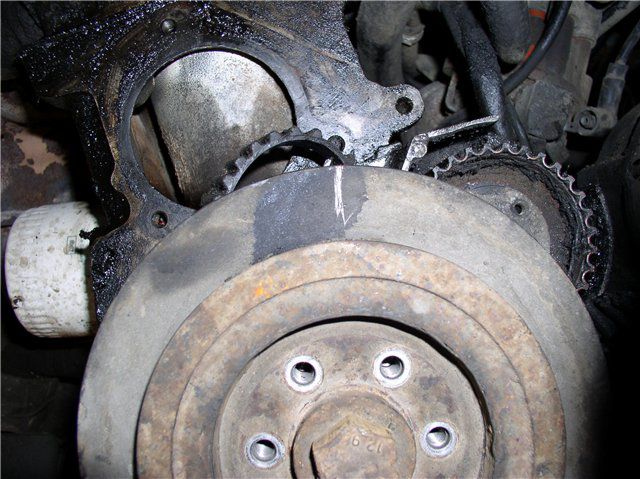

Ну а это самая нижняя болванка (ну не знаю я как это все правильно называется)
которую как выше сказали вроде бы трогать не надо.

Начнём по порядку!
1) Вентилятор у тебя прикручен без муфты просто на болты шкива помпы. Ищи нормальный вентилятор с муфтой.
2) По фоткам не очень разобрать - сказать что там не так пока не могу. Могу сказать только что то что так засрано не очень хорошо.
3) Ролик натяжения у тебя странный.
4) На последней фотке нужно открутить 6 болтов идущих вокруг. Потом демпфер с шкивом сбить скорее всего придётся. Они трудно снимаются.

Можно поставить электровентилятор, я как раз так и сделал сунул от газели и датчик в радиатор... радиатор у меня Behr место под датчик есть... но модно и в разрез патрубка, такое в магазинах для тазиков продаётся...
Думай как свинтить вентялятор, потом откручивай 6 болтов на по кругу, что на последнем рисунке и снимай шкив... далее отпускаешь натяжной и снимаешь ремень...
Далее Затариваешся растворителем и начинаешь чистить и мыть  перед двигателя...
А нет ни у кого фоток как этот вентилятор с муфтой выглядит.
Я так понимаю что муфта вентилятора нужна для того чтобы он включался при достижении определенной температуры? Судя по конструкции мой вентилятор вращается постоянно и ему на температуру наплевать.

типа а-ля ваз 2101...

Только такая...
BMWSTR
« Ответ #37 : 06 Июля 2010, 00:25:38 »
А на вертушке на красной то номер бэховский... виден хреново только
